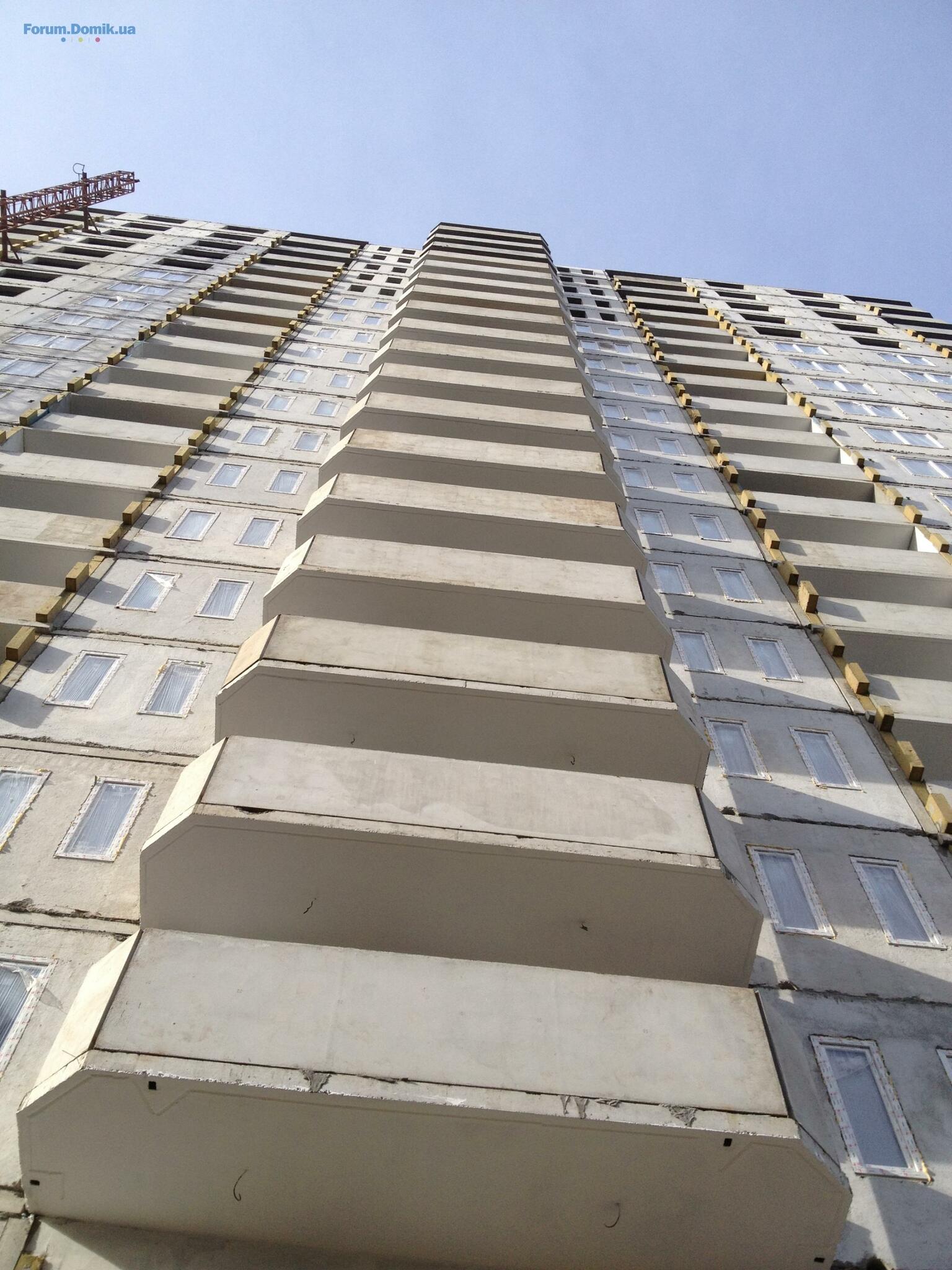

lebofs
19
17 марта 2015
17 март 2015 09:01
Цитата "_ua_":Неровный дом говорите, это что-то новенькое))) В каком же месте дома вы там умудрились на глаз увидеть вертикальный выступ или прогиб не более 10-ка сантиметров?

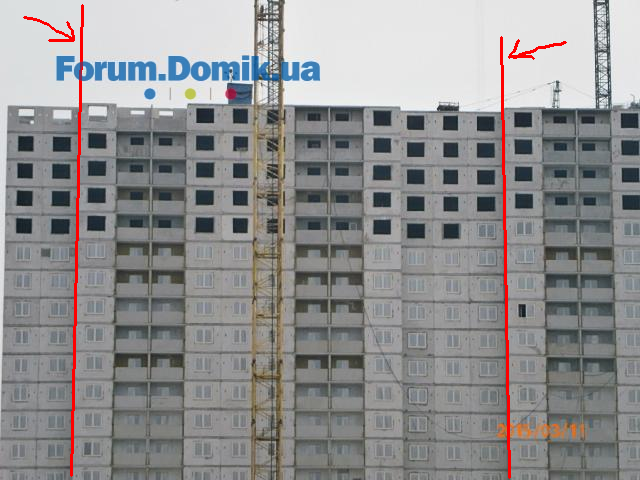

Ну, вот так показалось. Живу рядом, наблюдаю часто. И кажется постоянно
Вопрос в том, насколько это критично, или норма.Фото с форума, явно видно, углы наклона отличаются
[attachment=1]index.png[/attachment]

17 март 2015 12:19
А относительно чего вы делаете такие выводы??? На фото кран стоит ровно относительно дома и окна, относительно же крана находятся на одинаковом расстоянии. И вообще, как можно на глаз говорить о таких вещах? Не поднимайте панику.

Цитата "lebofs":
Ну, вот так показалось. Живу рядом, наблюдаю часто. И кажется постоянноВопрос в том, насколько это критично, или норма.
Вы учтите что любая фотография (а вернее сказать отпика фотика) искажает форму и нарушает вертикальность линий, особенно если снимаете под определенным углом дом, на фото дом может вообще пизанской башней показаться )) Говорю вам как фотограф
Ну скажем так, что бы наклоны по фото измеряли я вижу впервые:) При любой фотографии геометрические пропорции объекта искажаются в зависимости от того под каким углом вы к нему находитесь. Как минимум вам надо находиться точно по центру дома когда фотографируете, и фотоаппарат должен быть выставлен на строго горизонтальном уровне по отношению к поверхности земли, да и не мыльница вовсе это должна быть что бы уменьшить искажения... теодолит вам в помощь вообщем. Не буду доказывать что отклонений нет, они должны быть и есть определенные допуски, ибо идеального ничего нет. Но про то что бы говорить что дом кривой думаю оснований нет точно.

17 март 2015 12:49
вертикальность-параллельность это еще пол беды, можно разобраться, понять и прастить, зная законы перспективы
а вот "бочка" или "бочка наоборот" - вот это прелесть оптики - да :)

17 март 2015 13:01
Цитата:Вопрос в том, насколько это критично, или норма.
И еще. Если не ошибаюсь, то горизонтальное отклонение от вертикальной оси для высотных жилых зданий должно быть не более 1/500 его высоты. Если у нас высота потолка 2,5, берем с толщиной плит с запасом, ну пускай будет 3 метра. То 25*3=75 метров. Тогда максимальное отклонение 25-го этажа будет максимум 75/500=0,15м. Это не более 15-и сантиметров. На фото где вы рисовали у вас там до метра гуляет... Неужели вы уверены что все так плохо?:)))

17 март 2015 13:45
Уважаемые форумчане, не нужно делать из мухи слона!
ЗЗБК-1 - это надёжная компания с очень большим опытом работы в сфере панельного строительства. При монтаже панелей геодезист всегда контролирует монтаж...
И кто вам сказал, что подъемный кран не должен крениться, ведь это же механизм... А вдуг, в момент фотографирования, у него на крюках на консоли висела панель перекрытия 3-5 тонны ??? Этого же не видно на фото!

Насколько критичен неустановленный факт...

17 март 2015 20:42
Цитата "lebofs":Если уверен, что все плохо, то зачем интересоваться покупкой ? :) Но спросить-то мнение со стороны можно.
Ну по вышесказанному я думаю теперь вам уже ясно, что оценить геометрию по фотографии невозможно т.к. искажения оптики на порядки выше допусков. Проще говоря - все там ровно с вероятностью 99.9999%

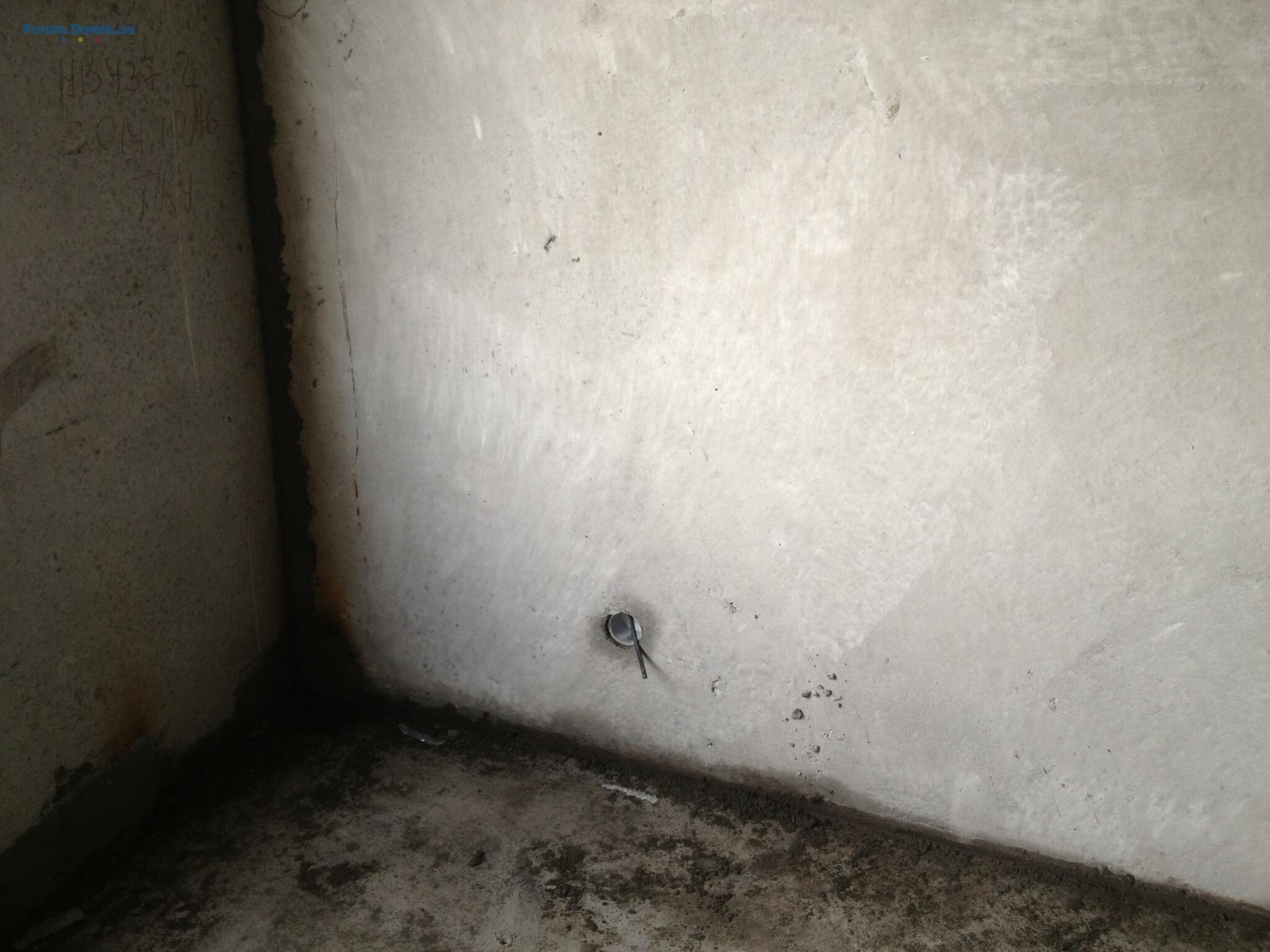

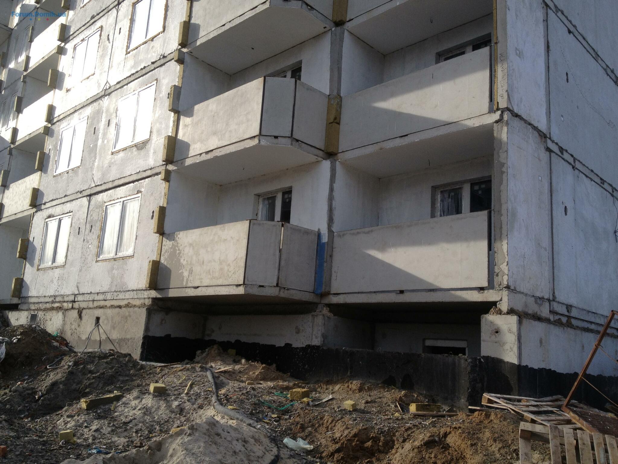

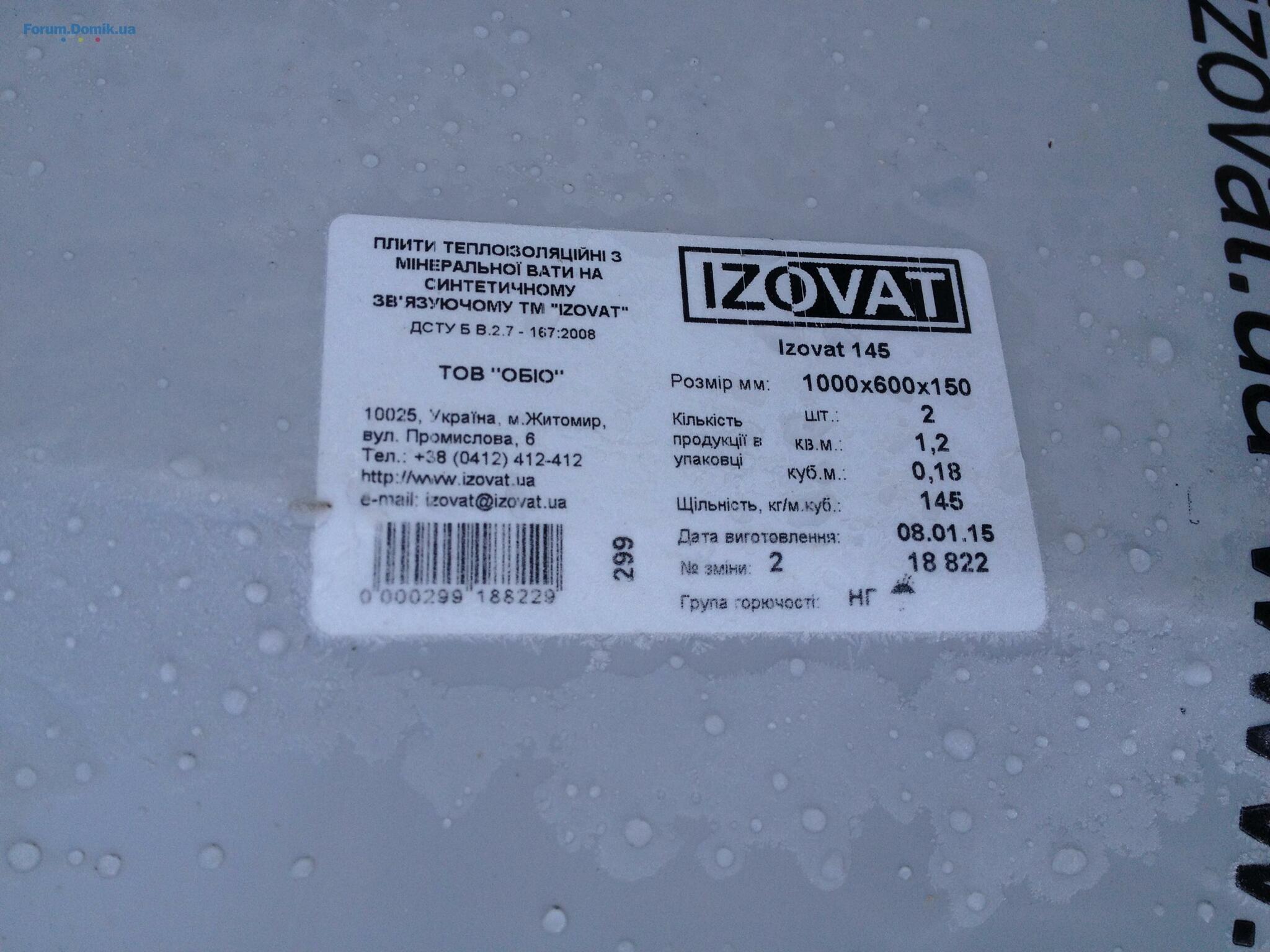

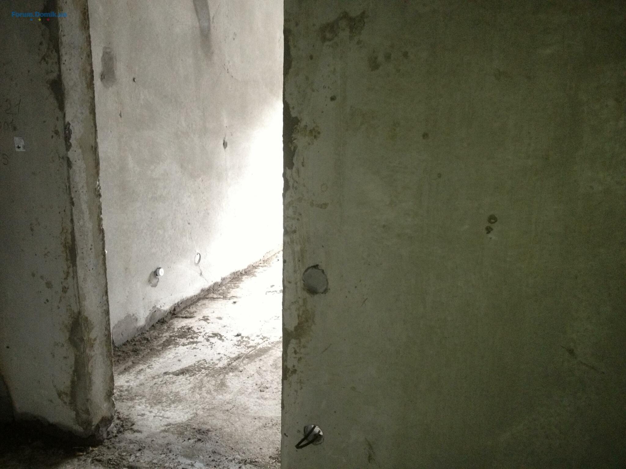

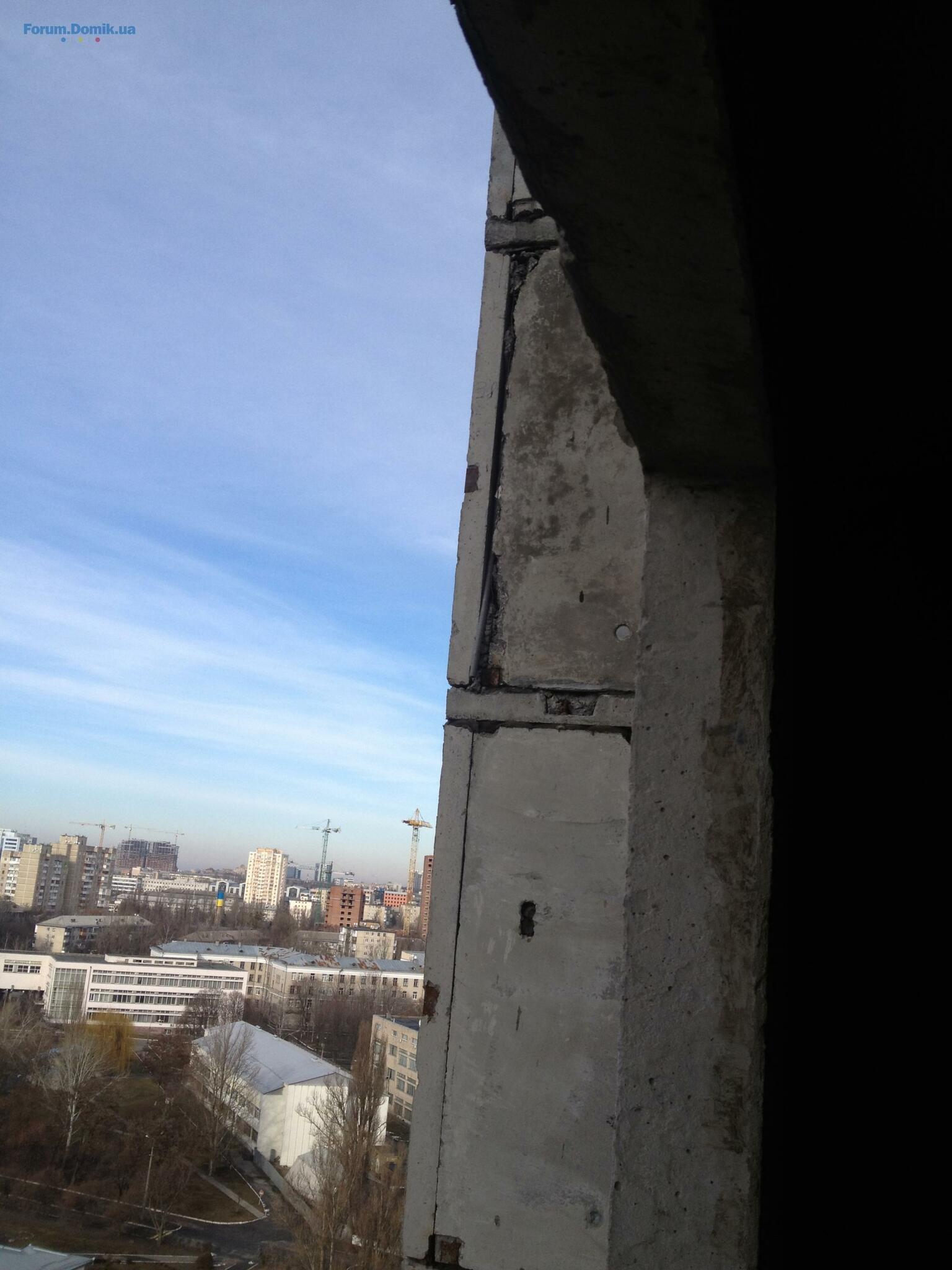

18 март 2015 09:43

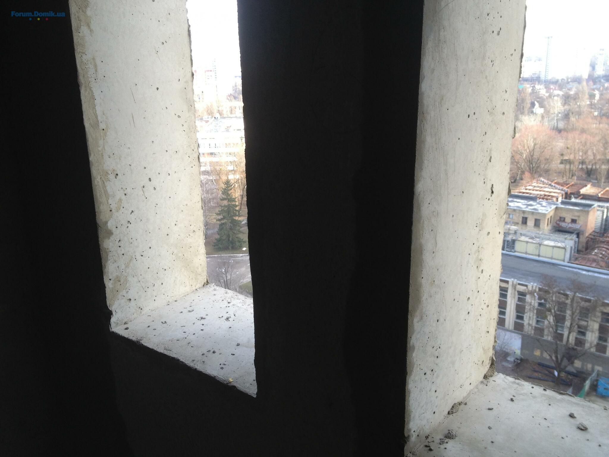

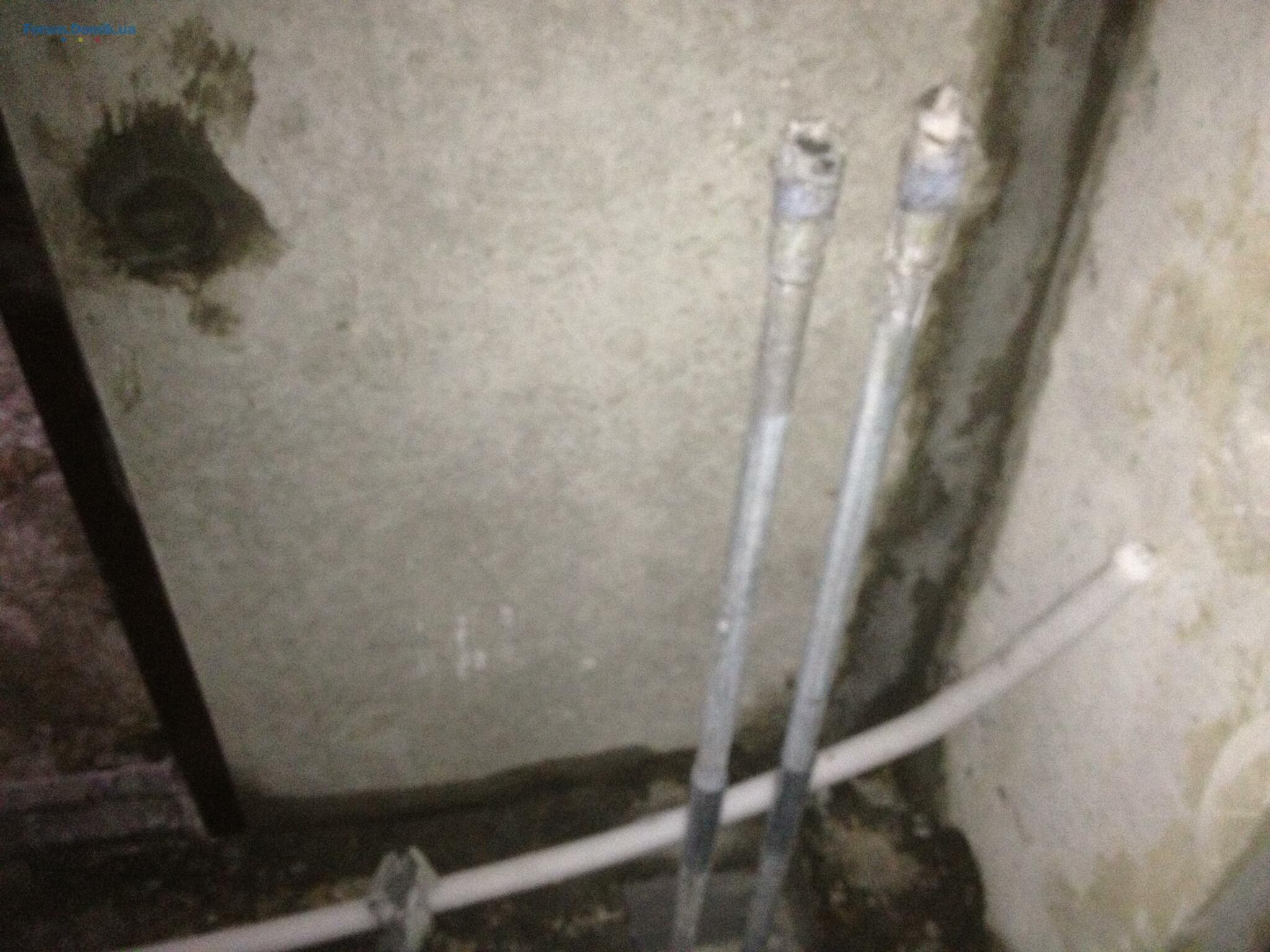

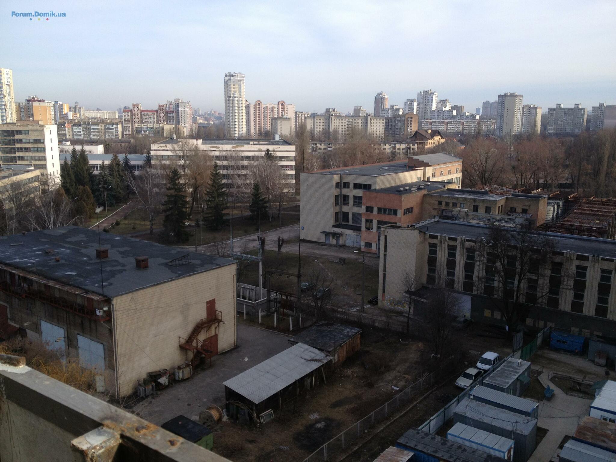

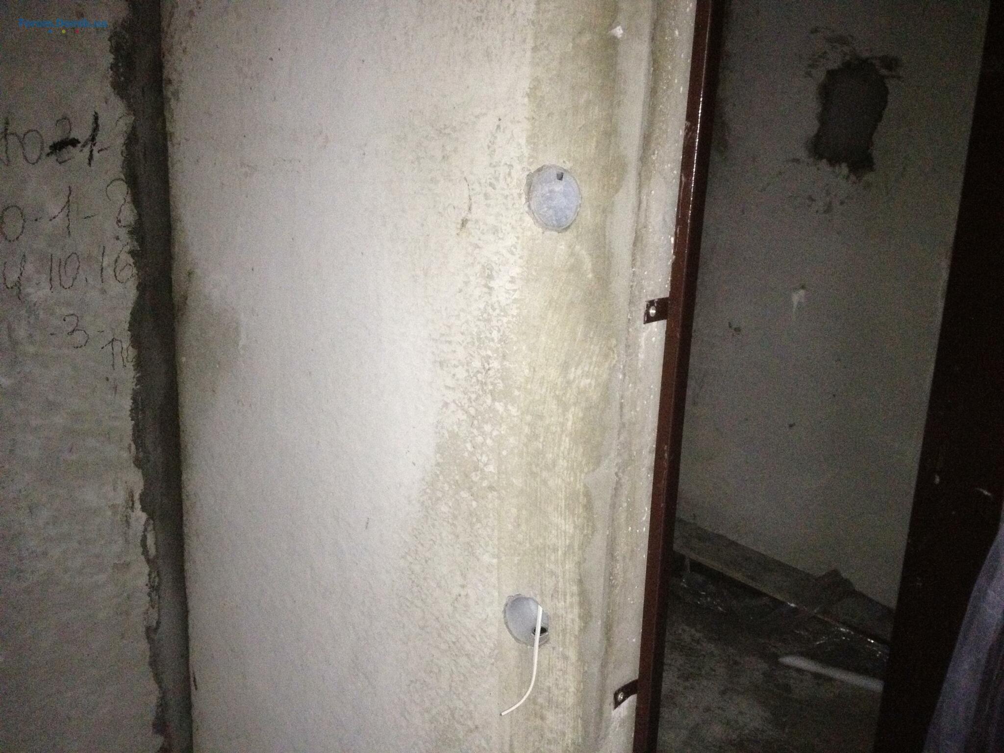

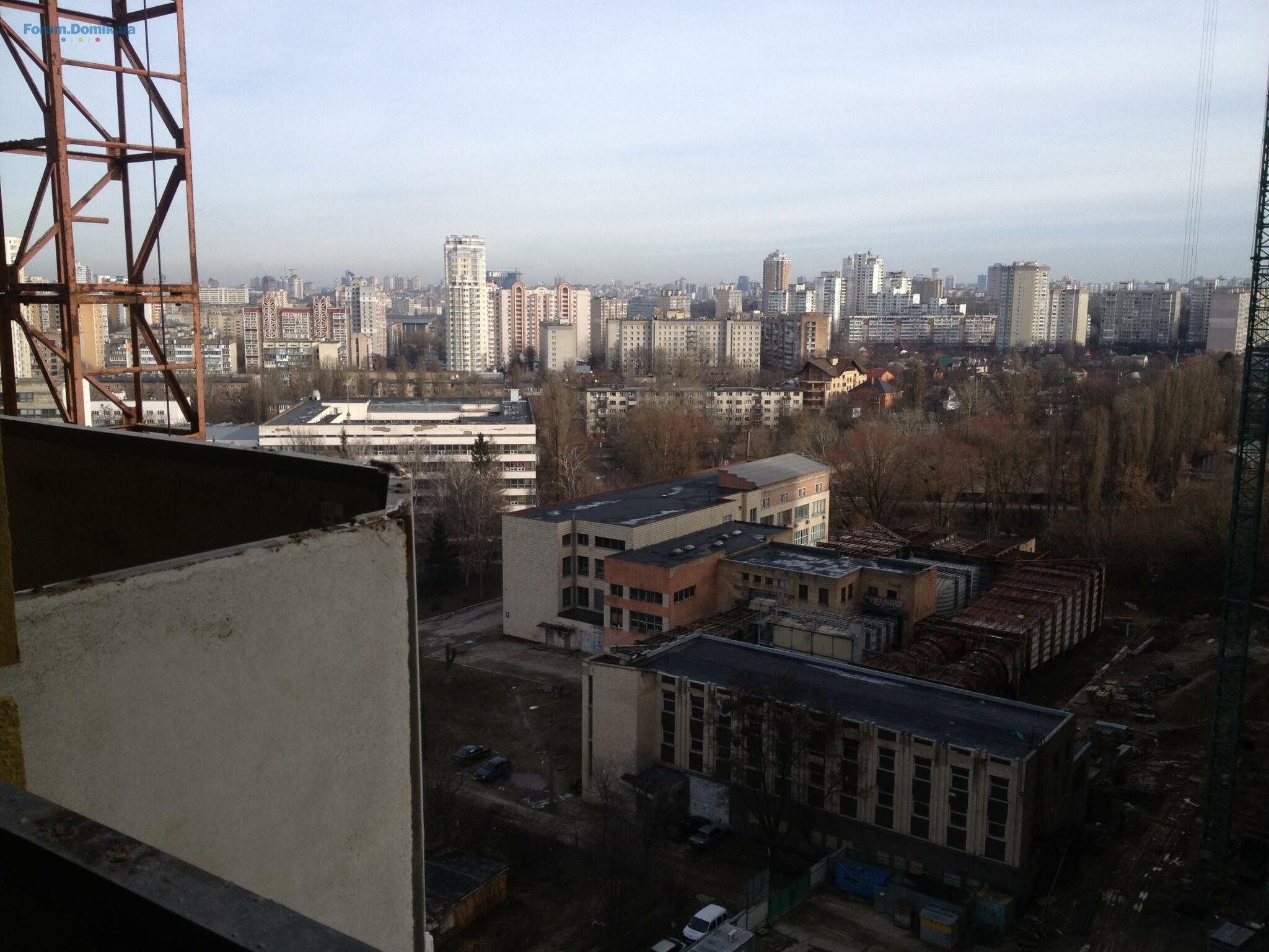

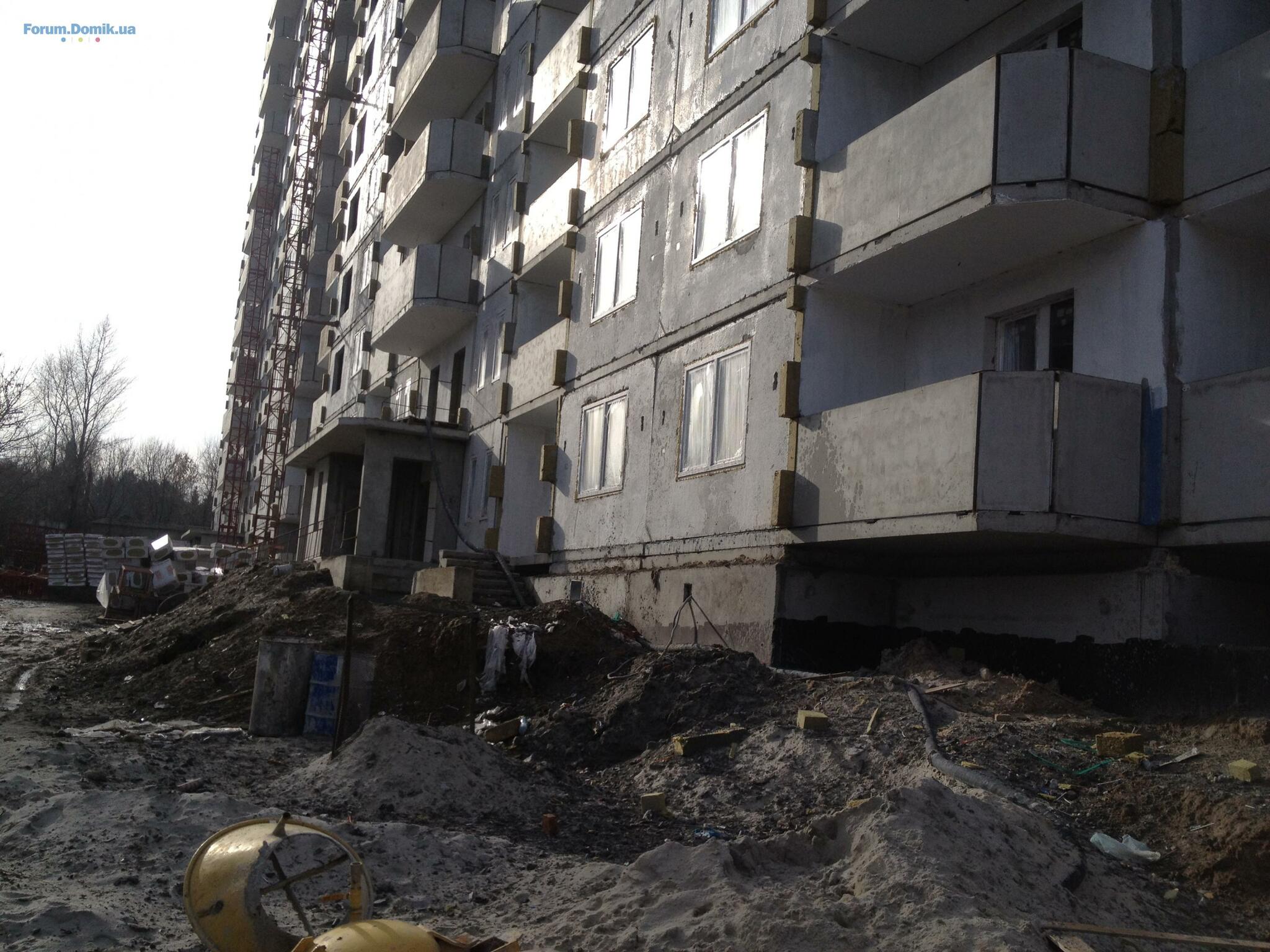

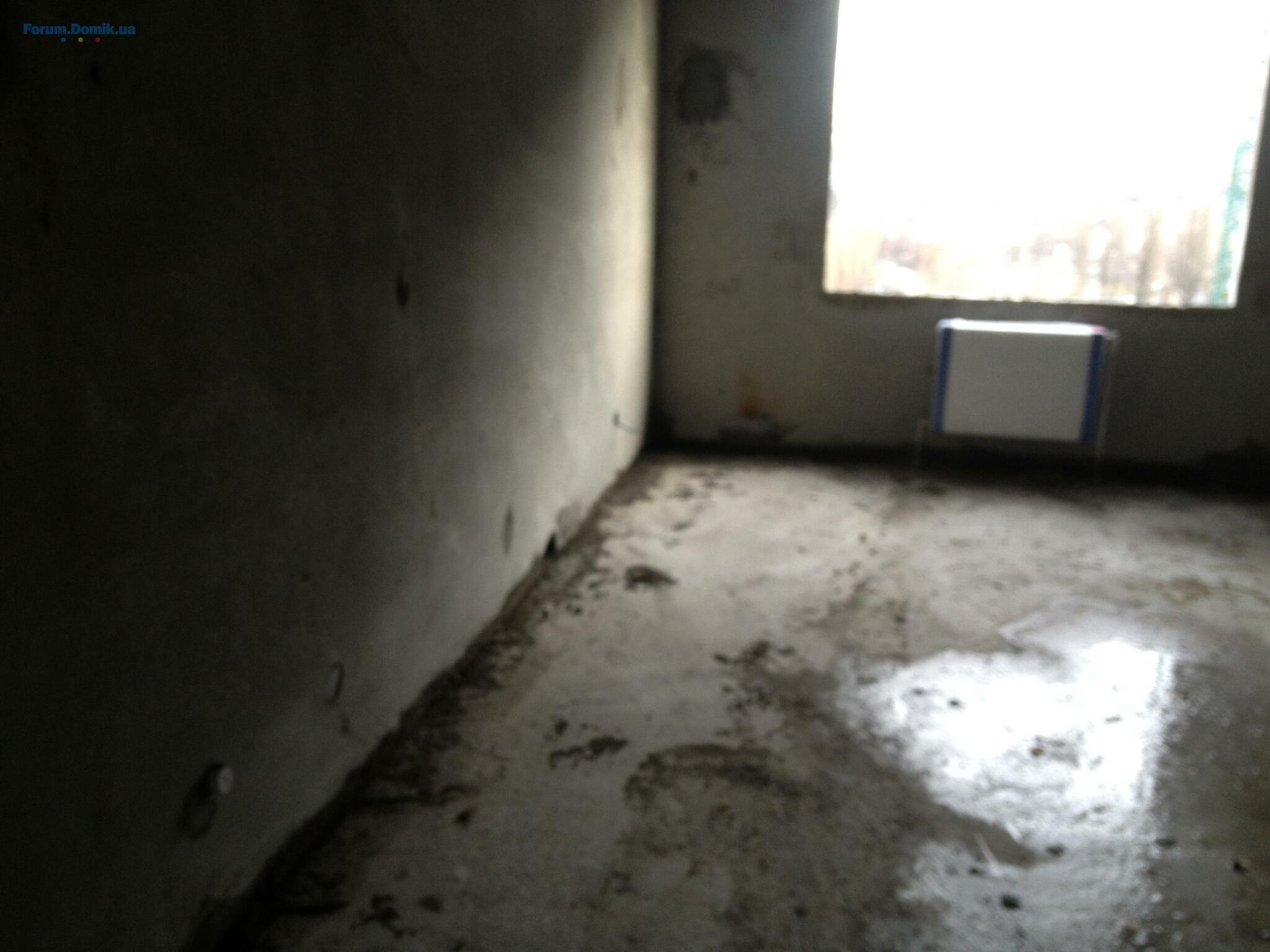

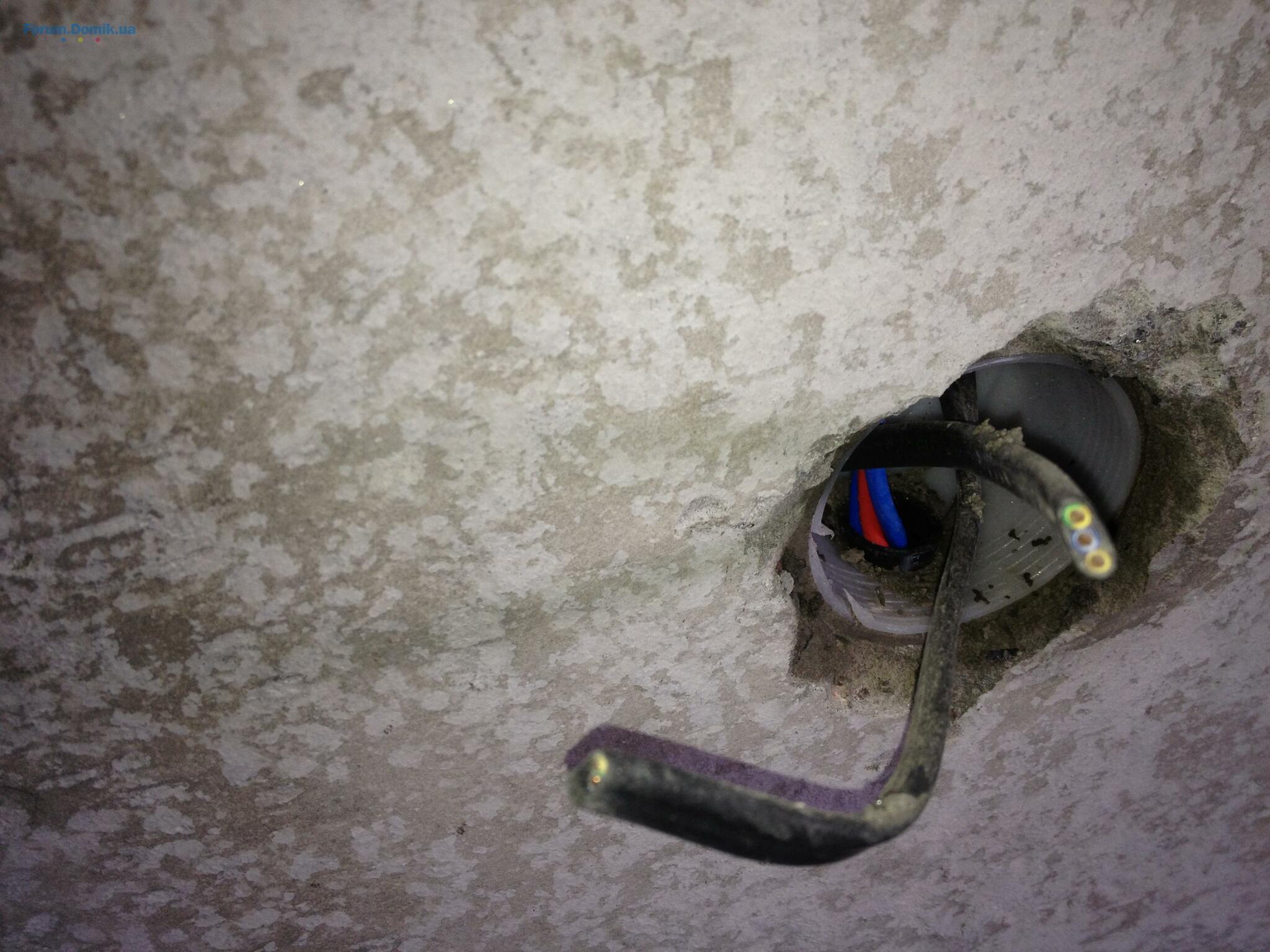

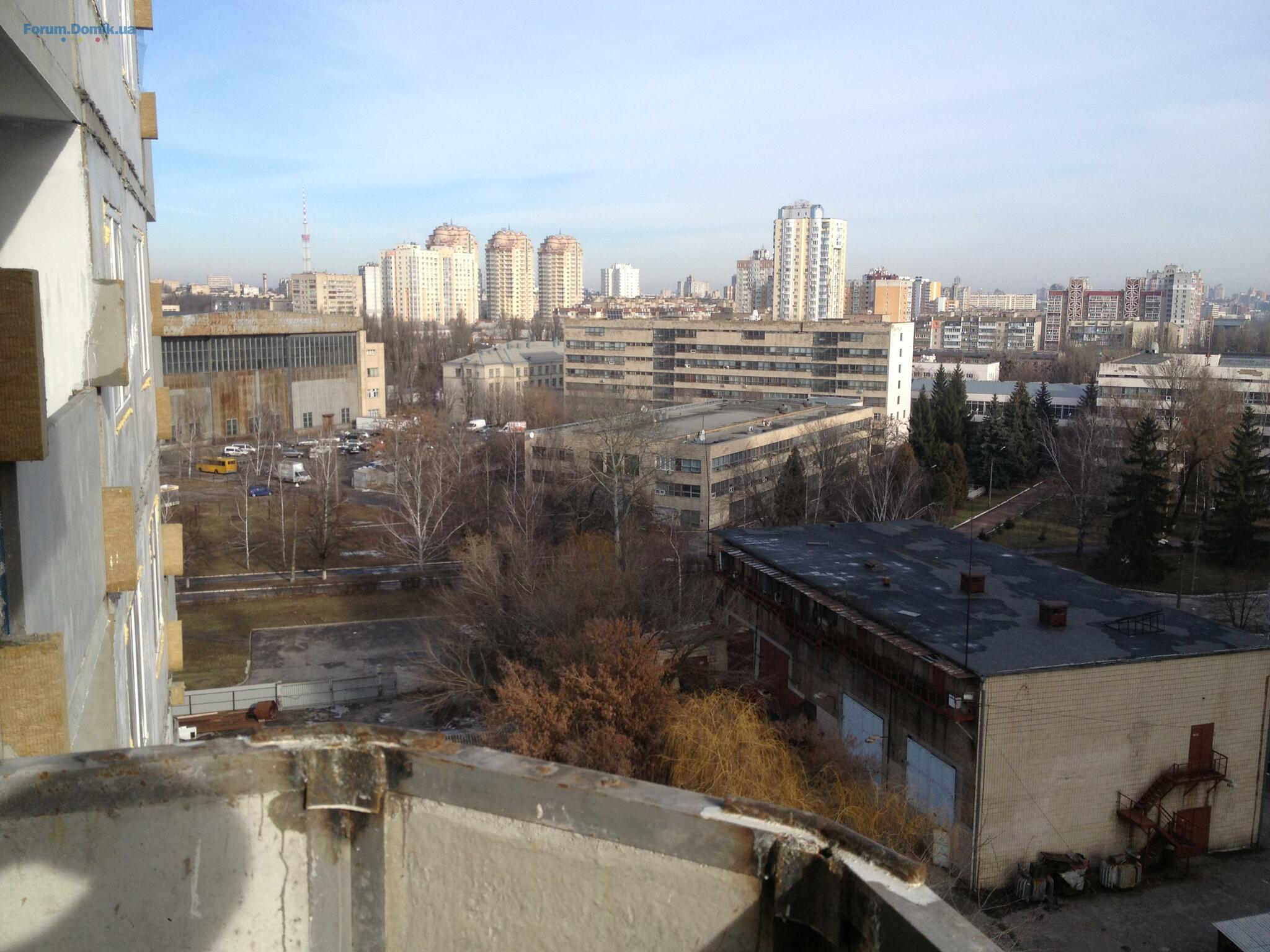

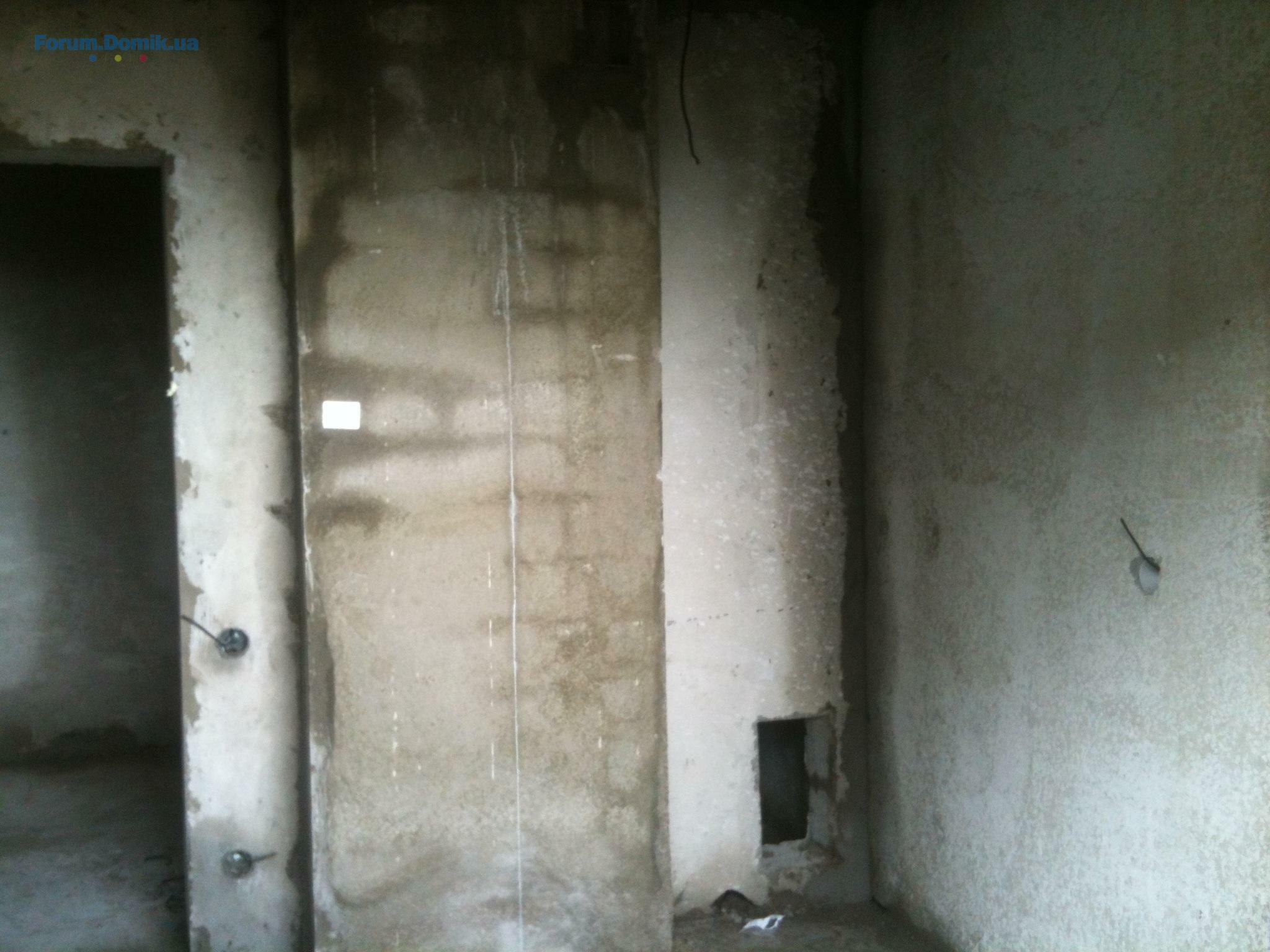

Был на стройке. Сторож не торгуется. 50 грн/группа людей.
Пофоткал всё что успел пока АКБ не разрядился на холоде.
Выложу всё фоты, пусть тут полежат, может кому то будут полезны.
