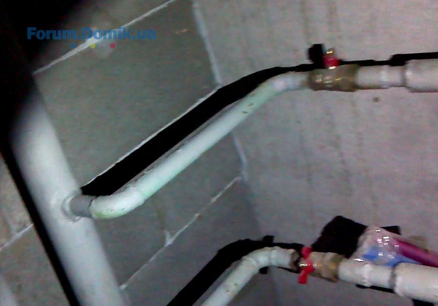

Цитата "Platini":Я про сварные соединения труб.
Кстати, похоже что это трубы теплоснабжения - подача и обратка, а не вода.
На сколько я понимаю, отопление в нашем доме полностью на электрике, так что это скорее вода.

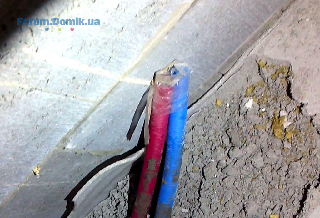

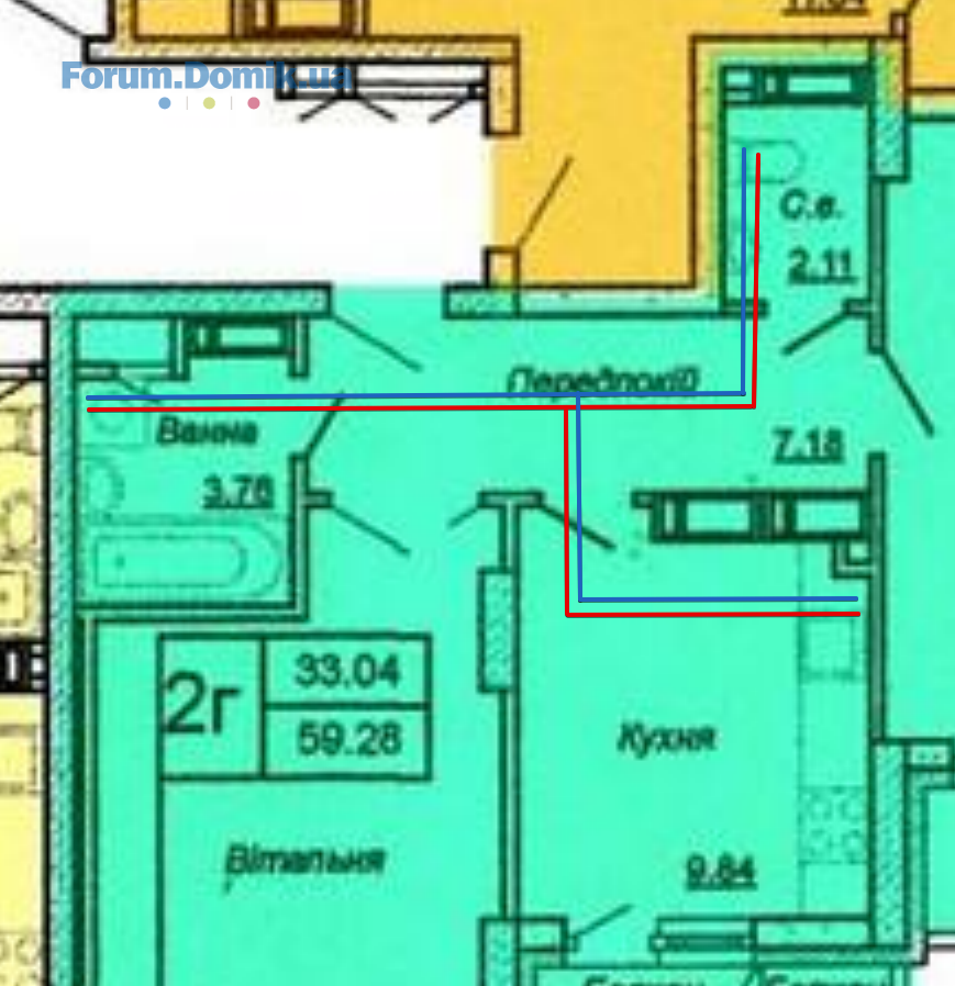

Так вот, к чему этот синий и красный провода, во всех комнатах, это не резетки

Цитата "shports":Так вот, к чему этот синий и красный провода, во всех комнатах, это не резетки
Это не отопление.
Похоже что в стяжке пола пустили разводку от стояков горячего и холодного водоснабжения к кухне или второму санузлу
Это отопление, выходит в местах батерей у балконов. По-крайней мере, отопление выглядит точно так же.

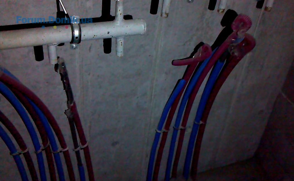

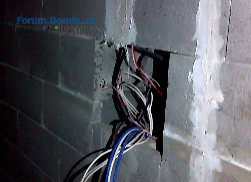

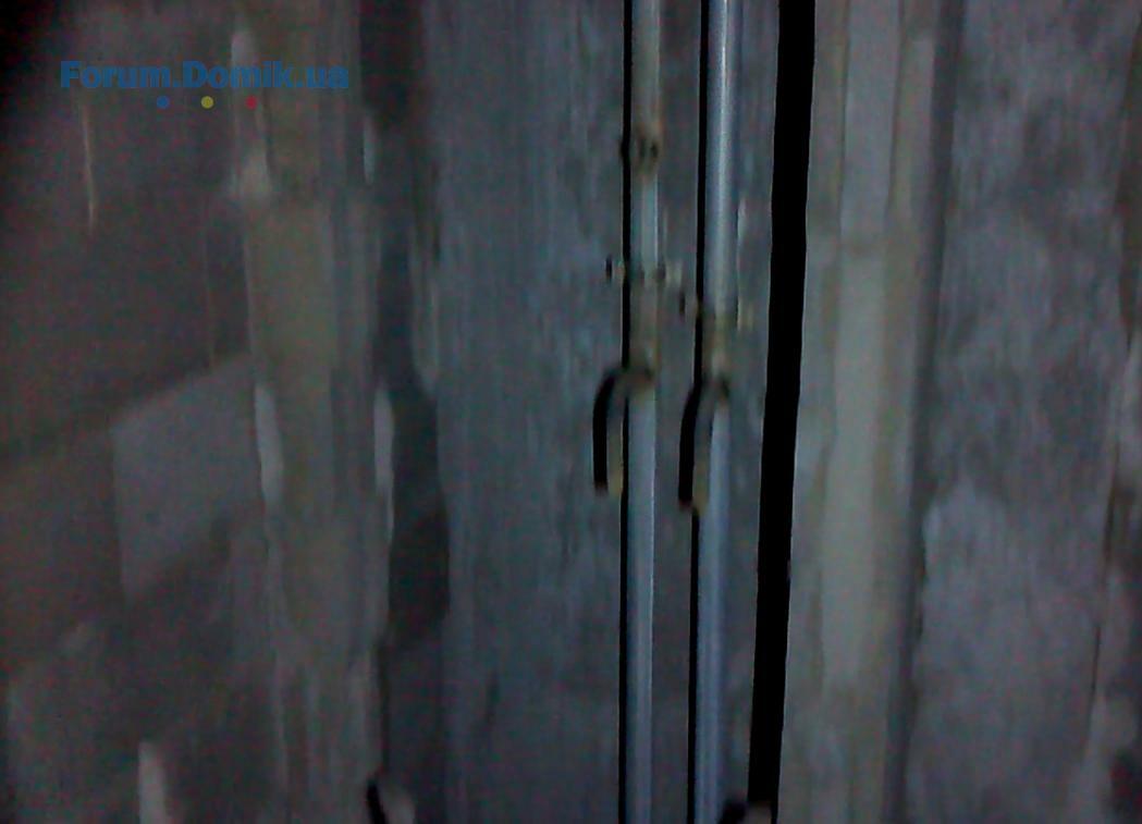

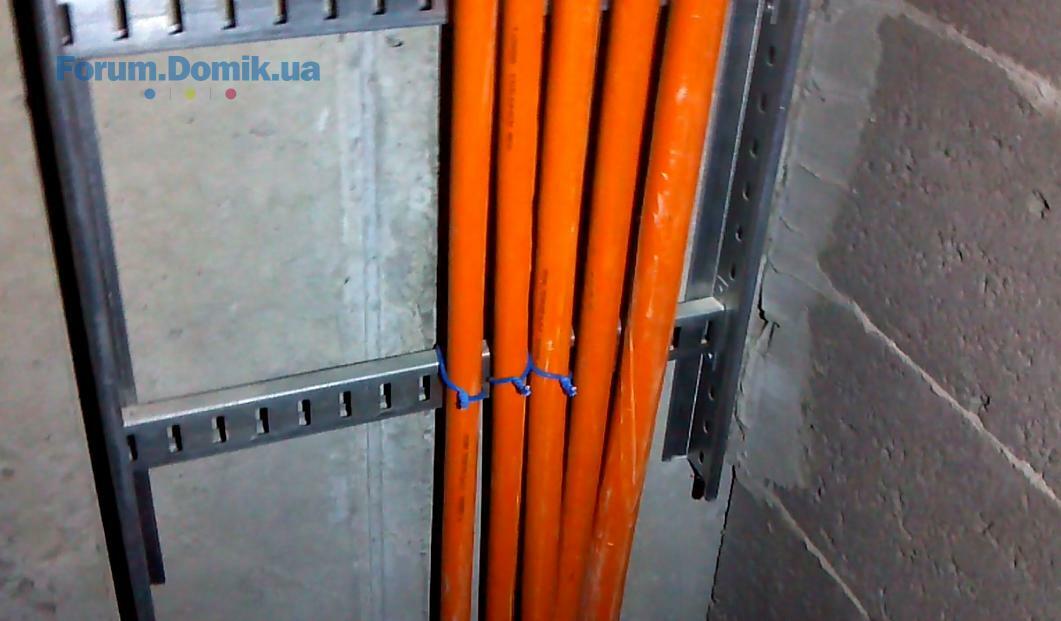

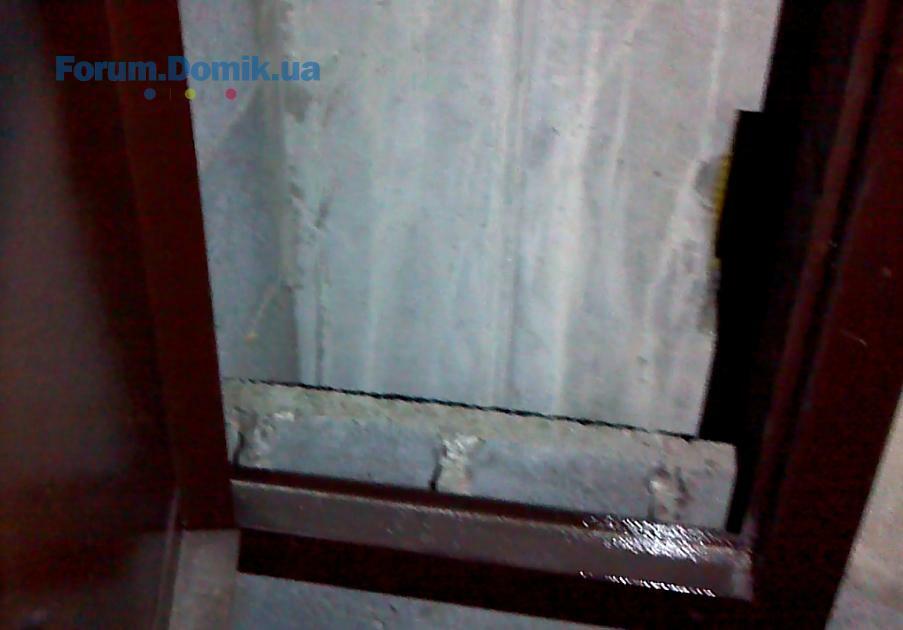

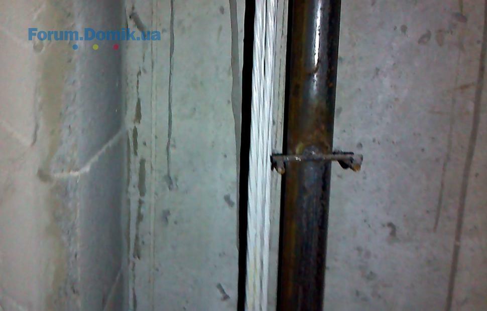

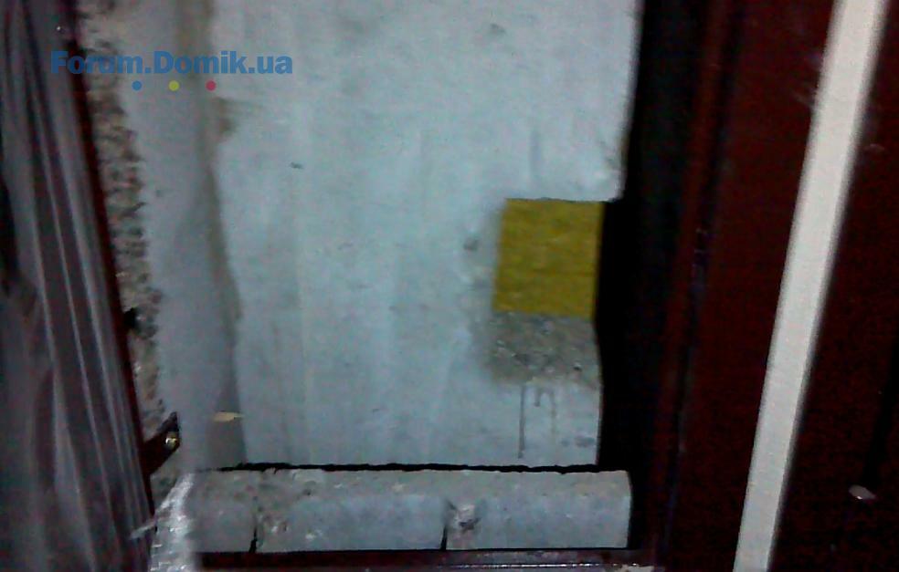

Да, забыл добавить фото - состояние коммуникаций на 07.03.2015 в 7 секции:
Шахта отопления (на этаже при выходе на лестницу)
Шахта 1 (в общем коридоре)
Шахта 2 (в общем коридоре)
Шахта 3 (в общем коридоре, широкая, точно не понял что это)
Стояк в санузле (только г и х вода)
Место под электрощиток в квартире
Вывод труб отопления у балкона

Цитата "virkos":Это отопление, выходит в местах батерей у балконов. По-крайней мере, отопление выглядит точно так же.
Все таки скорее всего вода, у Вас на кухне и во втором с/у будут только стояки канализации
Трубы просто укладываются в такой-же гофре как отопление

В видео можно посмотреть прохождение и отопления и воды до заливки стяжки
Отрадный 4 (планировка 2-М): //youtu.be/9hKtLiKLODo
