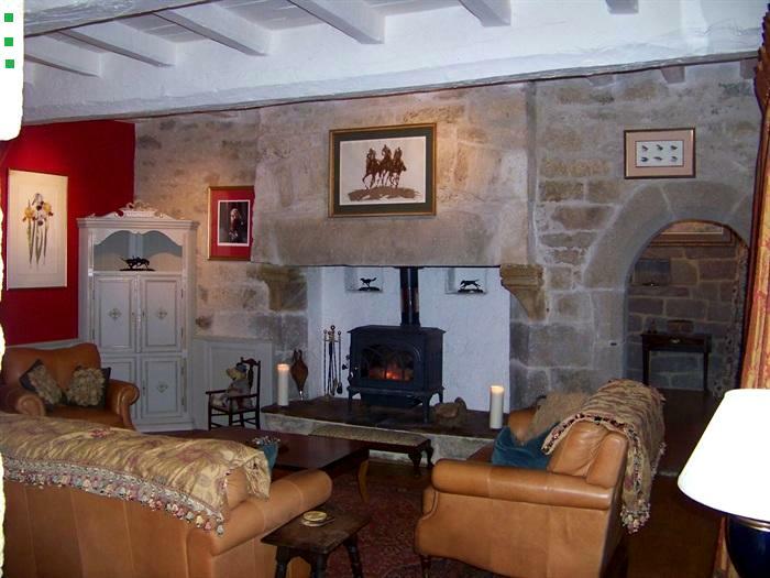

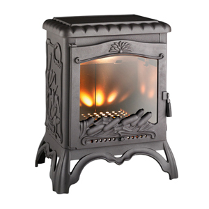

Спасибо, что вам интересно это читать. Мне тема просто близка, но я не спец. А вы молодец. Продолжайте, если очень хочется - значит можно все сделать. Условия у вас вполне подходящие. Как уже писали коллеги выше: ЖЕК все же придется оповестить. Думаю если все правильно представить - они согласятся.
В этом случае я вам настоятельно посоветую чугунную печь-камин (французские, немецкие, польские и даже украинские).
За чугунку: романтически красива
(огонь виден / правда необходим уход за стеклом - покупаете простое средство от нагара и сажи на стекле), оч. хорошая КПД и продолжительное время горения дров (теплоотдача от чугуна сами понимаете), в обслуживании неприхотлива, подготовка к установке проста (медная подложка или выложить портик из керамической плитки), довольно простой монтаж (подойдет человек с инженерным образованием, немного подчитать правила установки, пару приспособлений принудительной вытяжки на выводящую трубу-дымоход и все готово).
Против открытого огня/камина: оч. пожароопасно (ни выйти, ни заснуть, дрова иногда и стреляют, для малого помещения просто нельзя), КПД низкое, гарь очень чувствуется, часть дыма идет в комнату в любом случае, а это не замок и не коптильня, такое положение вещей может скоро поднадоесть мужу, детям, свекрови ))))
Есть модели и с трехсторонним остеклением. Я могу не угадать, но (лично я) в этом деле склоняюсь к классике (есть и треугольные, и круглые, и прямоугольные). Обыграть место вокруг печи и получится оч. уютно - такой подход давно используется в Европе, наверно больше из-за экономии, но ведь технологии не стоят на месте:

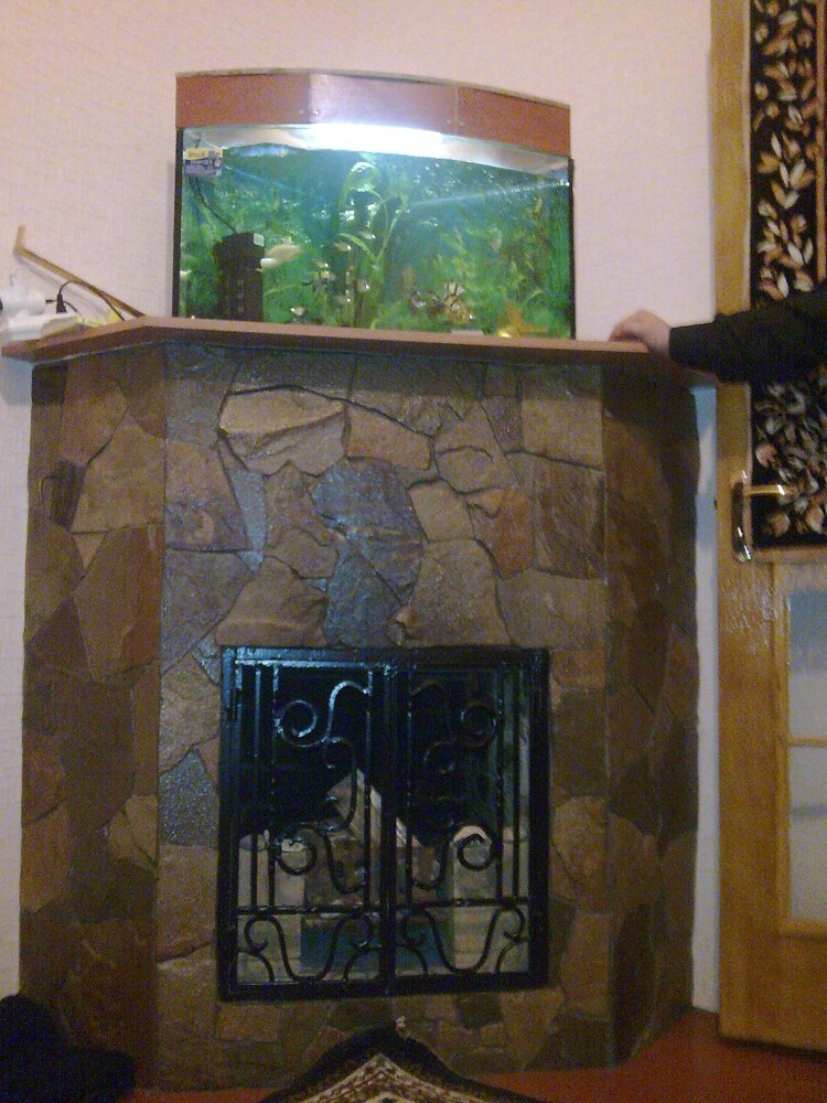

Это действующий камин в городской квартире на втором этаже. Нюанс в том, что это последний этаж и с разрешением на его устройство было меньше проблем.

Большое спасибо за ценную информацию и рекомендации. Чугунная печь со стеклом - да, видимо, это то, что мне нужно. Уже показала варианты мужу, будем выбирать, устанавливать.
