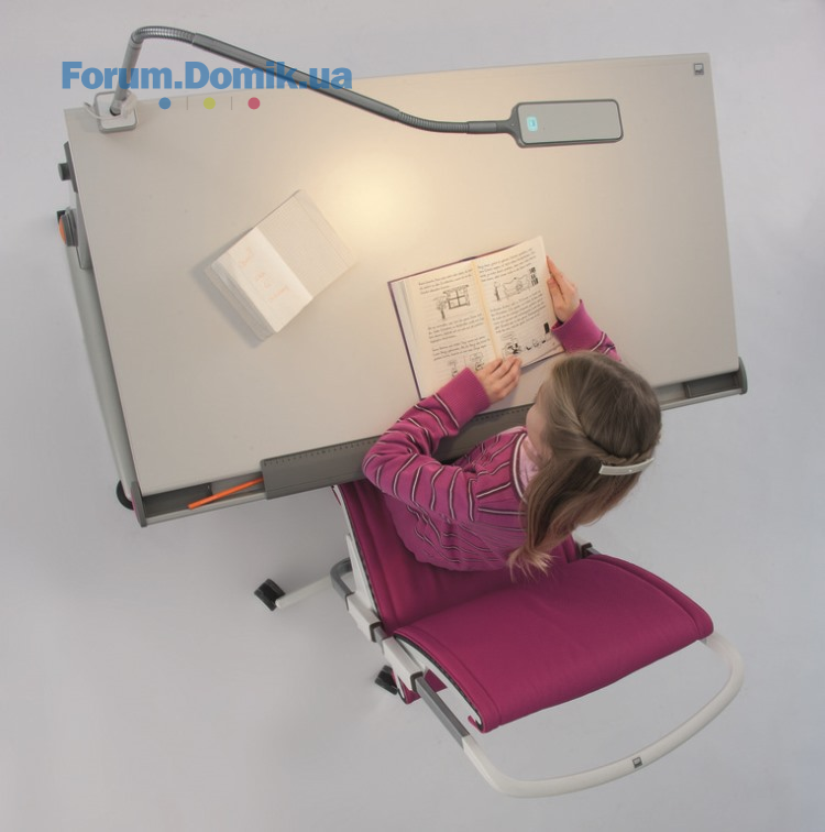

Правила установки настольной лампы
1. Если ребенок – правша (и наоборот, левша), настольную лампу нужно ставить слева от него (или справа), чтобы тень от руки не закрывала рабочую область письма в тетради. Рабочая площадь стола не должна попадать в тень от руки, книги или других предметов.
2. При работе за компьютером освещаться должен и стол, и монитор.
3. Учтите, что местное освещение должно дополняться потолочной лампой, чтобы при отведении глаз от ярко освещенной страницы в неосвещенное пространство комнаты, у ребенка не было резкой боли в глазах.
