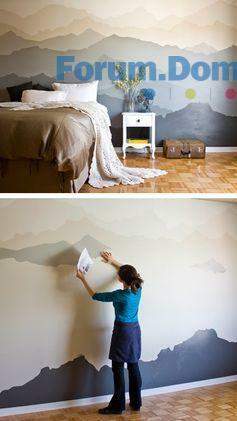

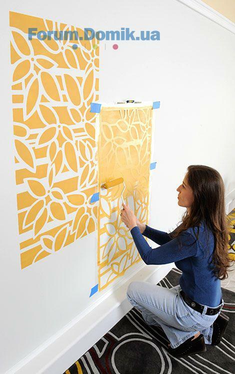

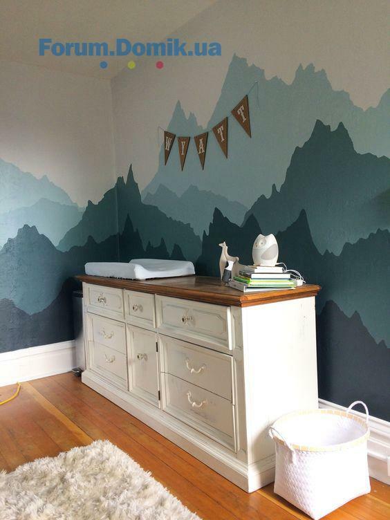

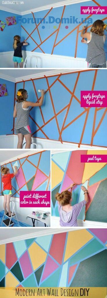

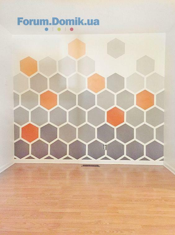

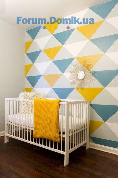

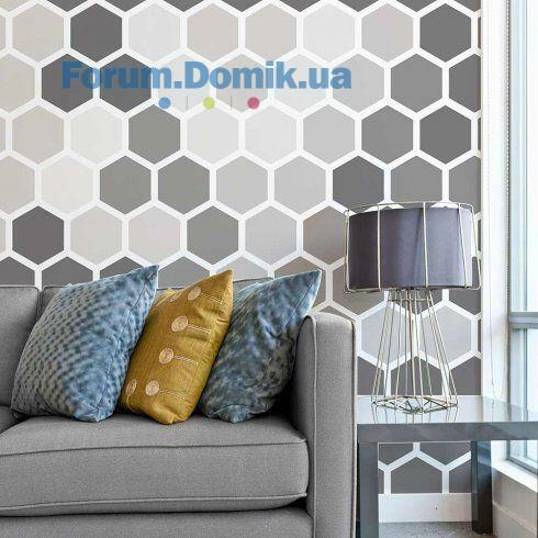

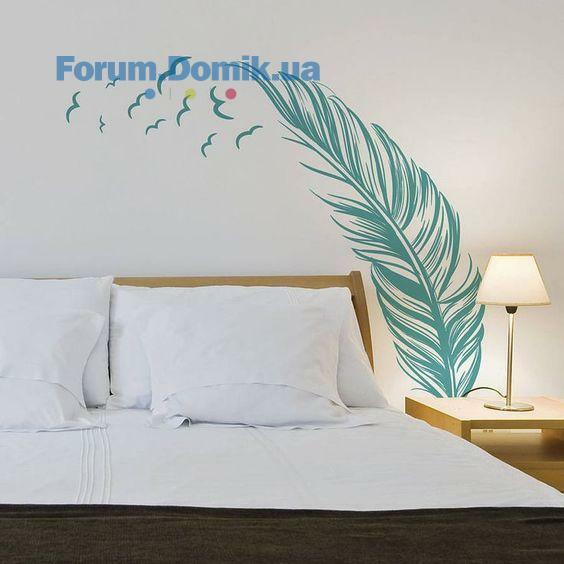

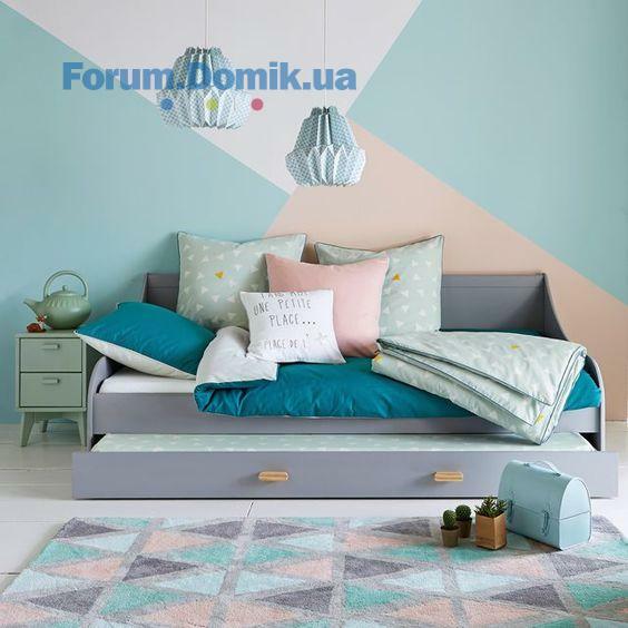

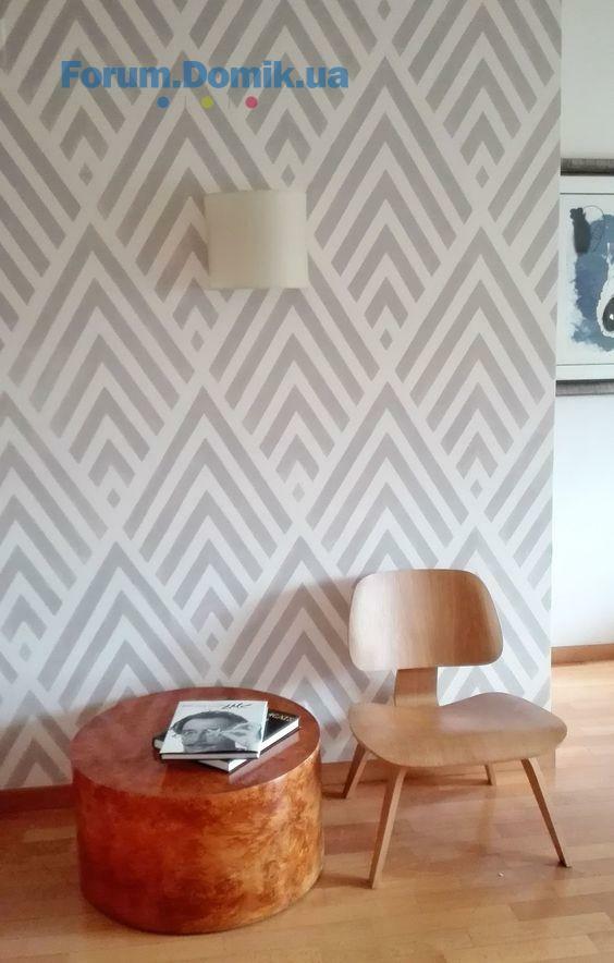

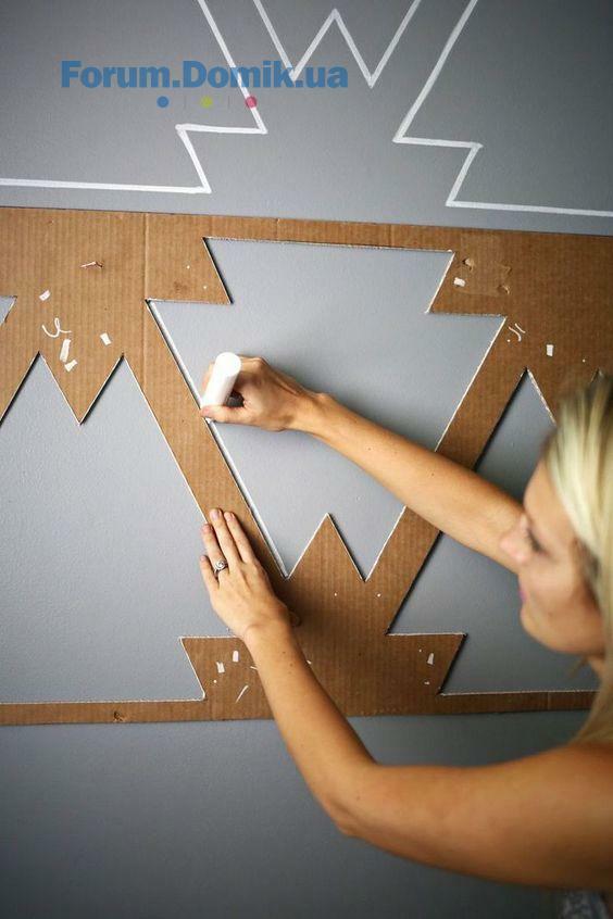

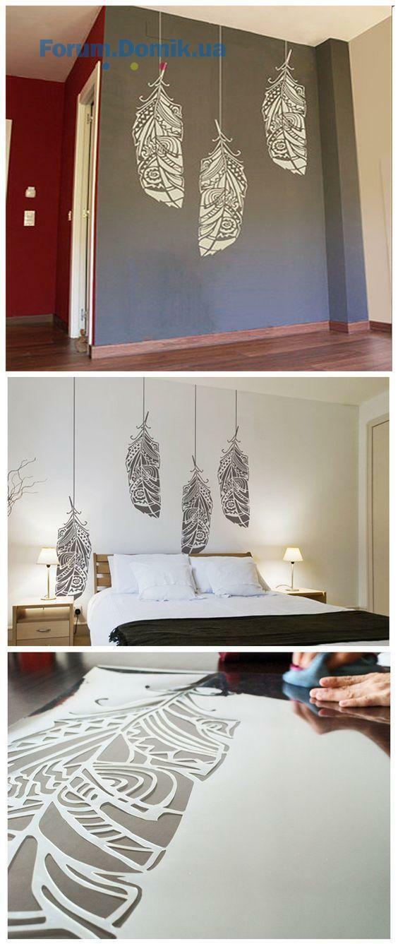

Выравнивать точно надо перед покраской. Пример, который привели выше очень, как по мне, и смелый, и в то же время стильный.. можно же сделать не такие большие броские фигуры, и подобрать не такие контрастные цвета, и оно будет смотреться нежнее.
Есть ооооочень много и видео, и примеров на сайтах как самому сделать интереснейшие идеи рисунков на стенах,особо не имея навыков в рисовании, с помощью трафаретов,
и др.(прилагаю некоторые).
Я , например именно так и хочу сделать. Уже жду-недождусь когда начнутся ремонтные работы
А насчет того что оно может надоесть со временем есть очень простое решение- взять и перекрасить как душе угодно

трафареты планируете изготовить сами или закупить? Моя знакомая тоже загорелась этой идеей - но что-то пошло не так - краска затекала под трафарет и получалось потеками. Знаете как этого избежать?
Важно была ли правильно подготовлена стена для покраски..ее нужно отшлифовать, потом прогрунтовать. Грунтовка дает "сцепление" краски к поверхности. Это раз.
Во-вторых, важным является в каких пропорциях краску разбавляли..может быть в случае вашей знакомой, она она сделала краску достаточно жидкой.
В-третьих, чем краску наносили, валиком, кистью..если выше описанные процесса были, то может стоит, купить специальный распылитель, что бы краска не протекала.И методично распылять в несколько слоев тонких
Пока концепт квартиры не разработаю, не знаю что буду использовать, это будут трафареты, или может строительная лента, или будут какие то рисунки, так как рисовать умею.
Сейчас планирую одно, но пока дойдет до дела, захочу/увижу другое

Избежать довольно просто - обратиться к мастеру или попросить помочь того, кто делал что-то подобное.
Cкорее всего, слишком развела краску или валик (кисть) неправильную выбрала.

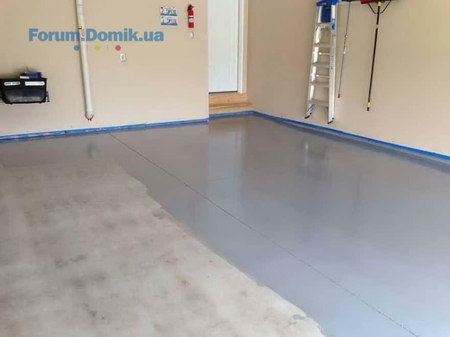

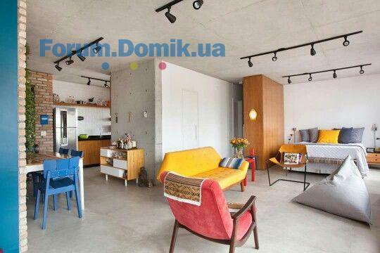

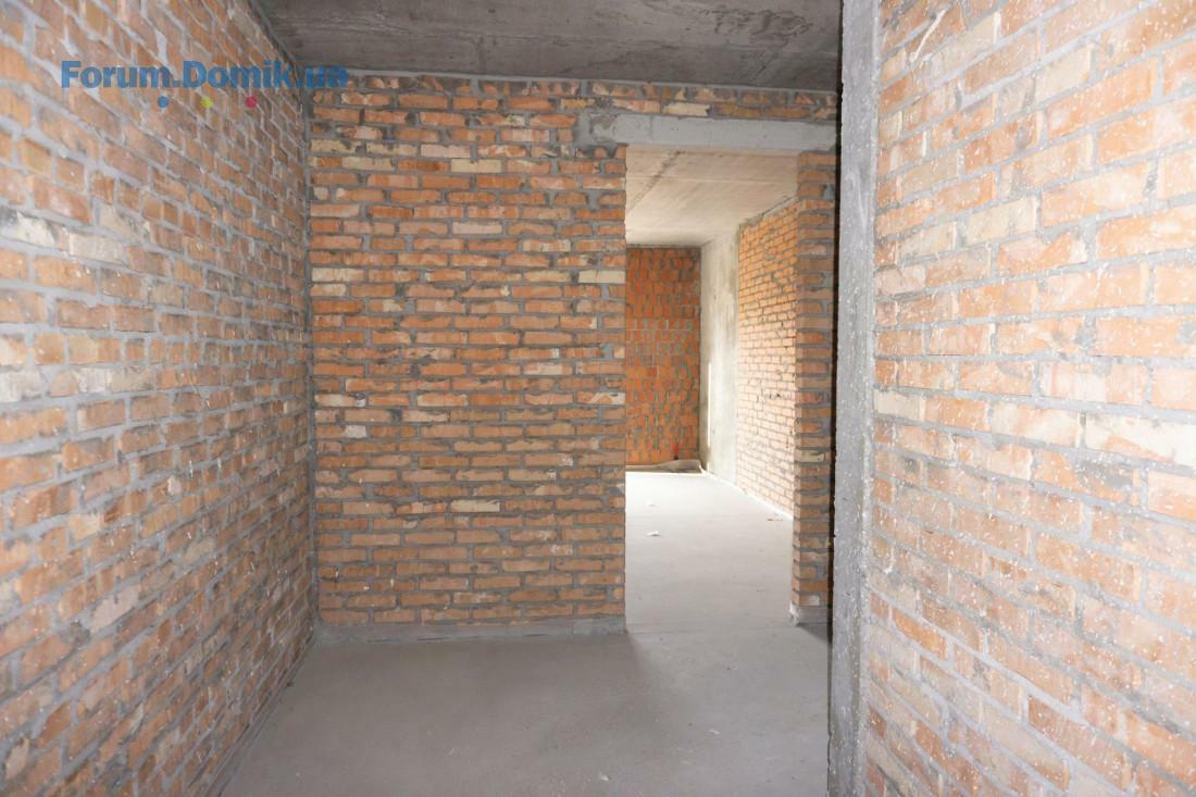

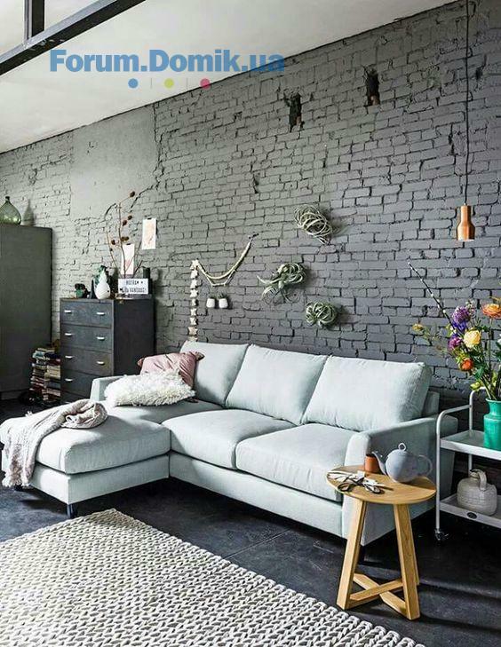

А если вот такое качество стен от застройщика. Ровный кирпич, хорошо затертые швы - какой краской красить в светлый матово белый? Геометрия стен особо не волнует.
Чтоб кирпич был как на фото (либо белый либо черный) - в интерьере как на фото с разноцветной мебелью(потолок тоже просто покрашеный как на фото в цвет стен).
Какой краской красить стены??
Также интересует - вот есть отличная относительно ровная стяжка от застройщика. Можно ли ее просто покрасить тонким слоем епоксидной краски по бетону? Наливные епоксидные полы хотелось бы. Но они нереально дорого стоят, и с их характеристиками у меня по квартире должны погружчики ездить, а не я в тапках ходить.
Живу пока сам - лет через 5-10 всеровно нужно будет делать перепланировку и ремонт полноценный. А вот на данном этапе сгодится и вариант с цветной мебелью. Но вот в выборе оптимальной краси для стен, потолка и пола нужна помощь эксперта. Чтобы не вестить на байки продавцов о материалах на века
(типа 33 клас это отличный бюджетный выбор для квартиры ибо есть еще дорогая паркетная доска, но 33 клас берут в помещения с офисной проходимостью, которой в моей квартире никогда не будет)
или (керамогранит Мараццы не очень качественный, берите лучше испанию, но Марацци облицовывают вентфасады бизнес-класса, где -20 и + 40, снег, мороз, ливень, ветер) и все ок, а в моей ванне он испортится.
