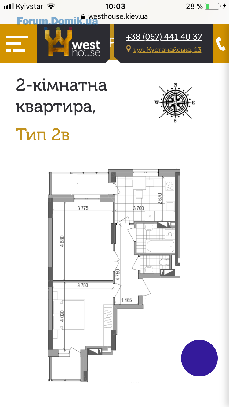

Здравствуйте подскажите пожалуйста по отоплению женщине. Хочу в зале убрать перегородку с окном и увеличить комнату за счёт лоджии. На лоджии окно во всю стену и начинается оно на высоте 30 см от пола. Под окном думаю поставить настенные 20 см радиаторы или конвекторы, а батарея из под окна нужна или нет? Или лучше теплый пол возле окна сделатьПодскажите пожалуйста

Батарею потрібно вибирати в першу чергу від об'єму приміщення яке вона буде обігрівати. Також можливо вам доведеться замінити склопакети, якщо на лоджії встановлено однокамерні. А також зробити утеплення під стяжку та на стелю.

Остекленение менять нельзя, да и не хотелось бы. Окна хорошие Rehau,но сколько пакетов не знаю, возможно один если окон двое спроэктировано. В такои случае нельзя получается? А если полностью под окном узкий радиатор,то всеравно нельзя? Очень жаль , а так хотелось окно во всю стену. Благодарю за ответ.
veta leta
vl
68
21 марта 2016
01 ноя 2019 13:53
Квартира внутренняя, новостой очень хорошего качества и теплый.
Півтора бобра
Пб
55
01 апреля 2018
01 ноя 2019 16:05
Цитата "veta leta":Квартира внутренняя, новостой очень хорошего качества и теплый.
Склопакети можна замінити, тут тільки потрібно дивитися щоб дозволяла ширина рами, також іще зможе знадобитися заміна штапіків.
Просто щоб батарея прогріла ваше приміщення може знадобиться брати трохи вищу батарею.
