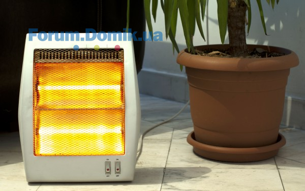

У меня магазин небольшой, тоже около 20 кв.м, так вот у меня стоит обогреватель инфрокрасный. Прошлую зиму хорошо отработал, никаких проблем не возникло. Дешевле платить за комуналку по сравнению с простыми Электрическими. Хотя, на ваше усмотрение.
Dmitriy_S
530
27 июля 2015
03 авг 2016 14:12
Но он же греет только ту твою часть, которая к нему повернута.... Он не особо греет помещение - и как только выключаешь - сразу мороз. У меня друзья в 1К использовали как допюисточник тепла - там счета за э/э приходили по 800 кВт в месяц - не самый экономный вариант.

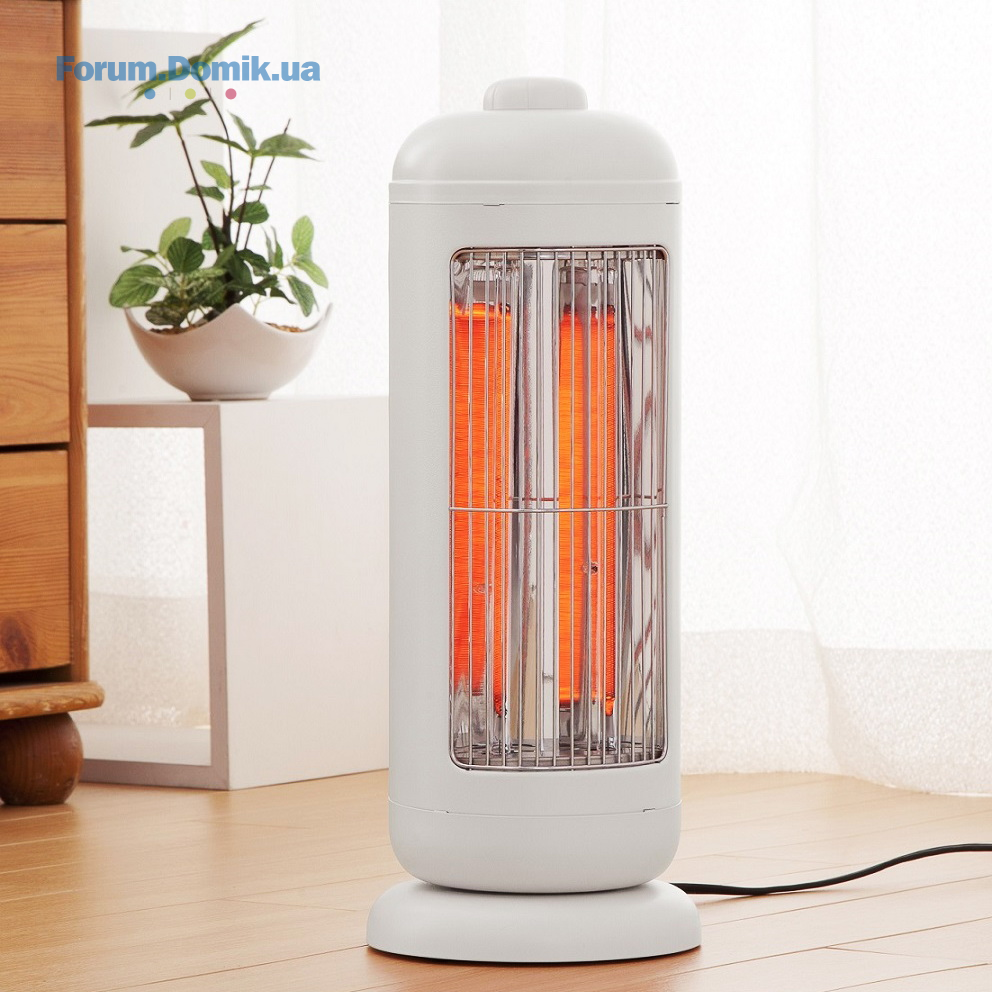

Инфракрасные обогреватели
Для украинских потребителей такие обогреватели пока еще остаются новинкой. Они кардинально отличаются от перечисленных выше приборов, грея тепловой энергией не помещение, а предметы, находящиеся в нем.

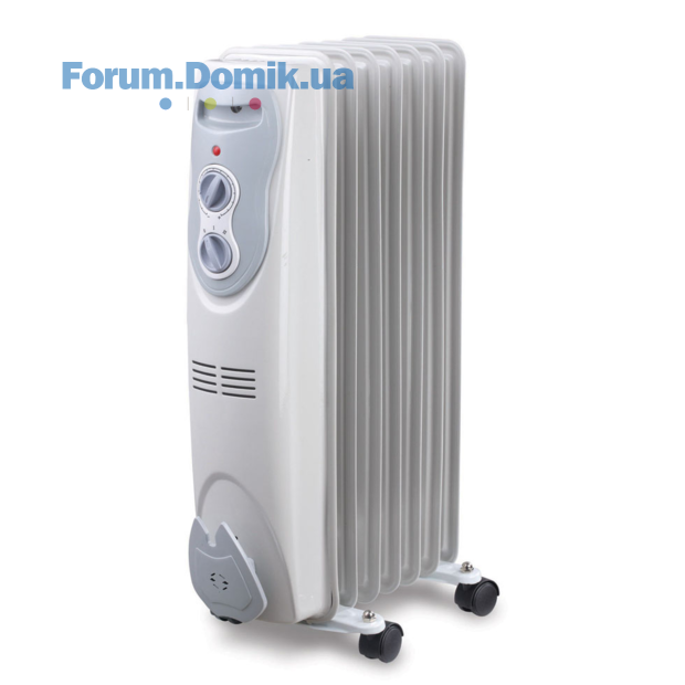

Масляный радиатор
Расход электроэнергии: 0,5-1,2 кВт\ч
Принцип работы: Такой обогреватель состоит из металлических секций (от 4 до 12), заполненных маслом, которое нагревается до заданной температуры и отдает тепло воздуху.
Преимущества: Бесшумная работа, экономность в использовании электричества.
Недостатки: Долго нагревает воздух, может потечь.
При покупке обращайте внимание на количество секций — чем их больше, тем лучше обогреватель греет.

Инфракрасный
Расход электроэнергии: 1,5 кВт\ч
Принцип работы: Тепловая энергия исходит от металлической спирали, помещенной в стеклянную трубку, и направляется в заданную сторону с помощью теплоотражателя.
Преимущества: Прогревается моментально, работает бесшумно.
Недостатки: Высокая цена, не подходит для квартир с низкими потолками (расстояние от потолка до пола должно составлять более 1,5 метра).
