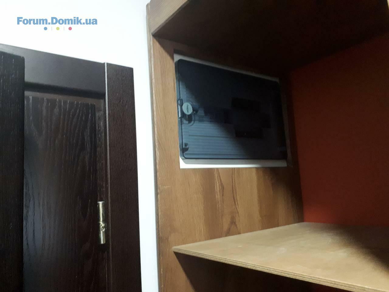

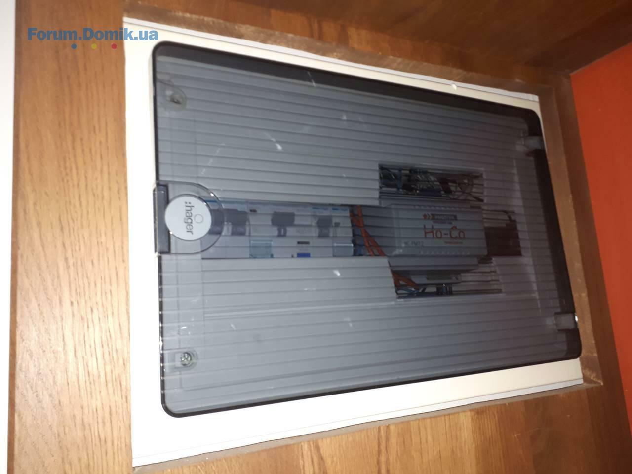

Для тих, хто цікавився як поєднати шафу купе та розподільчий щиток біля вхідних дверей.

А эти шкафчики защищают от искры и т.д.? а то шкаф - место легко воспламеняющееся.

тот который на фото пожаробезопасный

Поясніть, будь ласка, чому

Цікаве рішення, мені подобається
. А що то за девайс "НО-СО"?Manyak_Valera

То контроллер, для системи розумний дім. Дистанційне управління або управління згідно якогось алгоритму опаленням/ світлом/безпекою/ролетами чи будь чим ви захочете. Як кажуть: "любой каприз за Ваши деньги"
А тепер на рахунок "Поясніть, будь ласка, чому"
На данному фото щиток hager golf і його технічні х-ки:
Номинальный ток: для устройств до 63 А
Номинальное напряжение по изоляции: 400В переменного тока/50 Гц
Проверка нитью накала: 850°C

Тобто - сам щиток захищений від загоряння, незалежно від шафи. Зрозумів, дякую за пояснення.
