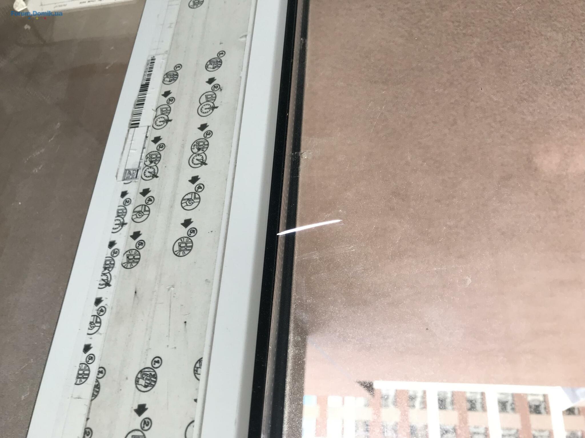

Цитата "M_VA":Добрый день! Соседи с 1-й и 2-й очереди подскажите какие действия после первого просмотра квартир происходят? А может кто-то получил внятный ответ, что делать и сколько ждать после просмотра 3-й очереди? Вот мы сходили на просмотр в 3-й очереди, составили акт с замечаниями и не получили внятного ответа, а что же дальше. Ждите сказали...

OlegBudish

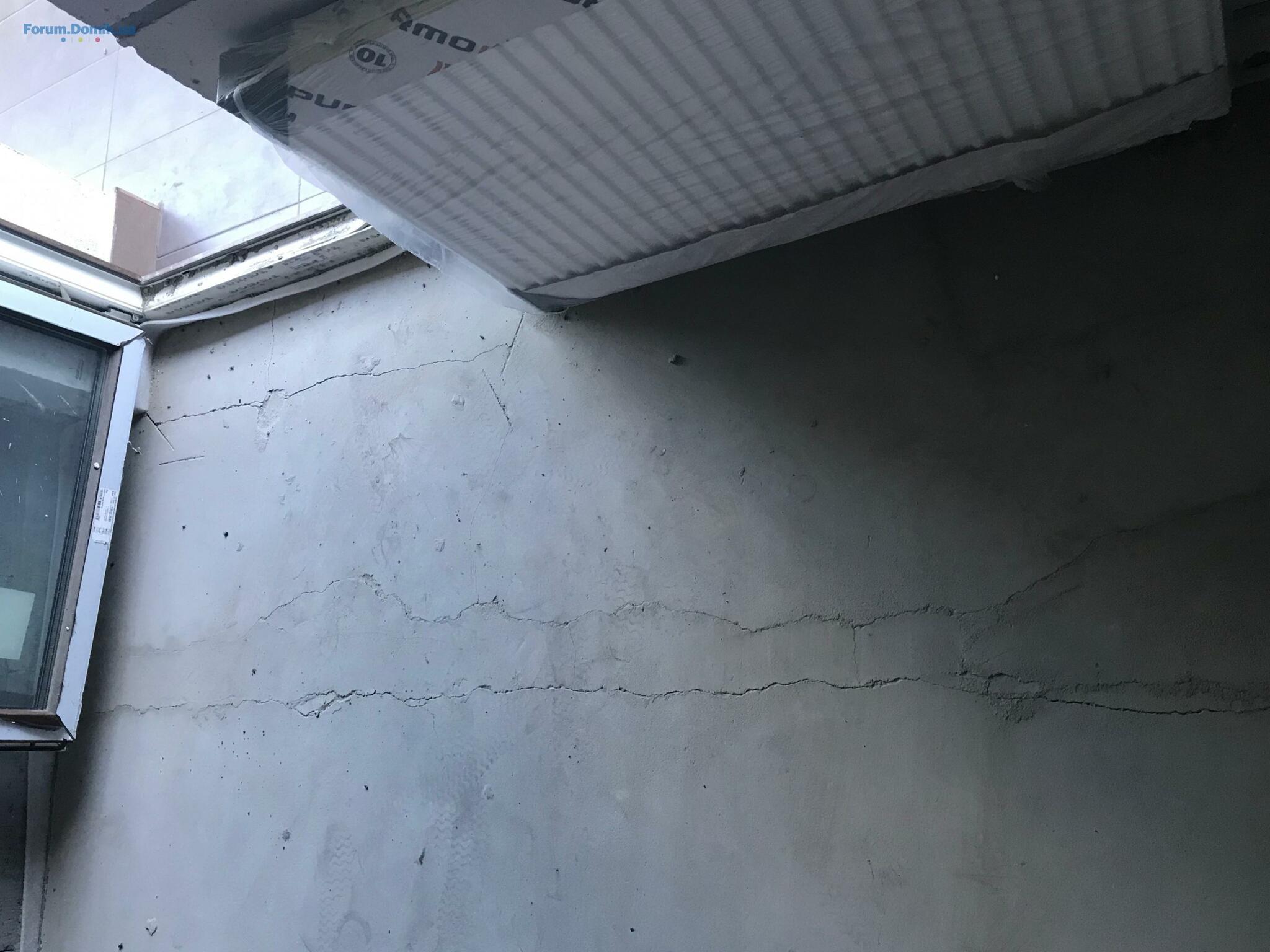

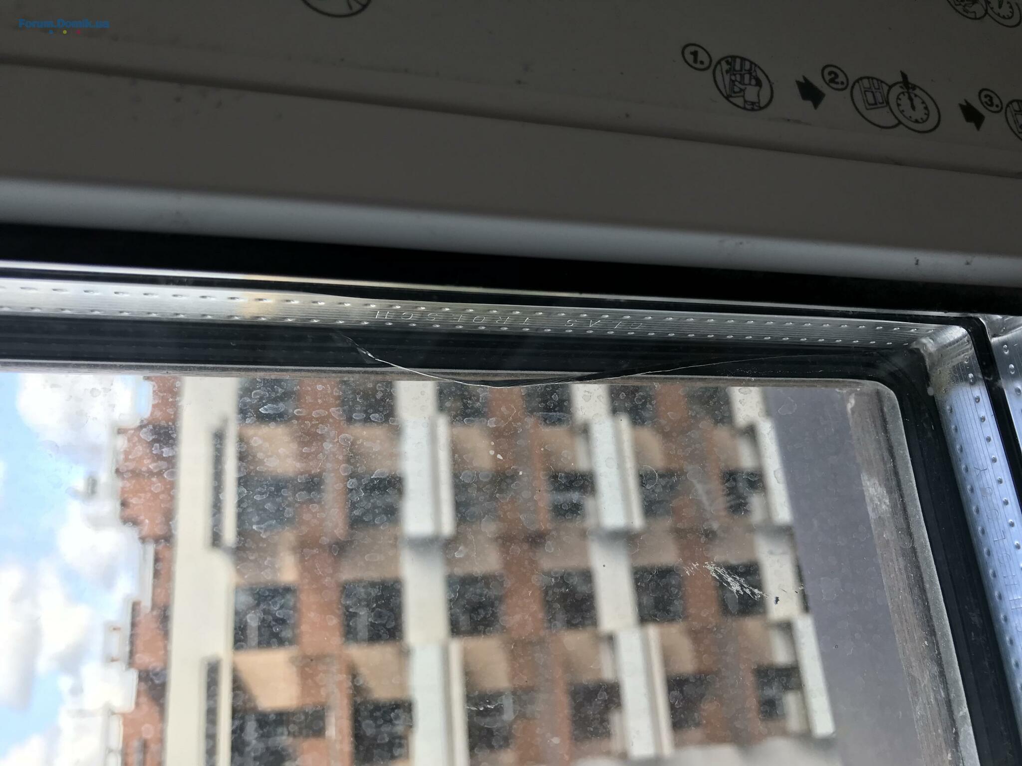

Пара фото (с телефона перевёрнутые сори) :

Цитата "OlegBudish":Пара фото (с телефона перевёрнутые сори) :
Окна Рехау?
OlegBudish
O
20
28 августа 2016
05 окт 2018 07:08
Цитата "lider_95":
Окна Рехау?
Да. И представителя «окон» видел. Он заходил в квартиру и ему представитель застройщика показывал стеклопакеты с трещинами.

Какие у Вас были замечания по акту?
Трещина окна и не закрывается дверь на балкон.

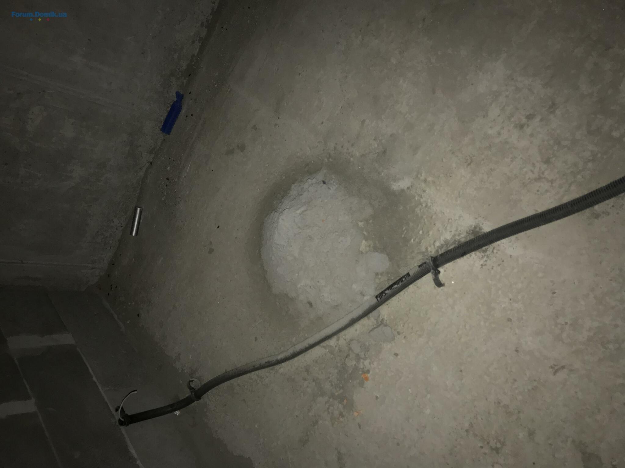

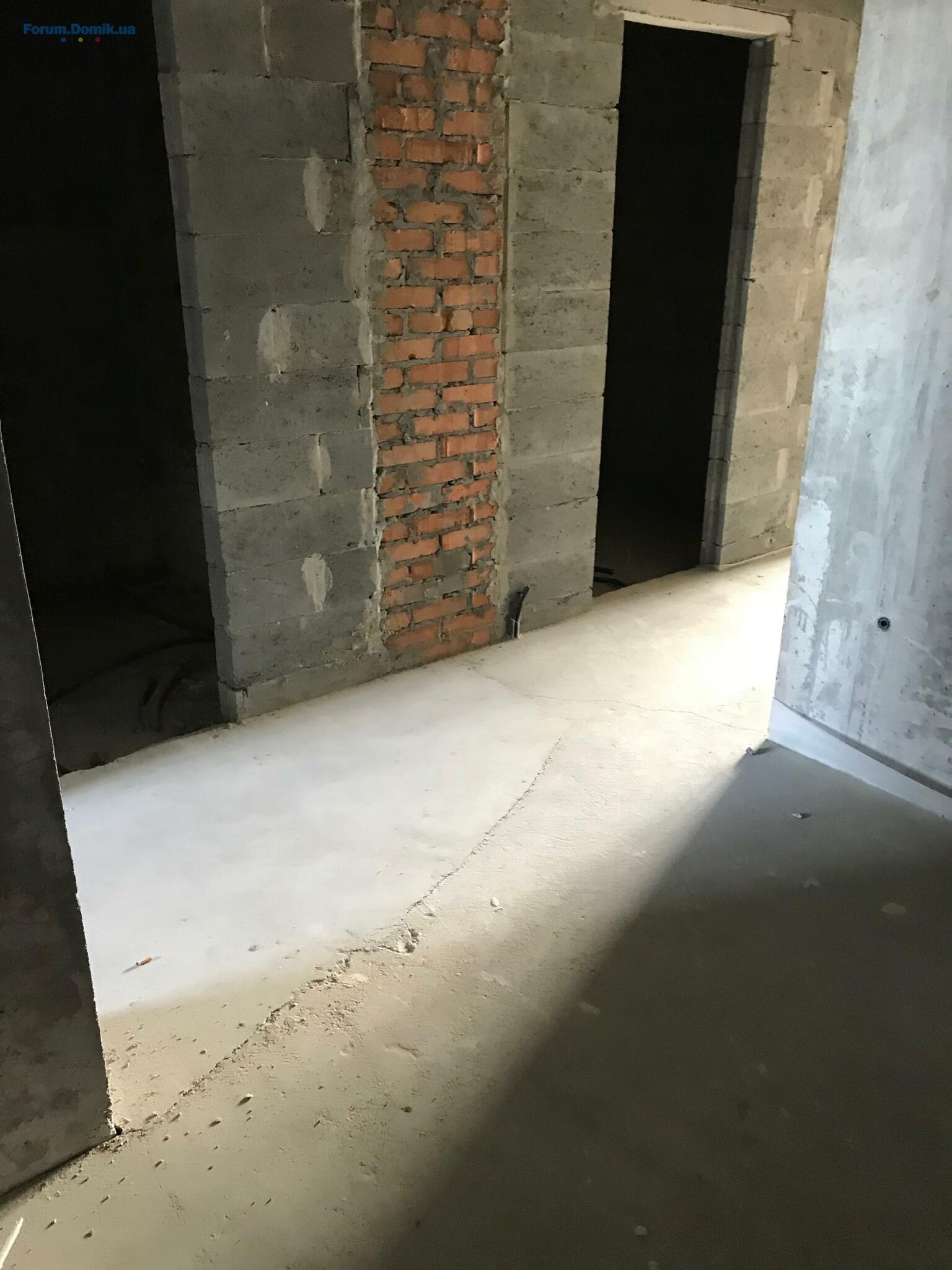

Сходив. Подивився.
Враження почалися з ліфту, робітник в куртці "Євроформат" з тижневим перегаром так і не зміг його запустити під коментарі ключниці "в пєрвой очєрєді пєшком по етажам набєгалась із-за вас, а тут вообщє п..єц". Корочє, пішли пішки в темний коридор, певне щоб не лякати людей, бо там все не готове. Шафи повідкривані, лічильників електроенергії нема, всюди залишки будматеріалів.
З квартирою все було трохи краще, вікна в порядку, закриваються щільно. Стіни, підлога вертикальні та горизонтальна відповідно, міряв рівнем в айфоні. Електрика та вода розведені, не підключені, перевіряти нічого. Плитка на балконах без зауважень. Рами вікон задуті та проклеєні стрічкою.
А тепер сама жесть це:

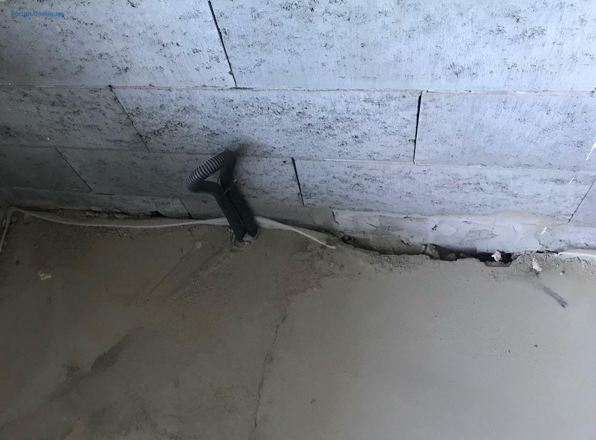

1) підлога, вірніше стяжка, яка була більш-менш в нормі лише на кухні та в одній з трьох кімнат. Ну самі побачите на фото - тріщини, залито під кутом, відламується пальцями, в коридорі взагалі стоїть "доміком" в три сторони.

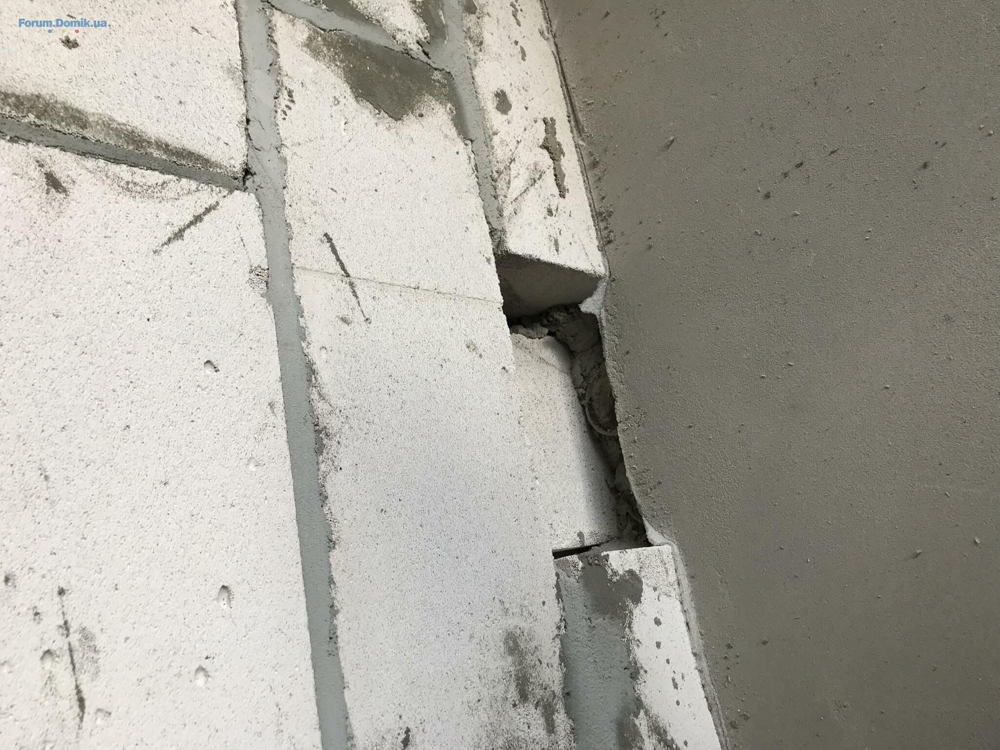

2) Кладка між двома кімнатами тупо хитається від не дуже сильного розхитування і видає тріскіт, при бажанні я б легко її розвалив. В решті кімнат ніби норм.
3) витяжка в туалеті та ванній вириває листок з рук, на кухні тупо відсутня.
Вписав всю цю жесть в акт, сказали дзвонити через 3-4 тижні цікавитися результатом
Сусіде, а який у Вас будинок? Черга 3-тя?

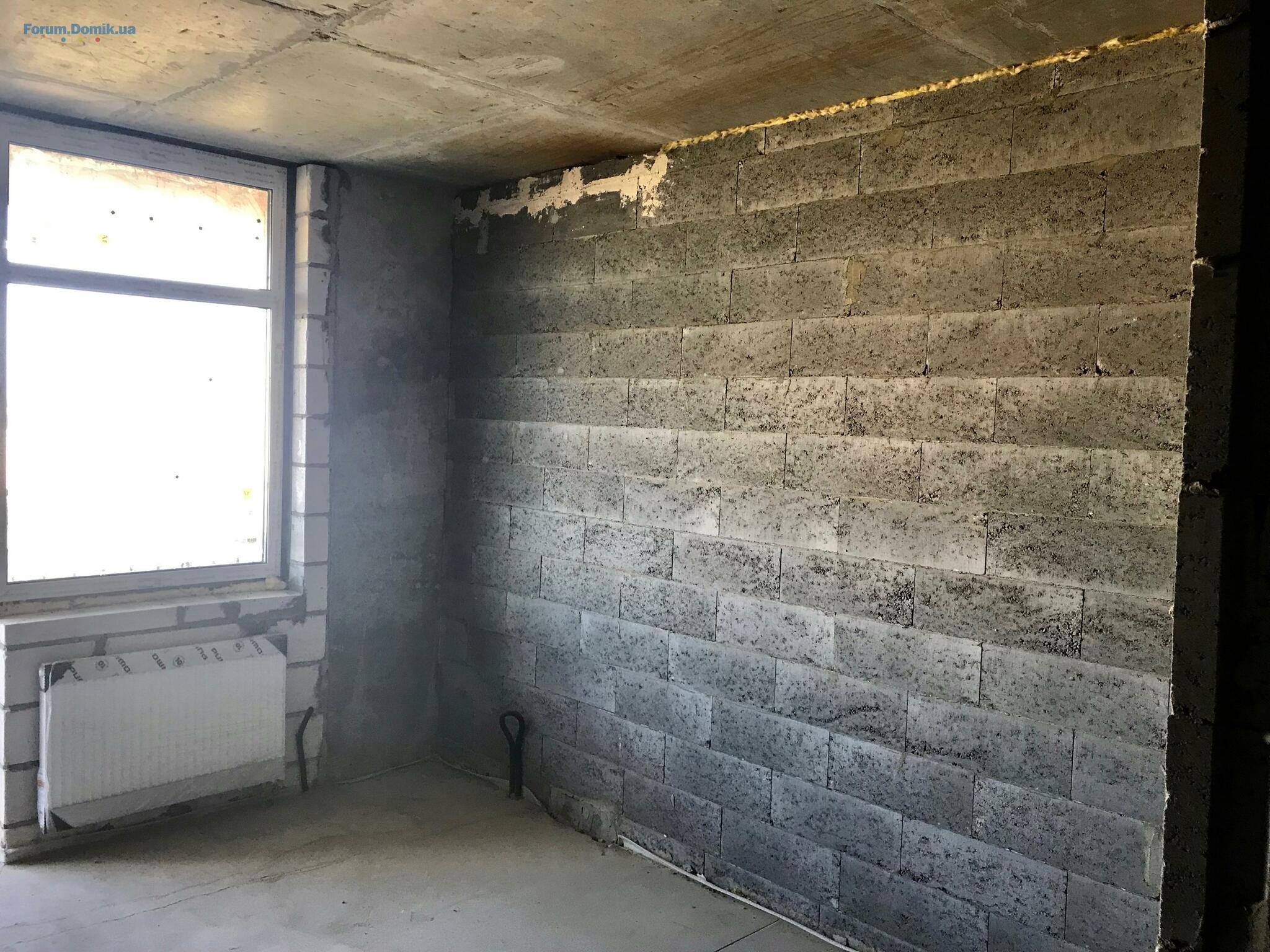

Надо было развалять! Я серьезно. Потом, если решите класть плитку на эту стену, или штукатурить - это не будет держаться! Надо будет перекладывать всю стену, как сказал мне мастер по плитке.
Лично я уже переложил 2 стены по новой, как положено и с армированием по новой, за свой счет, т.к. не обвалил эту стену при приемке.
У меня одна стена в СУ вообще была без армирования и похоже, что кирпичи тупо друг на друге стояли. На второй стене армирование было кусками, а не сплошной полосой через 4 кирпича, как положено и с ну очень тонким слоем клея.
А этот прикол СГ с тем, что стена вообще не связана с потолком и вместо раствора торчит стекловата?! "Это для того, чтобы Вы видели что мы утепляли и звуко изолировали стены!" - ответил мне мастер!
Кто знает, это нормально? Стены поэтому и шатаются!

Цитата "Supervisor":А этот прикол СГ с тем, что стена вообще не связана с потолком и вместо раствора торчит стекловата?! "Это для того, чтобы Вы видели что мы утепляли и звуко изолировали стены!" - ответил мне мастер!
Как вы с такими познаниями еще и другим советы раздаете? Это усадочный шов. Когда дом будет садиться, перекрытие может начать давить на стену сильнее, чем при постройке, и пойдут трещины. Там обязательно должно быть пространство, заполненное нежестким материалом, в нашем случае ватой. Ни к коем случае нельзя заполнять раствором или тем более кладкой.
B1_3_2 12
B1
170
14 февраля 2018
05 окт 2018 13:00
3.4.2 Перегородки должны быть прикреплены к вертикальным конструкциям зданий, а при длине более 3 м - и к перекрытиям. Конструкция крепления перегородок к несущим элементам здания должна исключать возможность передачи на них горизонтальных нагрузок, действующих в их плоскости, обеспечивая при этом их устойчивость из плоскости.
Для обеспечения независимого деформирования перегородок следует предусматривать анти-
сейсмические швы вдоль вертикальных торцевых и верхних горизонтальных граней перегородок и несущих конструкций здания. Ширина швов принимается по максимальной величине перекоса этажей здания при действии расчетных нагрузок, но не менее 20 мм.
Швы заполняются упругим эластичным материалом. Допускается выполнять перегородки подвесными с ограничителями из их плоскости
rastych
r
55
12 апреля 2017
05 окт 2018 13:06
так, будинок 3.2 (16-поверхівка)
