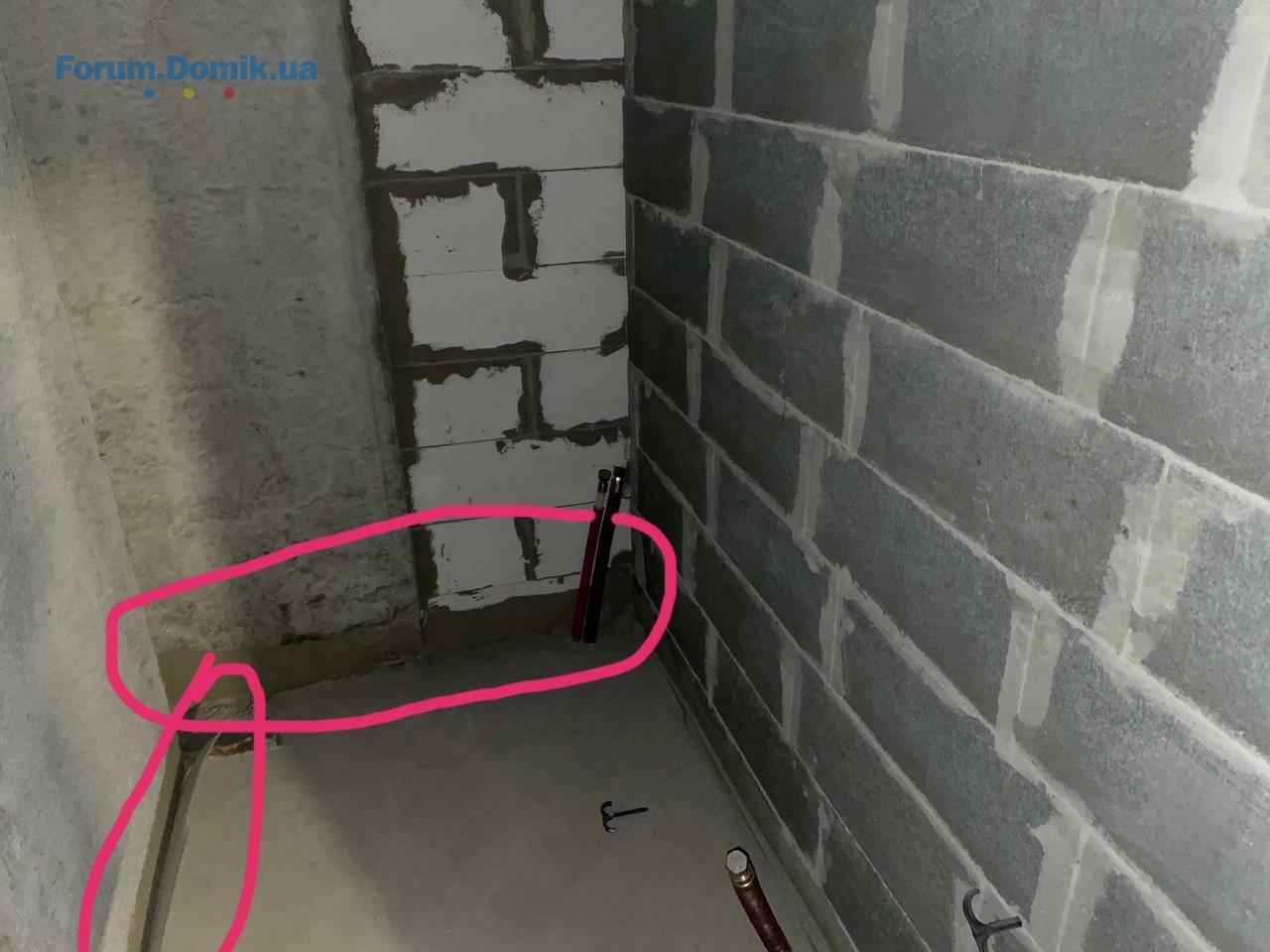

Добрый день!
Были сегодня на просмотре двушки в 8-й секции. В ванной с одной стороны кирпич (стена с соседями), а с другой - керамзитоблоки. На трубах с горячей и холодной водой заглушки стоят. Правда, в туалете, труба с горячей водой с одной стороны, а с холодной - с другой. Стены, конечно, местами завалены, есть отбитые углы в проеме окон. В ванной очень слабо тянет вентиляция (лист бумаги падает), в отличие от туалета и кухни. В коридоре на этаже освещения пока нет, счетчики и все краны на воду в коридоре в шкафах, куда доступа у жильцов не будет (со слов ключницы). Счетчики электричества тоже в общем коридоре, но их пока еще нет.
В коридоре сделана отдельная розетка для ремонтных работ, заведены провода на кухню для подключения плиты. Установлен электрощиток, куда уже заведены провода в гофре и стоит пара пакетников самых простых. Есть слаботочка. Остался непонятным вопрос входной мощности, при нас ключница звонила кому-то уточнять и ей ответили, что в сумме 9 квт три фазы, что вроде маловато. Вроде раньше здесь проскакивали другие цифры - 3 фазы по 5 квт каждая...

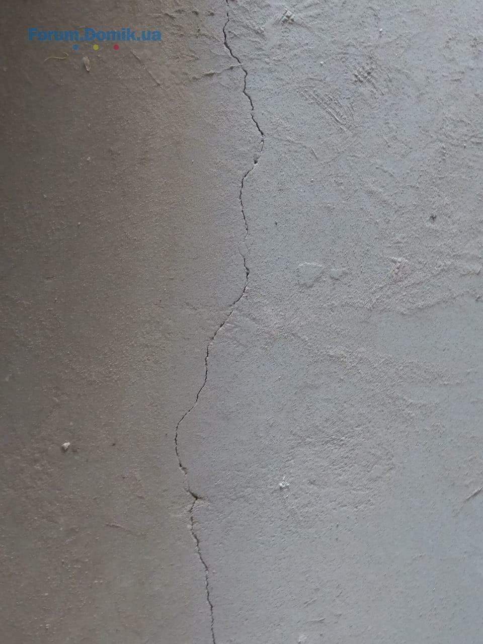

Поперек всего коридора напротив дверного проема трещина в бетонной стяжке, сказали, что устранять не будут...
А так все более-менее.
