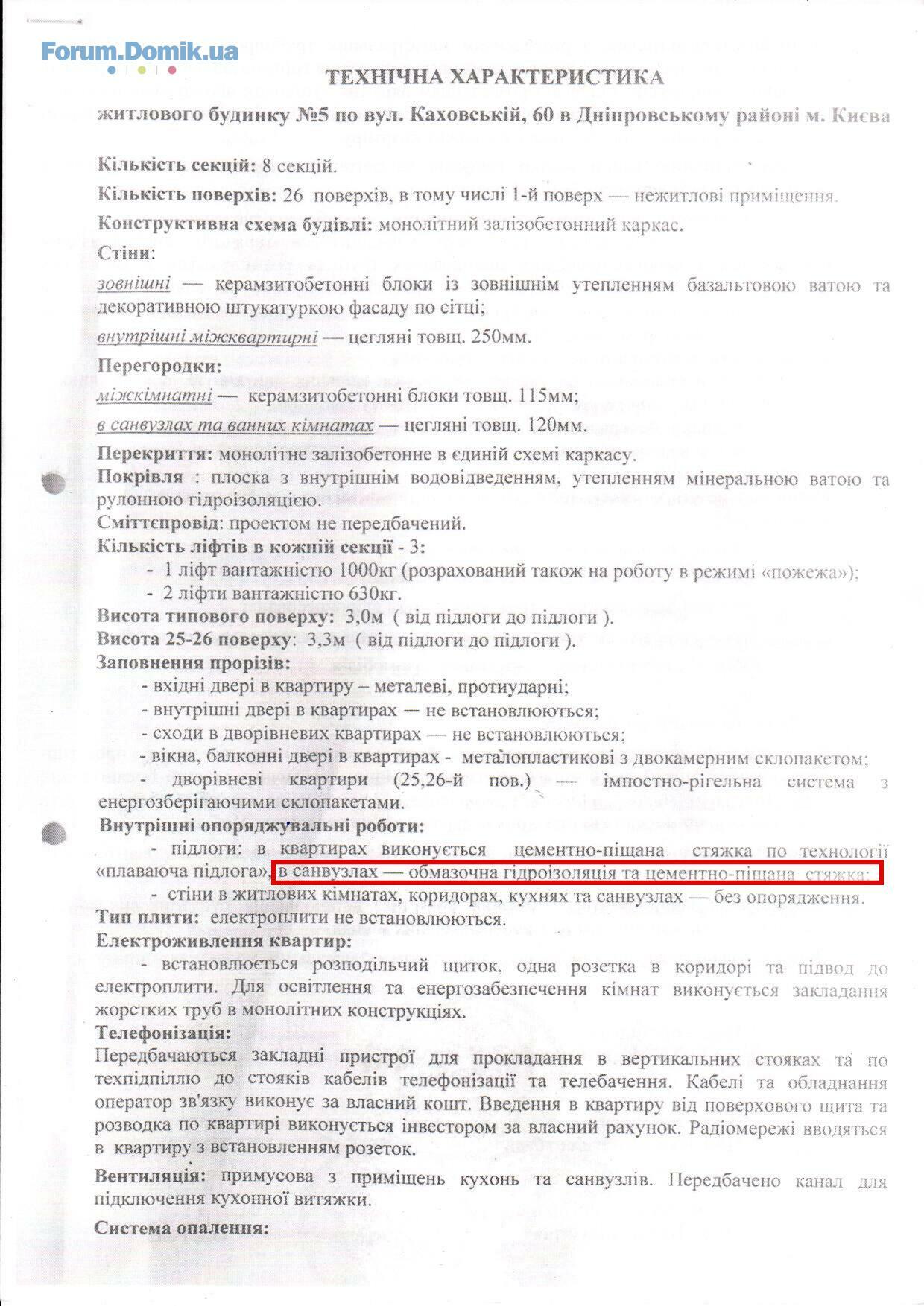

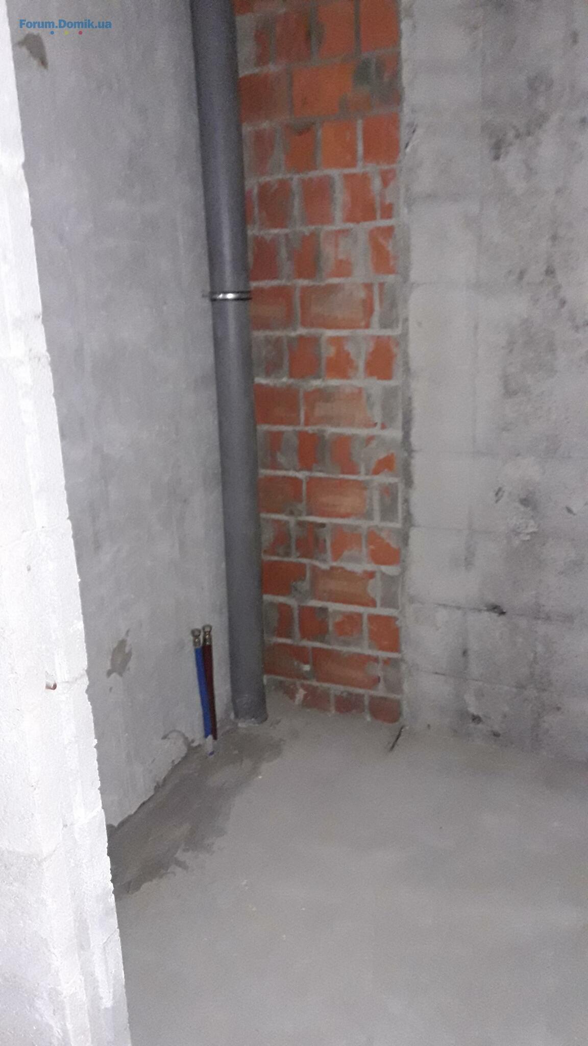

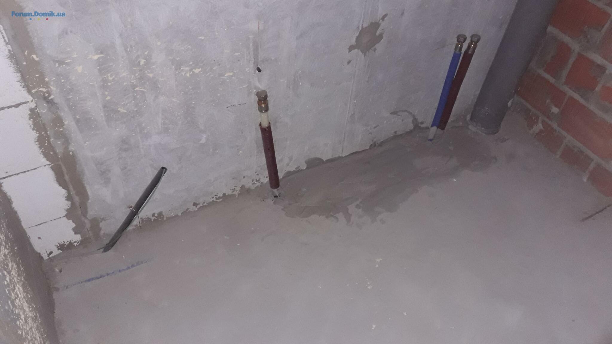

Дозвониться трудно, но можно, очень большой поток людей у неё, в крайнем случае на объекте вы её найдете. Подписывал сегодня акт просмотра
в 5 доме, 1 секции, однушке 32м2, записывался неделю назад,
в целом всё норм, есть незначительные недоделки типа:
арматура выступающая из пола,
не все горящие лампочки в коридоре.
Но есть и большая претензия - в санузле ОТСУТСТВУЕТ ГИДРОИЗОЛЯЦИЯ, которая по тех характеристике объекта должна там быть.
На это замечание мне не дали подтверждение что этот прокол будет устранен, т.к. строителей на объекте уже практически нет.
Только внесли его в журнал...
Так что обязательно обращайте на это внимание при просмотрах.
