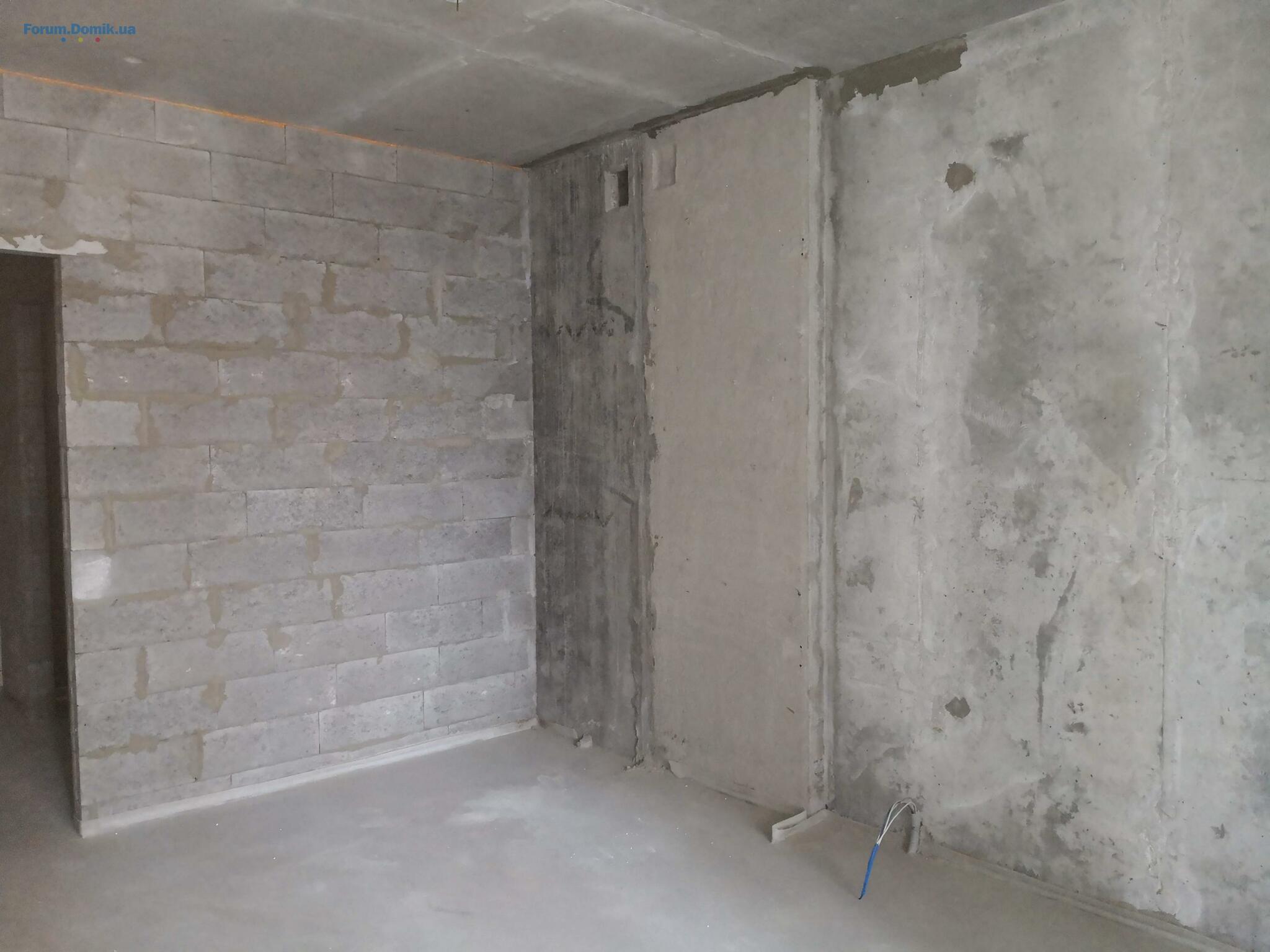

Газобетон впитывает влагу и не рекомендуется для использования в таких помещениях как ванная комната. Эту стену придётся гидроизолирлвать

Газобетон в ванной комнате вообще нельзя использовать . Он очень впитывает влагу. Придётся все стены гидроизировать. Самое страшное, что с такой маленькой площадью весь расчёт на стены. Они врядли удержат шкафчики и прочее. У меня квартира аккуратно сделана, но то что при продаже на чертежах и в описании был кирпич, по факту газобетон ( и межквартирная перегородка в коридоре тоже газобетон) очень огорчает это должно быть отображено в перерасчетах. Но надежды на это нет не буду даже поднимать этот вопрос. И ещё один вопрос: что там за штольня в углу. Для чего она? Что с ней делать? Ее посчитали в общий метраж?

Штольня в углу?Первый раз слышу...может сливная труба канализации.По поводу газоблоков-это только внешние стены,а внутри не газоблоки,а керамоблоки,а была в своей квартире,видела

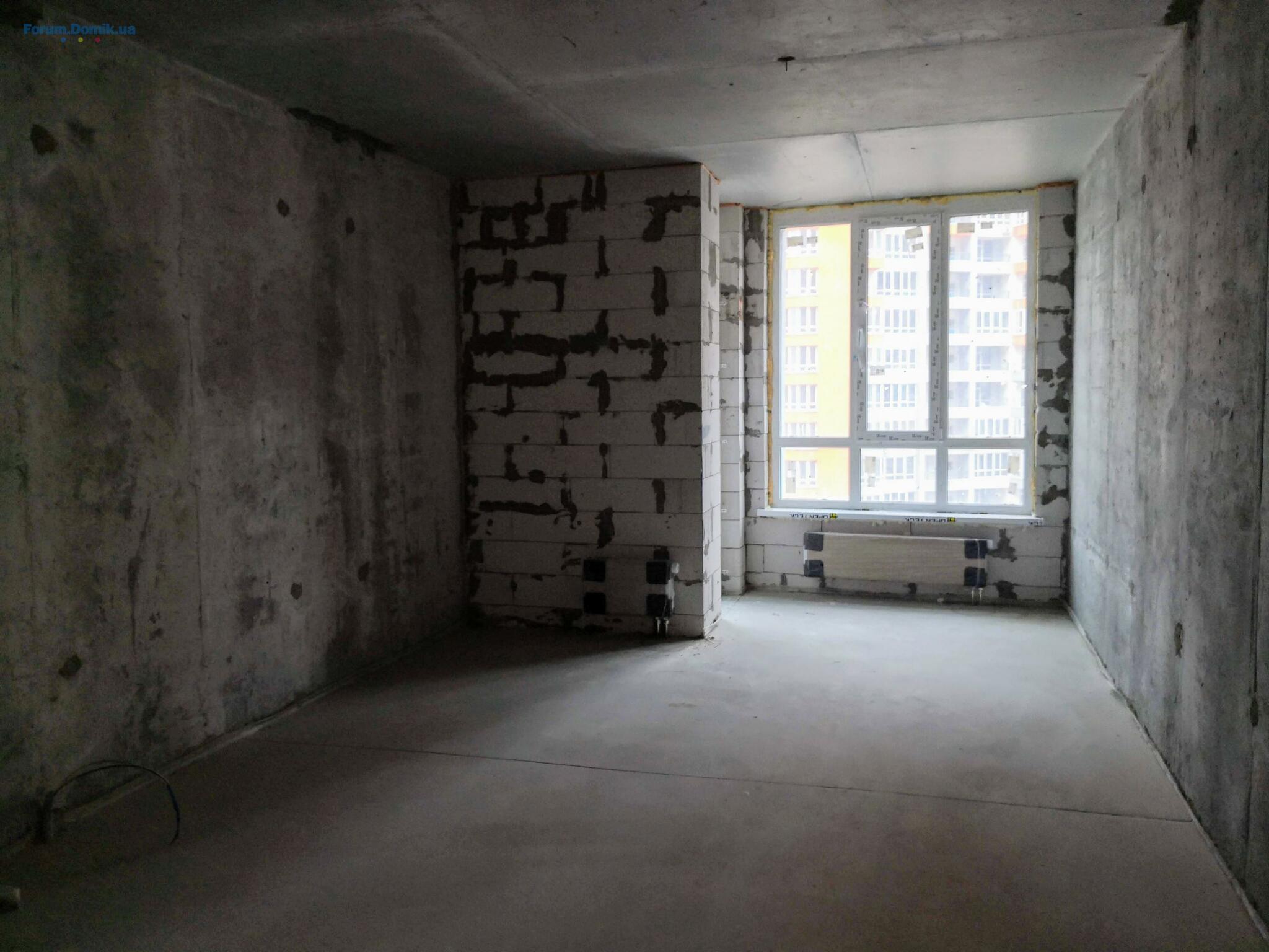

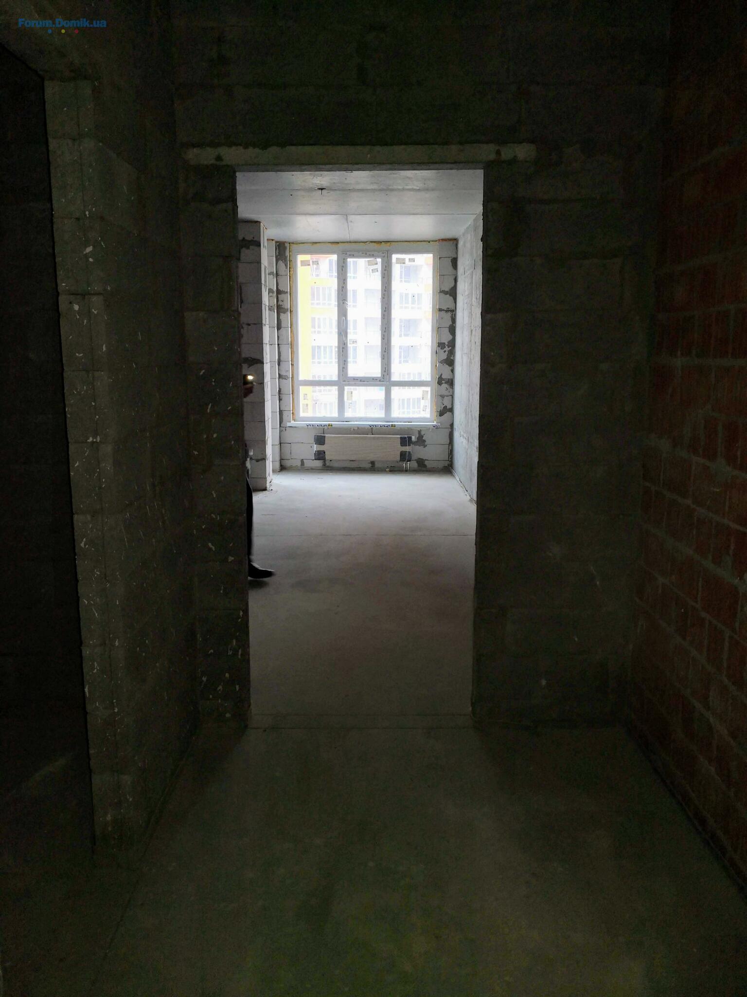

5 дом, однокомнатная.
anton13
a
119
11 марта 2019
10 апр 2020 13:39
Цитата "Сurioso":5 дом, однокомнатная.
Вот у вас кусок межквартирной стенки - кирпич как обещано.
А что это в стояке канализации, плохо видно. Это вход так высоко или там еще есть? :)

нет это в комнате узкая во всю высоту от пола до потолкаЦитата "alena-2008 » 10.04.2020 13:49":Штольня в углу?Первый раз слышу...может сливная труба канализации.По поводу газоблоков-это только внешние стены,а внутри не газоблоки,а керамоблоки,а была в своей квартире,видела

А у меня в ванной только выход трубы, а самой трубы нету

У вас в ванной кирпич. Я смотрю все квартиры разные . У меня 7 секция. Совсем не так как у Вас

У Вас похоже на керамзитобен между ванной и комнатой, а у меня на газобетонные блоки
Я - не он, но отвечу
Насколько я знаю, в стояках (канализации) каждые N этажей делается так называемая ревизия (это по нормам требуется). Это вот тот горизонтальный выход из трубы. Он используется для прочистки стояка в случае необходимости. К ней должен быть обеспечен доступ (но увы мы-то знаем, что наши люди не всегда следуют правилам
)На фото снизу трубы еще видно основной выход под слив. Так что со стояком визуально все норм.

Цитата "н.о. » 10.04.2020 17:34":нет это в комнате узкая во всю высоту от пола до потолка
Эти конструкции по Технологии строительства - монолитный железобетонный каркас, а не штольни.
Не стоит беспокоиться,у нас штолен в квартирах нет)!как и газоблоков в ванной.Я инвестор,если что,не пишу что попало
