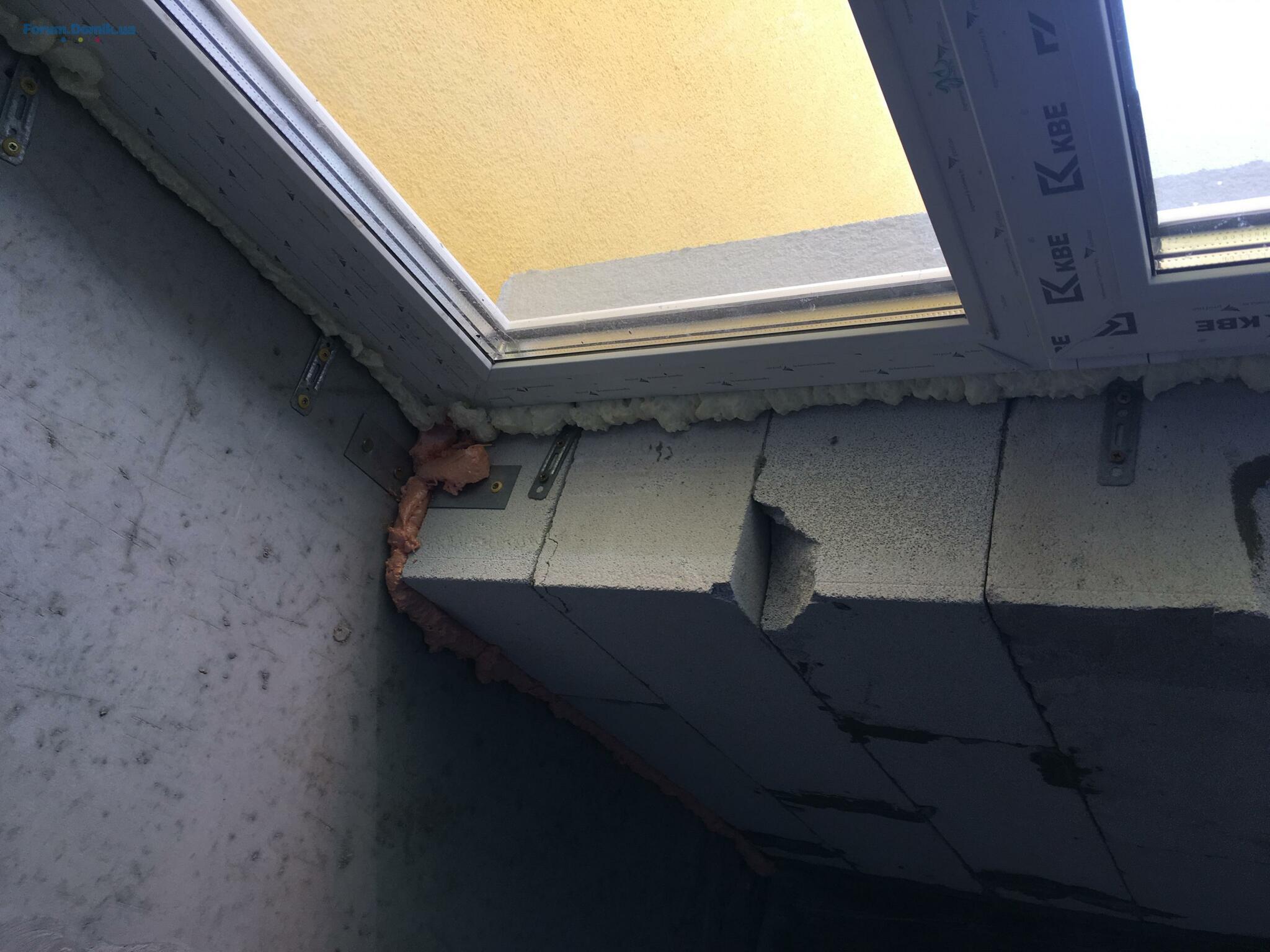

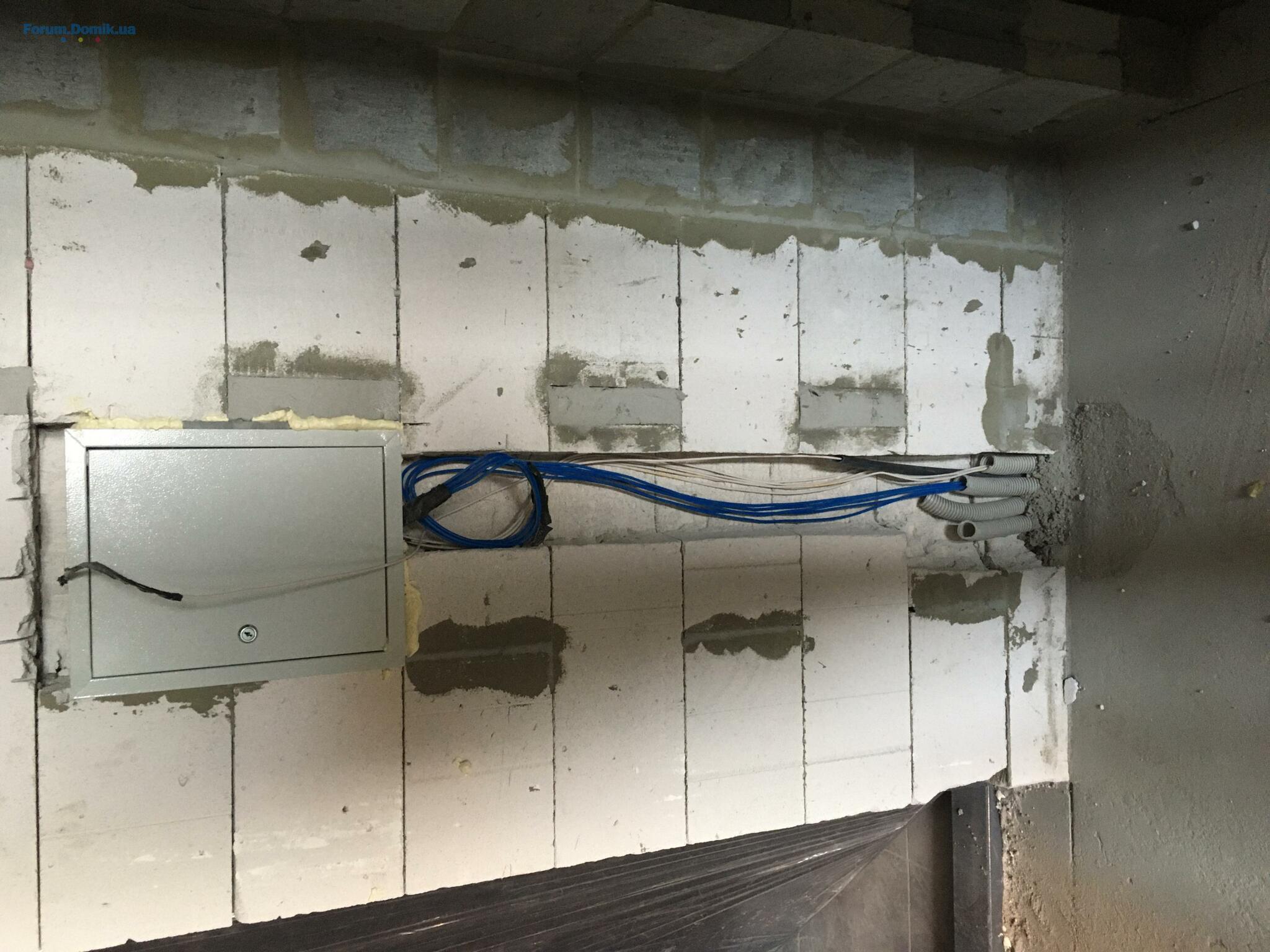

Может кому-то инфо полезной будет.
Был на просмотре 4-го дома.
1 - лифты есть, работают, но вызвать на этажах нет возможности т.к. не установлены кнопки вызова лифтов.
2 - светильников на этажах нет вообще - темень в коридорах полнейшая.
3 - электросчетчиков нет - да и похоже самого электричества тоже.
В общих коридорах на этажах такое себе .. грязно пыльно - видно что еще работать и работать..
4 - сантехника не подключена совсем (сказали что только начали этим заниматься.) Т.е. есть стояки в общем коридоре и в квартиру прокинуты обрезки труб с обоих концов нигде не подключенные.
На кухню вообще никакой трубы не заведено.
5- батареи стоят упакованные - подключенные в пол (ну не уж то нельзя стразу сделать хорошо выводами в стену .. ) Стяжка в месте подключения не залита.
6 - в квартире из электрики протянуто 6-ть одинаковых по цвету проводов на кухню .. все ...
7 - окна без пароГидроизоляции - тупо на пене. Профиль KBE
Потолок кривенький. Стены-блоки битые/отбитые. Дверь забита анкерами на половину. Зачем-то зафигачили стяжку в ванной .. ХЗ есть ли там гидроизоляция ..
Общая оценка - на троечку.
Был 2 недели назад в Галактике - есть с чем сравнивать - там таки на твердую пятерочку. (Ну да, цена разная была на момент приобретения)
Подписал бумажку что все ок, т.к. посмотрел на строителей что внизу боролись с кирпичами и угаром и решил что ну нафиг - сам все доделаю.
Главная мысль - на ремонт в начале лета - вряд ли. Там еще работы и работы. Свет, вода, лифты доделать и пр.
