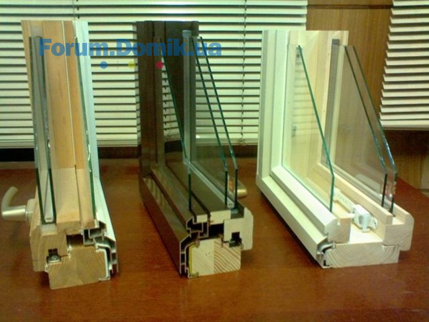

Ошибка: выбор профиля, а не окна
Продавцам окон нередко приходится сталкиваться с покупателями, которые в своих поисках ориентируются только на производителей профиля. Но в выборе окна важен не только он. Даже если профиль будет от известной марки и по самой высокой цене, при неграмотной сборке окна он не сможет спасти качество цельной конструкции. При этом компания, изготовившая профиль, ответственности за готовое окно не несет. Так что тщательно выбирайте не только профиль, но и окно со всеми его составляющими.
Ошибка: несерьезное изучение документации
Спешка и невнимательность приводят к тому, что основные документы при покупке окна остаются не у дел либо изучаются мельком. А ведь в договоре прописана масса нюансов, которые впоследствии могут сыграть злую шутку с нерадивым покупателем.
К примеру, вам обещают гарантию на 20 лет, но в результате она может распространяться только на профиль, но не на окно в целом. Вера на слово в таких делах не пройдет. Нужны реальные подтверждения в виде официальных сертификатов продукции, паспорта производителя, соответствие требованиям ГОСТ и гарантии. Лучше один раз как следует все проверить, чем потом неоднократно сожалеть.

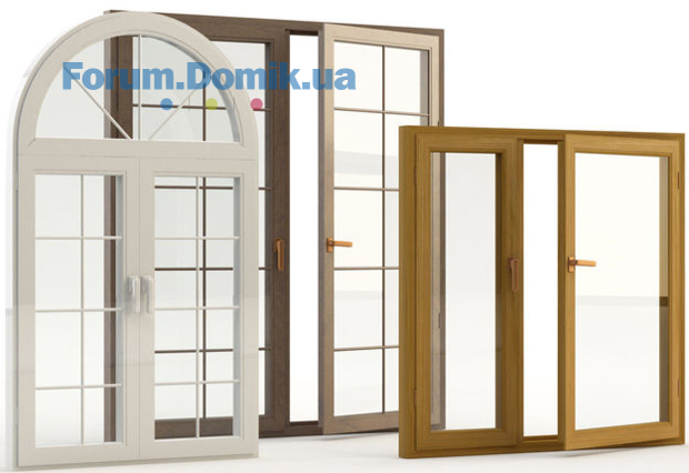

Ошибка: неправильно подобранный профиль и стеклопакет
Перед тем как приступать к изучению предложений на рынке окон, стоит определиться, какой тип конструкций вам действительно нужен. Учтите особенности климата в вашем регионе, уровень влажности и температуры в помещении, интенсивность шума и пыли, безопасность (чем ниже этаж, тем выше должна быть защита окна). Важны не только свойства профиля, но и стеклопакета. К примеру, если окна выходят на оживленную магистраль или северную сторону, то лучше выбирать пятикамерный профиль с двухкамерным стеклопакетом.

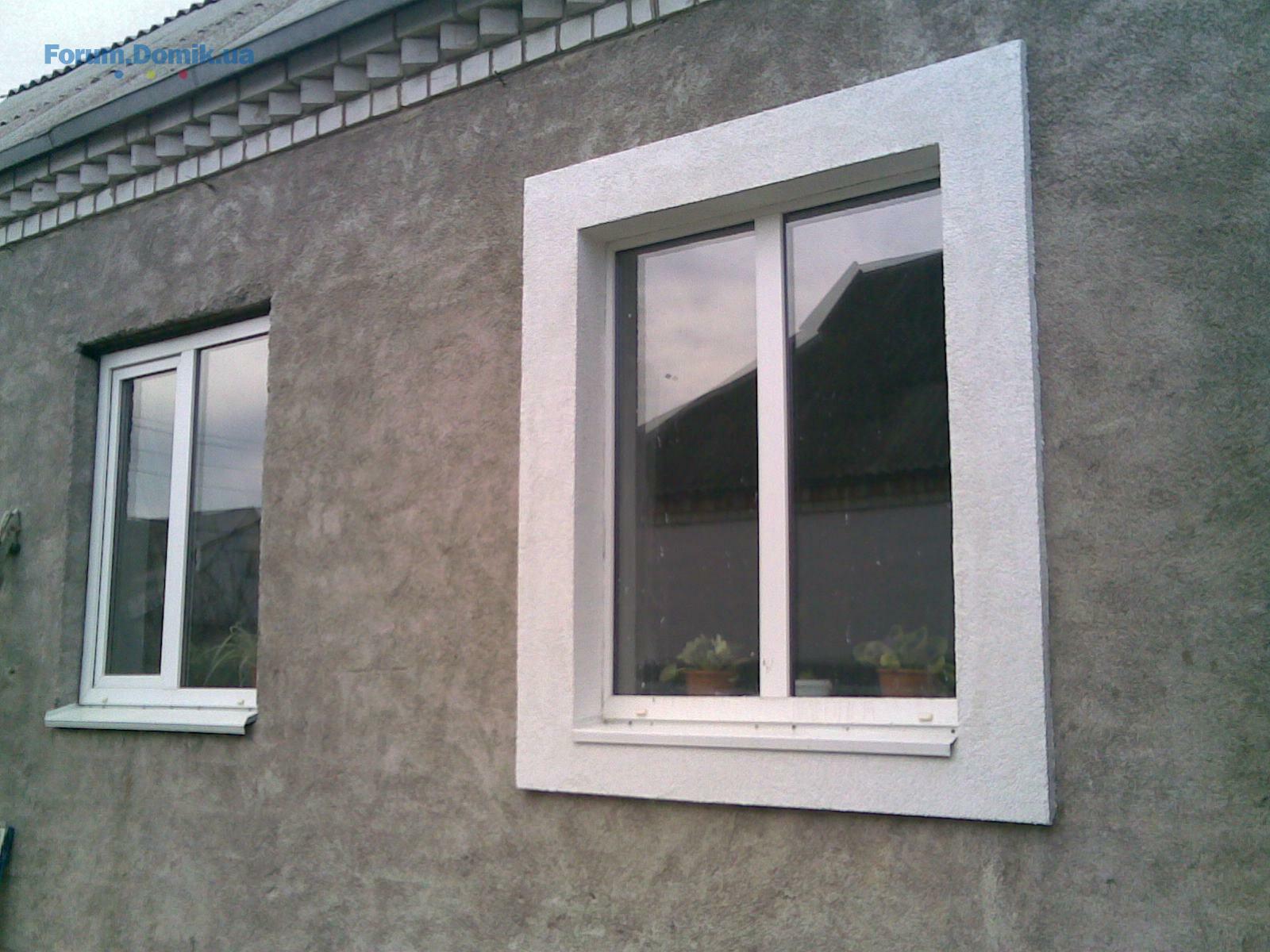

Ошибка: установка окна без внешних откосов
От этой недешевой услуги покупатели нередко отказываются, стараясь сберечь свои средства и полагая, что легко справятся с задачей самостоятельно. Но отсутствие откосов вынуждает прикладывать к обслуживанию окна массу дополнительных усилий: ежегодно обновлять штукатурку на монтажном шве, красить внешнюю часть проема и контролировать состояние монтажной пены.
Проследить за всем этим довольно сложно, что в результате приводит к необходимости демонтажа окна и установки нового. Куда проще сразу обеспечить окна качественными откосами. К тому же конструкция выглядит с ними гораздо эстетичнее.

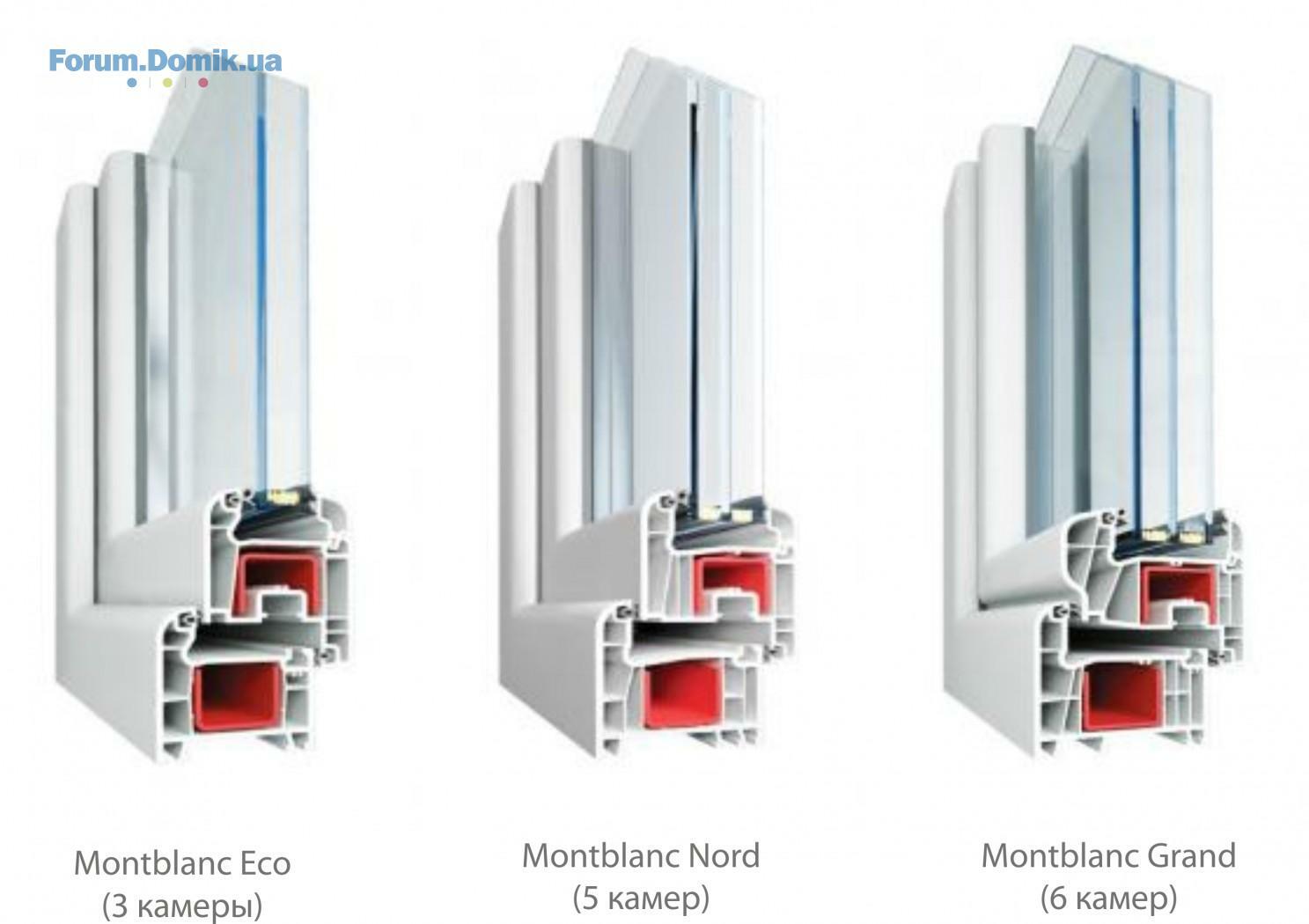

Чтобы уменьшить затраты в строительстве, украинские застройщики могут выбирать дешевые окна или стеклопакеты от малоизвестных фирм. Выбор некачественных материалов или некорректный монтаж оконной системы, негативно скажется на энергоэффективности окна.
Стандартно представители рынка недвижимости предпочитают устанавливать трёхкамерный профиль, два контура уплотнения и двухкамерный стеклопакет. Такая схема практична, не особо затратная и соответствует минимальным показателям норм, прописанных в ДСТУ и ДБН Украины.
В этой статье описаны виды окон, основные характеристики и различия и как разобраться, какое окно поставил застройщик.
