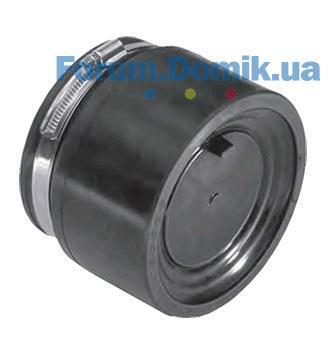

Народ подскажите,кто в канализации переходил с чугуна на пластик не родным фитингом
Duker,а нашим? Какой переходник подошел?

Цитата "custom":Народ подскажите,кто в канализации переходил с чугуна на пластик не родным фитингом
Вот таким переходили.

Спасибо.Раструбом на чугун одевали?А где он продается?Єпицентр или Леруа?

Цитата "custom":Спасибо.Раструбом на чугун одевали?А где он продается?Єпицентр или Леруа?
У Duker есть специальный соединитель: Düker EK Fix (для подключения труб из других материалов к системам SML). Они предусмотрены в каждой квартире ( по крайней мере у нас на объекте они были )
Вот ссылка : //www.duker.com.ua/sml.html
Класс!У меня просто голые чугунные трубы.Интересно только у меня или это кому как повезло.
