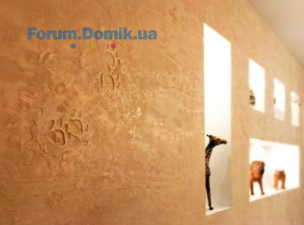

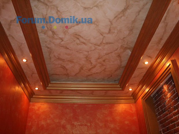

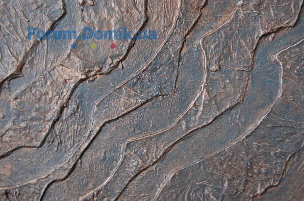

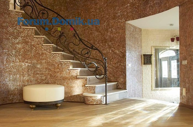

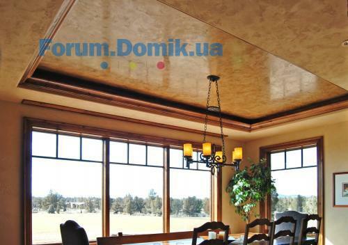

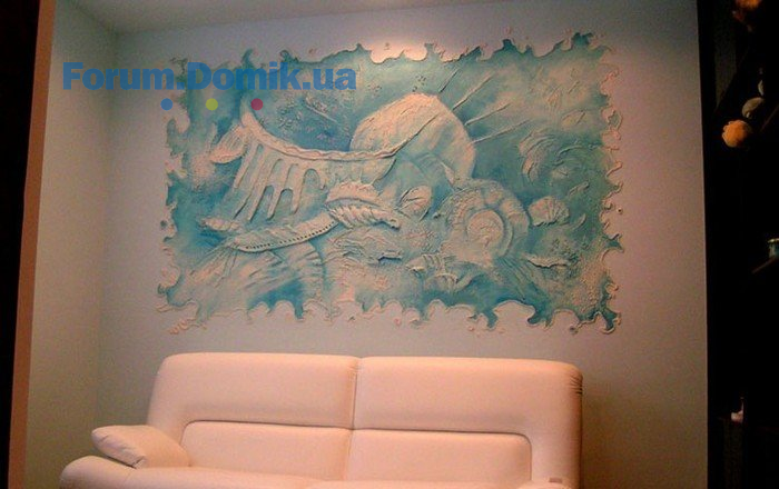

Я нашёл несколько интересных варианта, мне они не подойдут - но может кого то заинтересуют, прилагаю изображения.

vedler, я не пойму, это поверх краской окрашено? Выглядит отлично, правда, расцветку бы я выбрала приглушеннее и светлее. Но в силах ли самостоятельно сделать?

Такого же варианта я видела у знакомых в ванной комнате. Со стороны ванны плитка синяя с рисунком, а остальные стены – такой штукатуркой, покрашенной в синий цвет. Выглядело великолепно.

Нет, там окрашивают саму штукатурку, накладывают, предают фактуру валиком или же другими устройствами, она высыхает - немного верхнего слоя убирают шлифовальной машинкой, потом тампоном окрашивают выступившие части - другой краской, затем после высыхания углубления и углы протирают металлической пудрой и лакируют.
