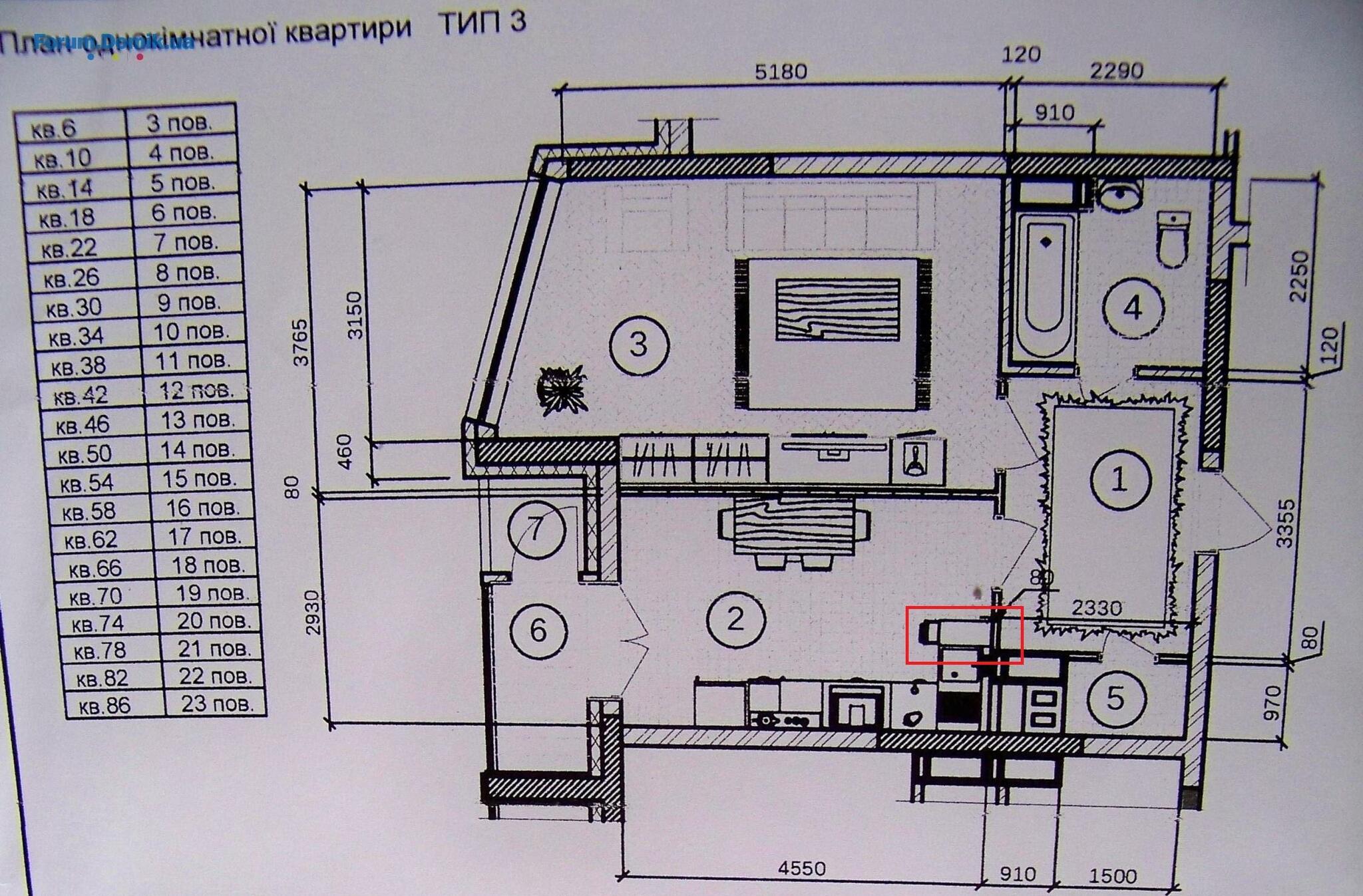

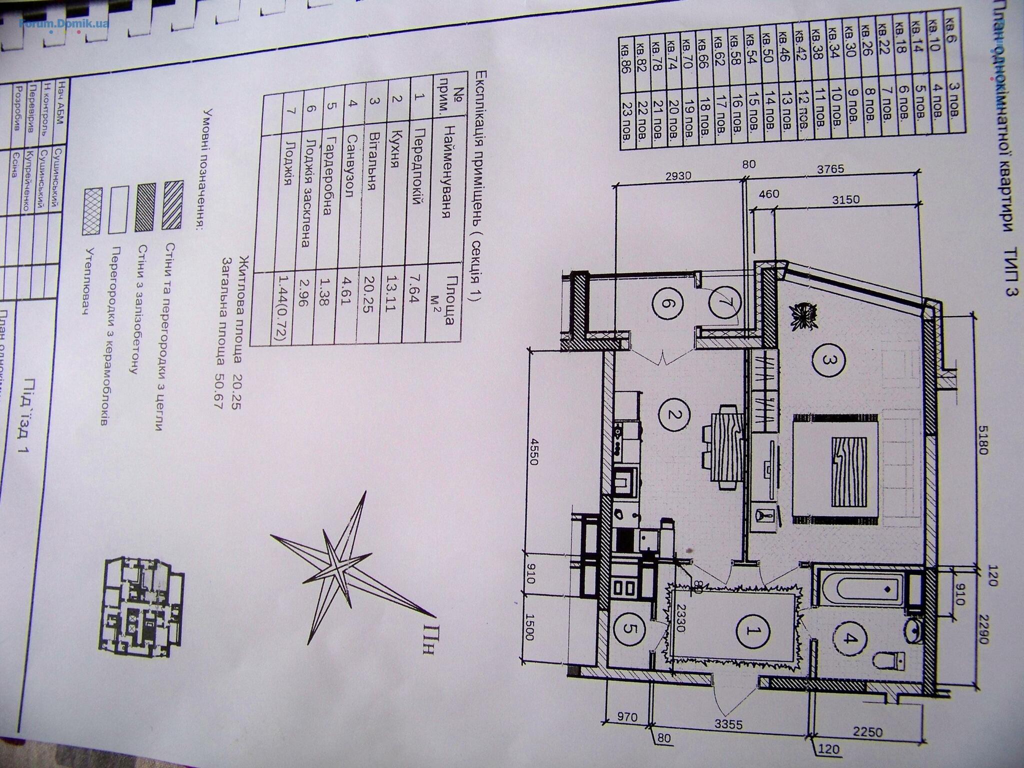

Ребята, может и мне что-то придумаете со спаленкой, буду признательна )) Однушка.

Цитата "МБ":Ребята, может и мне что-то придумаете со спаленкой, буду признательна )) Однушка.
Чем можно пожертвовать? Требования к спальне? Какие планы относительно двойной лоджии?
Жертвуйте чем хотите, дети в этой квартире жить не будут.
А что такое двойная лоджия, у нас вроде одна. И не хотелось бы менять мокрые места. Спасибо
У вас стандартная укрбудовская лоджия, кусок застеклен, кусок отдельно (пожарный), вы будете все стеклить и делать цельную лоджию? В обозначенном месте присутствует какой то короб? Где у вас находятся канализационные стояки? Остекление в большой комнате на всю стену до пола?
Я бы с удовольствием сделала цельную, но не вижу куда повесить кондер, на фасаде дома, там где наша квартира, нет места.
Цитата "kc-design":В обозначенном месте присутствует какой то короб?
Нет там никакого короба, это показан холодильник, где может стоять.
Цитата "kc-design":Где у вас находятся канализационные стояки?
И в ванной, которая около комнаты, ну и кухня.
Цитата "kc-design":Остекление в большой комнате на всю стену до пола?
Да.

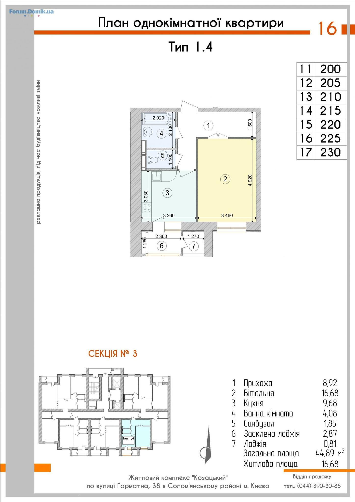

Подскажите, пожалуйста, как перепланировать однокомнатную в двухкомнатную. Кухню-студию не хочу.

Цитата "Evgeniy64":Подскажите, пожалуйста, как перепланировать однокомнатную в двухкомнатную. Кухню-студию не хочу.
Я бы кухню сделала комнатой. А в комнате там где 20м2 сделала бы поперечную перегородку разделив на кухню и комнату. воду запитала бы из санузла, вытяжку туда же. Только от газ плиты пришлось бы отказаться и установить электрическую. Да, комнаты и кухня получатся маленькими, но, извините, и площадь небольшая
+ из минусов - кухня без окна будет, но чем-то жертвовать придется и это лучше, чем комната без окна

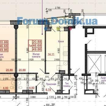

Один к одному моя планировка и мой метраж. Хочу тоже, что и Вы, но не получается к кому не обращалась. Мокрые места менять не хочется и всего два окна, т.е. кухня или спальня будет без окна. Буду в кухню ставить как-то небольшой диван и делать еще одно спально-гостевое место.

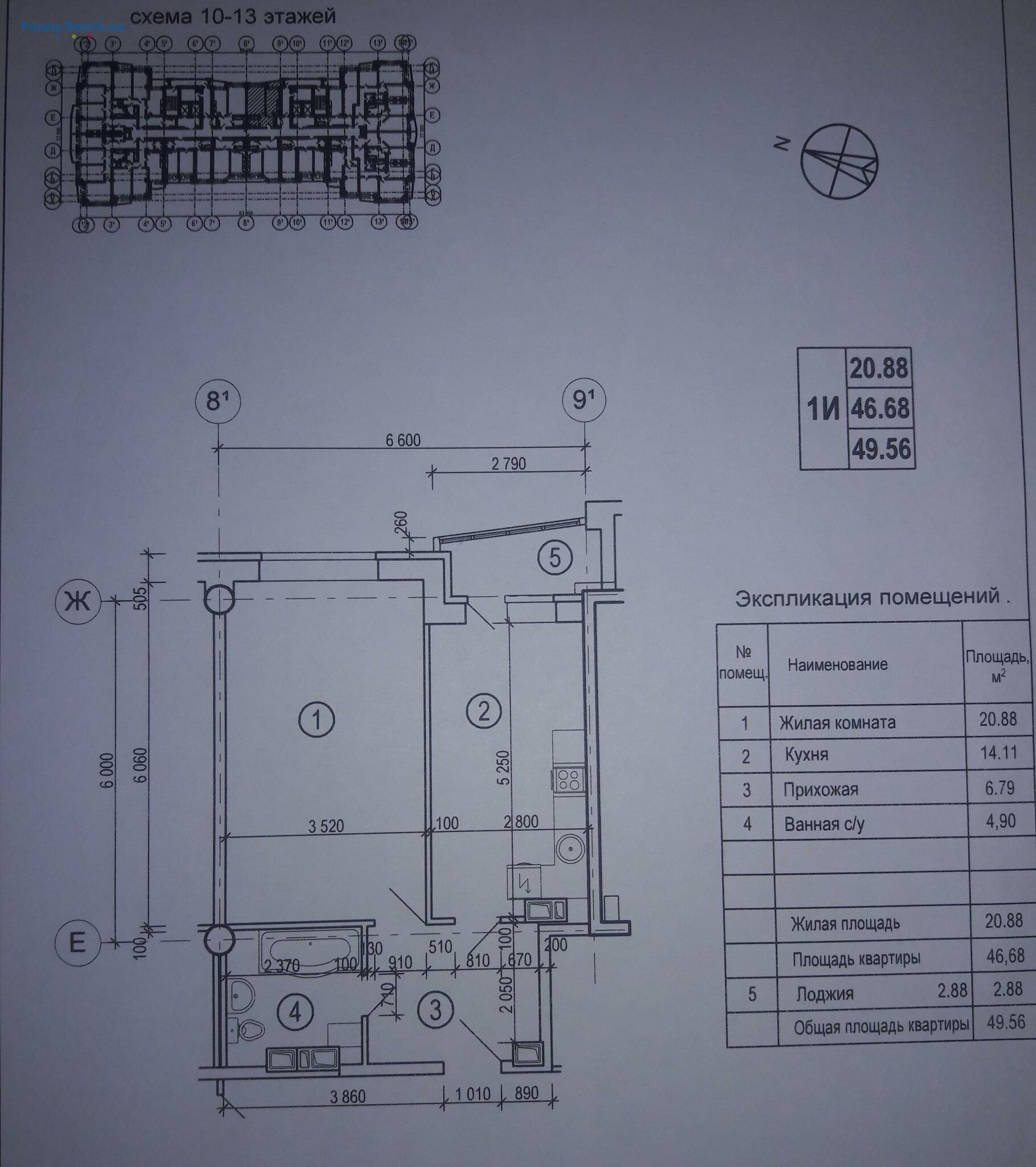

Давайте если кто-то что-то нароет выставим здесь, чтобы помочь.
У Вас, случайно, не УКРбудовская планировка?
Нет, это Жилстрой-2, Харьков.
Я тоже пока думаю без изменения мокрых мест что-то придумать. А думали перенести часть кухни в коридор?
Электропечь и мойку кухни оставить на своих местах и отделить перегородкой. Т.е. увеличить немного коридор-кухню за счёт текущей 14м кухни, которая превратится в комнату?
Тоже интересная идея
Но это ведь перенос мокрых мест, что не разрешено?
Печка электрическая, т.к. дом больше 10 этажей.
Если часть кухни перенести в коридор, не изменяя при этом положение мойки и печки, то такая квартира будет называться двухкомнатной?
Нет, не будет.

а как можно сделать, чтобы называлась двухкомнатной?
Двухкомнатные же от 48 кв.м. по стандарту?
