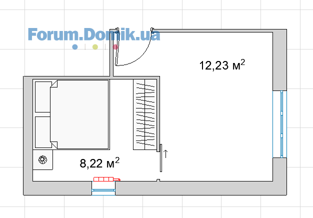

Цитата "lenchik87":Помогите определится с комнотой!!! Сначало хотела в нишу ставить кровать и отгородить нишу, но из-за труб возле окна отгородится легко не получится, очень острый угол получается. Думала может в нишу диван комноту разделить шкафом и к большому окну ставить кровать, но от этого варианта начали отговаривать тем что "гостиная" будет малкнькой, темной и вся в стенах. Помогите с планировкой, у кого какие идеи?!

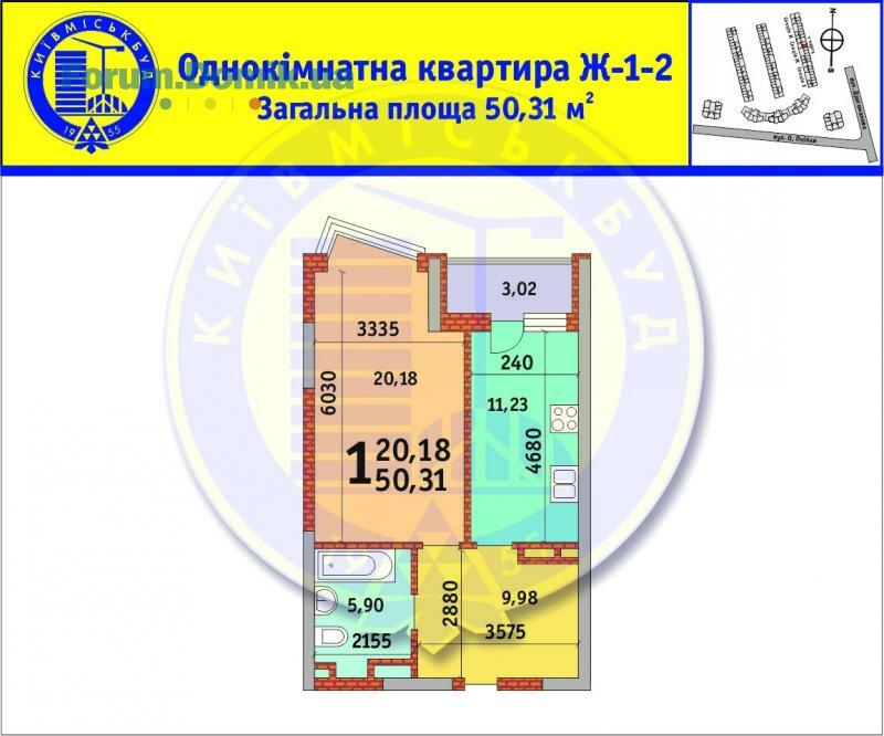

Добрый день!
Может кто-то подскажет как сделать двухкомнатную, с однушки.Фото прилагаю.
Буду благодарен за ответ.
Я бы рассмотрел перенос кухни в корридор.
Перенести кухню в коридор, передвинуть межкомнатную перегородку сделав обе комнаты нормальной ширины, уменьшить санузел.
Картинку прилагаю.

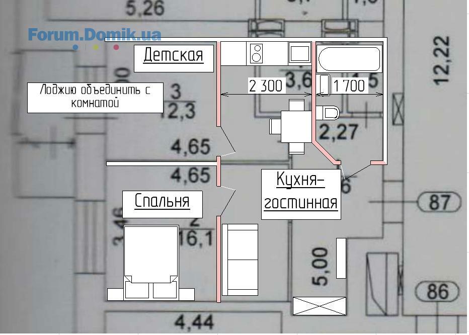

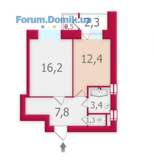

Здравствуйте!
Подскажите, пожалуйста, как эту квартиру перепланировать в двушку. Проживать в ней будут супружеская пара с ребенком 3-х лет.
Заранее благодарен за идеи!
Тут напрашивается перенос стенки в комнате и нынешней кухни до границы санузла - прихожая становится больше. А дальше перенос кухни в прихожую. В других вариантах комната получится проходная плюс без окна, и особого выиграша за счет этого Вы не получите. Но минус этого - надо будет переносить существенно мокрую зону. Во первых, по закону этого делать нельзя, но это такое - если продавать не будете, то никто не узнает, масса людей такое делает. А самое неприятное, надо будет как-то вести канализацию и трубы к новому месту кухни. Это надо ставить насосы на канализацию. Знаю, что делают такое, но будет зависимость от света, плюс чем система проще, тем она надежнее. В общем, идеально и безболезненно данная задача не решается. У Вас просто все мокрые зоны с одной стороны, поэтому переносить их проблематично. А с той же стороны организовывать рабочее место на кухне тоже не вариант, т.к. места для него там нет.
У вас есть обмеры стен или кладочный чертеж, очень важно видеть реальные размеры помещений.
Есть пока только такие данные:
P.S. У меня квартира № 87
Решил помочь )) Буду рад если пригодится.

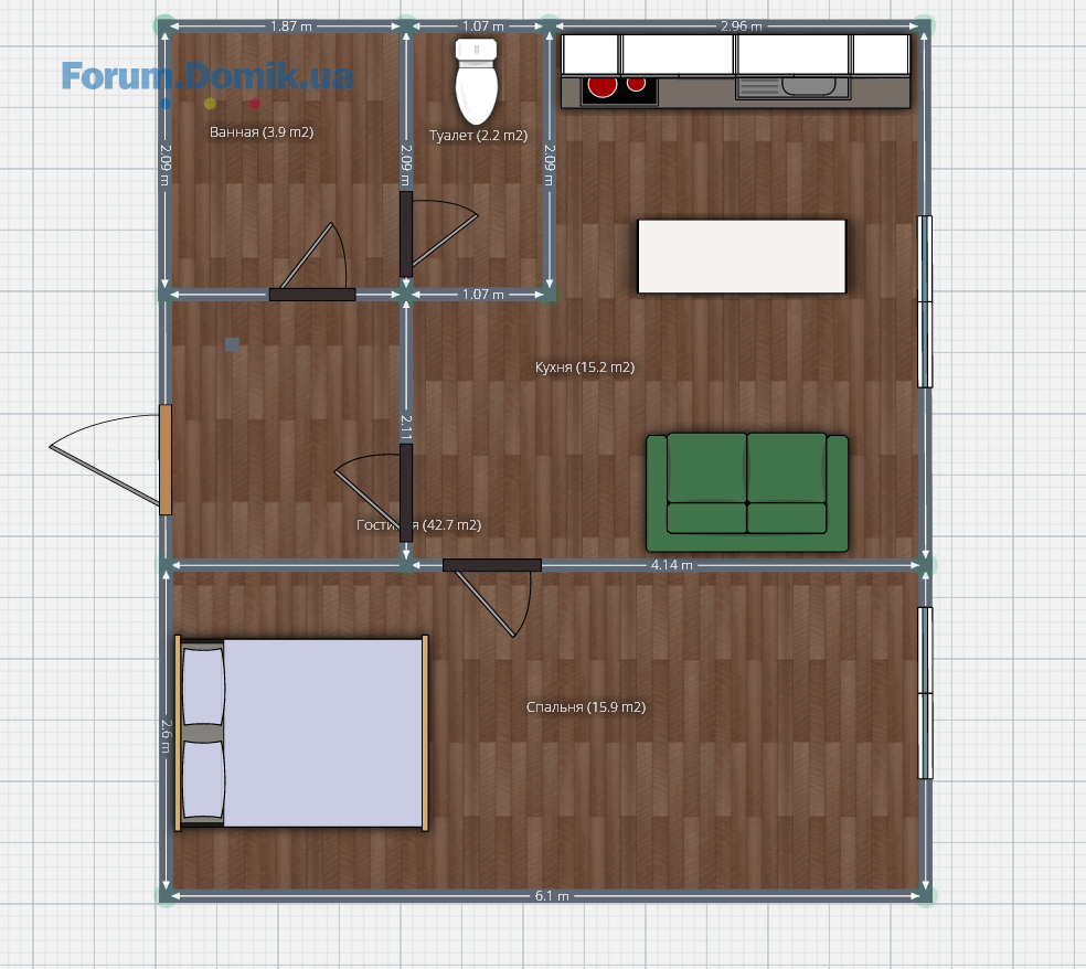

А не хотите попробовать перепланировку на кухню-студию?!

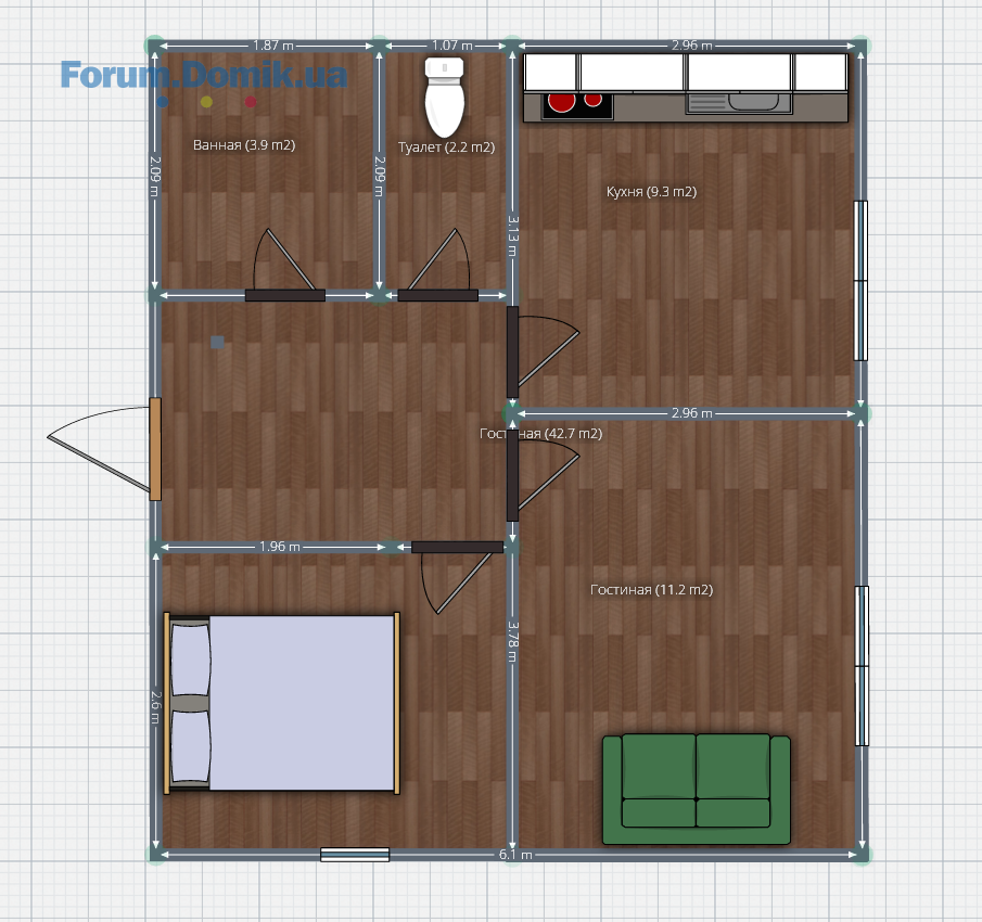

либо более классический вариант
Апельсинка
А
115
14 апреля 2014
11 март 2016 15:40
[attachment=0]кв 42 м 2.png[/attachment]

_Immmortal_
_
596
06 ноября 2015
11 март 2016 15:43
Цитата "Апельсинка":
Подскажите, пожалуйста, в какой программе вы так красиво планировки рисуете?
planner5D, прекрасная программа!
Этот вариант просто чудесный - автор вопроса - присмотритесь к нему) Я бы себе такой попробовала реализовать.
[attachment=0]переплан кв 1 в 2.jpg[/attachment]
LMV, спасибо за подсказку. Будем думать ))
Буду рад если пригодится. А вообще еще немного подумав, придумал вариант добавить нишу под встроенный шкаф в спальне, но это уменьшит гостиную зону, решать вам. Картину прилагаю.
Как по мне, то первый вариант гораздо лучше. В спальне перед кроватью достаточно места под шкаф, а гостинная все таки больше! Единственное, что я бы не растягивал санузел так сильно. Ограничился бы размером до начала скошенного угла! При таком раскладе справа от входной двери появилось бы место под шкафчик для верхней одежды!
