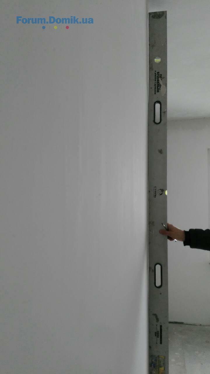

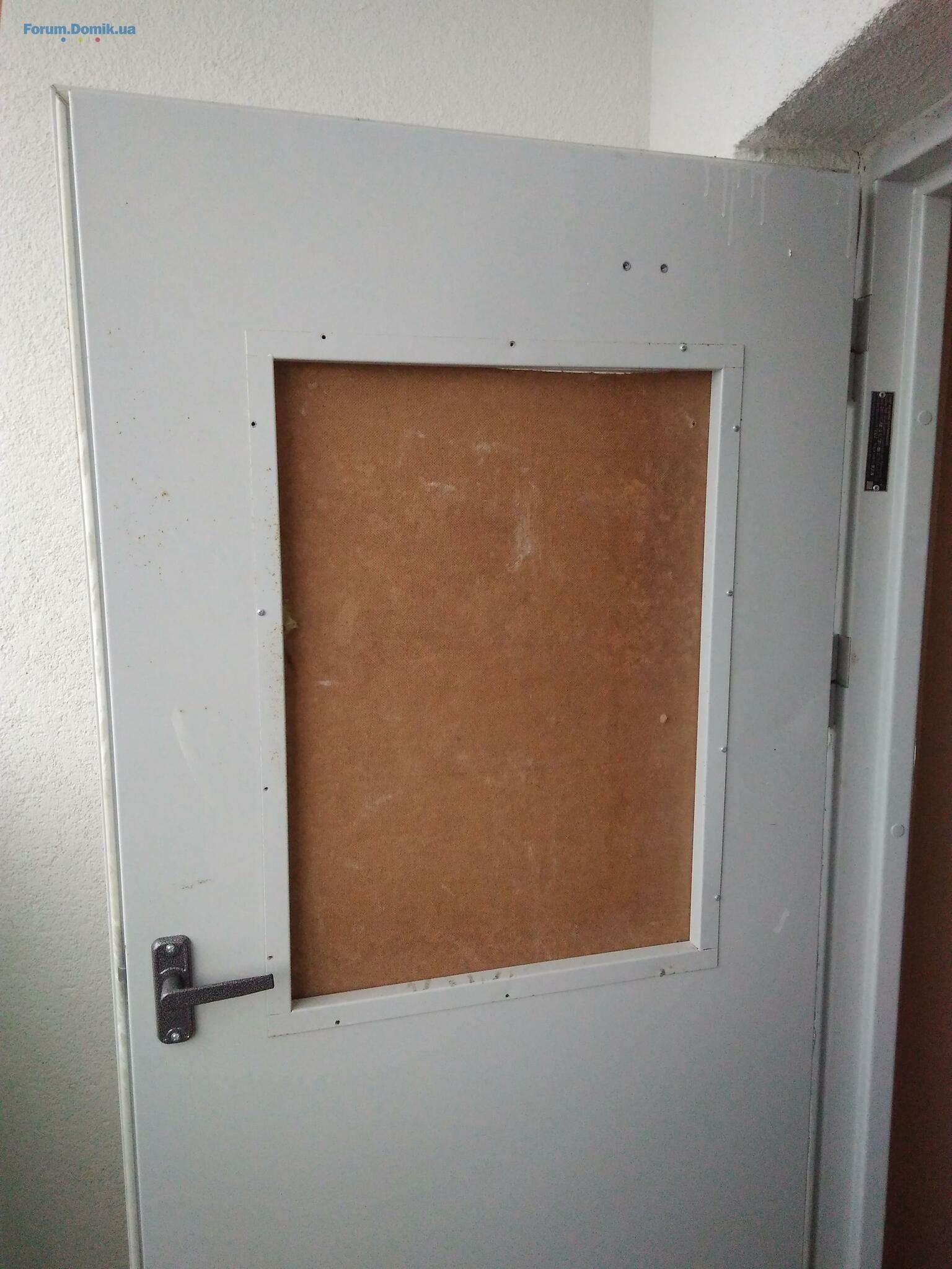

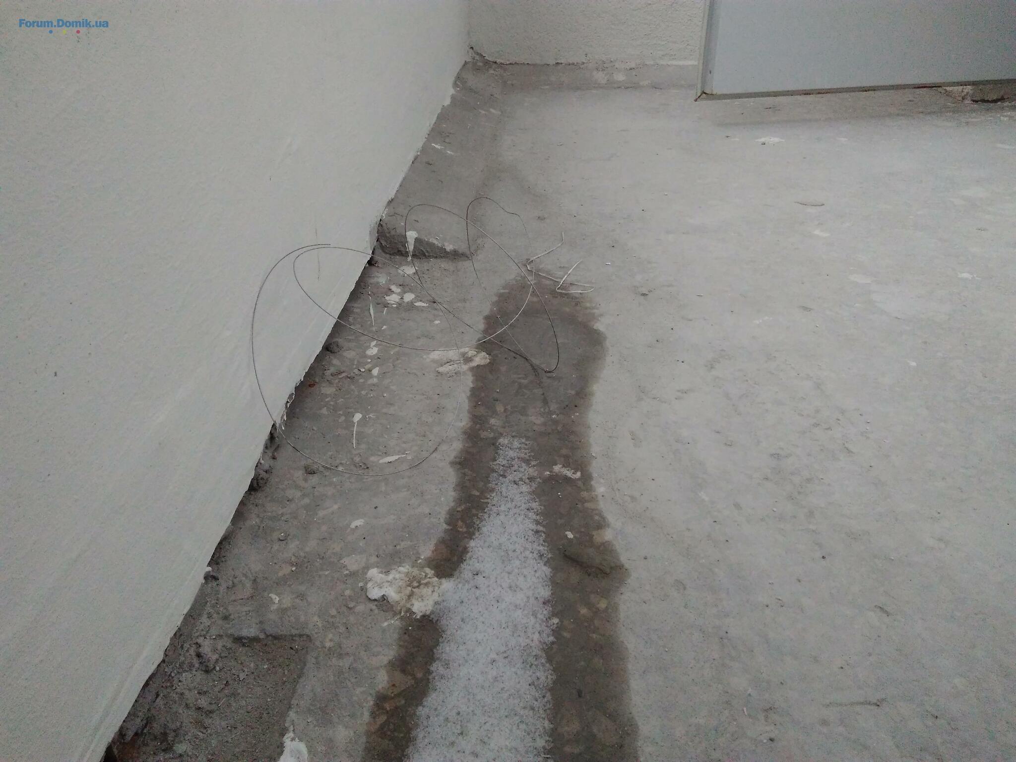

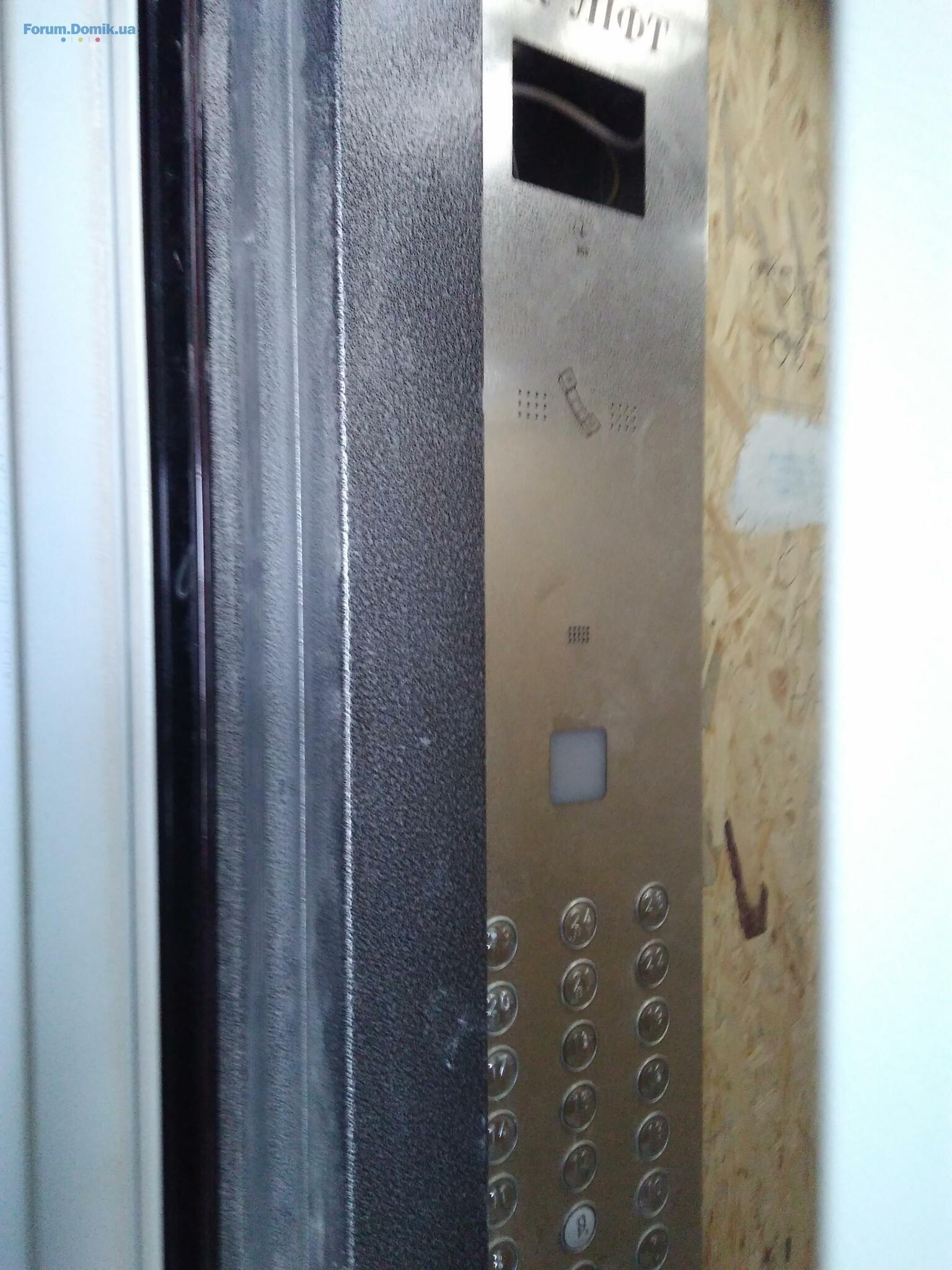

по мотивам просмотра. все как у всех.
Из особенного:
просил не делать ничего от слова "Совсем", и тут Аркада отличилась, за что пламенный привет и "спасибо". замазали стены финишем и поКлали плитку. Попросил просто ничего не делать и тут облажались. Ну, то такЭ.
1. стены терпимо
2. пол - 2,9 см перепада на 70м2
3. окна нормально установелены
4. радиаторы - нормально
5. лоджия МОП нормально, потеков в квартире не обнаружено
6. холодная стена со стороны МОПа утеплена
из недостатков:

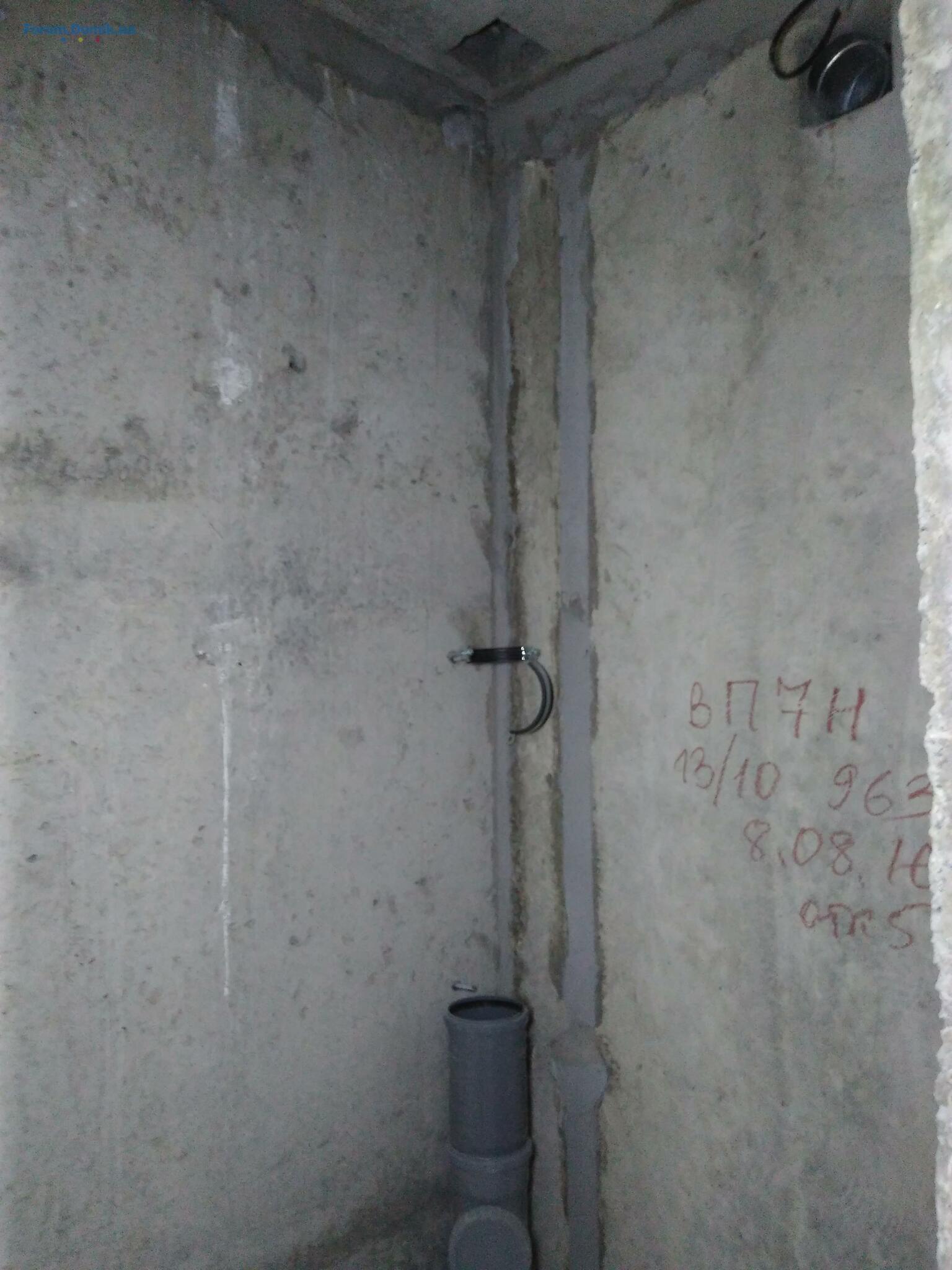

1. разводка труб - демонтировать. Фановая труба ГДЕ ?!?! где фановая труба ?
2. плитка - демонтировать
3. только "финиш" на стенах, который показал что углы уже пошли трещинами.
4. "Армстронг" в общем коридоре кривой и битый
5. разбито стекло двери МОП
6. побелка в коридорах МОП, КАК ?!
7. коридор ведущий к эв. лестнице без какого либо напольного покрытия, голый бетон с крошкой

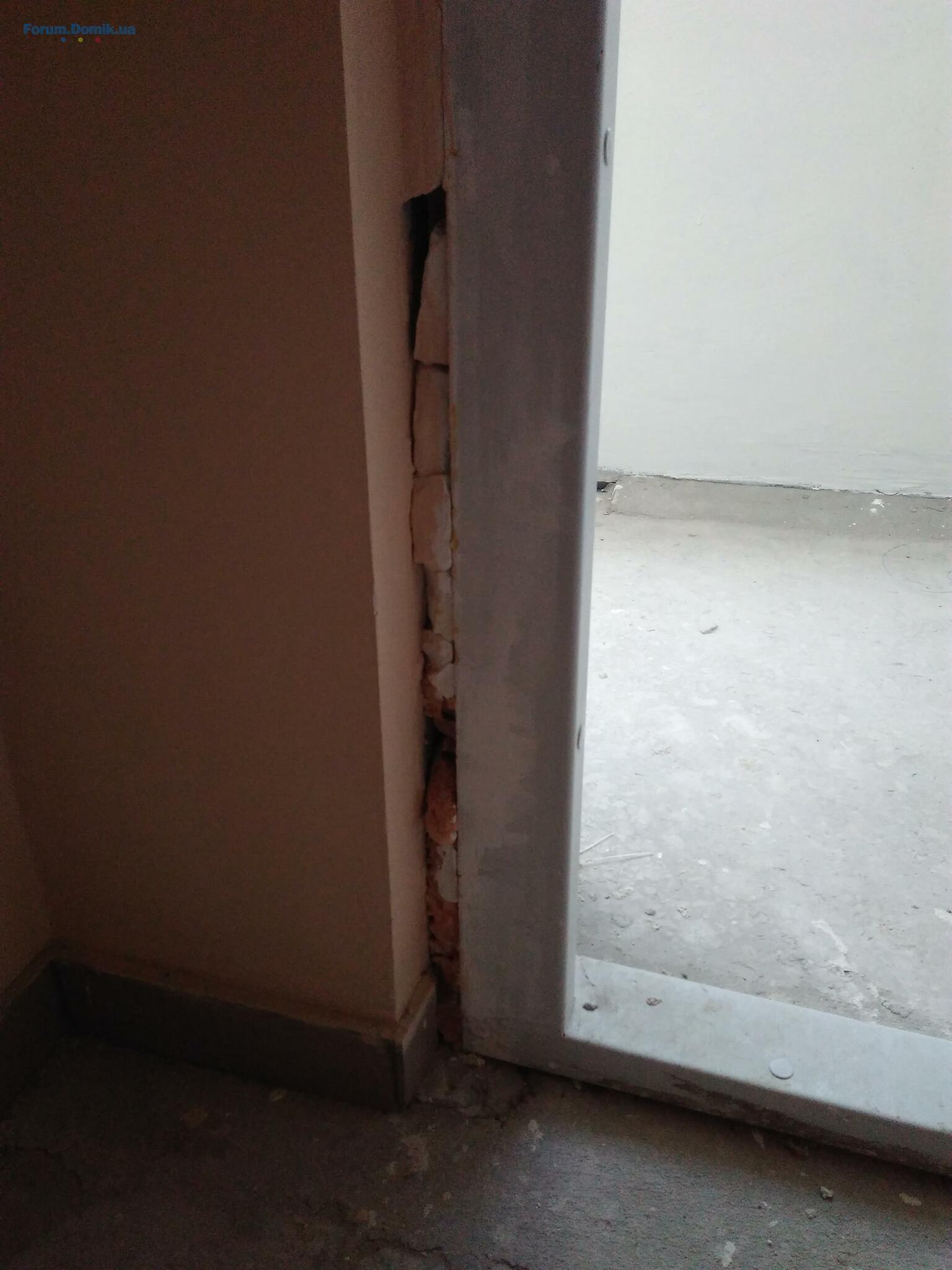

8. двери МОП не закрываются.

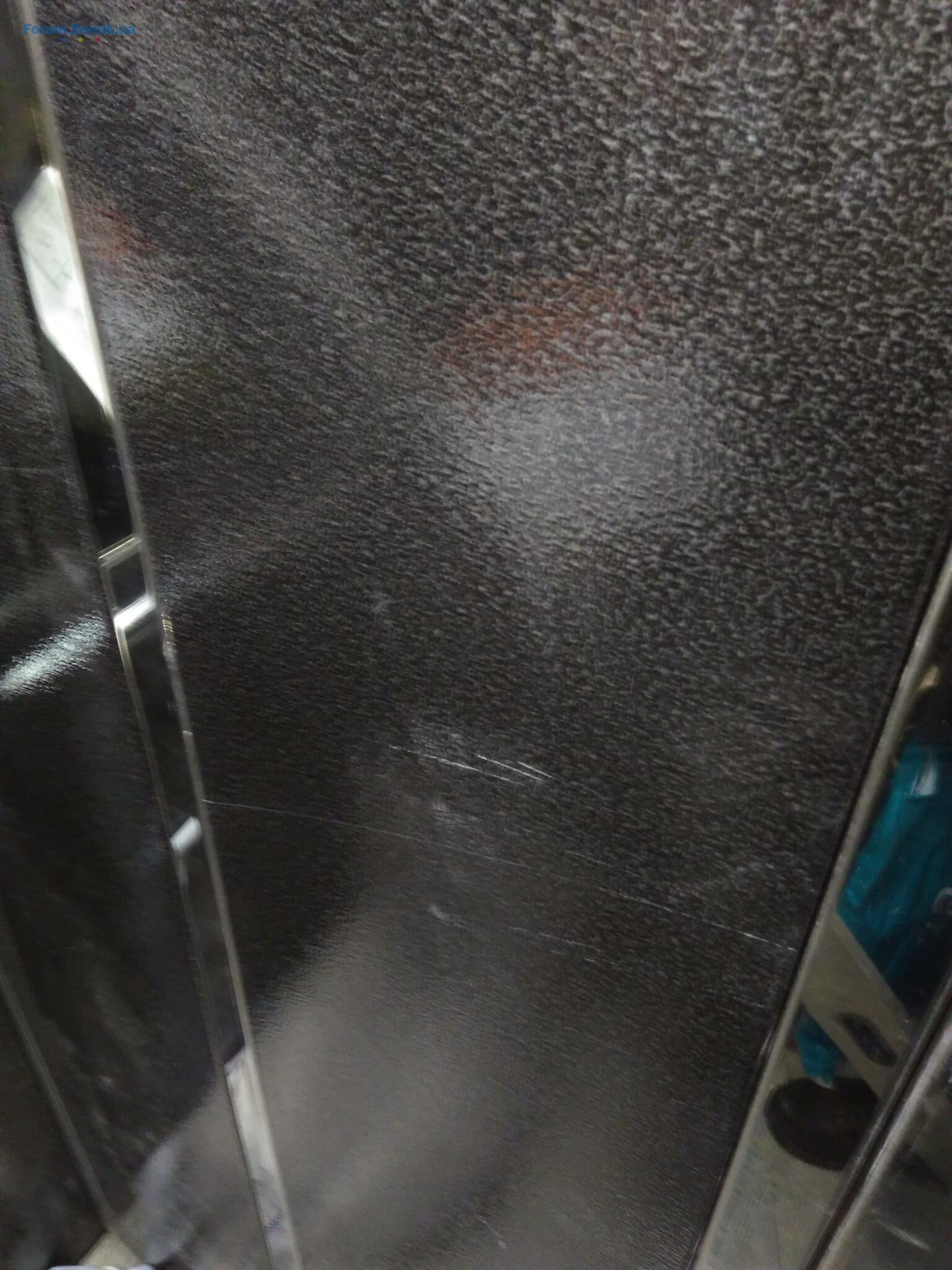

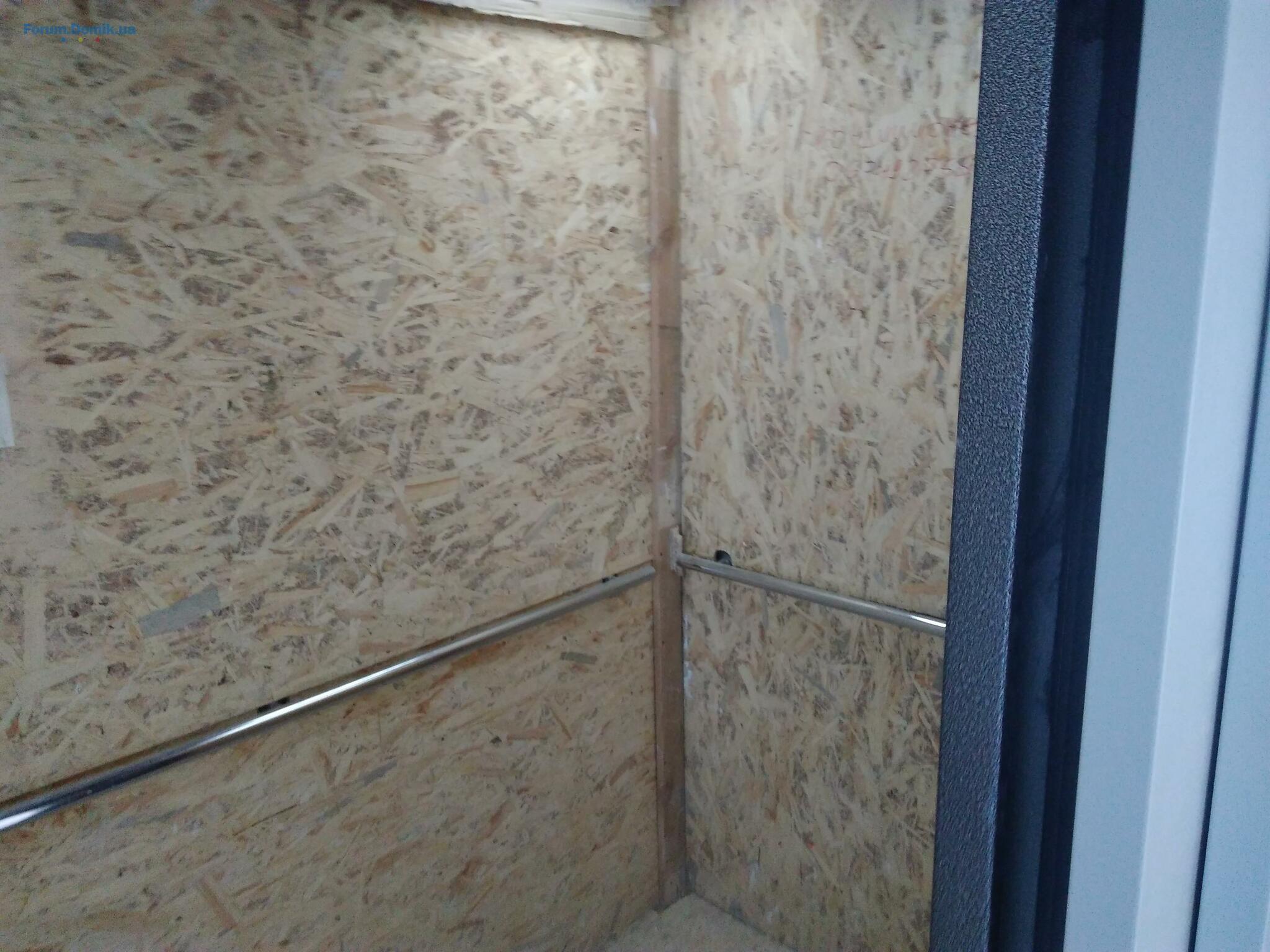

9. лифт. по панелям очень большой люфт, уже поцарапан.
10. комната консьержа требует ремонта после пребывания там бравых борзых "охранников"

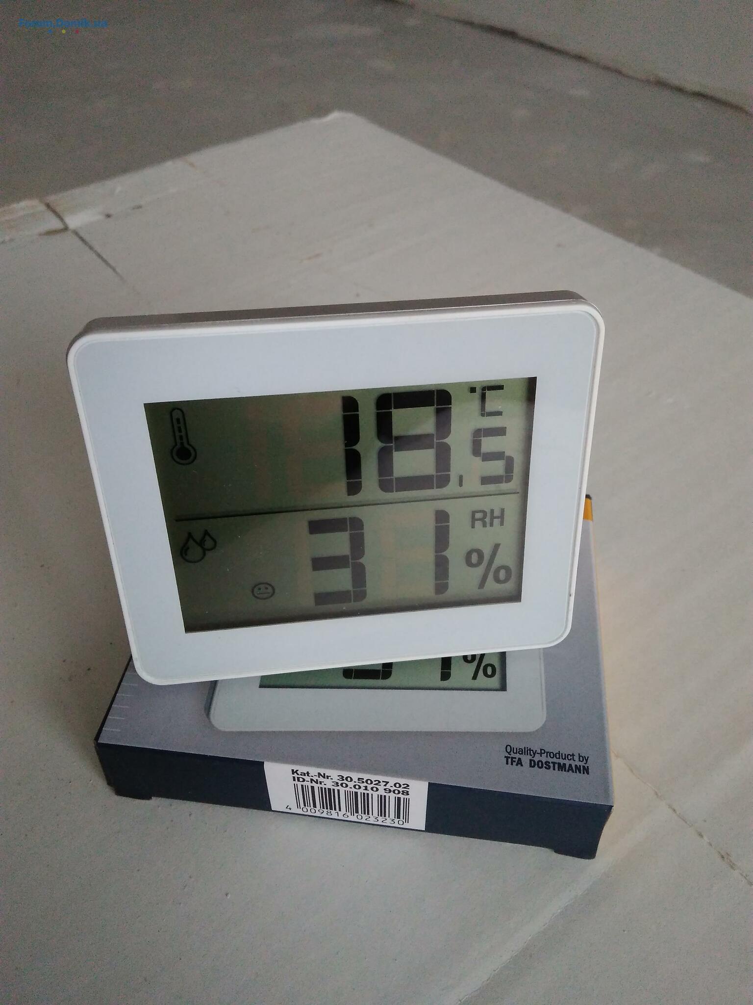

ЗЫ. отопление, как полагаю было на минимуме, на момент осмотра с +18,5 опустилось до +17,2. Влажность на порадовала - 31%.

фотографии прилагаются.

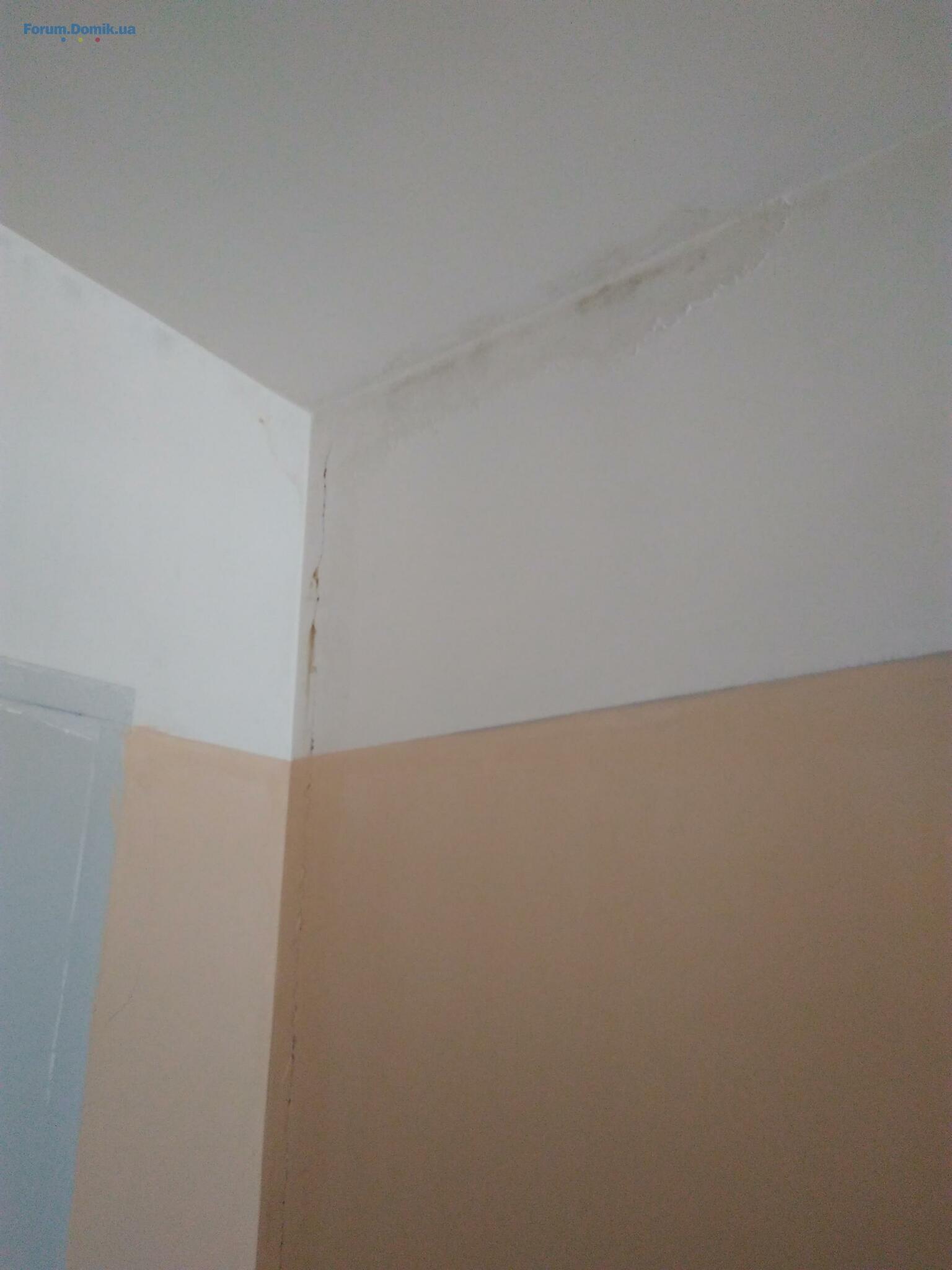

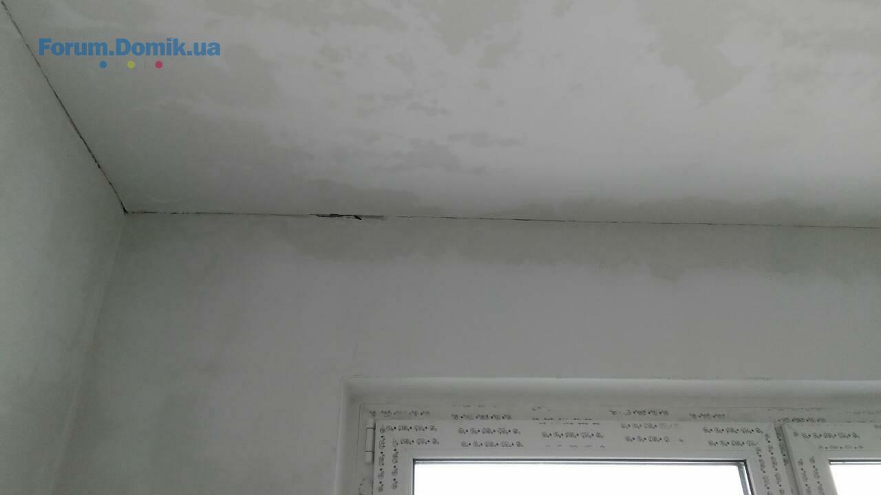

Вот спасибо Bron1Slav. А что на фото как бы сверху на стыке плит влажные пятна Затекает ?

Цитата "йожа":Вот спасибо Bron1Slav. А что на фото как бы сверху на стыке плит влажные пятна Затекает ?
И с общими коридорами дверьми, как их доводить будут и кто? ЖЭК?
да, затекало. крыша не была доделана, а отделка шла полным ходом.
