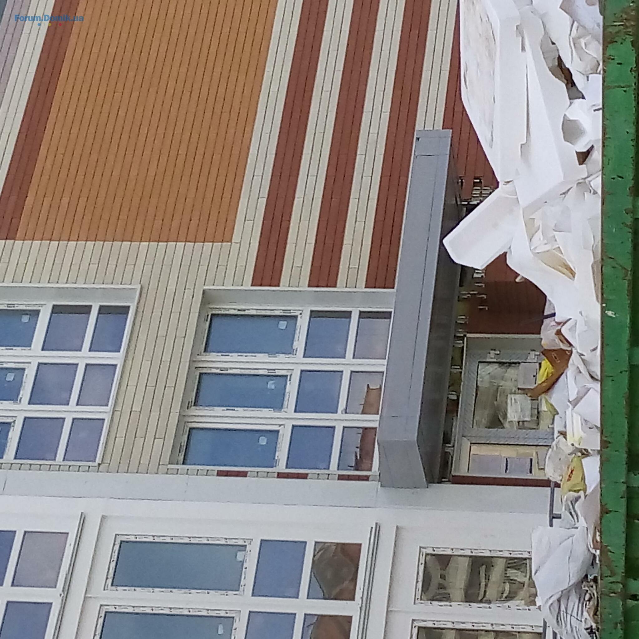

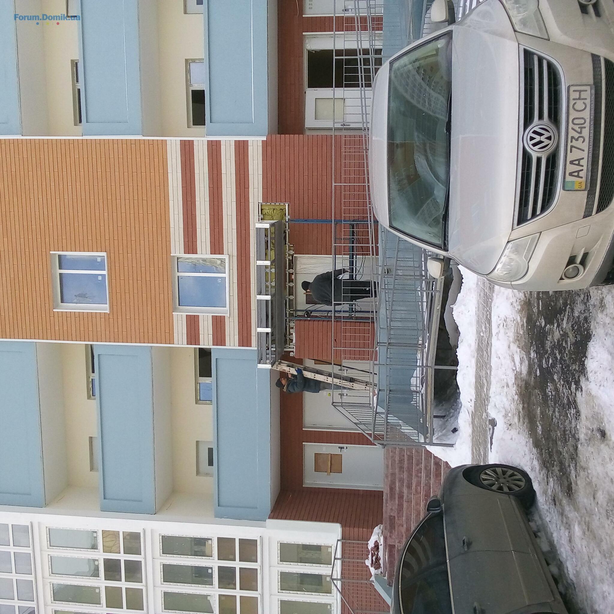

Наконец начали делать козырьки

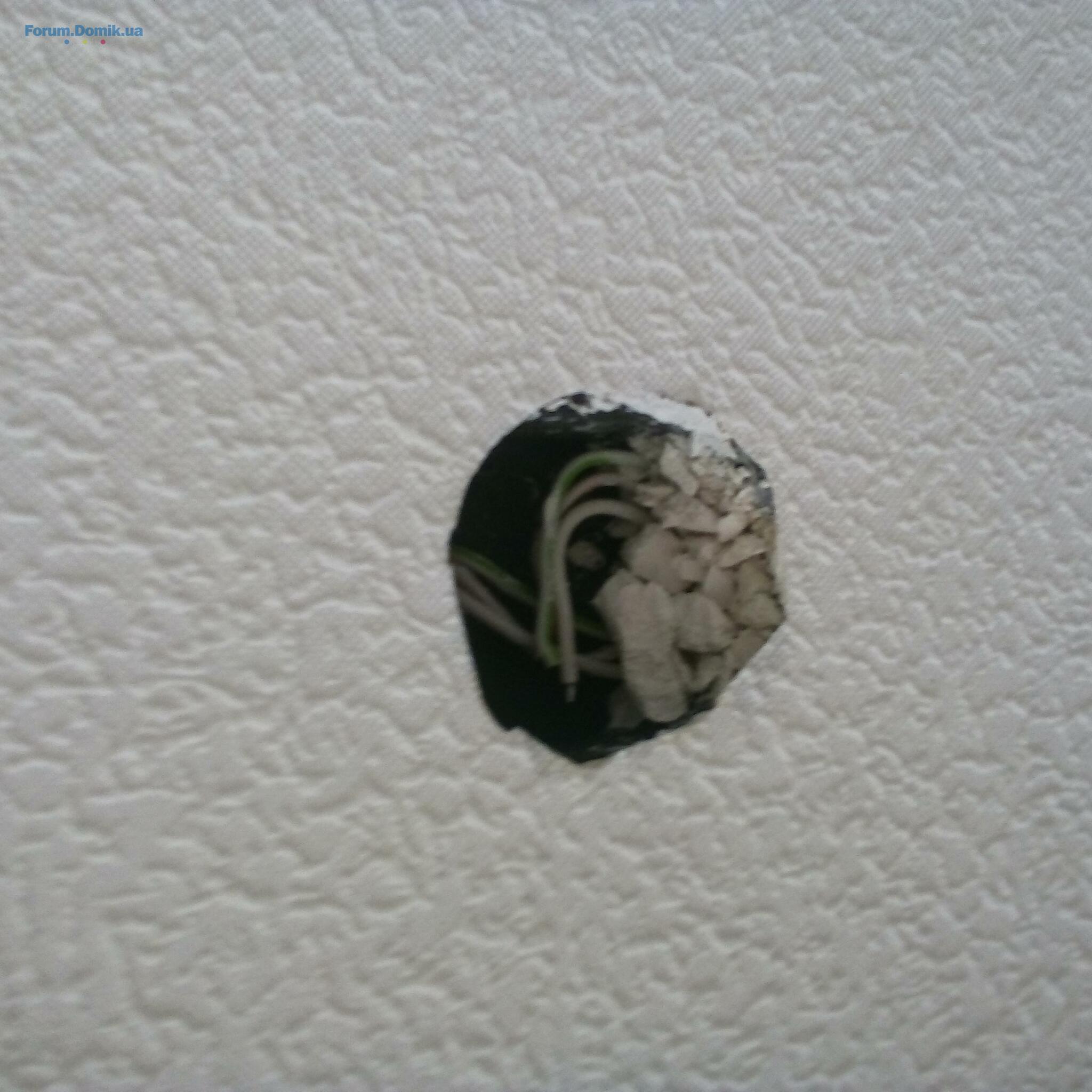

23 март 2018 10:35
это наши розетки

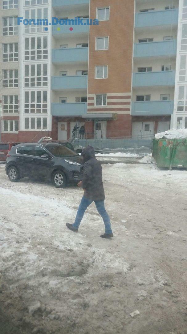

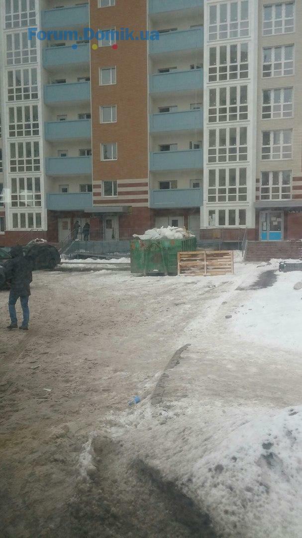

И от меня пару фоток

Вы бы лучше шлагбаум поставили. Дом еще не сдали, а машины уже стоят... Выше по фото.
