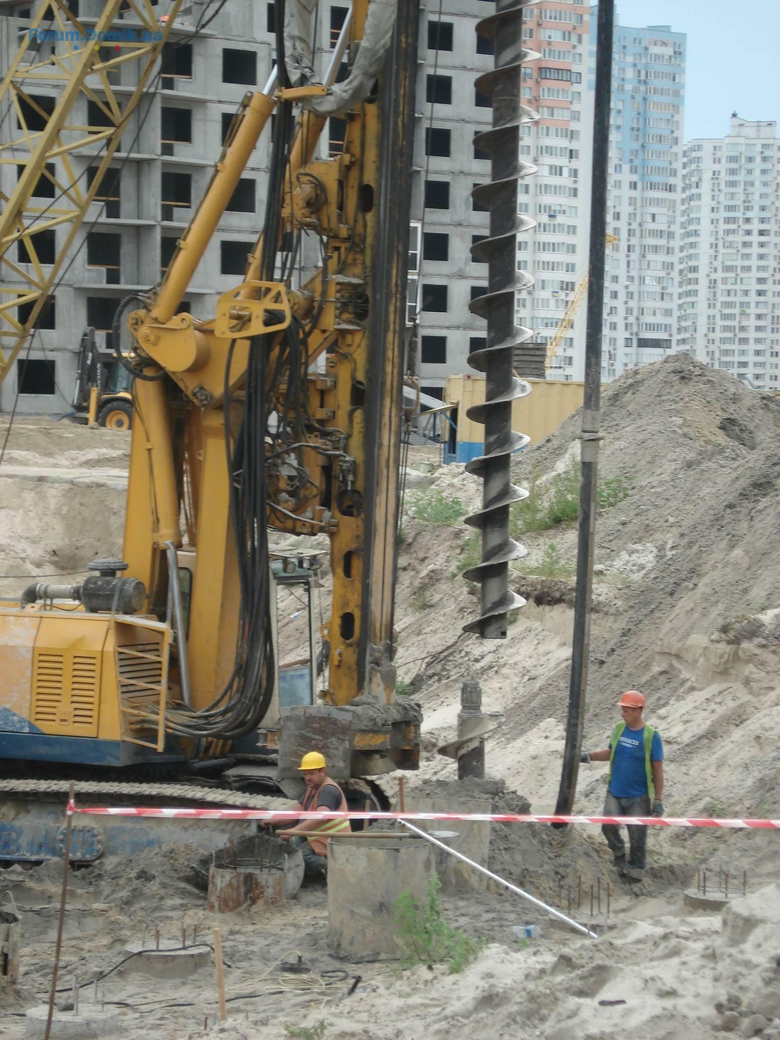

Сегодня решил посмотреть на площадку, по ходу при бурении используют два шнека погружая их последовательно. Строители подтвердили их длину по 11 метров каждый. Не добуривают исходя из роста строителя, стоявшего возле погруженного шнека, где то метра полтора. Можно предположить, что длина свай примерно 20-21 метр. На Черемоше, по славам строителей, установка имеет длину шнека 22 метра и с подсоединением и отсоединением шнека они не заморачиваются. Кто сомневается, можете приехать и сами увидеть весь процесс, строители довольно общительны, корректны и с без проблем отвечают на Ваши вопросы.
Так что охранникам можно смело верить.
Поскольку длина свай стала известна рассуждения (предположения, непонятные расчеты, гадания) можно закончить. Будем надеяться, что очередного всплеска эмоций и обид от ошибочных предположений не будет, в конце концов, все мы на них учимся. Всем спасибо за участие.
С Ув.
С Ув.

При мне строители, с помощю "вибропогружателя" погрузили каркас на мой взгляд без особого труда. Правда сранивая длину шнека (11м) и длину каркаса (предполагаемая 9м), длина последнего мне такой не показалась.

Цитата "Igork31":Сегодня решил посмотреть на площадку, по ходу при бурении используют два шнека погружая их последовательно. Строители подтвердили их длину по 11 метров каждый. Не добуривают исходя из роста строителя, стоявшего возле погруженного шнека, где то метра полтора. Можно предположить, что длина свай примерно 20-21 метр. На Черемоше, по славам строителей, установка имеет длину шнека 22 метра и с подсоединением и отсоединением шнека они не заморачиваются. Кто сомневается, можете приехать и сами увидеть весь процесс, строители довольно общительны, корректны и с без проблем отвечают на Ваши вопросы.
С Ув.
Если бы сквозь шнек не закачивали под давлением бетон это было бы еще туда сюда, а так я представляю себе этот гемор "рвать гланды через жопу". Почему не используют бурилку с большей стрелой? Я не сметчик, но так как они бурят однозначно дороже чем на Черемоше.

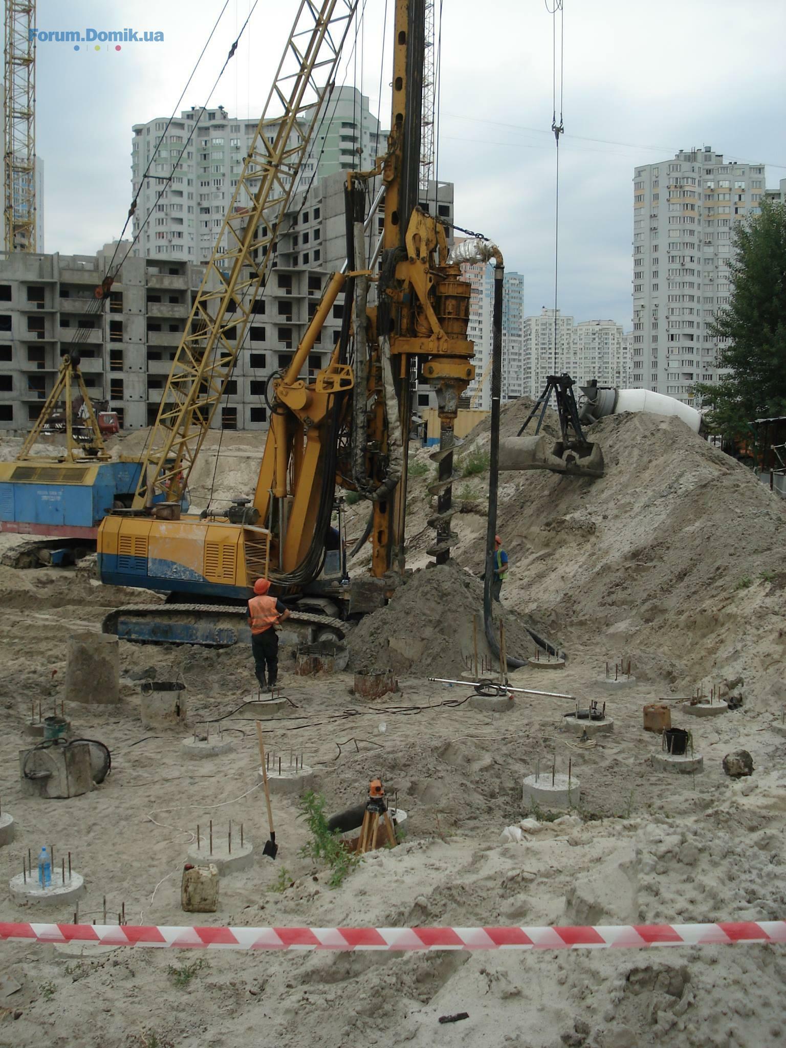

10 мин. назад. Работа кипит: миксера выгружают бетон, люди в яме подают, буровая сверлит, арматуру привезли ещё.

Был вчера на площадке, общался с прорабом, прораб только по сваям, потом будет другой. Сваи бурят двумя шнеками, прораб сказал наше ноу хаю, немцам не показывать
, вообще этот бауэр заточен под набивные, поэтому с инъекцией мудохаются. Длину подтвердили, 22 метра, диаметр 620, всего на дом 155 штук + сваи под кран, под кран котлован уже открыт. Бурят раза в 3 дольше чем в черемоше, составной шнек это что то с чем то
. Технология такая: Бурят нижним шнеком, отсоединяют его от коннектора, трактор переезжает к верхнему забуреному в сторонке, подсоединяют к конектору трактора, выбуривают, переезжают к скважине, соединяют верхний с нижним, добуривают, нагнетают через нижний, отсоединяют, отезжают в сторонку, забуривают верхний, отсоединяют от коннектора, переезжают к скважине, присоединяются к нижнему шнеку, нагнетают остаток. Потом, без нормального экскаватора, грейфером чистят выбуренных грунт над забетонированной сваей,(очень долго) и только потом снимая его, цепляют каркас, засовывают в скважину на сколько он туда влезает, а потом цепляют вибропогружатель к крану и уже им задавливают до проектной отметки каркас. При мне задавили, перед до мной, что не влезло срезали болгаркой. Тут ничего страшного не вижу, армирование наших свай конструктивное, и если где то будет не 9 метров а 6, дом не развалится. За день успевают 10-12 штук, с такими темпами работы на 3 рабочих недели. Потом бетонная подготовка и ростверк, ростверк вроде как 900мм толщиной, выпуски из сваи залазят в него на 250мм (шарнирно), сама свая на 100мм. Видео устройства сваи снял, ну очень долго бурят, свая где то полтора часа по времени, монтировать видео сам не умею, посему выкладывать все не вижу смысла.
Судя по всему все переигрывали по ходу, и сваи и технику и технологию этого дела, как то все по "дыбильному"(с) у них, не продумано, в котловане срачь, экскаватора нет, щебня или площадки выложенной плитами под буровую нет, е.ля с этими шнеками дурацкая, кран тягает этот грейфер, он возле голов людей летает, ни дай Бог кого зацепит, пипец короче. Не говоря уже что сваи какого то хрена в два раза длиннее сделали чем надо
, может в штуках сэкономили
, прораб сказал, что под соседний дом(не патриотика) лично бурил 12метровые.
Надо в церковь наверно сходить, что бы у них (у нас) все нормально строилось, качественно в срок и без жертв.
Надеемся на лучшее
. Технология такая: Бурят нижним шнеком, отсоединяют его от коннектора, трактор переезжает к верхнему забуреному в сторонке, подсоединяют к конектору трактора, выбуривают, переезжают к скважине, соединяют верхний с нижним, добуривают, нагнетают через нижний, отсоединяют, отезжают в сторонку, забуривают верхний, отсоединяют от коннектора, переезжают к скважине, присоединяются к нижнему шнеку, нагнетают остаток. Потом, без нормального экскаватора, грейфером чистят выбуренных грунт над забетонированной сваей,(очень долго) и только потом снимая его, цепляют каркас, засовывают в скважину на сколько он туда влезает, а потом цепляют вибропогружатель к крану и уже им задавливают до проектной отметки каркас. При мне задавили, перед до мной, что не влезло срезали болгаркой. Тут ничего страшного не вижу, армирование наших свай конструктивное, и если где то будет не 9 метров а 6, дом не развалится. За день успевают 10-12 штук, с такими темпами работы на 3 рабочих недели. Потом бетонная подготовка и ростверк, ростверк вроде как 900мм толщиной, выпуски из сваи залазят в него на 250мм (шарнирно), сама свая на 100мм. Видео устройства сваи снял, ну очень долго бурят, свая где то полтора часа по времени, монтировать видео сам не умею, посему выкладывать все не вижу смысла. Судя по всему все переигрывали по ходу, и сваи и технику и технологию этого дела, как то все по "дыбильному"(с) у них, не продумано, в котловане срачь, экскаватора нет, щебня или площадки выложенной плитами под буровую нет, е.ля с этими шнеками дурацкая, кран тягает этот грейфер, он возле голов людей летает, ни дай Бог кого зацепит, пипец короче. Не говоря уже что сваи какого то хрена в два раза длиннее сделали чем надо

Цитата "barracuda2015":Просмотрел ролик и возникло пару вопросов.
Где нормальный экскаватор ? Почему кран и экскаватор у них в одном лице, это конкретно замедляет работу.
Песочницу всю перепахали, как будут делать тепеть подбетонку ? Грейдер оплачивать ?
Бетон возят миксера ДБК-3, это мы там бетон покупаем?
Армокаркас вдавливают вибратором, както туго он идет.
Ув. форумчане-строители, может кто прояснит ситуацию ?
P.S. Поле на Черемоше делают явно аккуратнее.
Чтобы не писать повторно, опубликовал свои подозрения написанные ранее и подтвержденные ТезкойИльи. Это точно " рвем гланды через жопу". Но беспокоит другое, сваи как-ниьудь забурим, но если весь дом будем строить с использованием собственных "ноу-хау" меня такое не устраивает. То они дюбеля не конвертом при монтаже утеплителя бьют, то сваи своим методом забуривают. Интересно , армирование согласно чертежей на какую глубину должно быть сделано, неужели этот размер имеет допуск +/- 3 метра согласно документации? Кто проводит технадзор ?
Короче, я в шоке. Такие вещи надо пресекать немедленно, пусть дольще но качественно, чем быстрее

Господа, т.е. у нас сваи состоят из двух частей!?? Сначала заливают половину глубины, и потом сверху вторую порцию?
Это же лажа. Это сввя состоящая из 2 разных половинок. Между собой особо никак не связанных. Наши сваи получаются не монолитными.

Цитата "Сила в правде":Господа, т.е. у нас сваи состоят из двух частей!?? Сначала заливают половину глубины, и потом сверху вторую порцию?
Свая целая, монолитная.
Бур состоит из двух частей. Бетон же заливают одновременно. Сразу же после заливки бетона в отверстие помещают армированную сетку. Было раньше видео, как заливают сваи.
Не вижу поводов для волнения. Единственным минусом, имхо, является скорость, которая была бы большей, если был бы один длинный бур.
Перерыв между бетонированием нижнего и верхнего участка сваи минут 15-20, для устройства холодного (рабочего) шва нужен перерыв более чем 2 часа. По этому в любом случае свая получается однородной. Вибропогружателем с каркасом она ещё и провибрирывается нормально, хоть и на половину длинны, так что к качеству свай из за этого вопросов быть не может. Есть вопросы к организации самого процесса устройства свайного поля, действительно "гланды через жопу", геморно и небезопасно. И дело тут не только в темпах строительства, время у нас есть, я больше за строителей переживаю, лично мне не хотелось бы жить в доме, при строительстве которого кого то бы...
