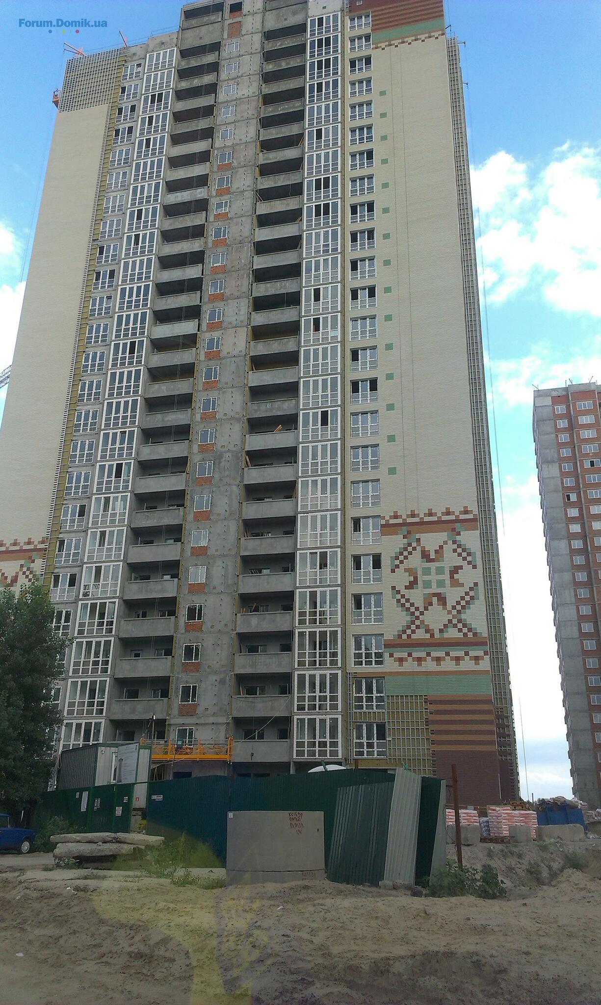

Ось коротка історія будівництва нашого будинку.
Фото не дуже, але на четвертому фото видно, що плита на балконі кухні трохи зрізана донизу, а от зверху, начебто в рівень. Ось там, скоріш за все, і затікає.

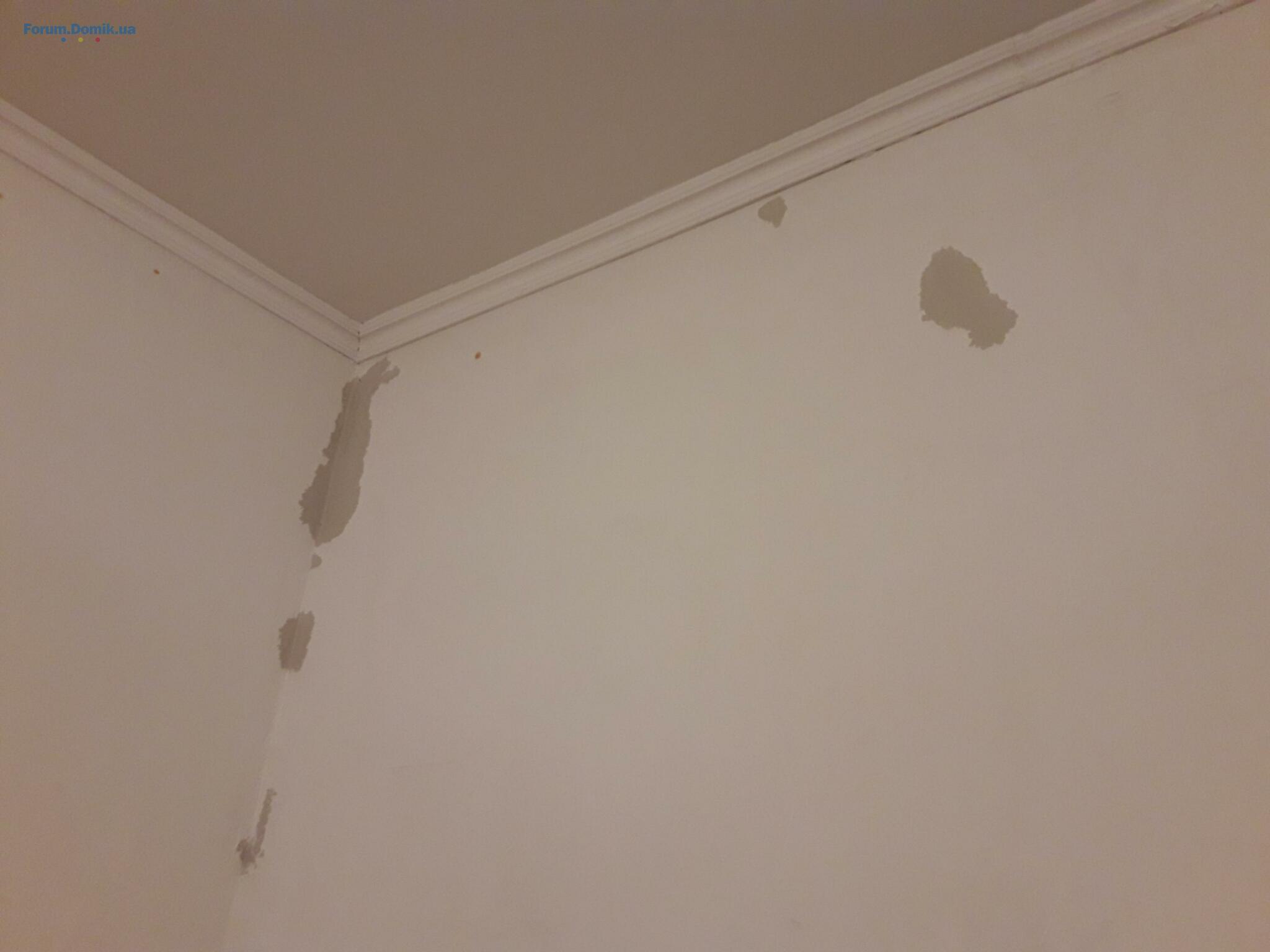

Проблема не только в плите на балконе. В кухне в метре от угла мокрое пятно на стене под потолком.

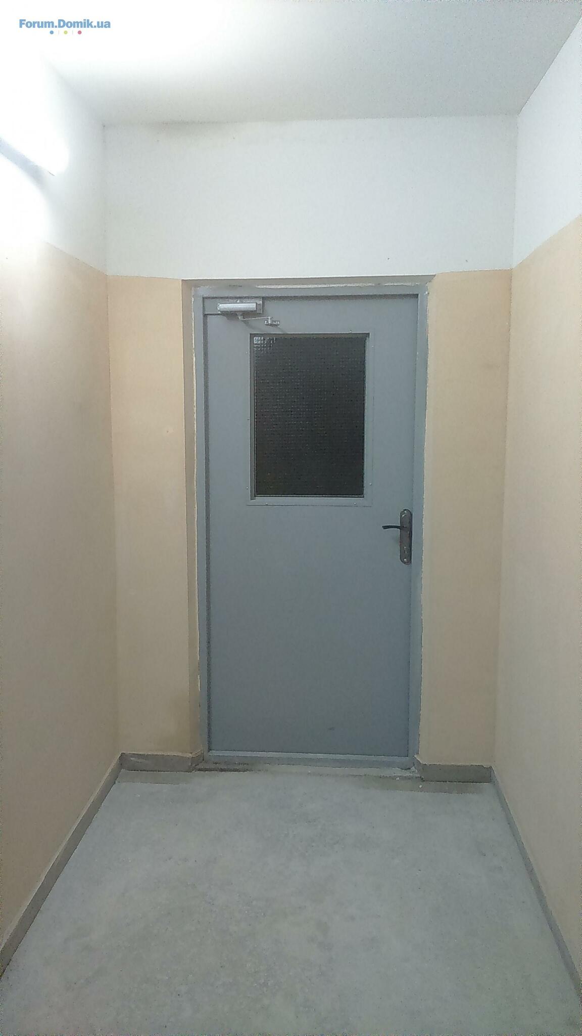

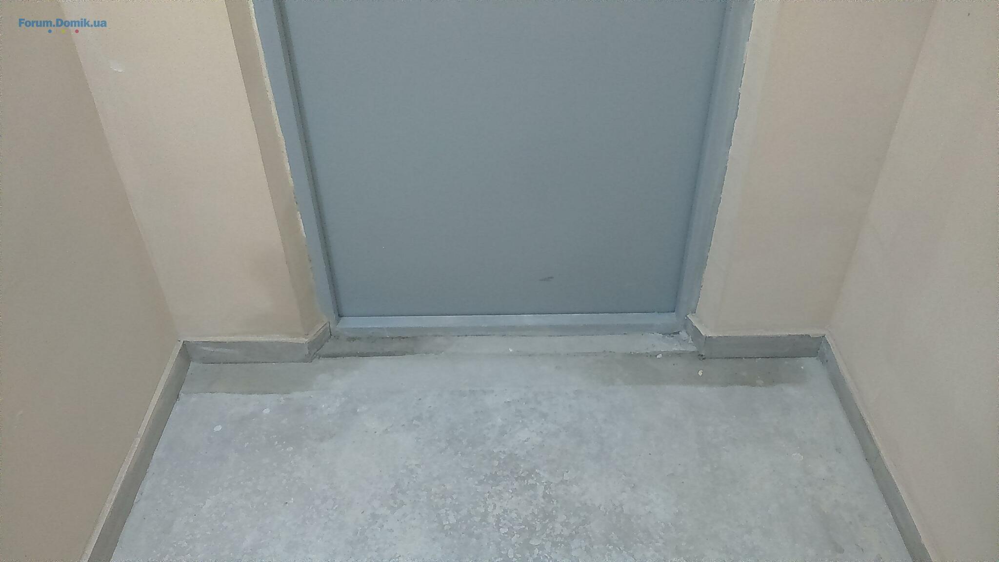

Цитата "igork_31":Проблема не только в плите на балконе. В кухне в метре от угла мокрое пятно на стене под потолком.
Волога в кухні, тому що попала через поріг дверей в під'їзд.

Подскажите кто и как решал проблему с пятнами ржавчины от арматуры на стенах и потолке. Слой штукатурки проблему не устранит. Выбивать по всей квартире, вырезать и снова штукатурить стоит нормально - 15 тыс. грн.

Цитата "igork_31":Подскажите кто и как решал проблему с пятнами ржавчины от арматуры на стенах и потолке. Слой штукатурки проблему не устранит. Выбивать по всей квартире, вырезать и снова штукатурить стоит нормально - 15 тыс. грн.
В прошлом перед поклейкой обоев след от ржавчины арматуры замазывал полоской белой масляной краски. Работало, след не проявлялся.
