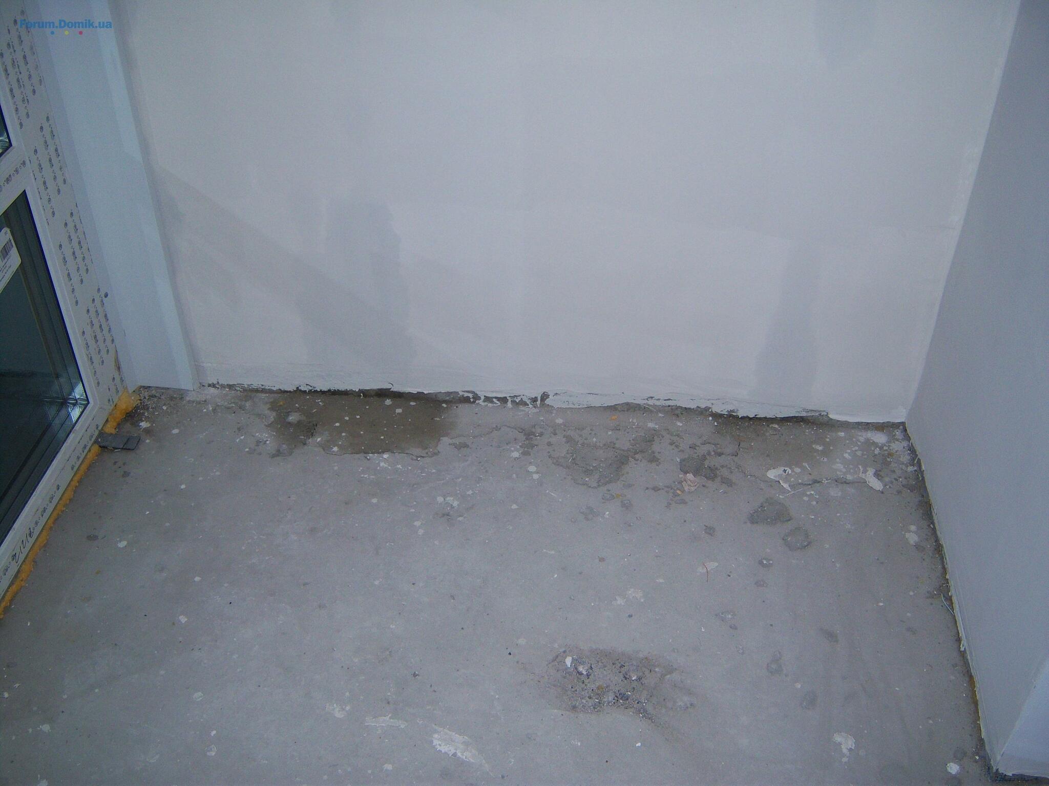

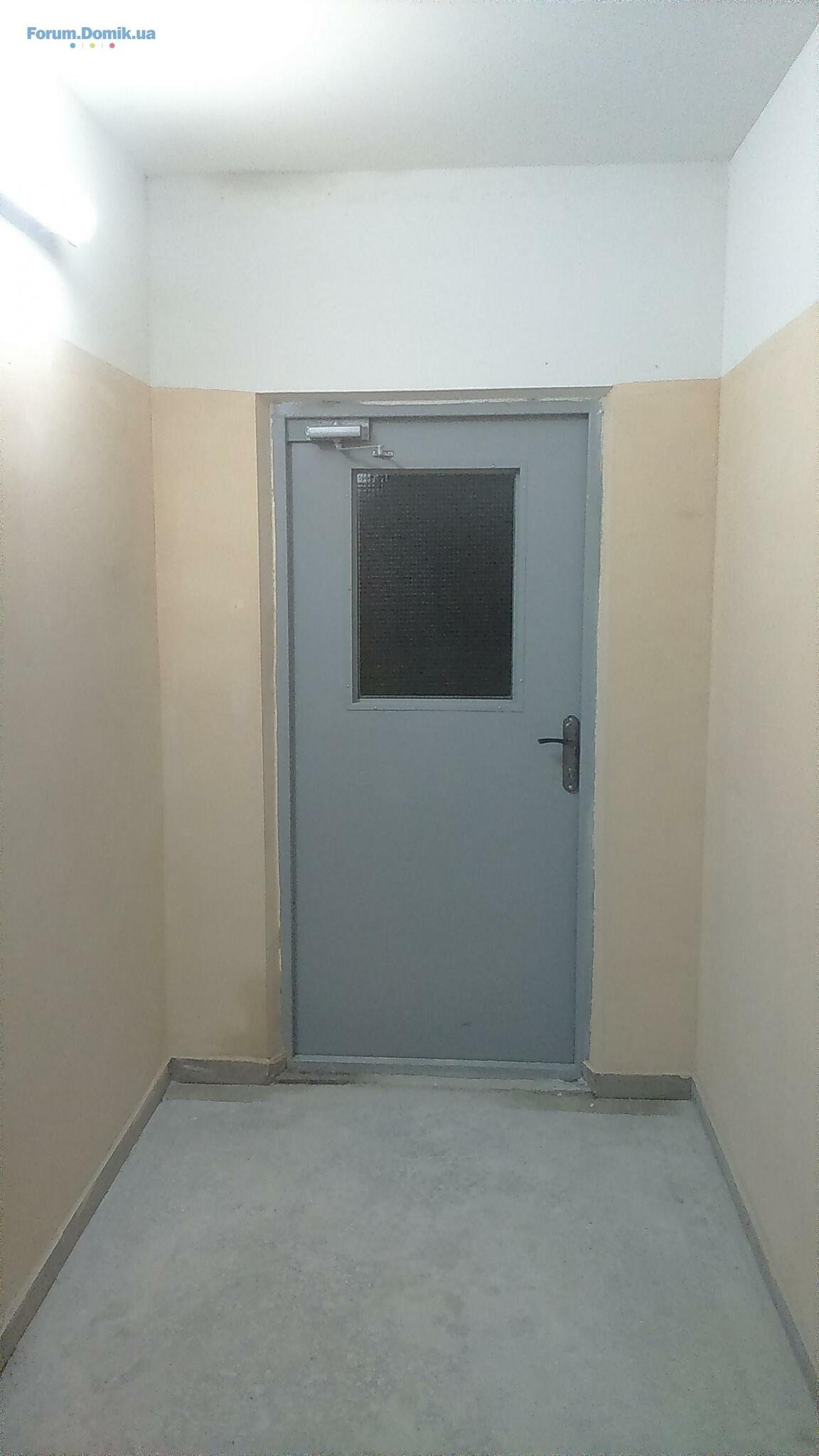

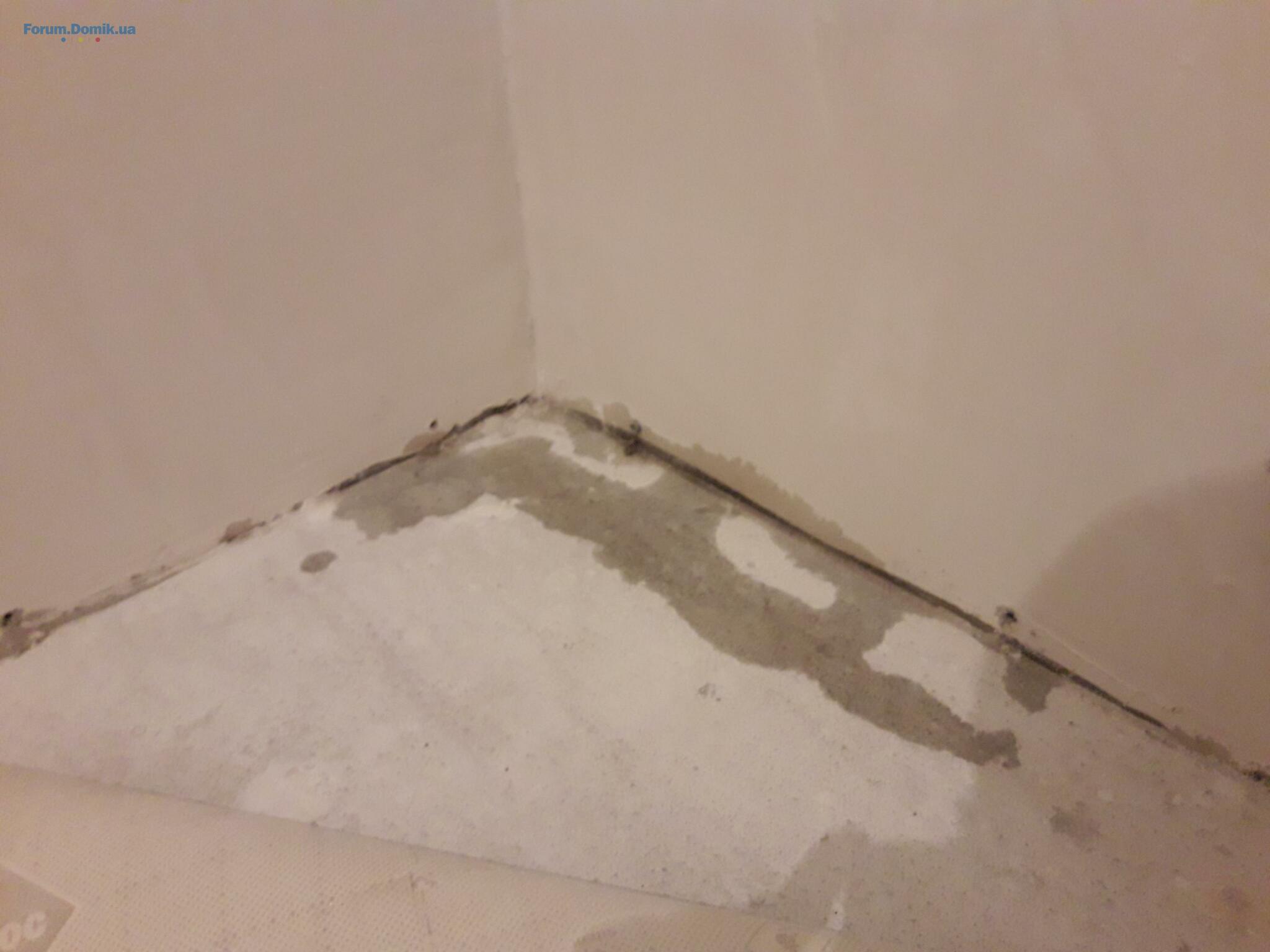

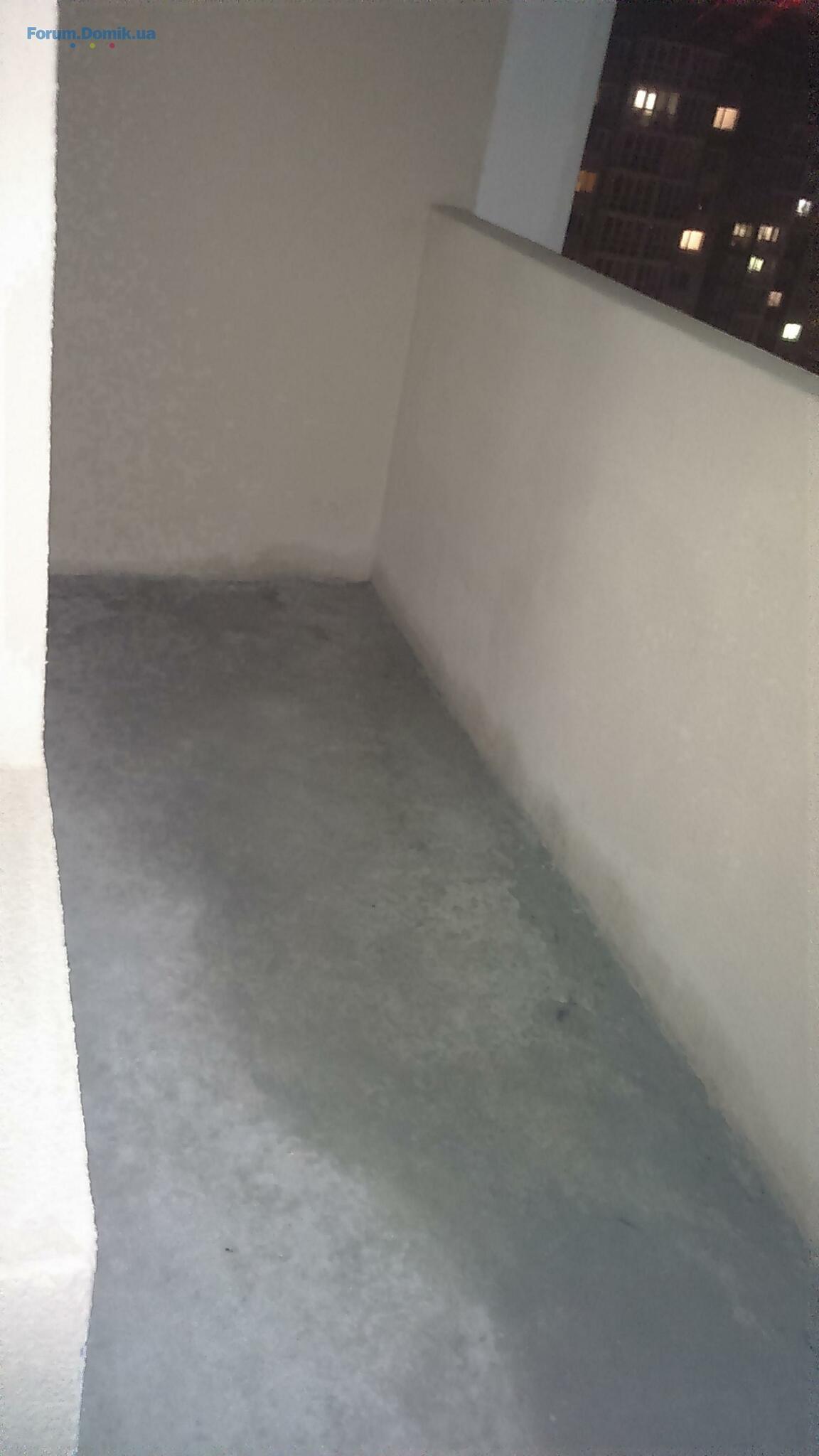

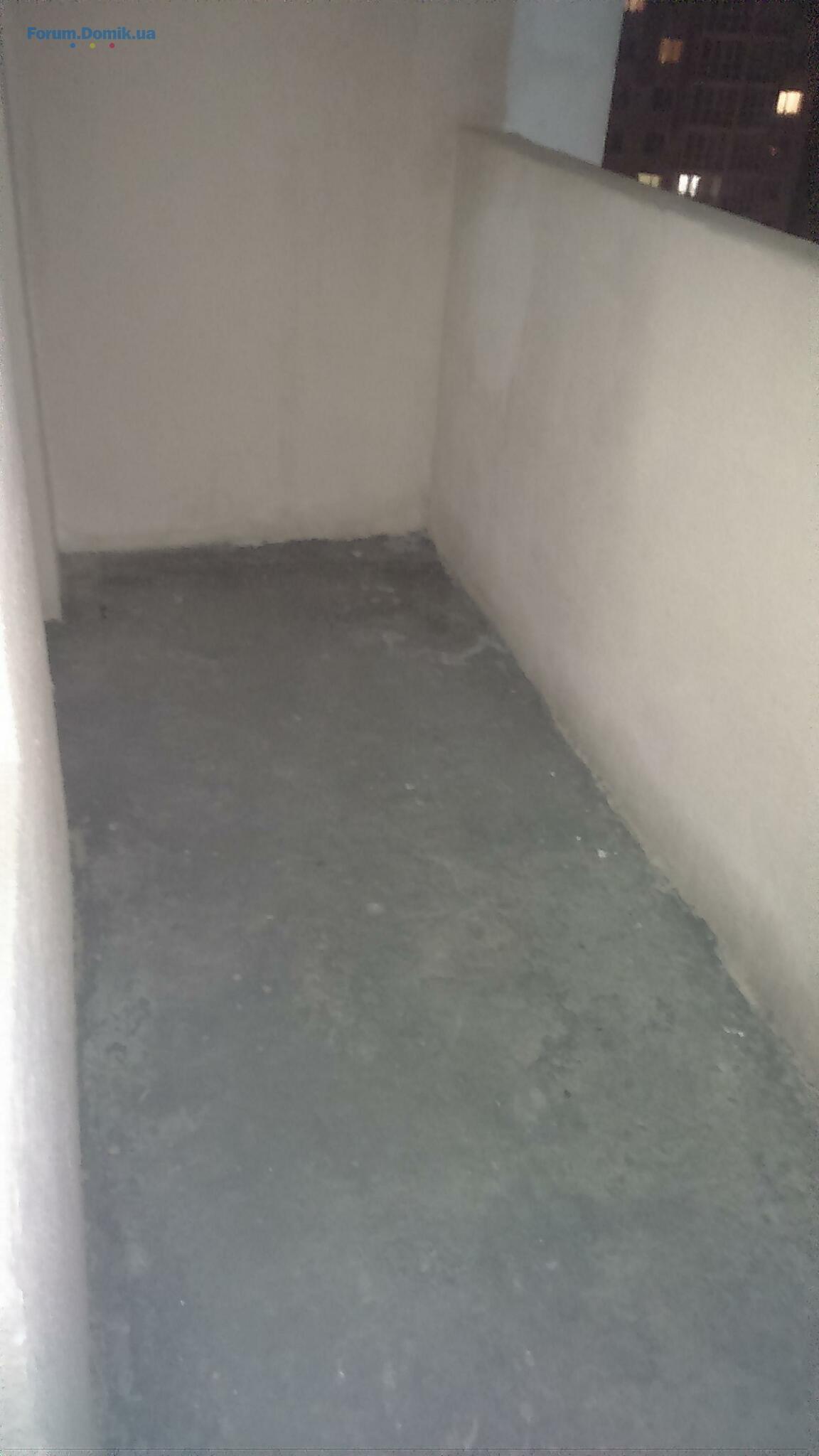

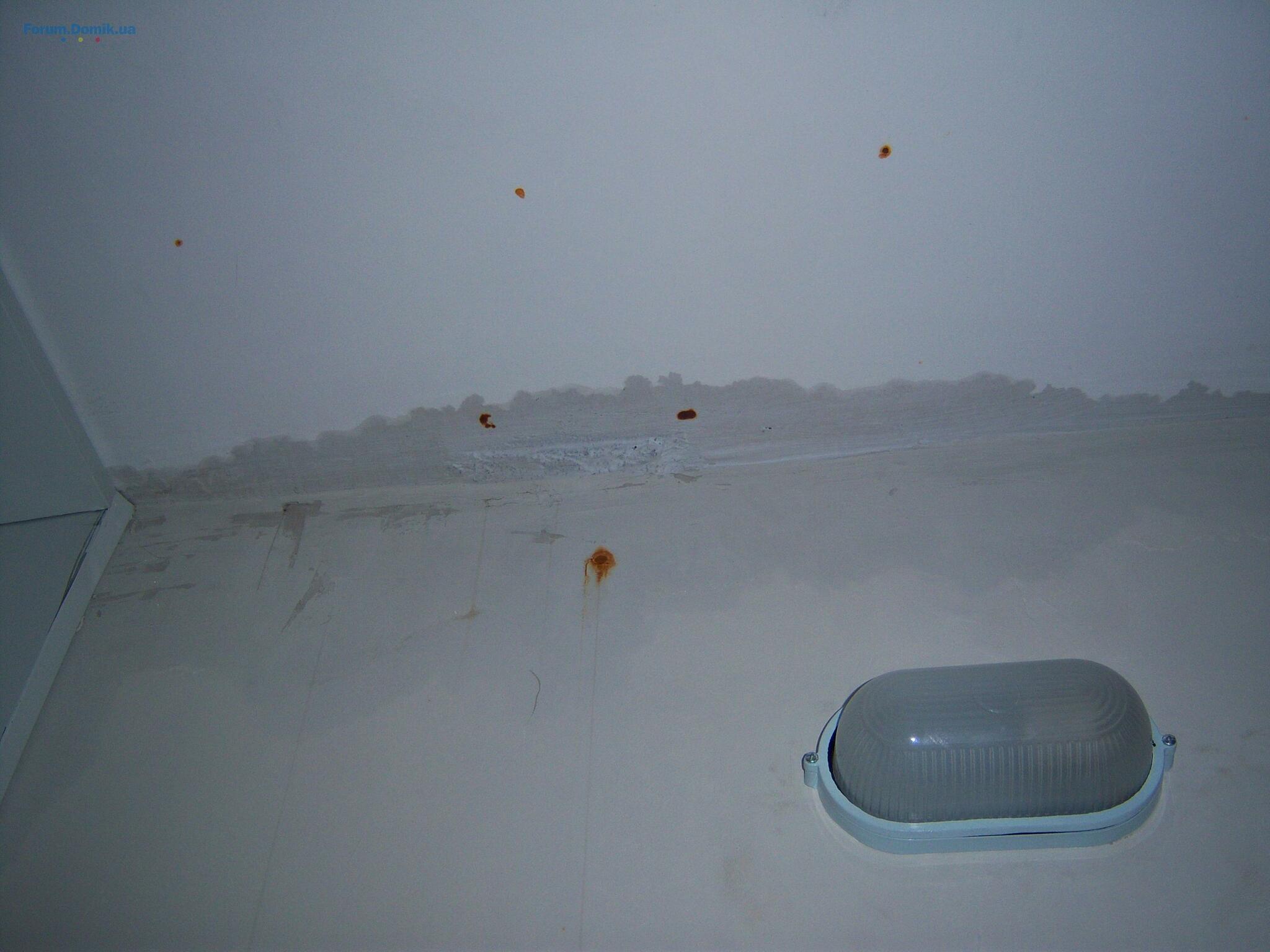

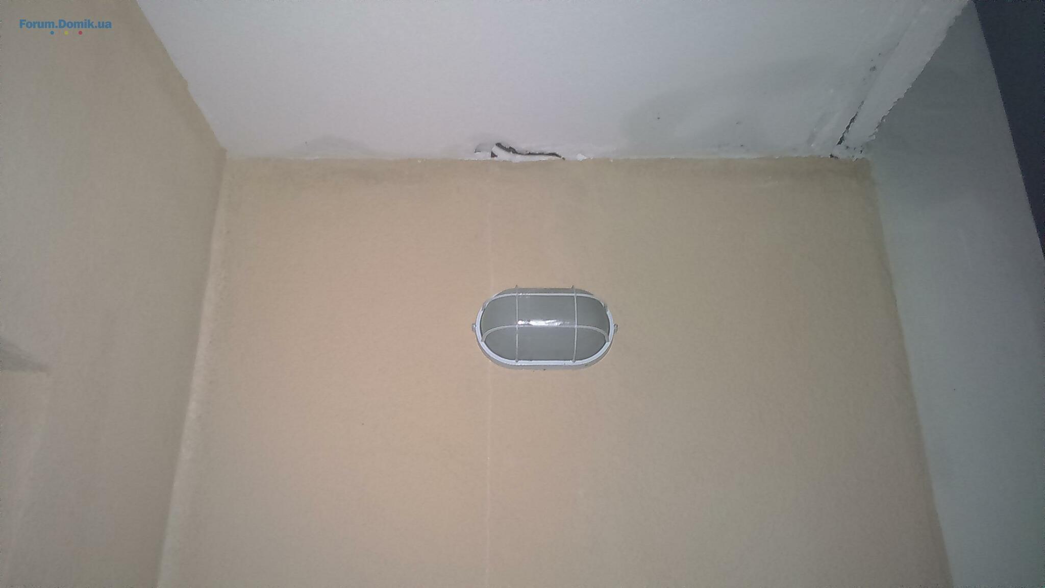

Опоздать со сдачей на пол года и все равно не доделать. Балкон и кухня трешки. В коридоре переход на лестницу над дверью тоже потеки, как и на полу.

Цитата "igork_31":Опоздать со сдачей на пол года и все равно не доделать. Балкон и кухня трешки. В коридоре переход на лестницу над дверью тоже потеки, как и на полу.
Такая ситуация во всем доме. Нужно что-то срочно делать пока дом весь не покрылся грибком.
Пишем все обращения в Аркаду.
Настоятельно рекоммендую не принимать квартиры пока не исправят эту недоделку.

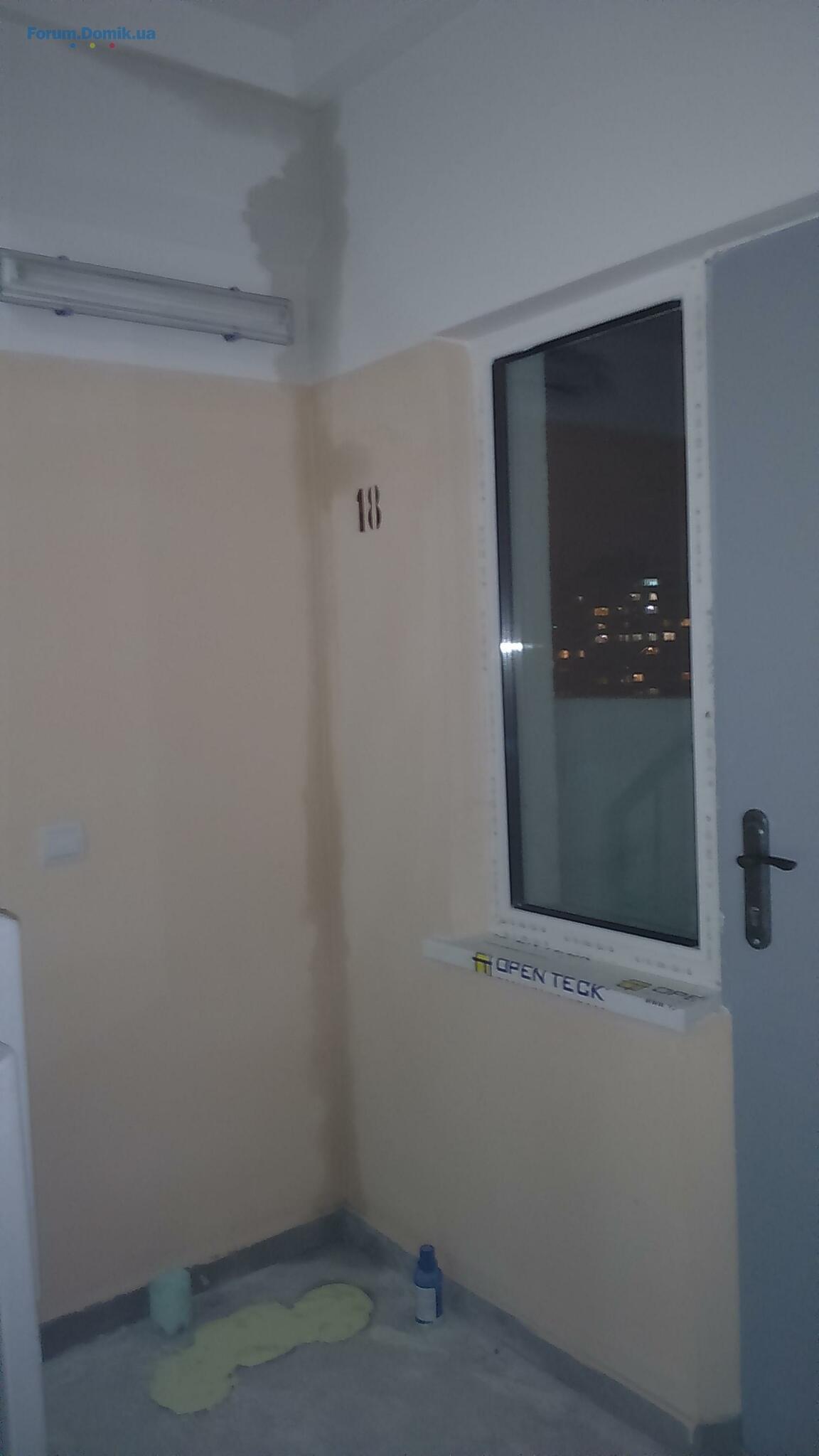

Это шо, во всех трёшках такое!? Капэць!?
igork_31
i
120
12 декабря 2016
25 дек 2017 10:34

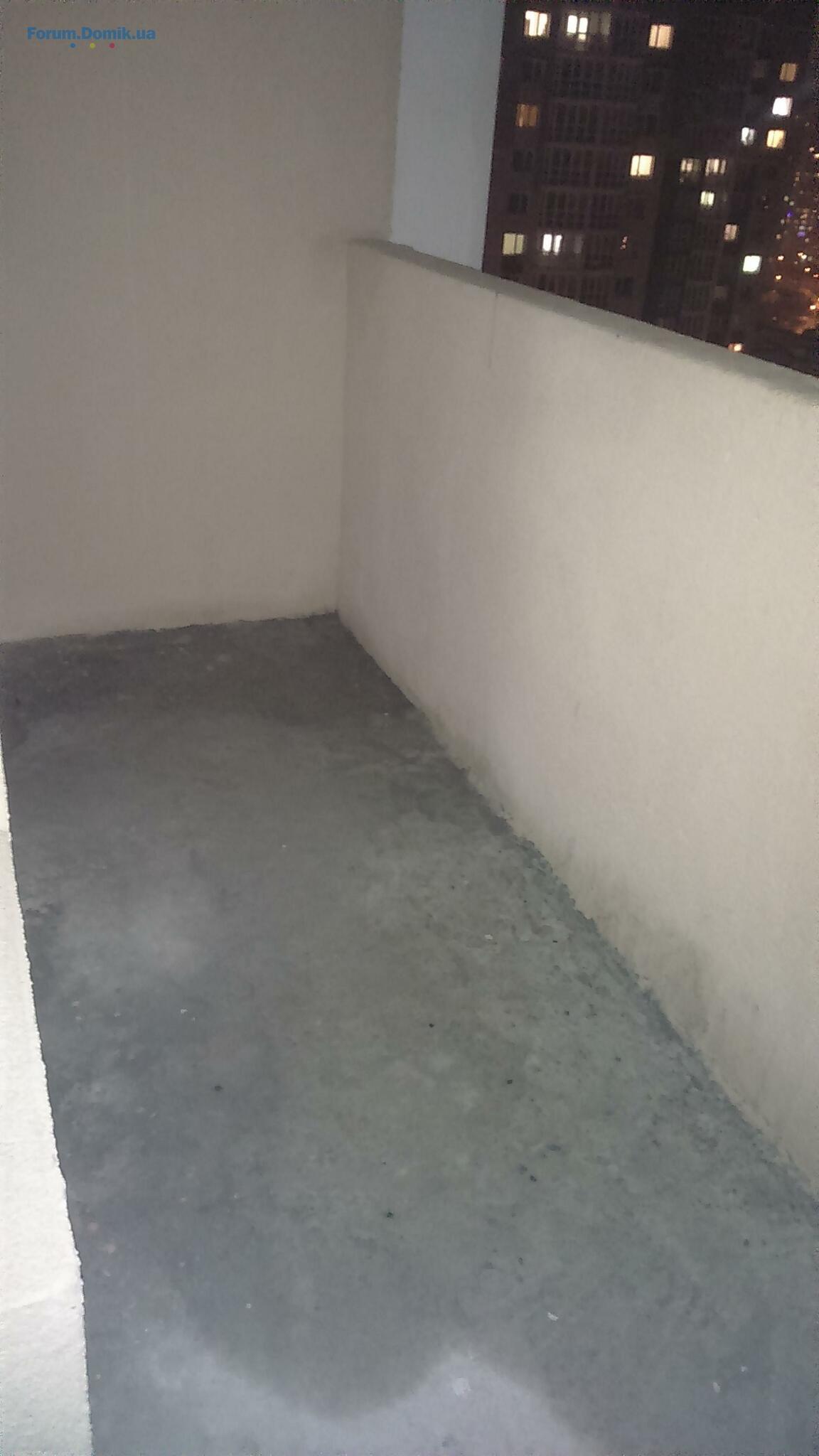

Скорее всего что да. Проблема в гидроизоляции балконов - переходов с этажа на пожарную лестницу. Вчера во время дождя там стояла лужа.

У "Igork_31" трешка с окнами на запад ("западная трешка"), подмочило стену (стеновую панель) между лоджией и лестничным балконом. У "Хороший сосед" также "западная трешка" но выше, на 24 этаже, намокание в том же месте - панель между лоджией и лестничным балконом. К сожалению, так видимо по всем "западным трешкам", вопрос только до какого этажа. Строители как всегда не виноваты. Зима, снег надуло, теперь тает.

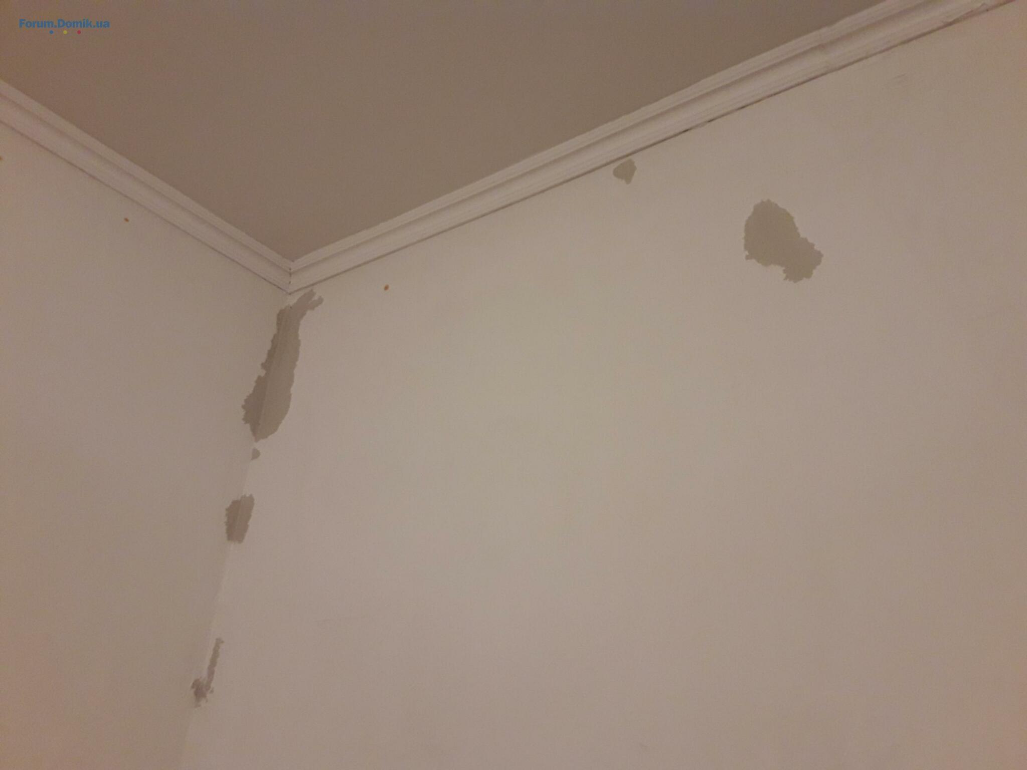

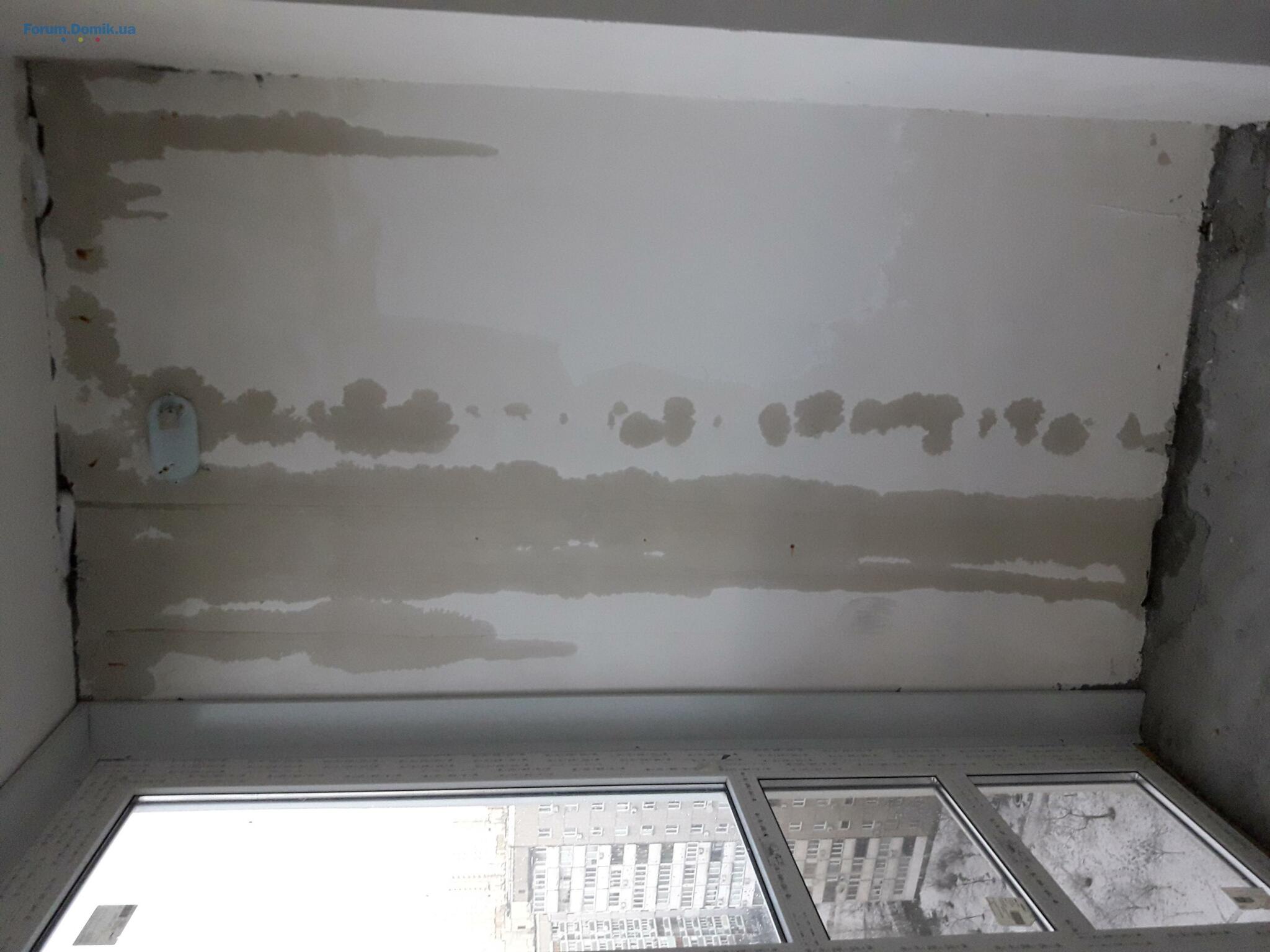

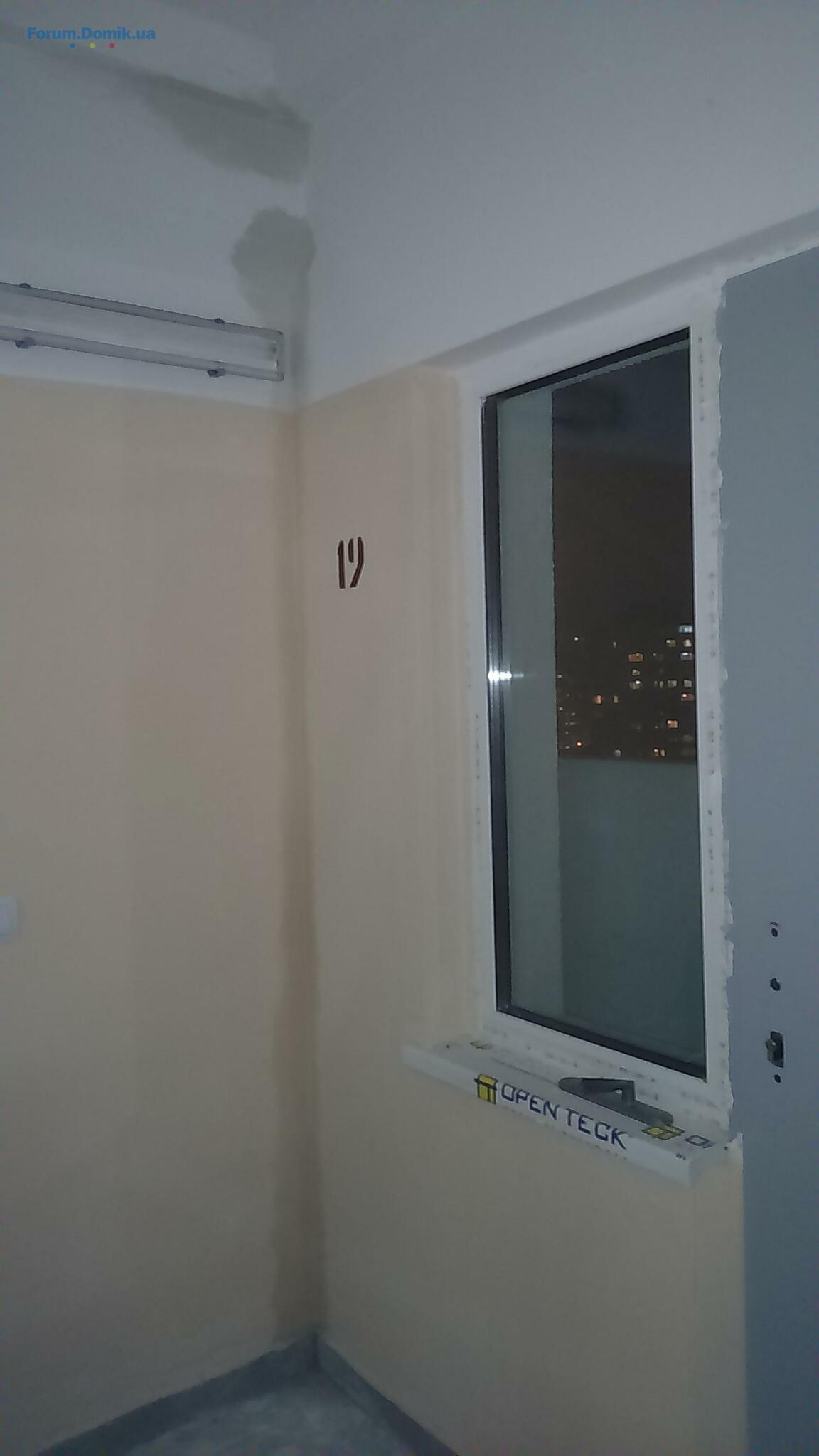

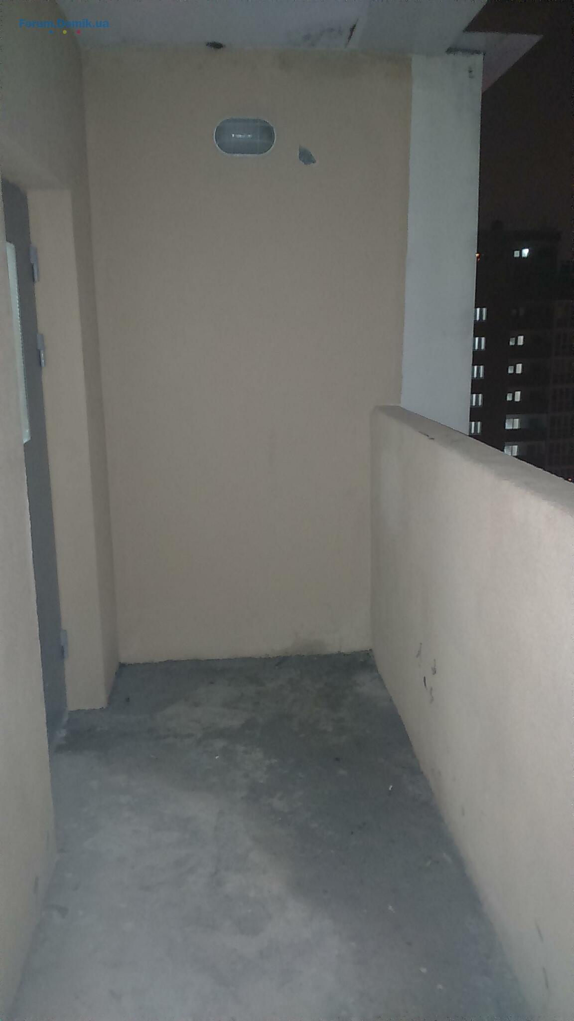

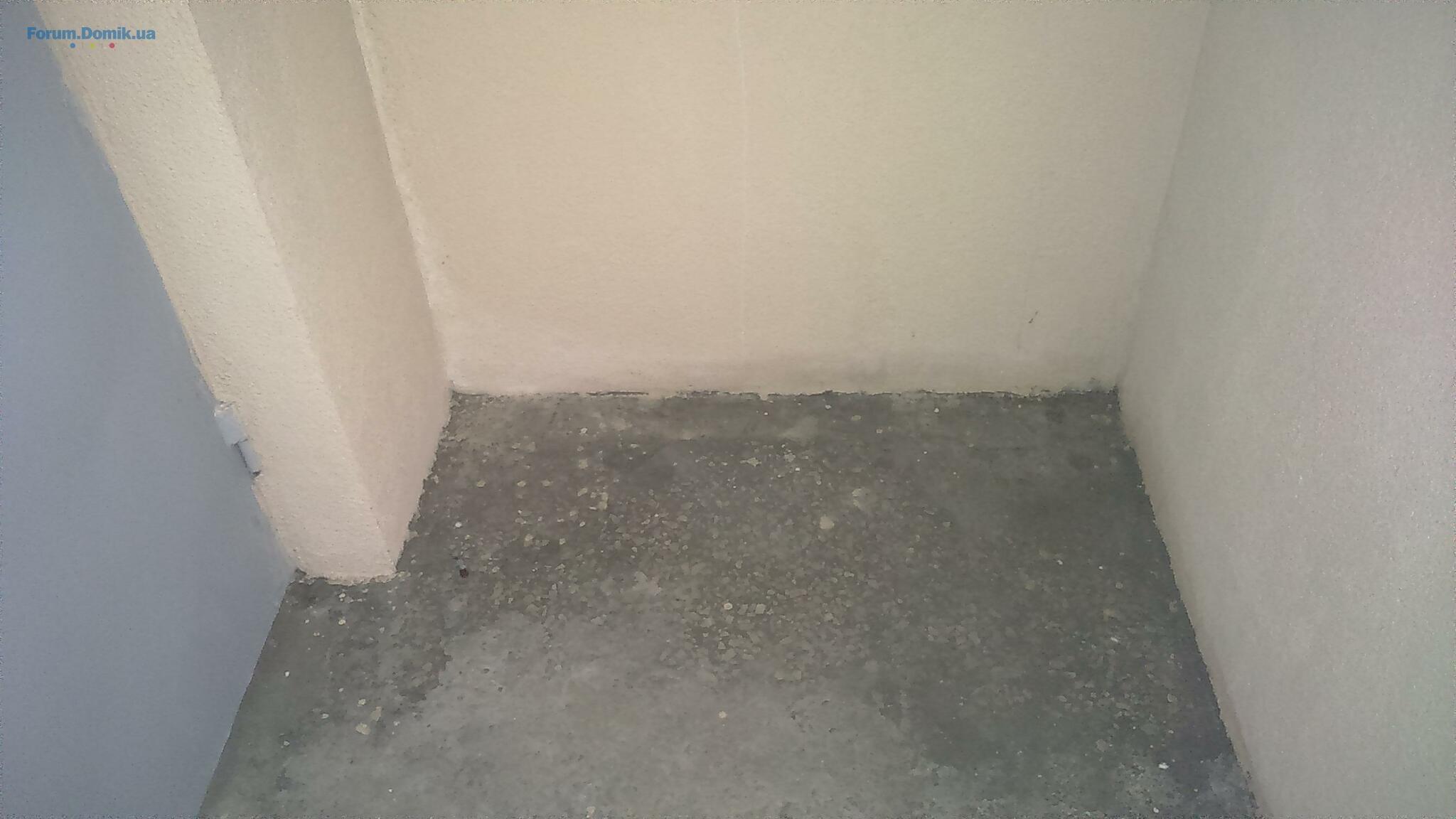

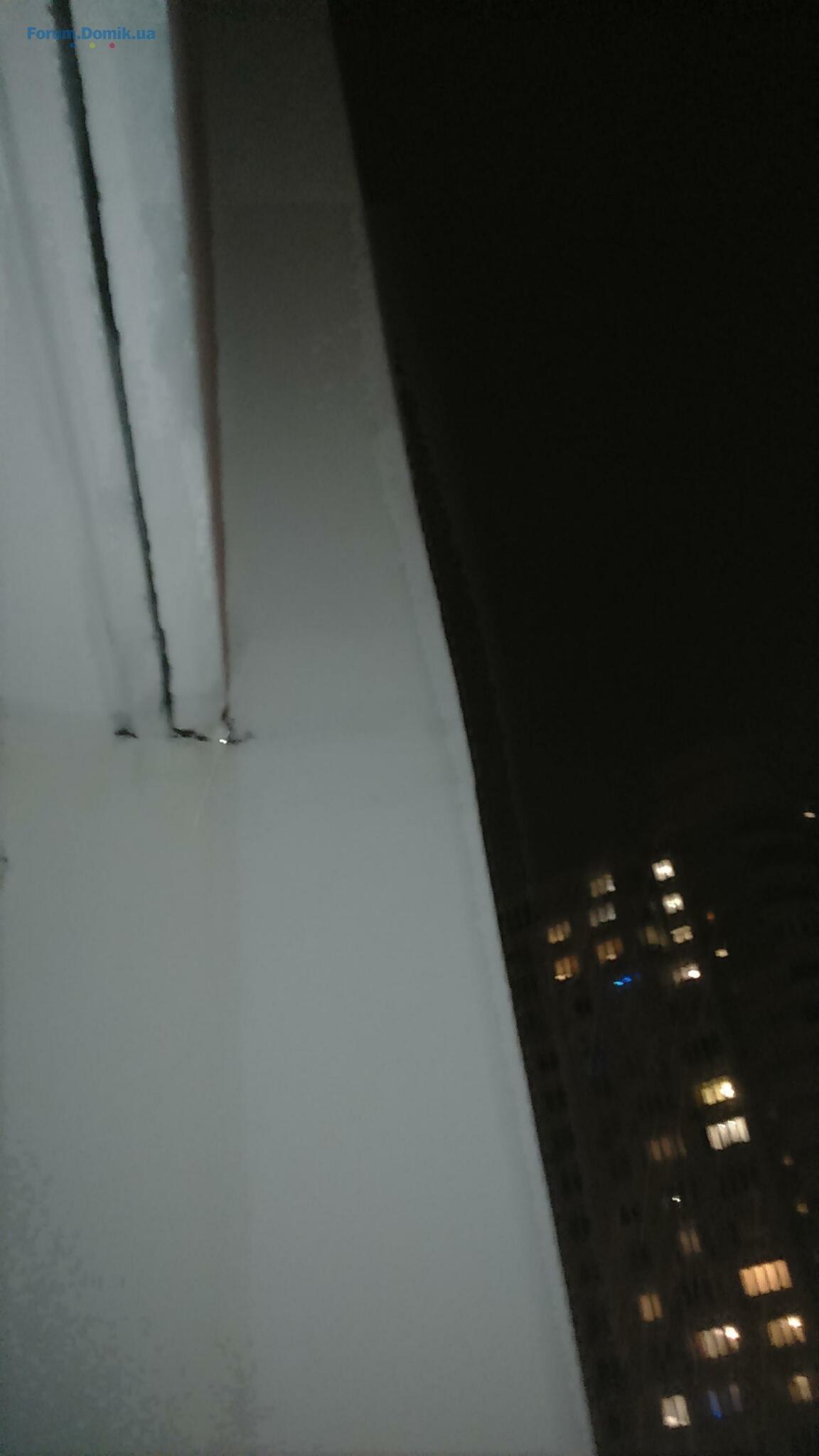

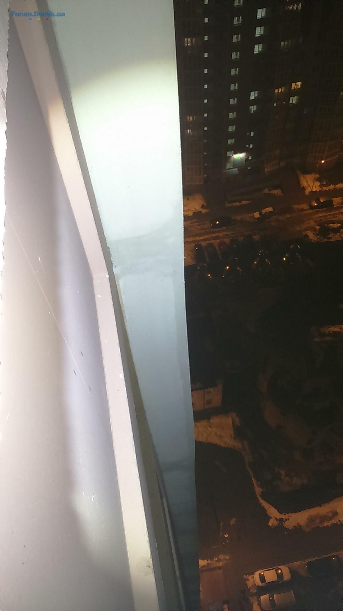

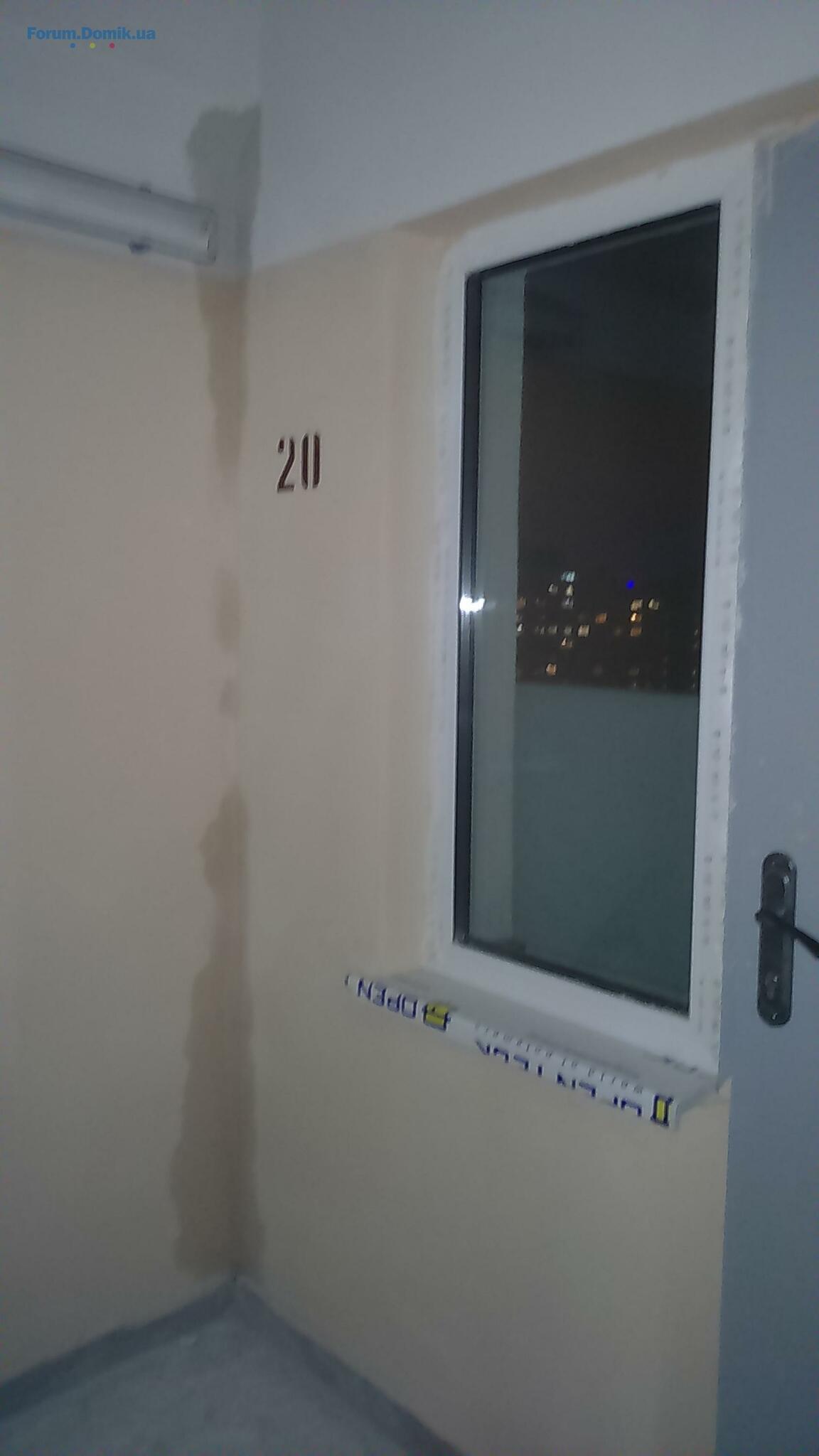

З приводу поверхів, так це на всіх поверхах!
Інвестор-
246
01 ноября 2016
25 дек 2017 20:24
Викладу фото пару поверхів...
Така ситуація по всіх поверхах і з обох сторін будинку...!
Можете навіть не сподіватися що це тільки з однієї сторони будинку.
Цікавився у сусідів з обох сторін, тече і там і там...
Треба писати колективну скаргу до забудовника!

Ось на цьому фото дуже добре видно що стики мокрі!
Фото з вулиці.

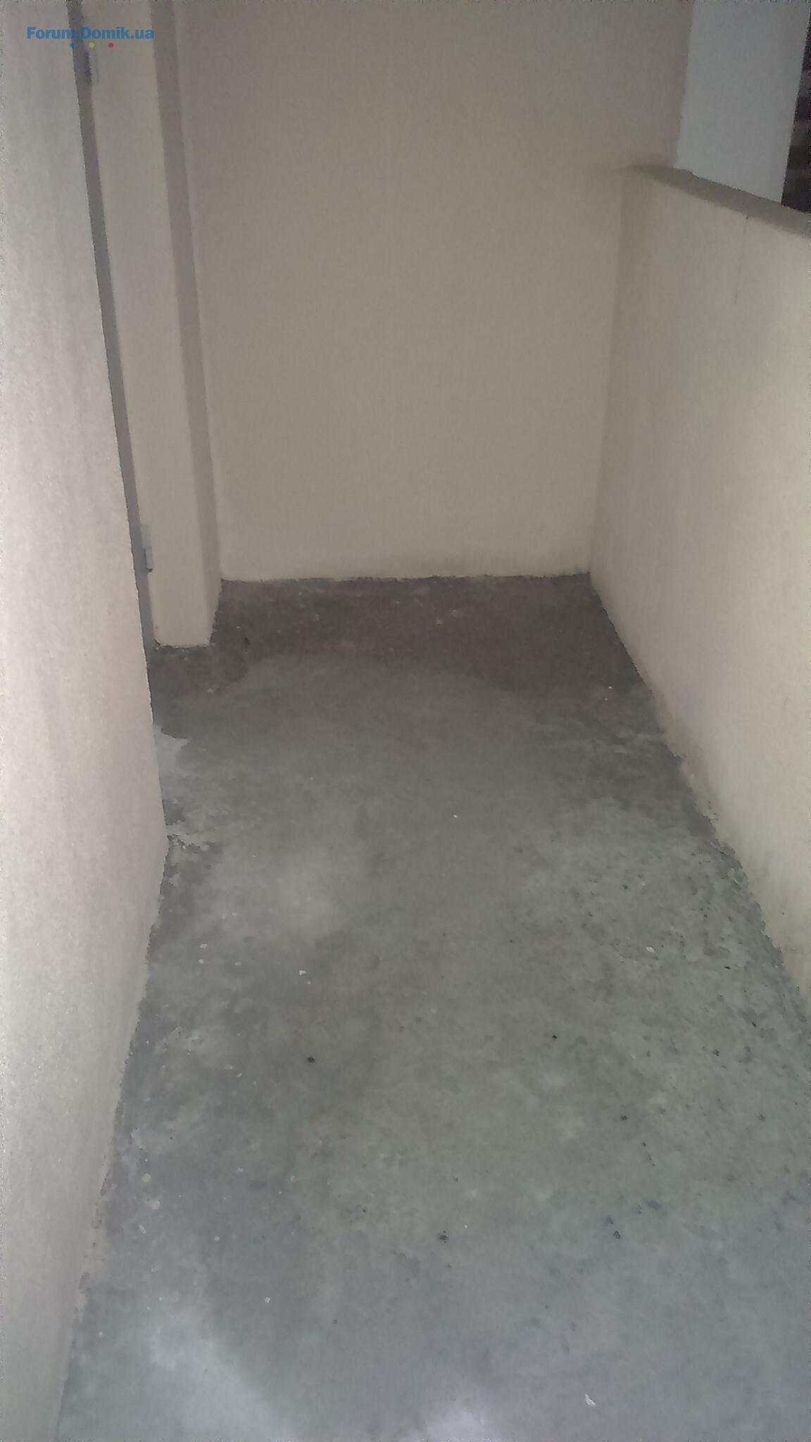

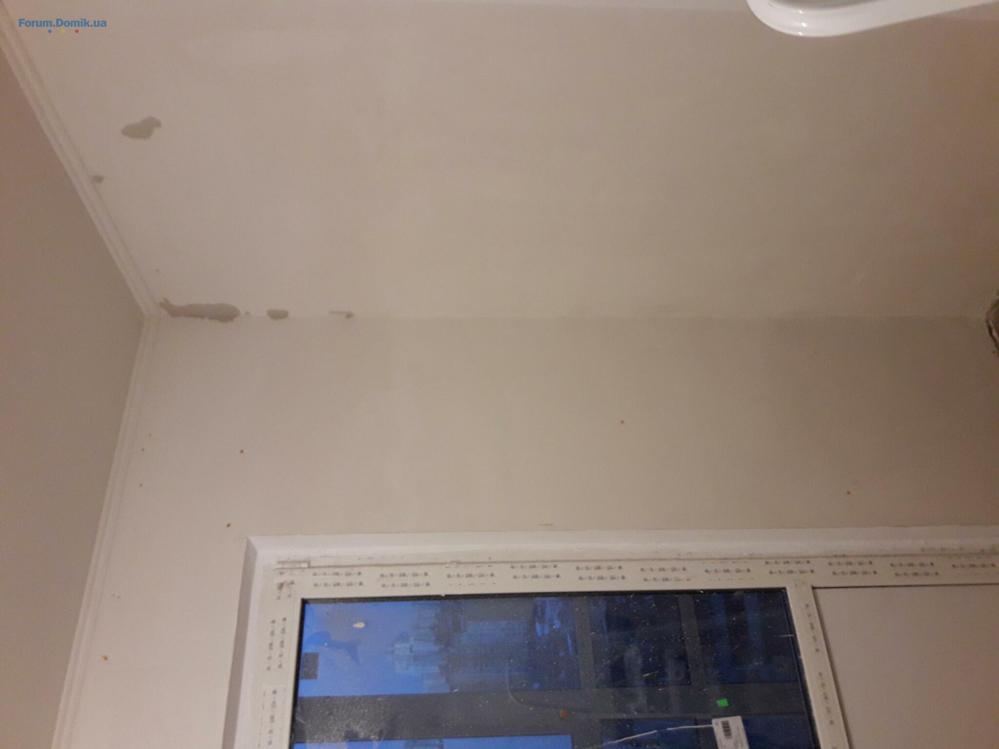

Ось така фігня в мене на балконі, кухні.

Но меня крайне волнует вопрос гидроизоляции. Ведь как видно по фото со многих этажей страдают не только балконы, но и отапливаемые помещения. Промокание стыков балконов приведет только к их постепенному разрушению. Попадает вода, замерзает, расширяется. Приблизительно то что написал Мурена выше.
Если вопрос не решится в ближайшее время, то дом может быстро стать проблемным, а со временем аварийным.
Інвестор-
246
01 ноября 2016
25 дек 2017 21:45
Цитата "Хороший сосед":
Тоже согласен, хоть и сдал деньги. Лучше бы сразу хорошую плитку положили.
На балконах пожежних сходин не має зливу для води...
На фото добре видно що отвір є, але його з середини замазали...!

Значит пусть на всех этажах восстанавливаюи слив для воды и переделывают стыки.
48 трешек, начиная со 2-го этажа. Но вопрос касается всего дома, потеки видны на лестницах.
