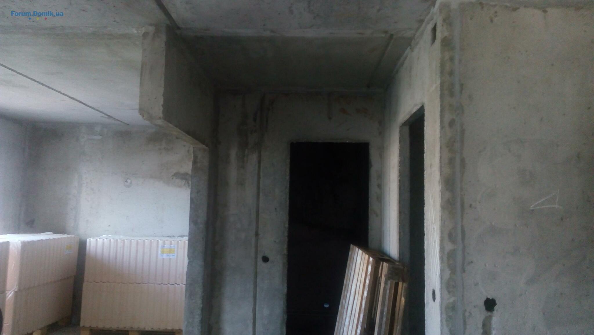

Кто то интересовался в трешке при сносе гипсовых стен остаётся аппендицит жб над входной дверью в кухню, его вырезать можно?
В этом доме в трешках можно сносить все гипсовые перегородки, но этот как вы говорите "аппендицит" ж/б стены над дверью в кухню (правильное название "консоль") резать категорически запрещено! Последствия будут просто катастрофическими. Посмотрите на раскладку панелей перекрытия в этом доме и вам все станет ясно.

28 сен 2017 20:48
Мы с Вами об одном и том же говорим?

Цитата "russsvik":
Да, вот эта стоящая слева и смотрящая на вас стеновая г-образная панель и есть консоль.
Кстати, если у вас есть еще фотки "голой" трешки, опубликуйте. Есть вопрос к количеству эл/розеток установленных в 3к квартирах. В частности в прихожей и коридоре - вместо трех розеток (согласно схеме которую выдает ключница), установлена только одна розетка в прихожей.
Тогда могут быть проблемы. Есть пару проектов интересных на которых была вынесена эта часть . Так я Вам скажу больше я её чють сам не вынес. У меня строитель отказался это делать. При этом я имею хоть и не большой но боле и менее опыт. А другие как и строитель какой попадеться
Во-первых перегородки гипсовые а стены Ж/б, во-вторых толщину перегородки в 8 см не перепутаешь с толщиной ж/б стены в 16 см. В третьих любой маломальский строитель понимает что демонтируя эту консоль он может сам не успеть выскочить из квартиры, это все равно что пилить сук на котором сидишь.
