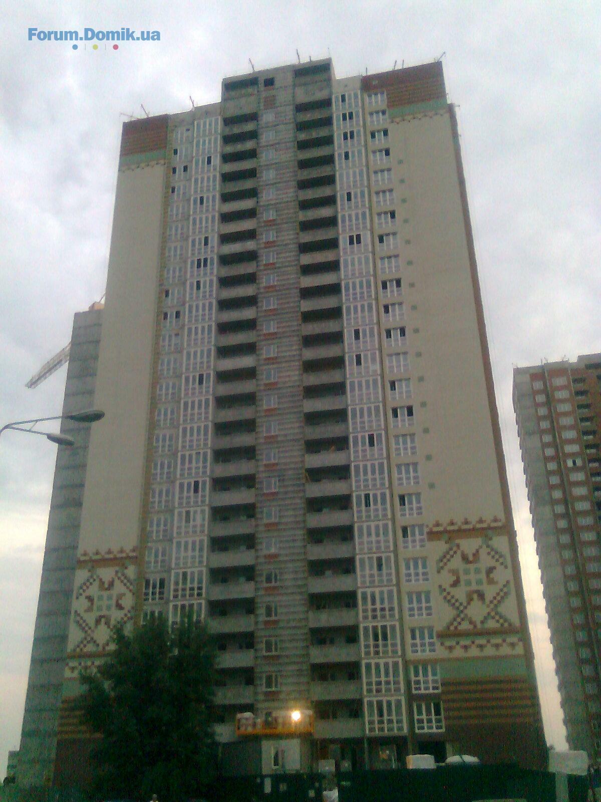

На вечер пятницы

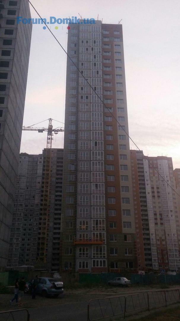

Хороший сосед
Хс
123
04 апреля 2016
19 авг 2016 17:54
С другого ракурса
Alik1001
Ветеран
3 376
23 ноября 2015
19 авг 2016 18:01
Круто )) в одно время фото делали? Я в 19:56
