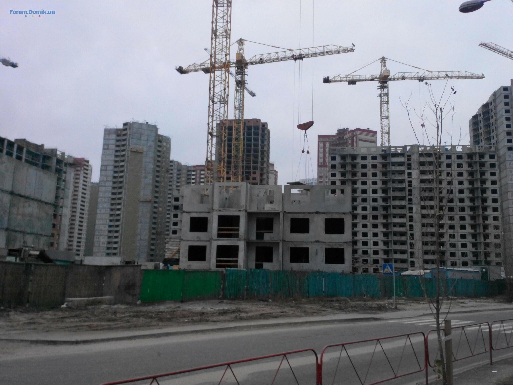

Цитата "barracuda2015":Фото сделано сегодня в 20:30.
Рабочие на стройке, идет строительство 3 этажа.
в 20 : 30 работают - молодцы) если такими темпами и дальше продолжат строить то было бы хорошо
barracuda2015
b
Ветеран
2 691
26 мая 2015
27 ноя 2015 19:09
По плану в этом месяце должны сделать 1, 2 и 3 этаж. Третий не успевают, поэтому сейчас аврал. А вообще я наблюдаю что у них такая работа это норма - то простой, то аврал.

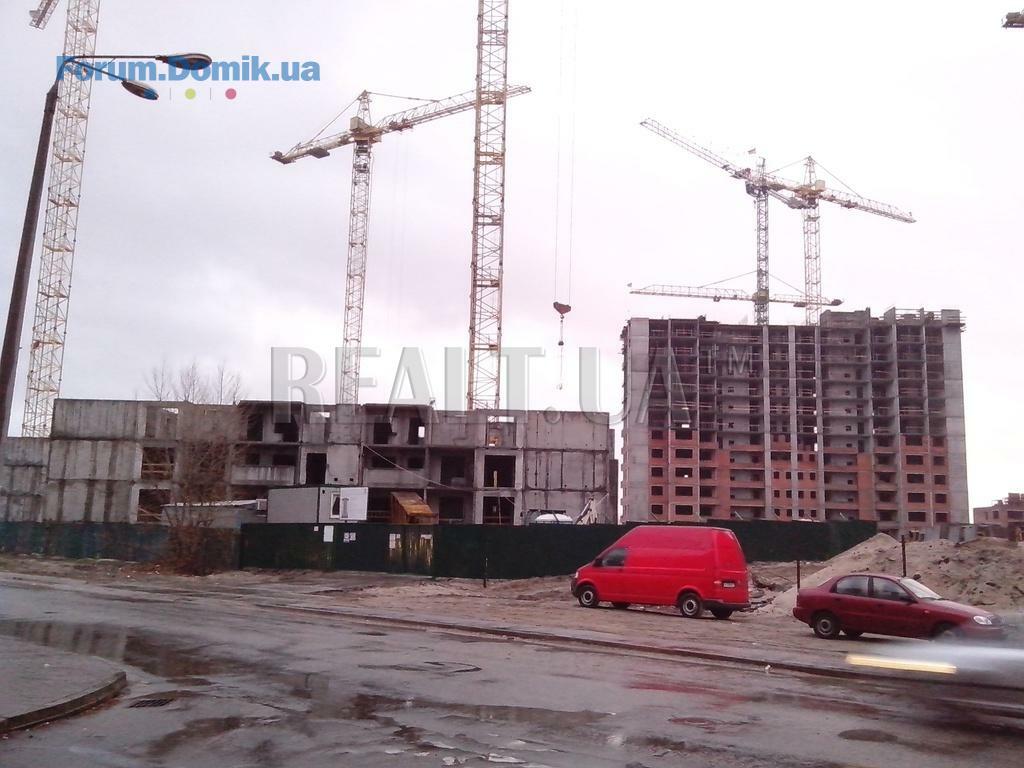

143000
519
29 ноября 2012
28 ноя 2015 07:50
сегодня утром проехал, имхо 3-й по стенам готов на 80%, могут успеть до...

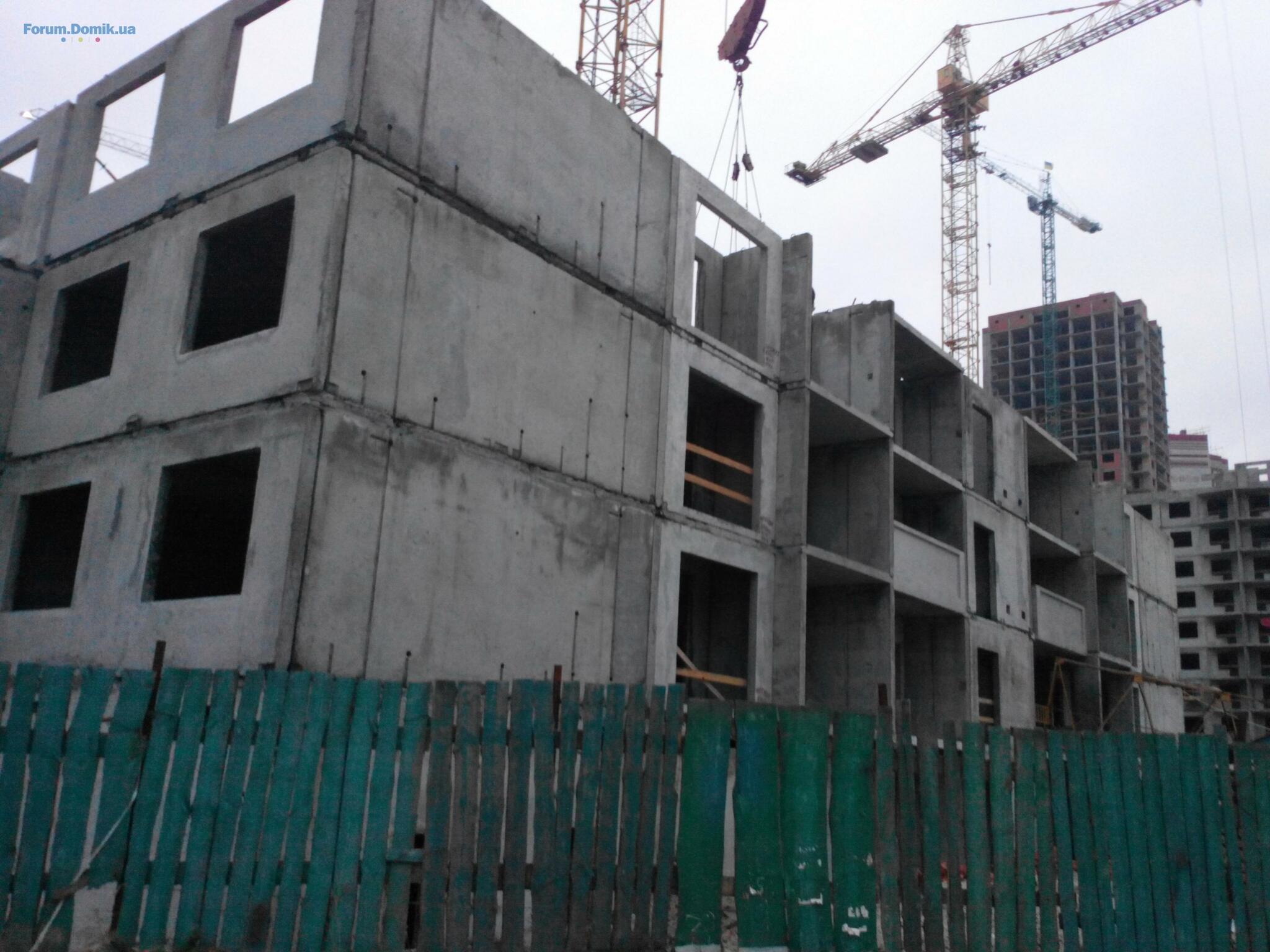

Igork31
I
191
16 мая 2015
28 ноя 2015 20:17
Состояние на сегодня к 16.
barracuda2015
b
Ветеран
2 691
26 мая 2015
28 ноя 2015 20:38
Цитата "Igork31":Состояние на сегодня к 16.
Похоже на то, что три этажа (без перекрытия) в этом месяце таки сделают.

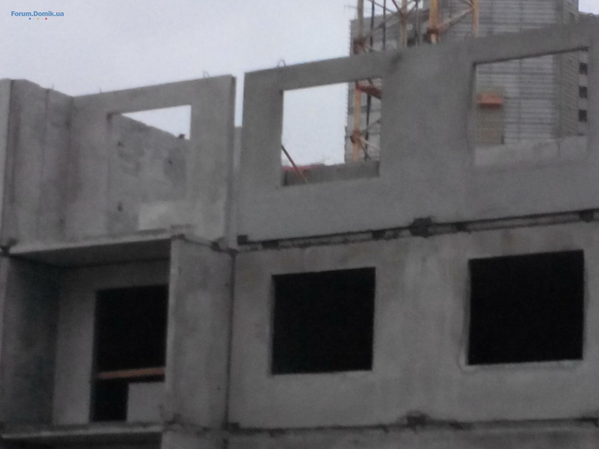

NicolasМ
N
606
15 ноября 2014
28 ноя 2015 20:50
Цитата "Igork31":
Межкомнатная ЖБ панель у нас похоже такая же как и в Александрийском, с назначенным проемом.
Спасибо Вам за фото. И плюс Вам в карму
Но всё же я бы не стал называть панель с "назначенным" проемом. Потому что самовольное "проделывание" проема чревато неожидаемыми последствимями и описывается в уголовном кодексе.
Ещё раз спасибо Вам за фото! Обрадовали!

barracuda2015
b
Ветеран
2 691
26 мая 2015
28 ноя 2015 21:15
В панель при производстве на заводе уже заложена арматура на случай прорезания второго проема. Армирована перемычка над проемами и усилены верхние углы проемов.

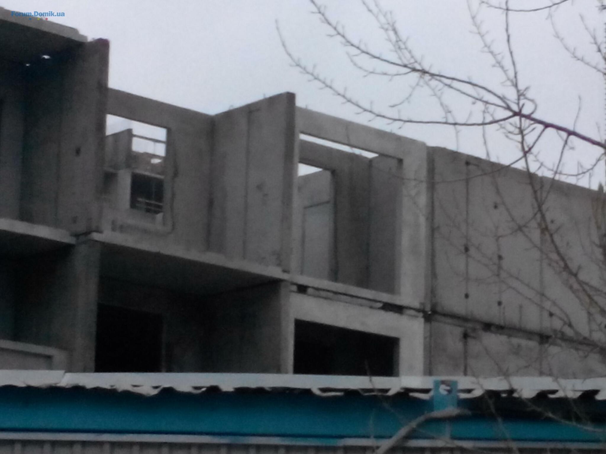

По состоянию на воскресенье третий этаж был закончен (без перекрытия), поздравляем с выполнением плана.
Может изАркады озвучит план на декабрь ?
