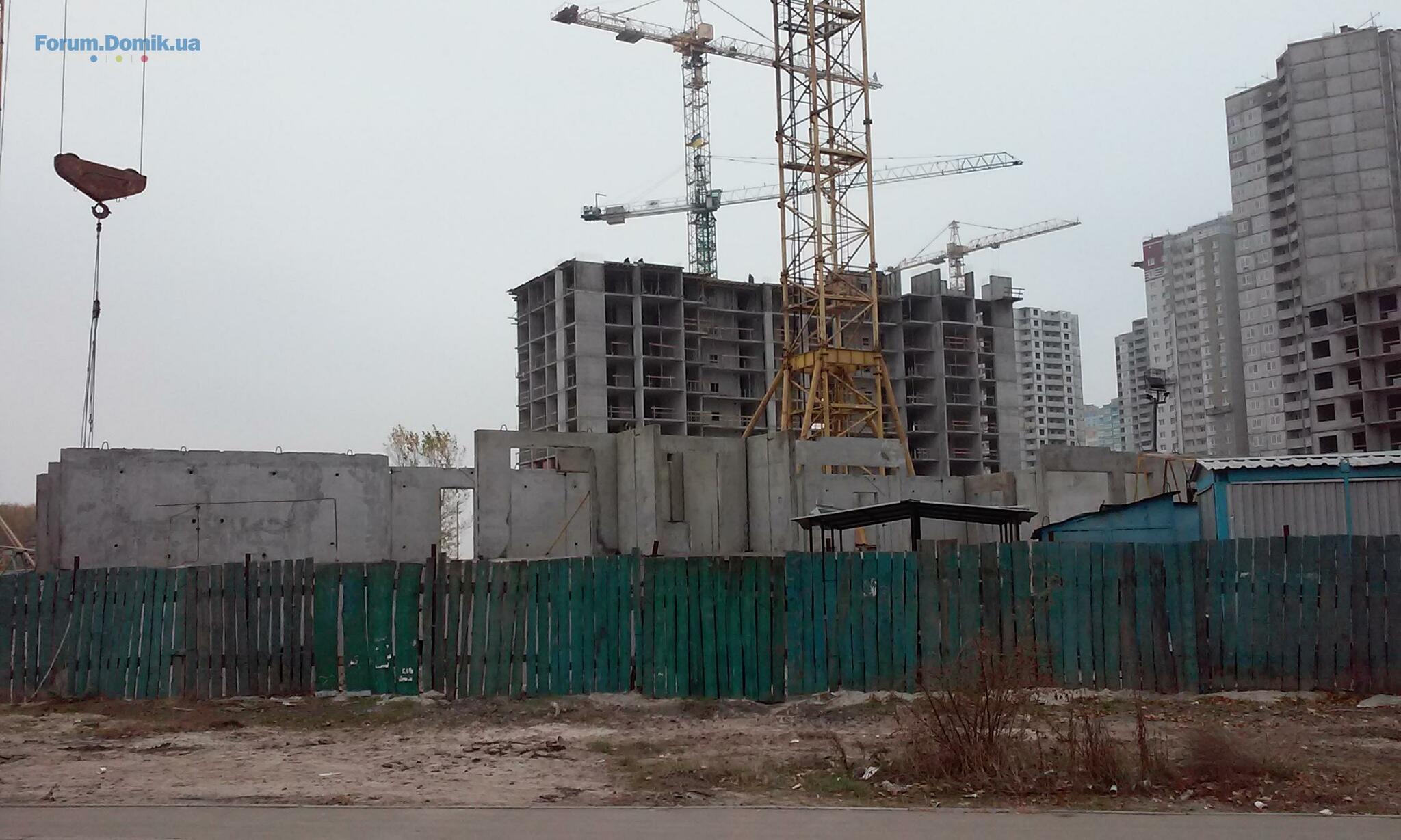

Явно не хватает фоток. На следующей неделе должны закончить первый этаж, взглянуть бы.
143000
519
29 ноября 2012
05 ноя 2015 09:45
Пол царства за фото
Bhaad
358
24 апреля 2015
05 ноя 2015 09:46
оо, дякую!

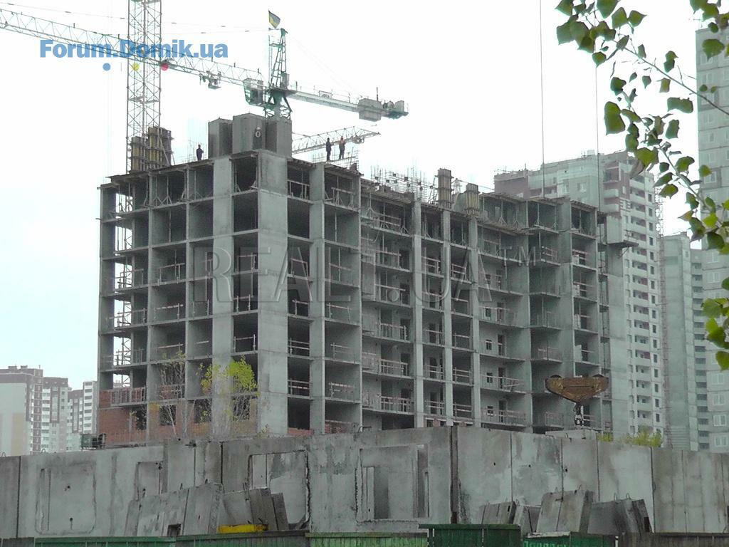

А домик то растет. Может кто видел стеновую панель (трешка - между комнатами 14,5 и 17 метров) с назначенным проемом, как на предложенной Аркадой перепланировке, отпишитесь.

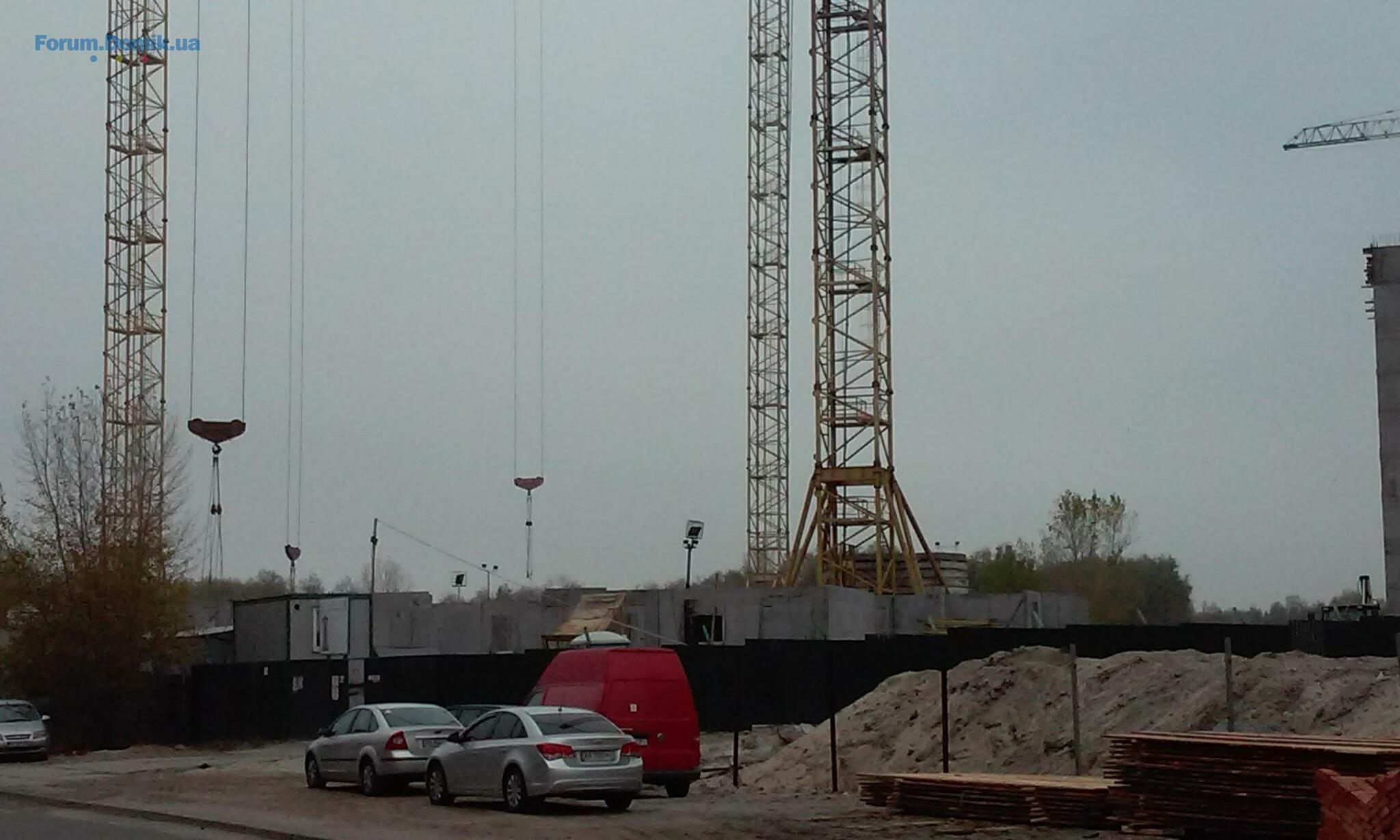

1-й этаж закончили?
143000
519
29 ноября 2012
10 ноя 2015 14:13
у второго этажа начинают появлться полы, перекрывают во всю.
barracuda2015
b
Ветеран
2 691
26 мая 2015
10 ноя 2015 21:50
Цитата "143000":у второго этажа начинают появлться полы, перекрывают во всю.
Все по плану, на этой неделе должны запустить и на следующей неделе закончить второй этаж.

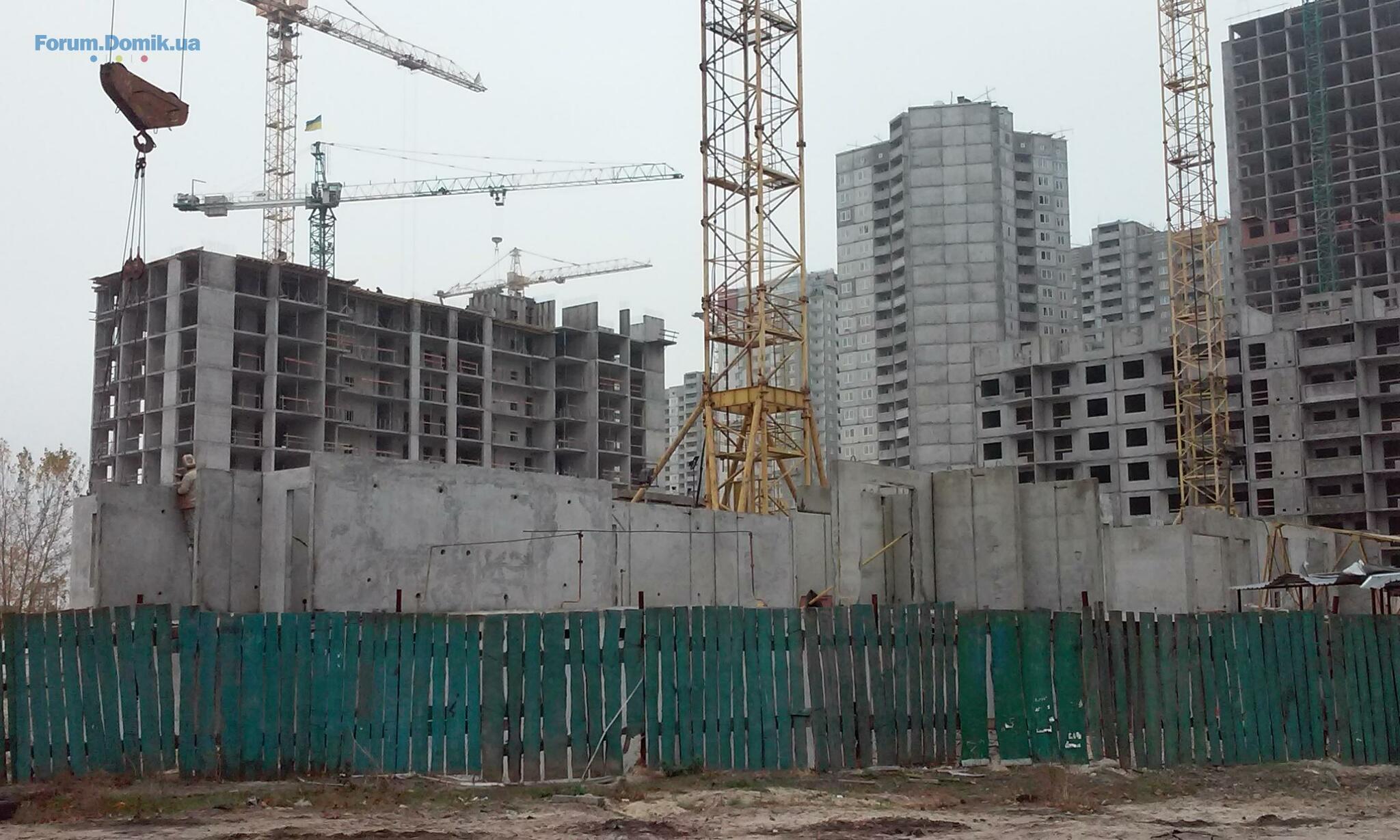

фото з сусіднього форума:
barracuda2015
b
Ветеран
2 691
26 мая 2015
12 ноя 2015 18:50
"Бородатые" фотки, пора бы уже второй этаж начинать.

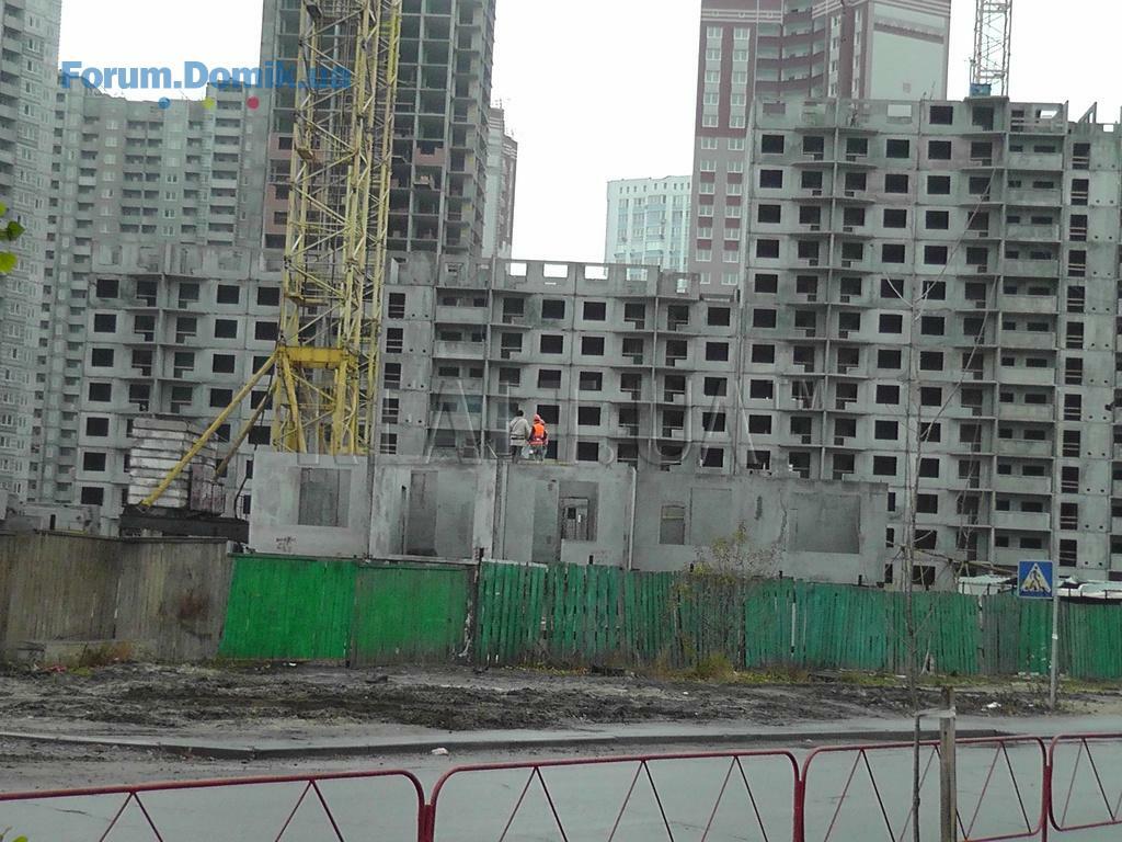

Второй пошёл.
