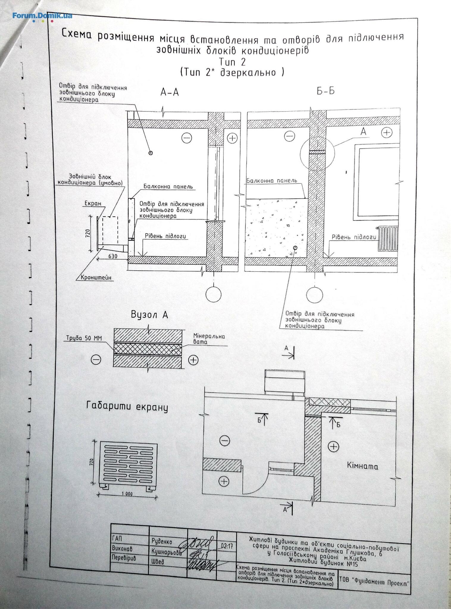

Обсуждали уже тему сканрок и кондиционеры год назад (ссылка ниже), альбом технических решений на сайте Сканрок раньше свободно был, теперь электронку просят
//forum.domik.ua/dom-8-zhk-evrika-t26712 -1160.html
Кстати 15 дом получил уже схему установки

Vlad-7
V
222
19 марта 2016
06 окт 2017 14:48
Цитата "Oleg49":
А в большую комнату в 2-шке как ставить? Неужели через 2 стены трубы тянуть, в том числе и трубку с конденсатом? А как уклон обеспечить?
Найти компанию которая сделает так:
//scanrock.com.ua/images/stories/photo/s canroc/DSC_0355.JPG
//domoff.com.ua/img/portfolio/large/scan roc_mont2.jpg

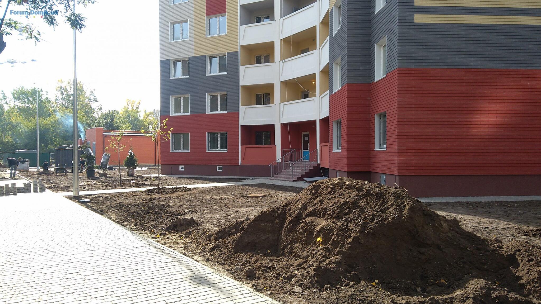

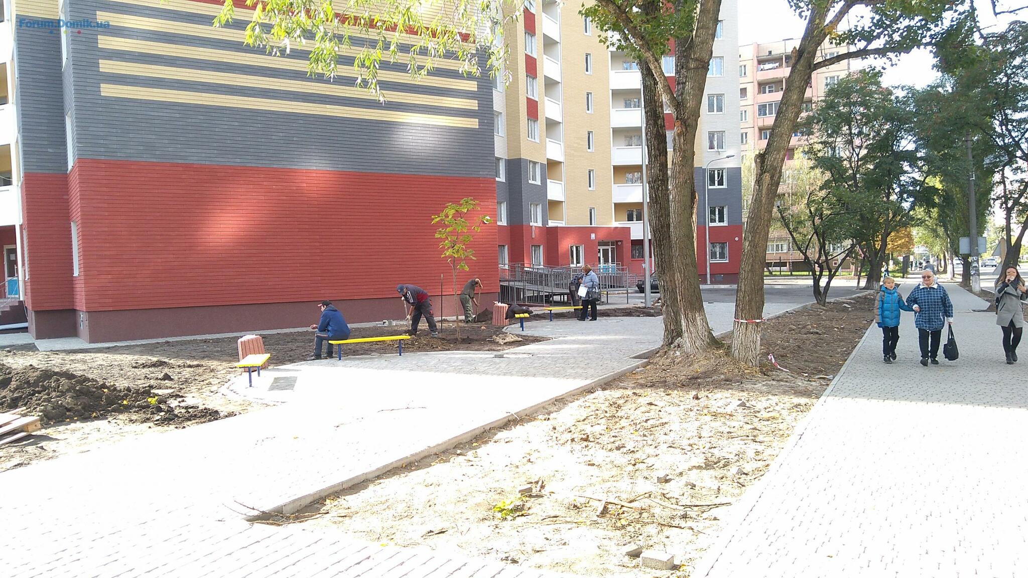

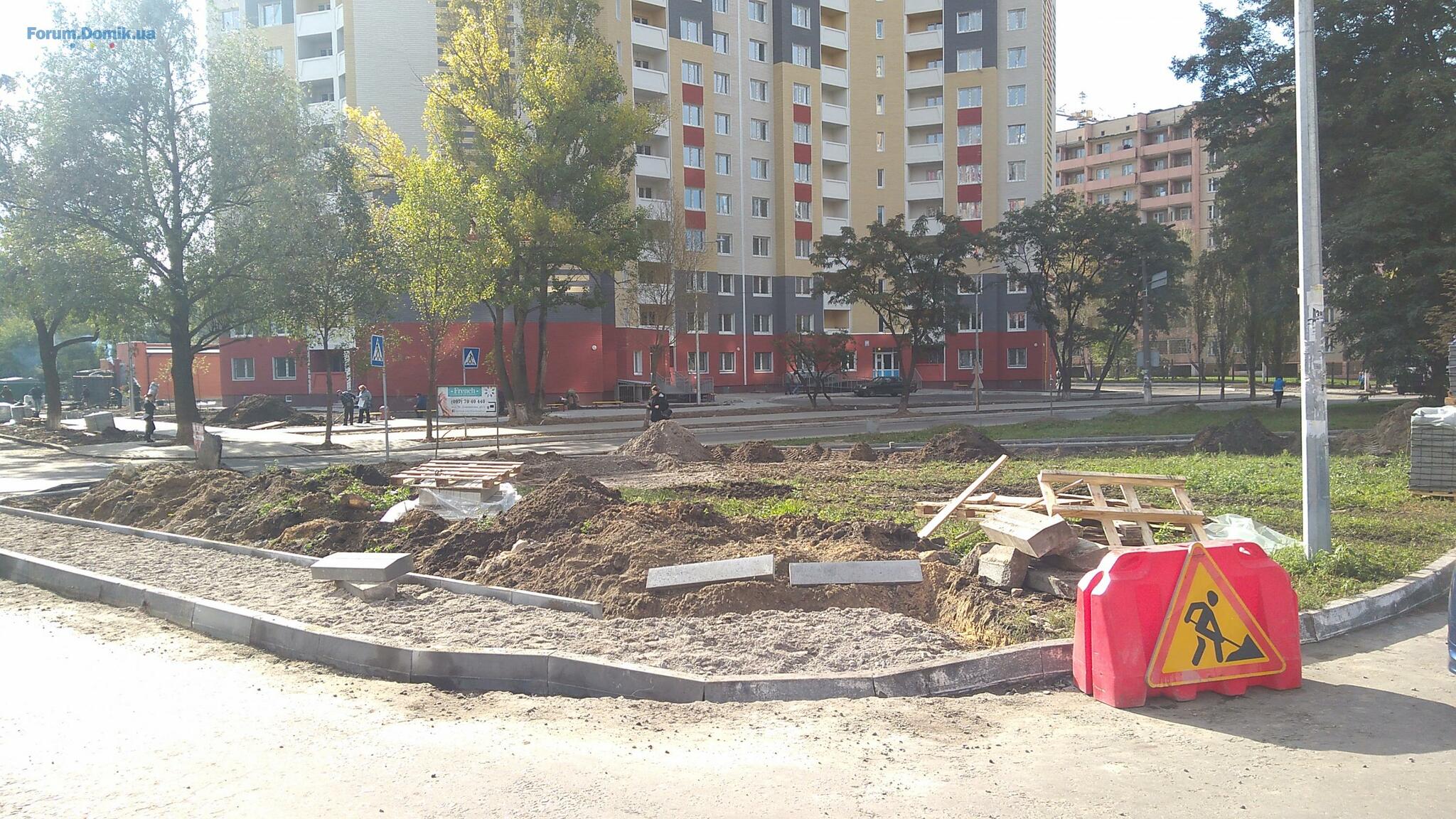

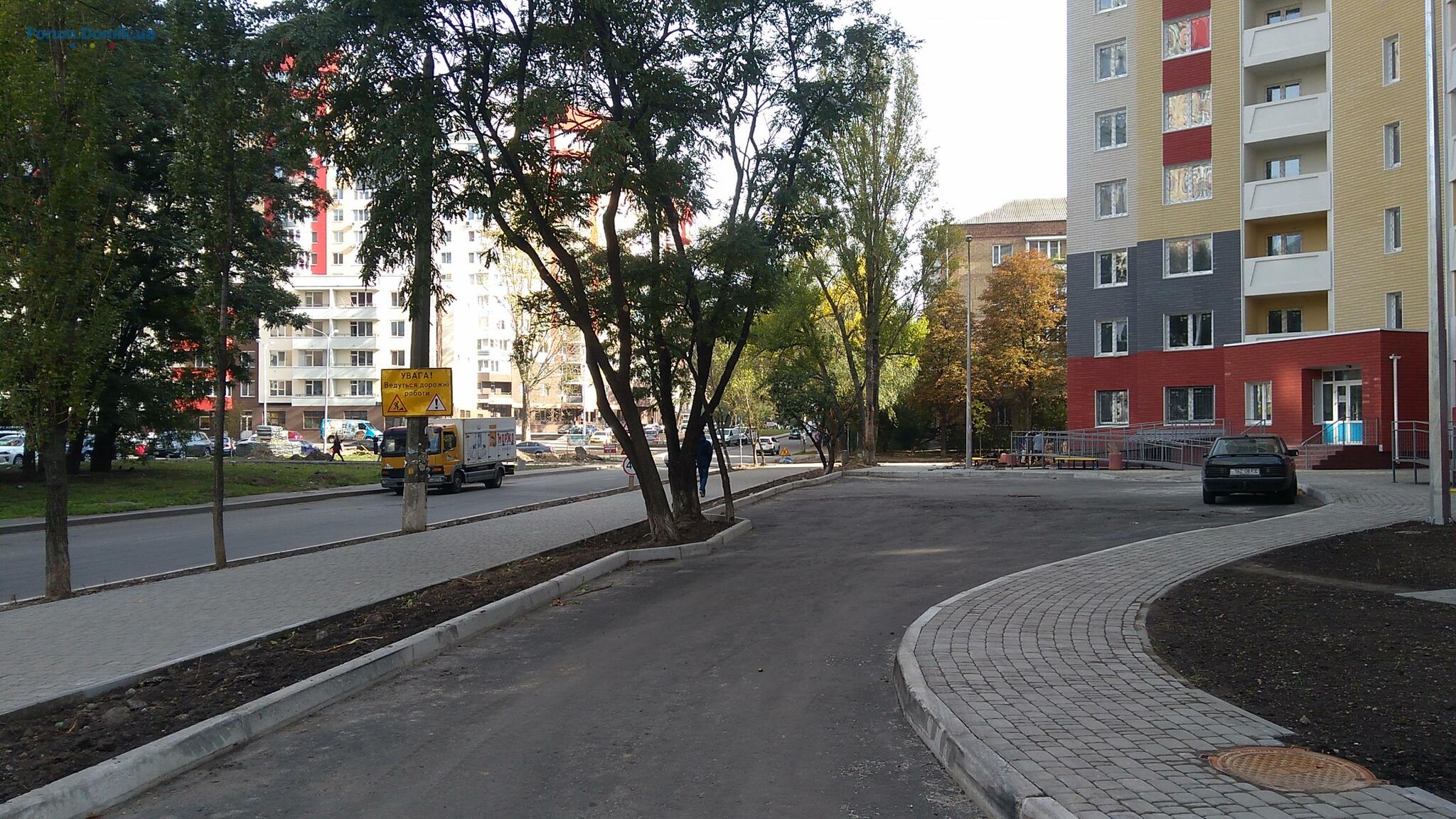

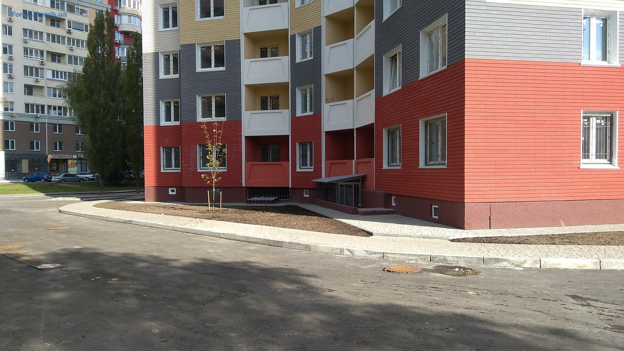

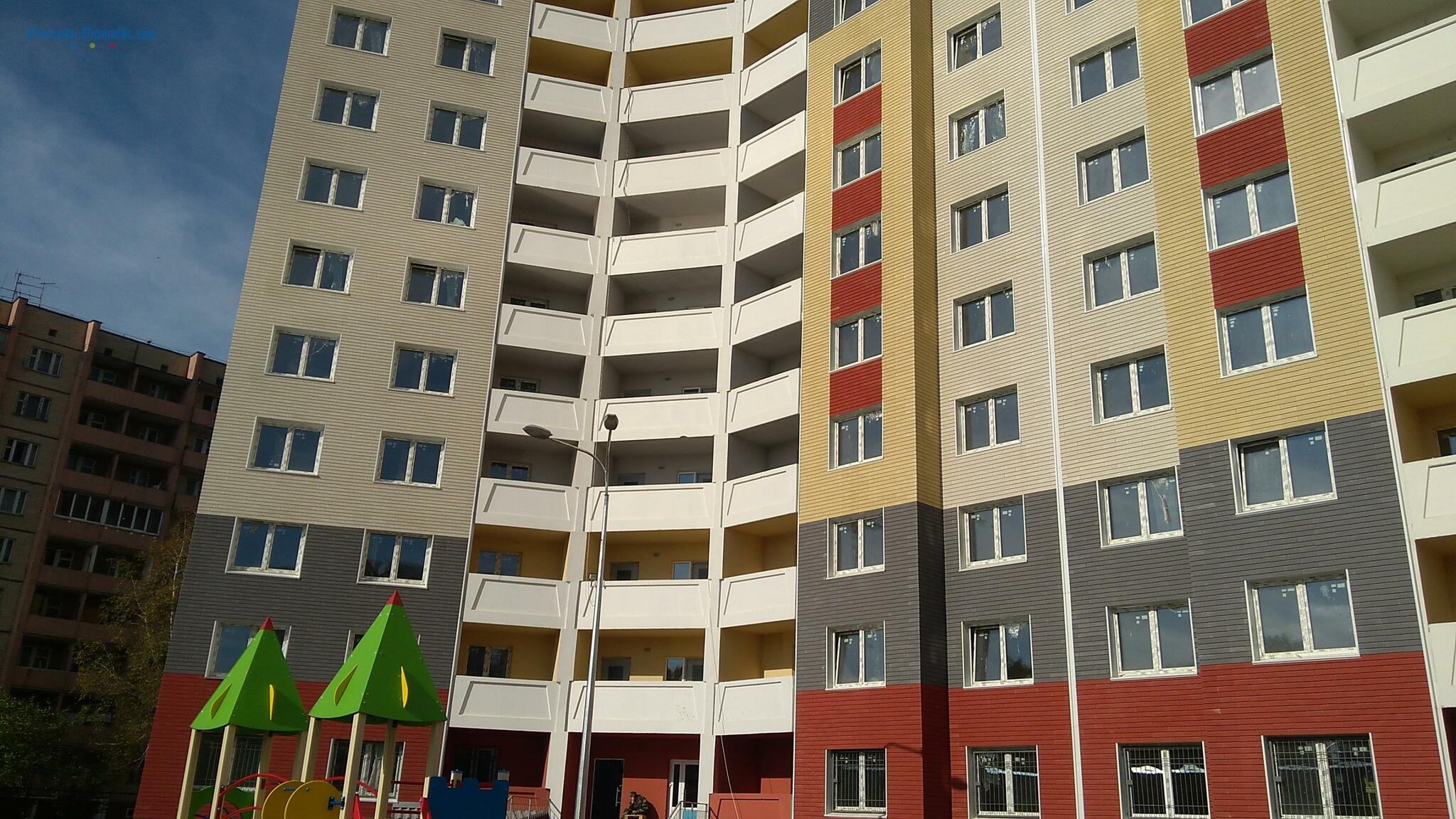

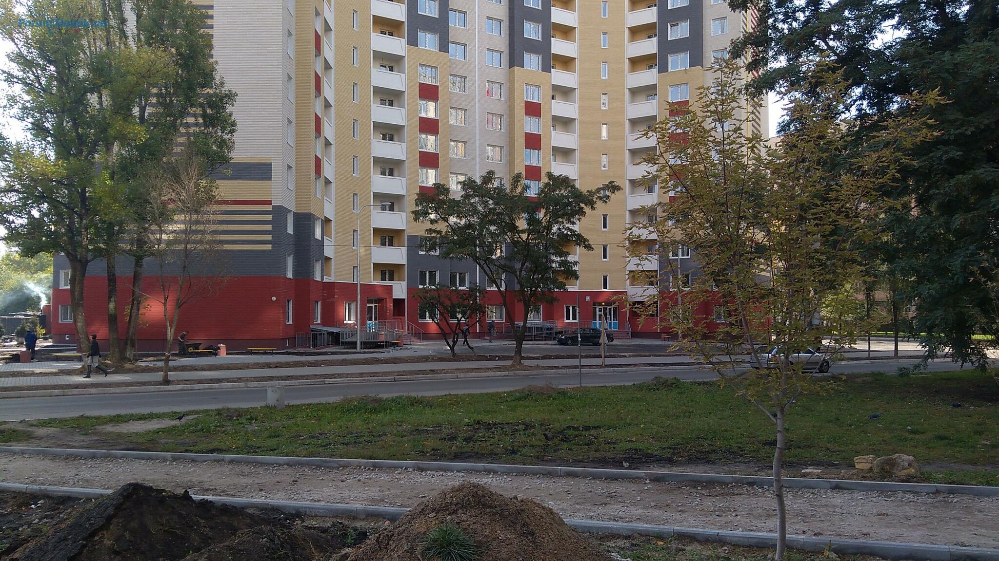

Садят деревья и елочки

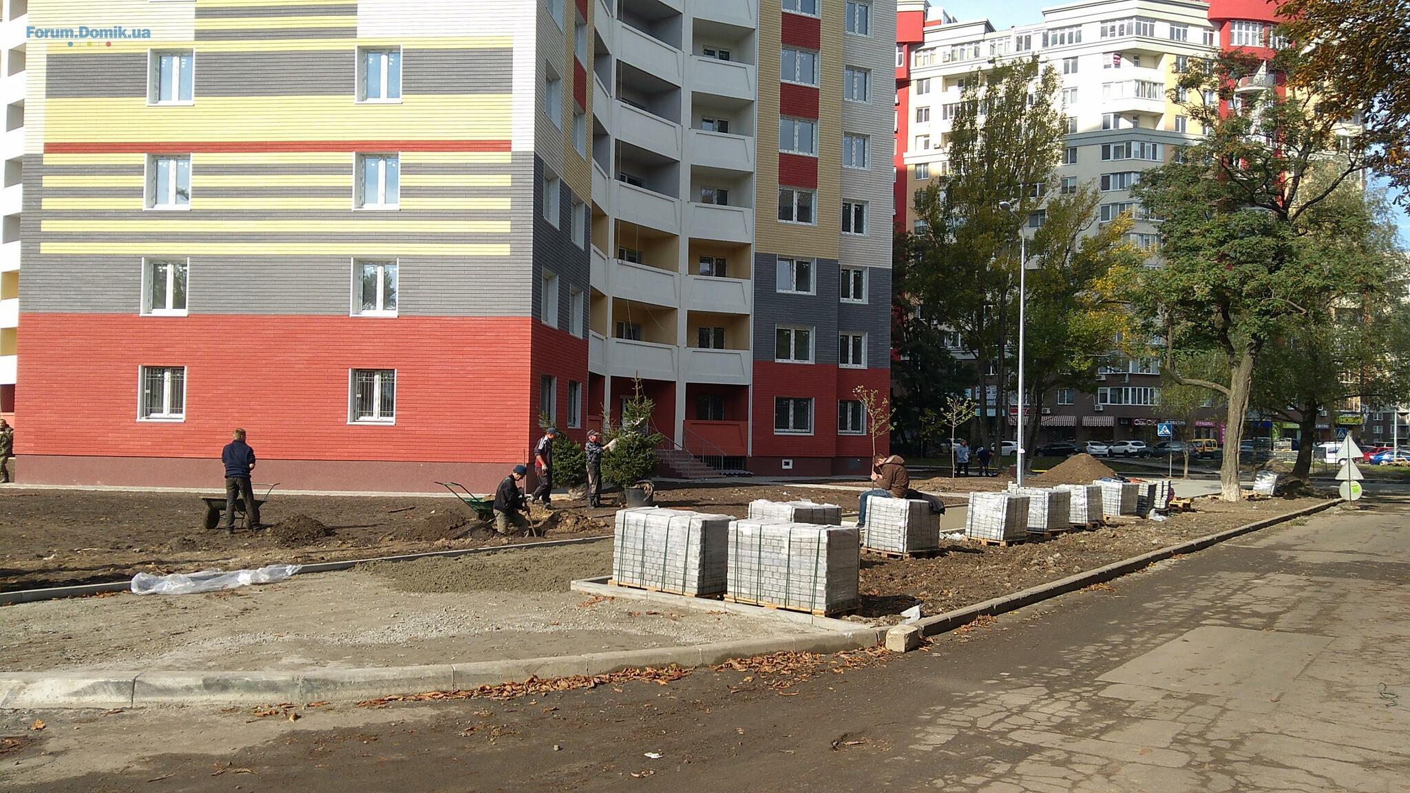

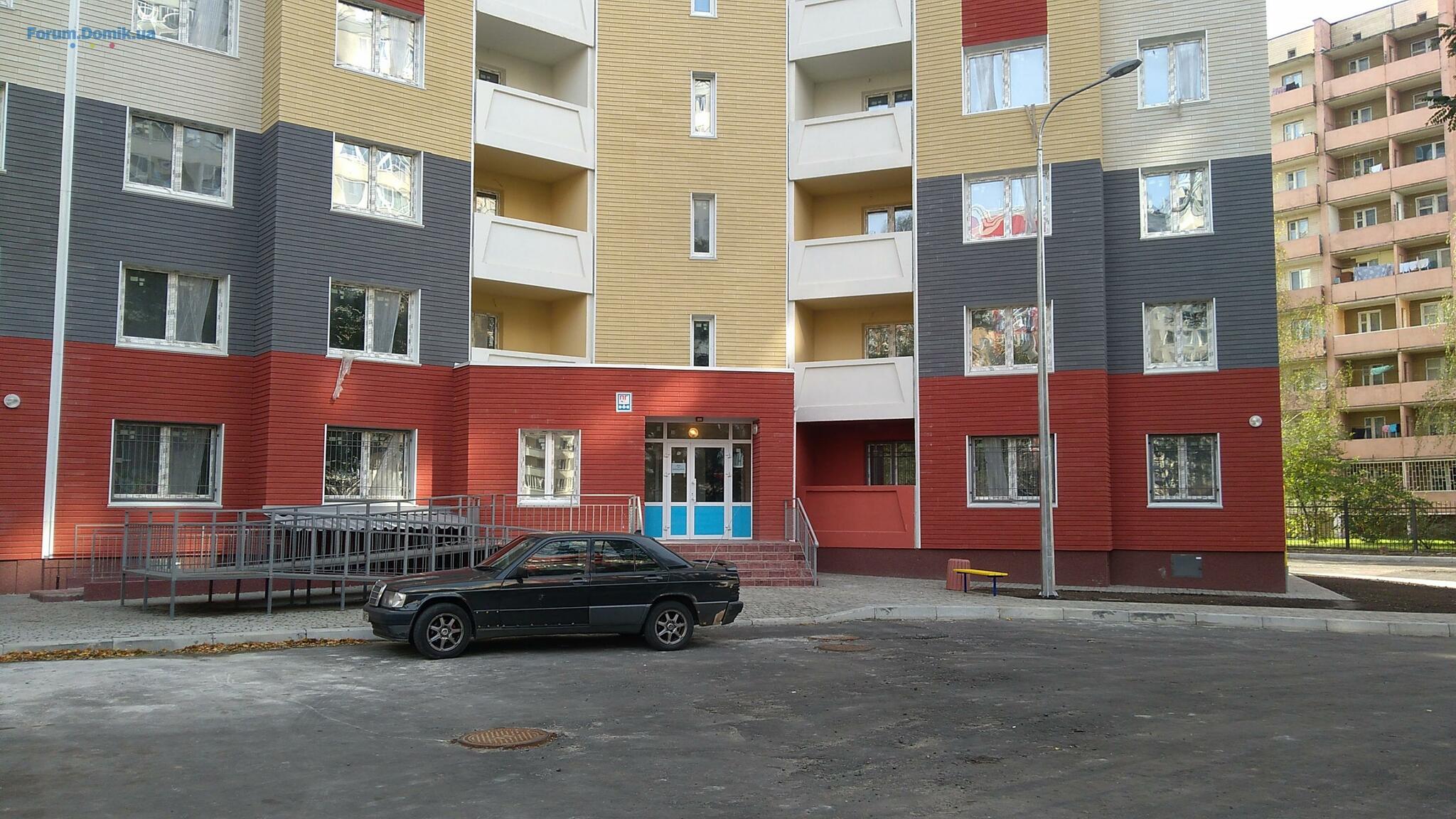

ВиталийВ
В
765
28 апреля 2015
07 окт 2017 09:54

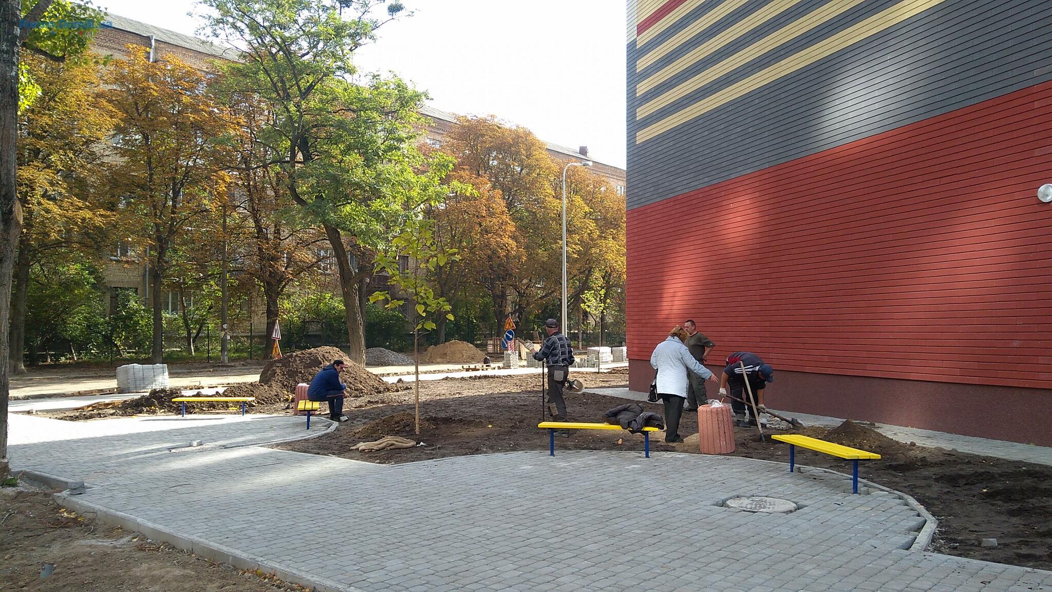

Ещё

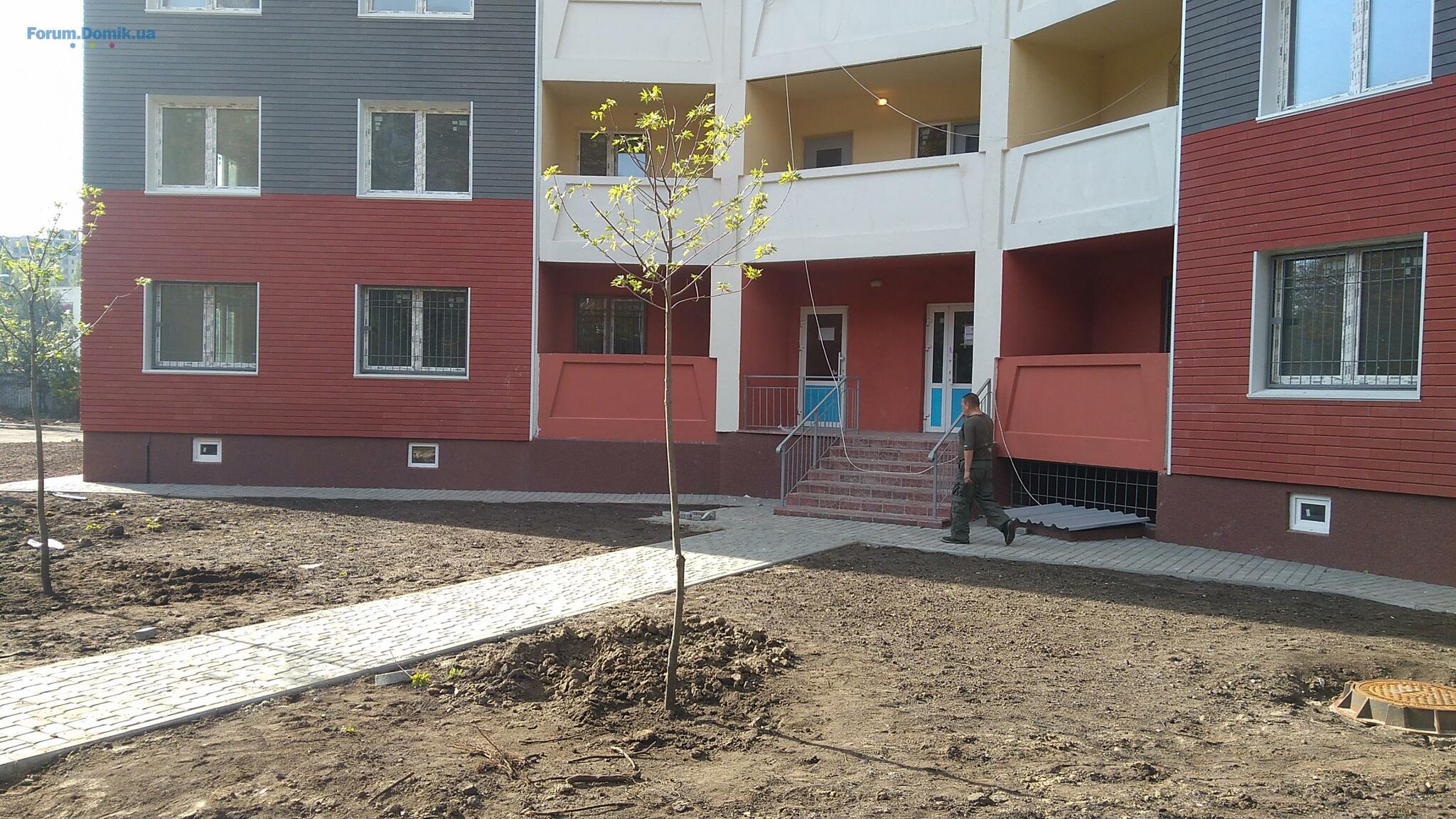

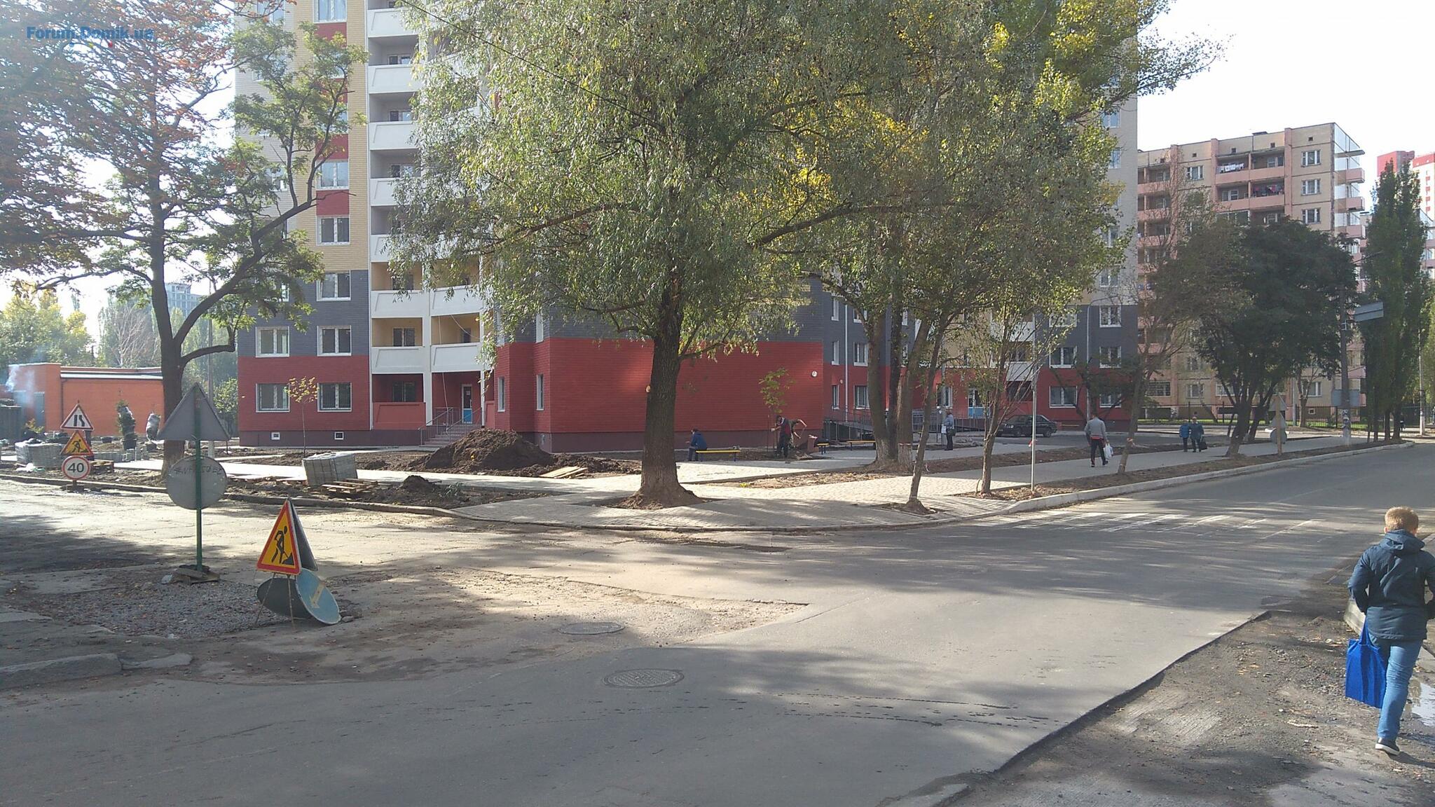

ВиталийВ
В
765
28 апреля 2015
07 окт 2017 09:59

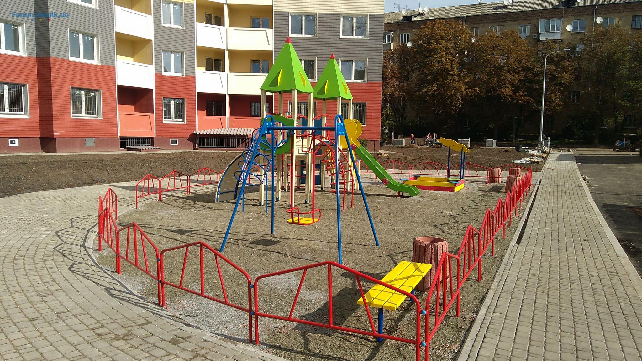

Есчо

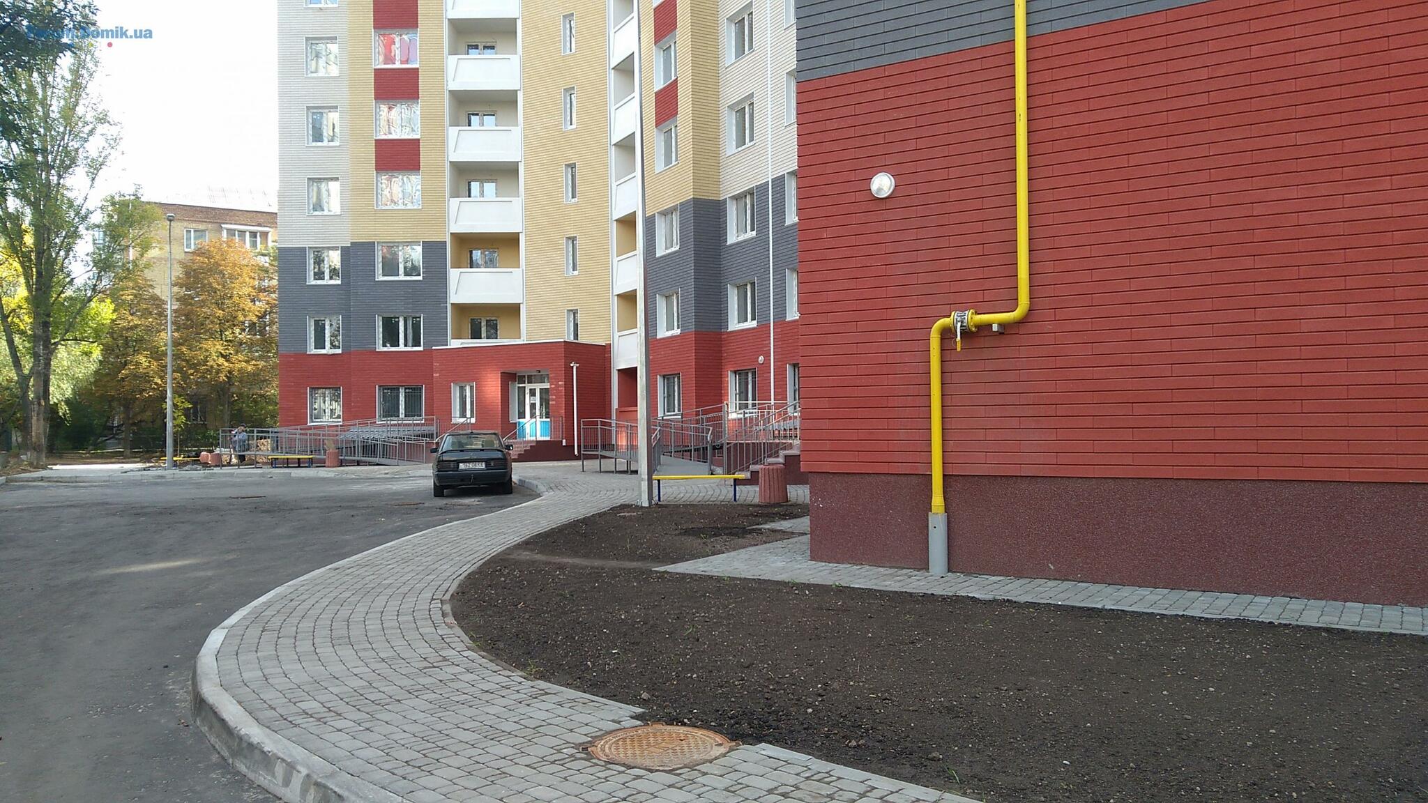

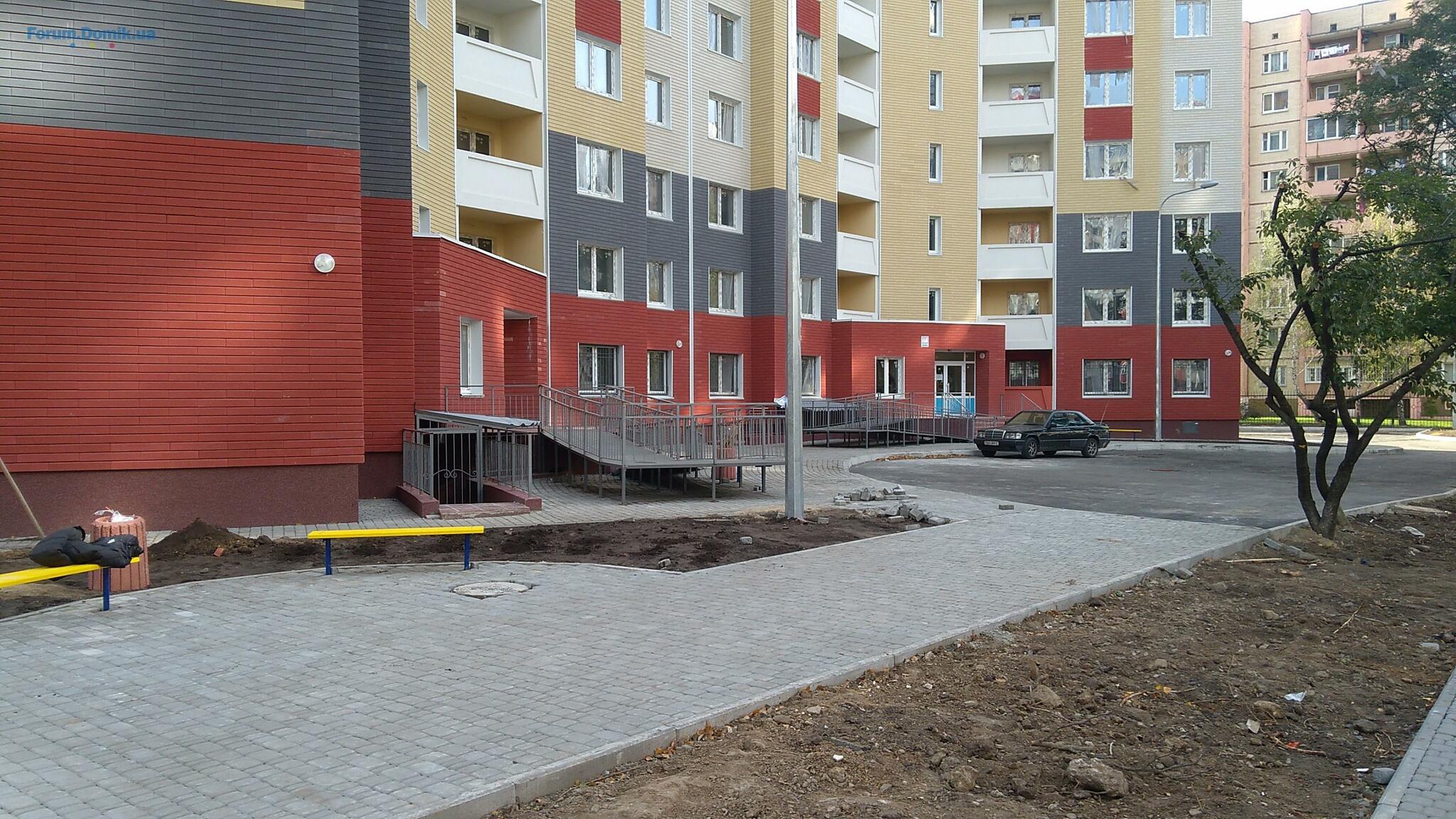

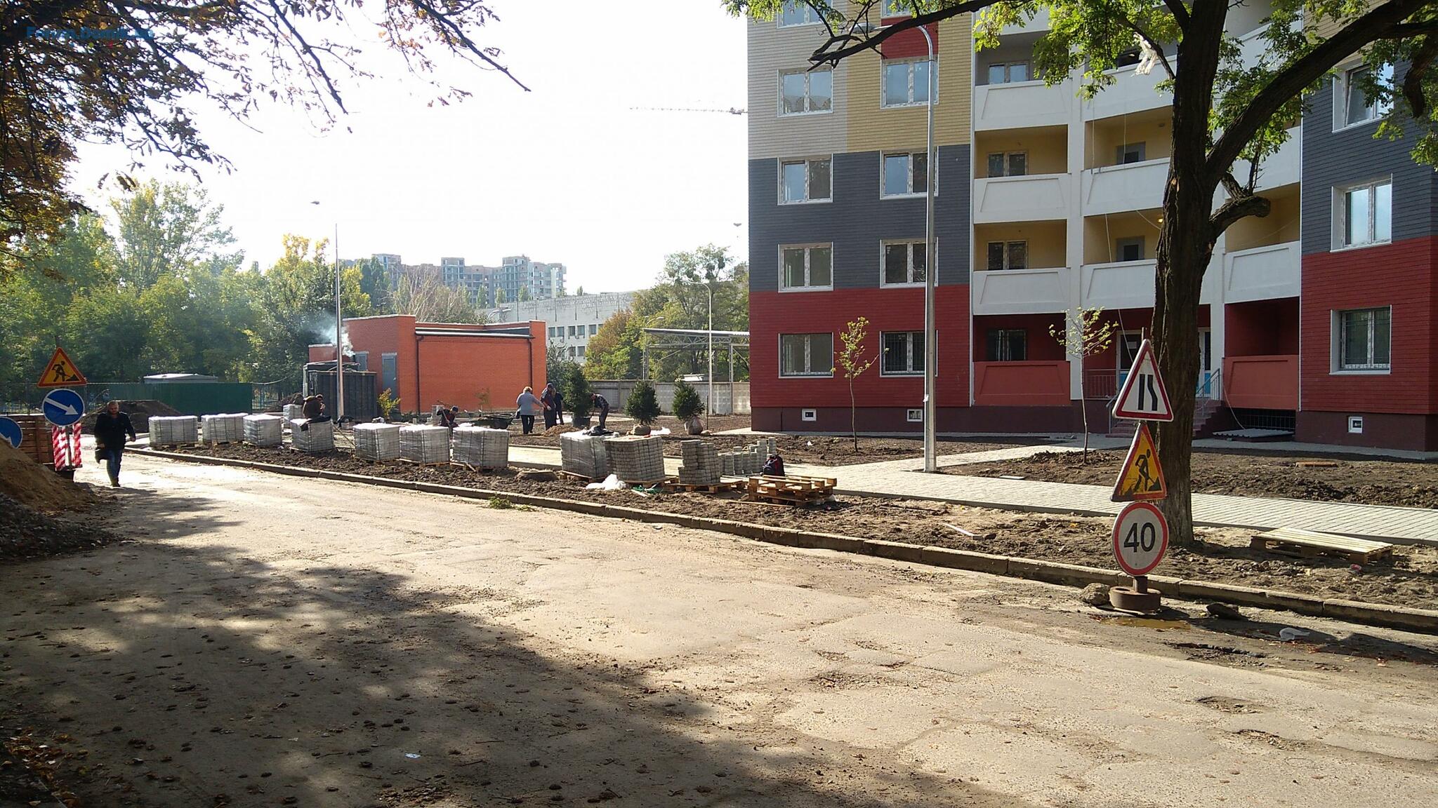

ВиталийВ
В
765
28 апреля 2015
07 окт 2017 10:04
Исчо

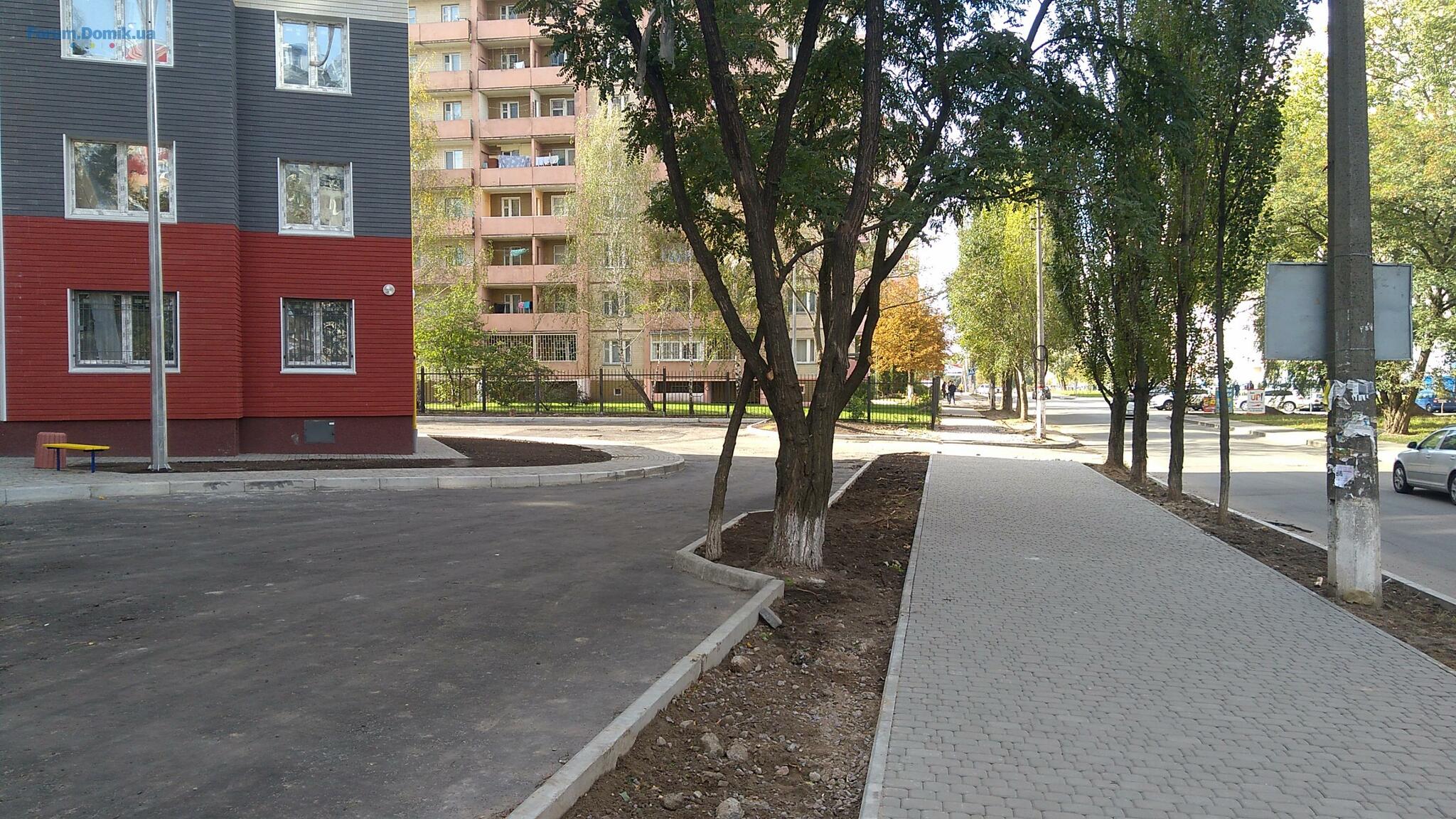

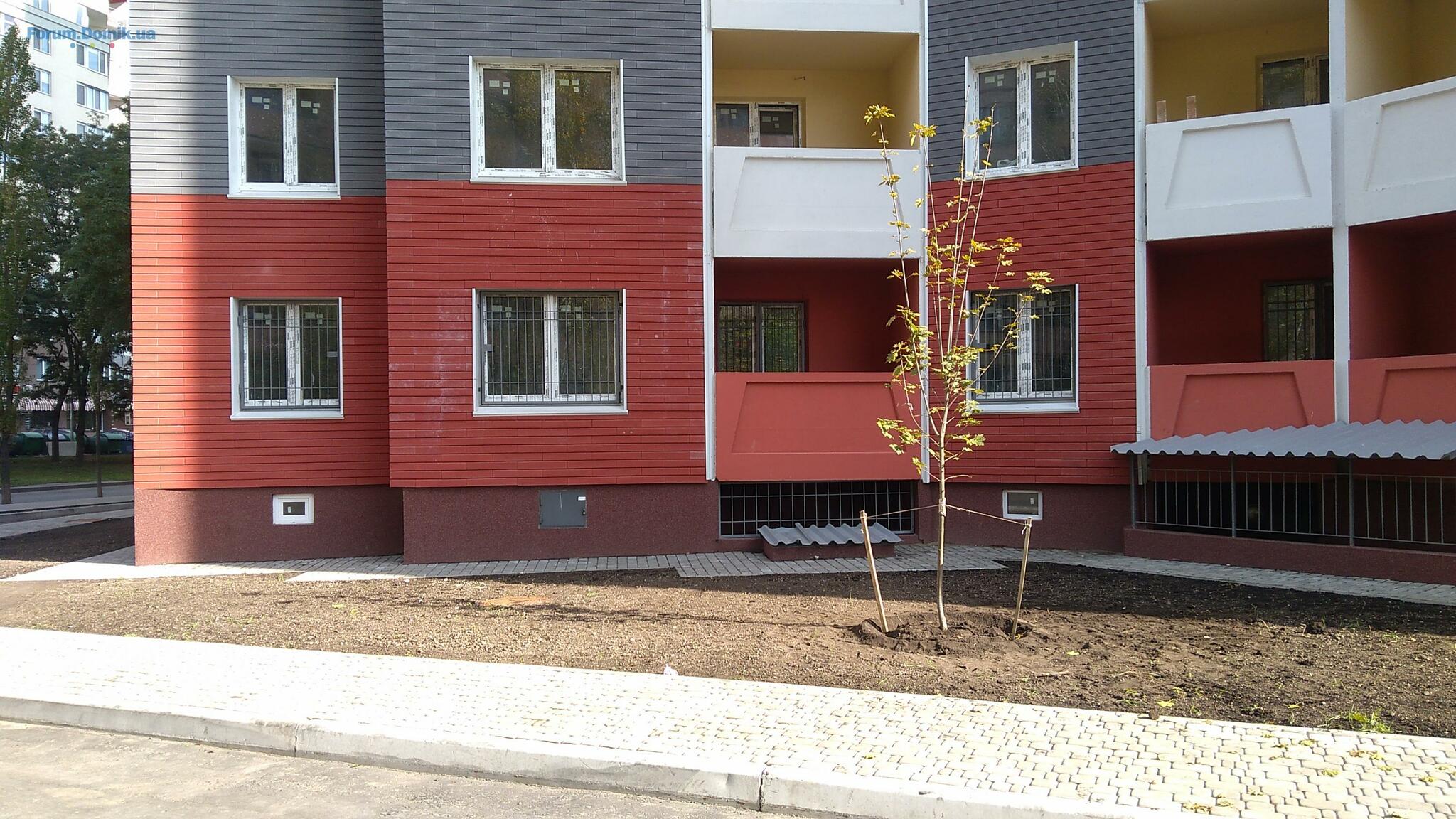

Yuta1
Y
251
07 октября 2016
07 окт 2017 10:42
Огромное спасибо за фотографии!!!!!! Очень порадовали!!!!!
Lana24
L
130
05 сентября 2016
07 окт 2017 10:43
Высадка деревьев удивила приятно!) Неожидала ничего кроме травы
77vlad77
7
136
02 июля 2016
07 окт 2017 11:13
Спасибо за фото. А спортплощадку нам будут делать как на плане?
