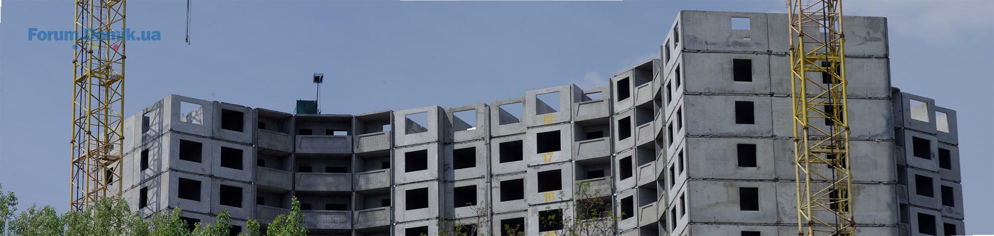

Состояние стройки на 02.05.16: 18-й этаж стены есть, перекрытия частично.

Взяли сегодня трешку на 21 этаже.
Был возле стройки, краны крутят,панели поднимаются,люди есть.
