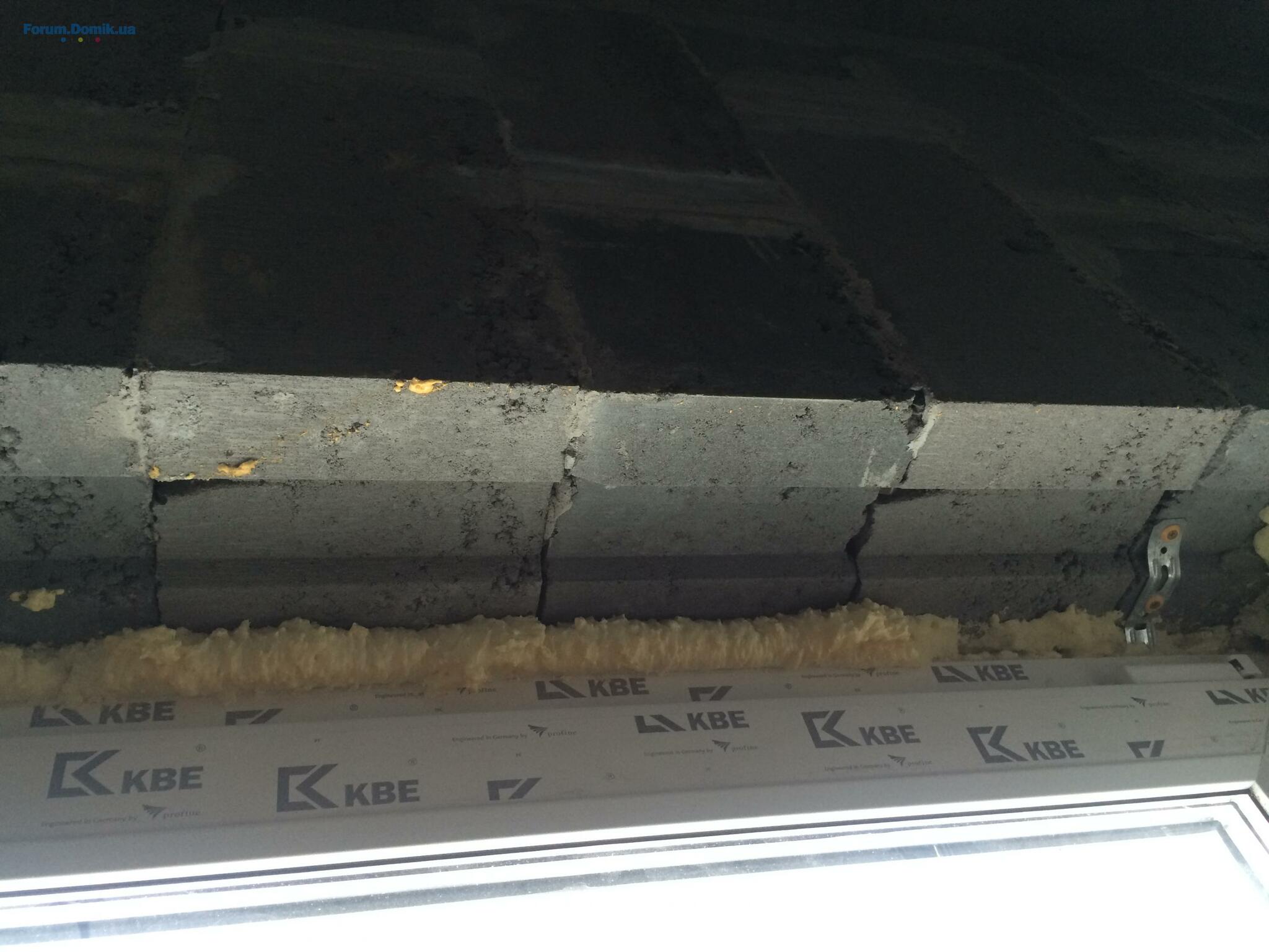

Подскажите пожалуйста, в наружных стенах из щелей между шлакоблоками очень сильно дует - легко гасит пламя зажигалки! Пытался выложить видео, но почемуто оно ссылку не выкладывает. При чём это не только в щелях вблизи окна как на фото, а и например под подоконником. Не могу понять природу этих свищей - ведь дом полностью обшит минватой. Я так понимаю, что после оштукатуривания конечно свищей не будет, но стены и откосы будут холодными. Как это может происходить? откуда дует? Ктото решал эту проблему или наносили просто штукатурку?
Ранее не форуме обсуждали крепление наружных блоков кондиционеров к фасаду чтоб не создавать мостиков холода. Как по мне, то такое задувание это не просто мостик холода, а целый мостище!
рекомендую дочекайтеся плюсів вночі, зріжте піну за подлицо з профілем вікна (уважно обдивиться шов щоб не було "свіщів" у піні - Ви їх побачите місця свіщів будуть чорними від бруду та пилу , потім обробіть періметр шва з піни герметіком, я використовувал залишок гідроізоляція для підлог Церезит CL-51 (краще було б Sikaflex-11 FC, але він дорогий 174 грн тюбик). Стосовно підвіконня зсередині так процедура, але основна причина це примикання віконого блоку до ізоляції будівлі під відливом. Ждіть весни знімайте відлив прорізайте щілину між ізоляцією та вікном не більше 10 мм і заповнюйте її Sikaflex-11 FC. Проблема буде вірішена на 100 відсотків. Зараз можете лезом від бритви прочистити акуратно шов між підвіконням та профілем нанести звичайний сілікон та розтерти його пальцем - до кінця зими вистачить- далі по тексту

Спасибо за советы! Буду пробовать как потеплеет!

У меня тоже очень сильно дует из щелей между блоками, причем в одном случае место, откуда дует, удалено от окна на расстояние 40-50 см. Кроме того у меня промерзли застекленные балконы, наблюдается иней и на стеклопакетах и на балконном ограждении. На застекленном балконе +4. В комнате +13. В данный момент сохнет штукатурка и конденсат на потолке в районе окон капает на рамы и превращается в лед. То есть воздух просто гуляет в кладке и рамах, выхолаживая их изнутри.
Я связался с зампрораба Димой по поводу этой проблемы и он "с радостью" согласился исправить эту проблему силами подрядчика. Мне пришлось внести замечания в журнал у ключницы, продублировав их в отдельном заявлении. Они обещали приступить к работам как только потеплеет. В качестве решения проблемы было предложено делать отверстия в минеральной вате и задувать туда пену.
Как бы там ни было, я буду добиваться от КГС устранения поддувания до тех пор пока они не исправят.
Cверлил отверстие для кабеля с балкона в комнату. Думал будет наматывать минвату на сверло - не тут-то было. За штукатуркой оказалась пустота (то есть вместо утепления еще одна вентиляционная шахта, которая естественно не греет).
