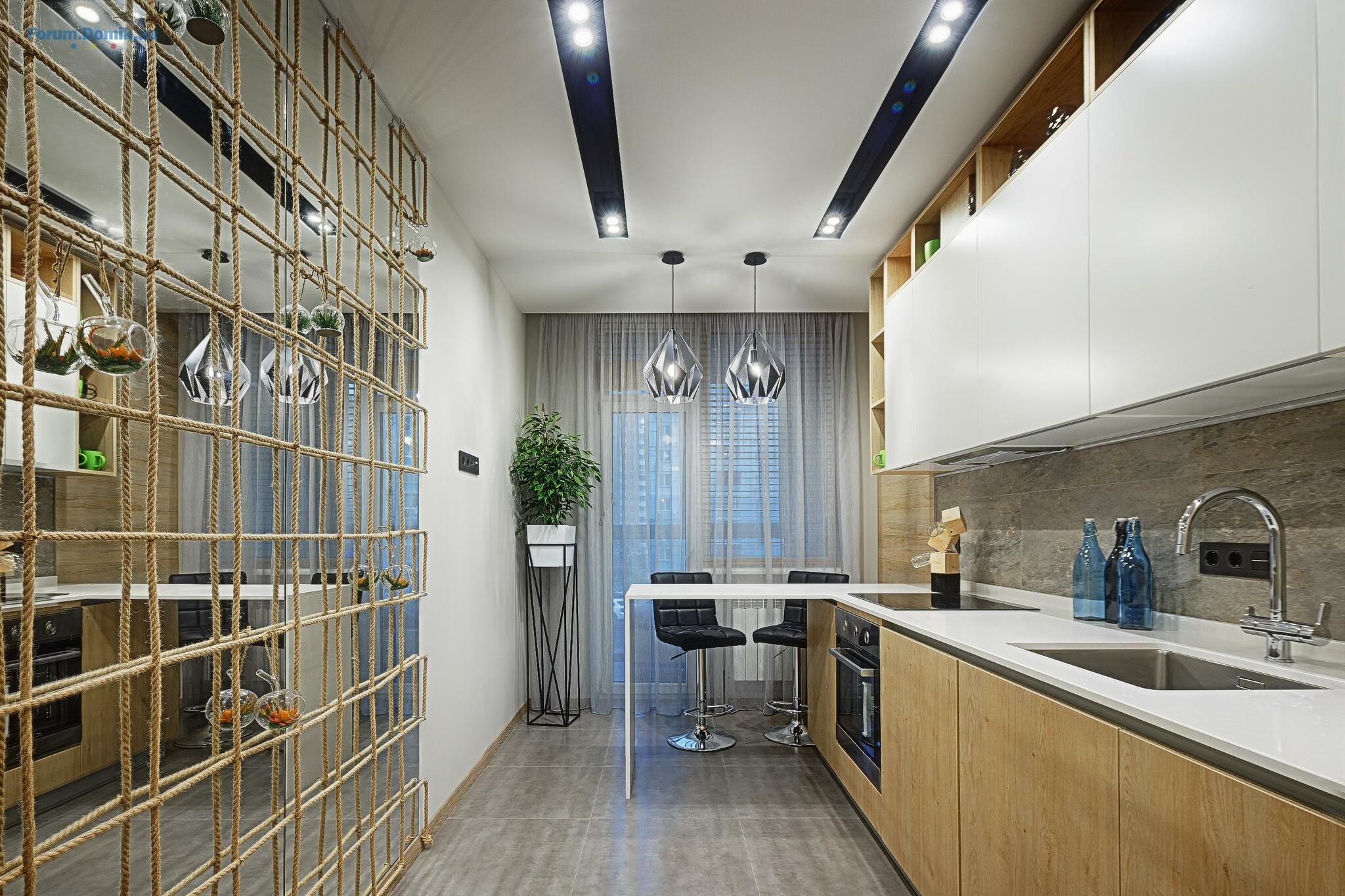

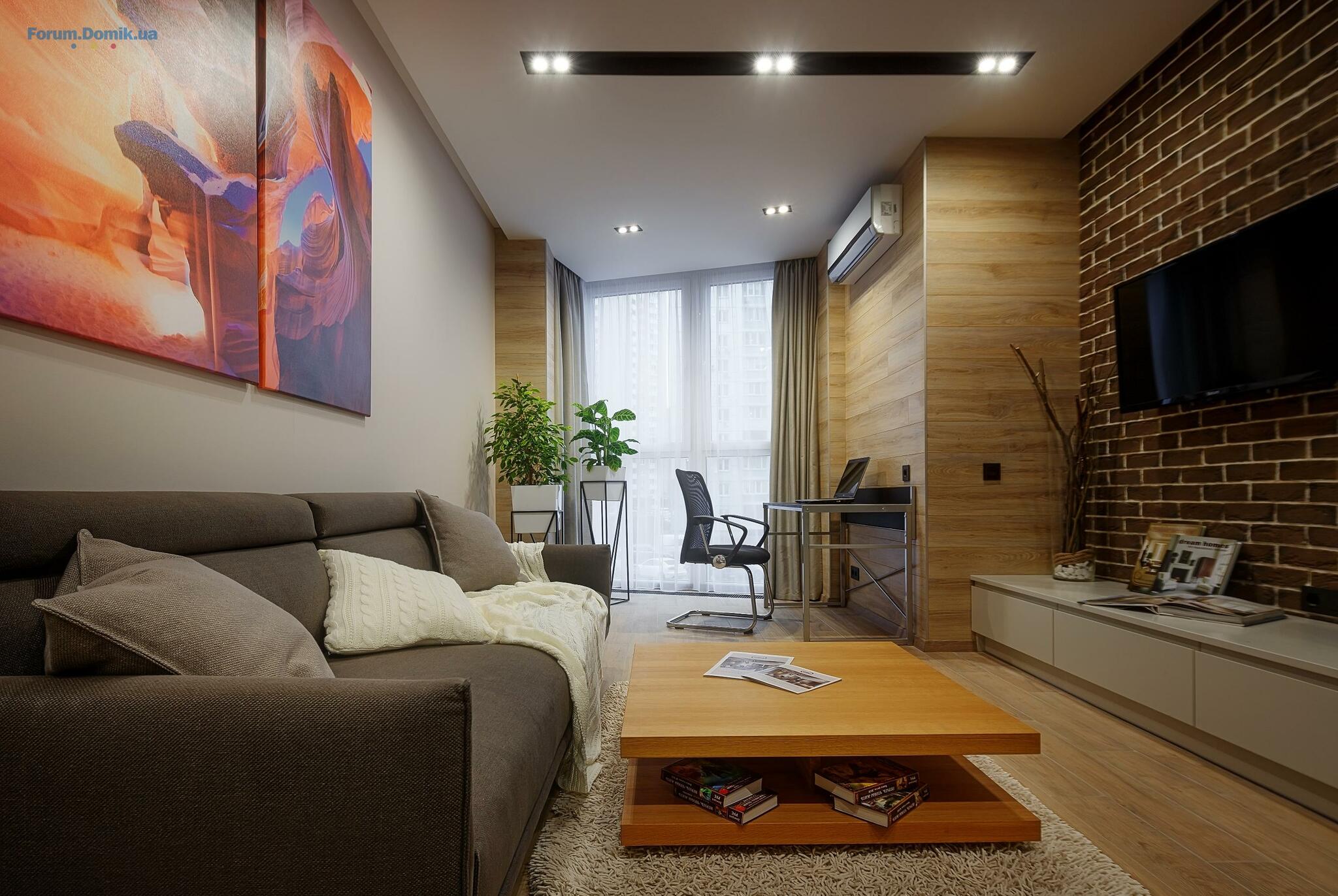

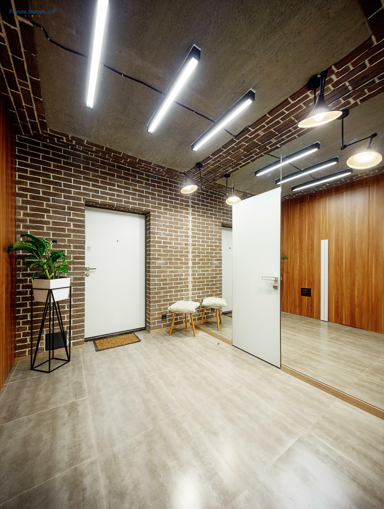

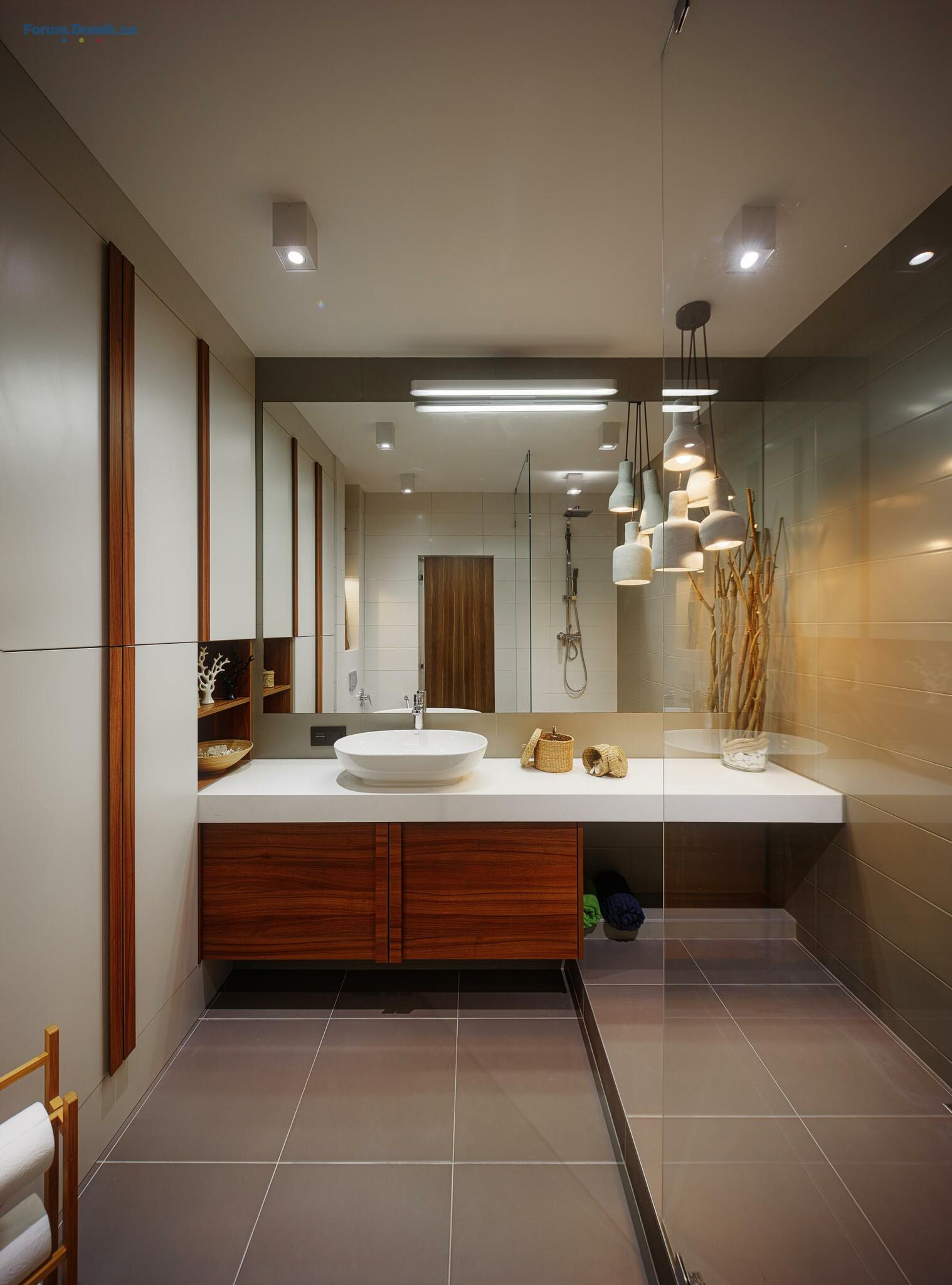

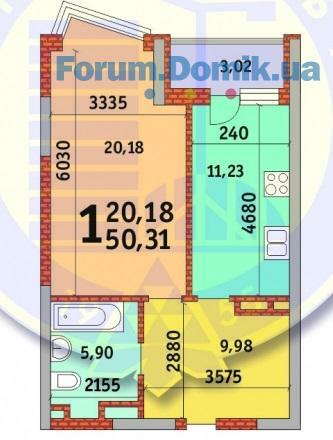

Кто уже делал ремонт в однакомнатной 50 кв м, без перепланировки скинте фото интересно поглядеть как оно выглядит...
Jitel
J
Гость
2
21 сентября 2012
27 окт 2016 06:58
Шоурум
