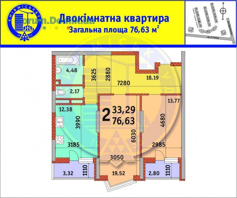

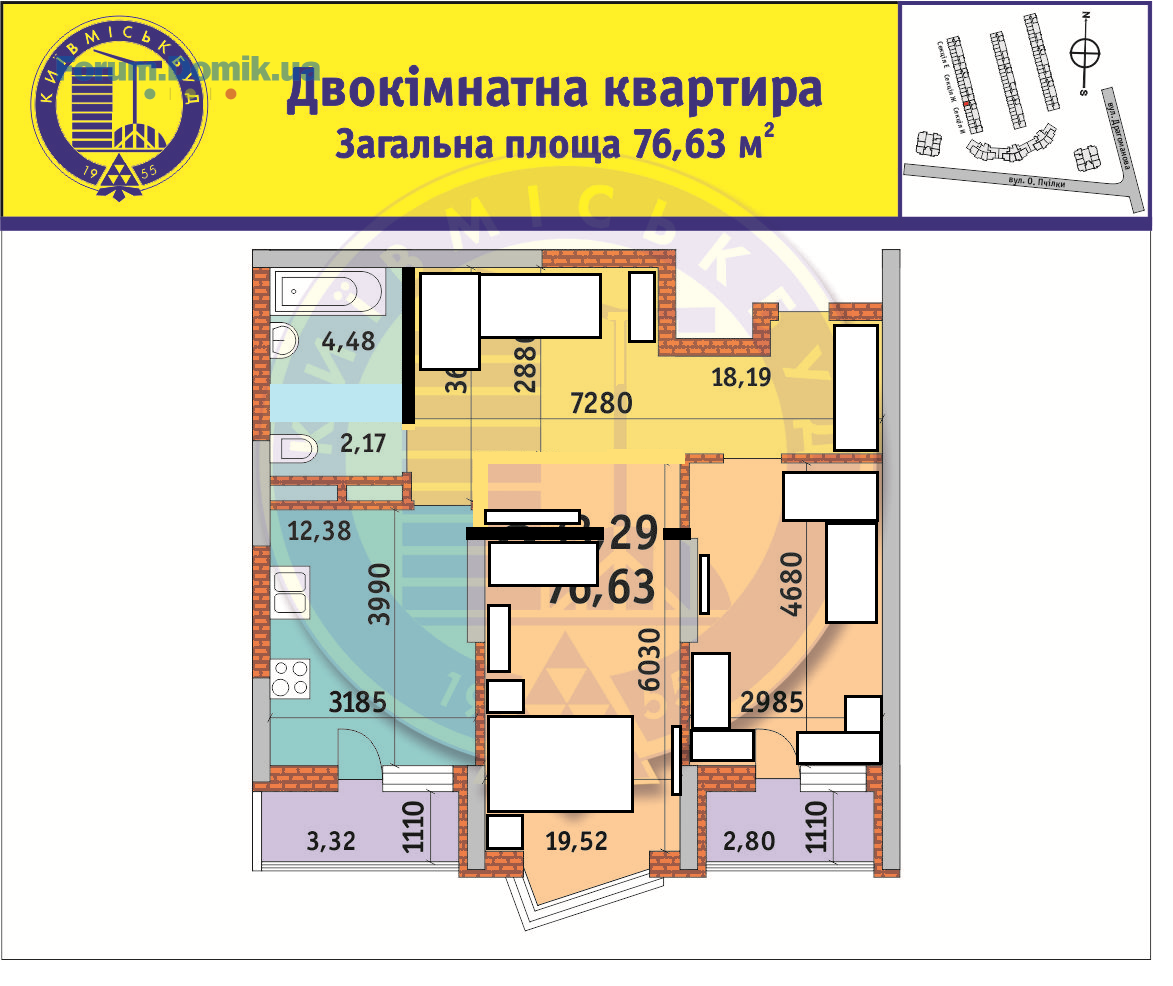

У Вас не совсем удачно расположены входные двери. В не несущих стенах разрешено переносить входные двери на 1м в любую сторону, Вам удобнее ближе к углу к сан. узлу. Сейчас пока еще можно пойти написать в КГС заявление на гл.архитектора нашего дома и за дополнительную плату они обязаны внести изменения в проект и переделать. Позже, после получения прав собственности и тех. паспорта БТИ, это будет можно сделать только с письменного согласия соседей.
kc-design
Ветеран
1 644
22 сентября 2015
05 окт 2015 10:55
Да перенести дверь было бы неплохо, а этот вариант сделан на базе продажного плана от КГС.
Irice
I
Ветеран
1 016
29 мая 2015
05 окт 2015 12:44
Не понимаю причём тут соседи на перенос моей входной двери?
А проект отличный!! Даже предположить не могла такой вариант!! Супер))
kc-design
Ветеран
1 644
22 сентября 2015
05 окт 2015 13:08
Цитата "Irice":Не понимаю причём тут соседи на перенос моей входной двери?
Буду рад поработать с вами над дальнейшей реализацией.
С переносом двери нужно уточнить, сейчас это сделать проще.
А люди разные бывают, лучше всегда иметь одобряющую подпись соседа.
А какие функции для второй комнаты предполагаются? Детская? Какой возраст?

Нет ничего незаконного в этом варианте. Несущие стены на месте, а керамзитобетонные блоки можно сносить и переносить.
Все это можно делать с соответственным разрешением КГС и изменением плана на стадии строительства до того как по дому будут проводить БТИ.
