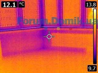

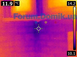

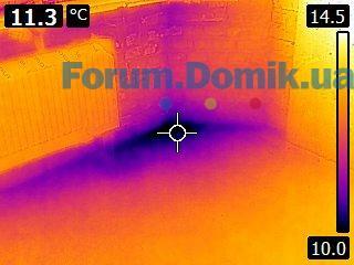

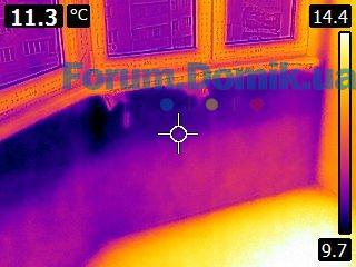

Уважаемые соседи, сегодня проверял стены в квартире граничащие с улицей- результатом не удивлен,он вполне ожидаем, но хочу всех Вас предупредить еще раз, дабы потом не было слишком поздно: стены граничащие с улицей -нужно обязательно оштукатурить изнутри теплой штукатуркой не менее 2х см. а для тех,кто собирается за счет балконов увеличить площадь квартиры : помните -балконы -с однокамерным остеклением и стенки балкона утеплены снаружи не 11см а 5см утеплителем
в продолжении термограммы стен, балкона и окон (темные места- наиболее холодные)
