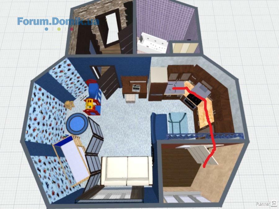

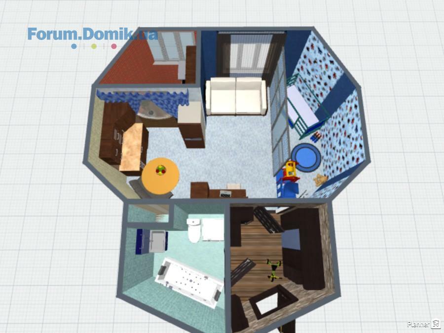

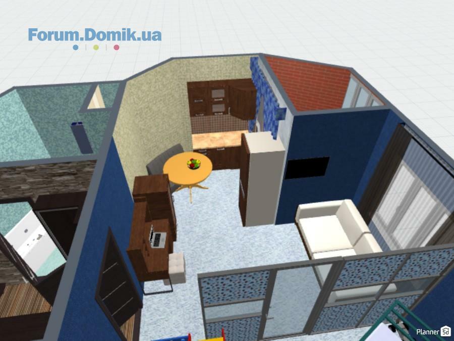

У меня получилось как-то так.
Но я не волшебник, я так, балуюсь)))
Ой, супер!!! Спасибо огромное! С меня кофе и шоколадка

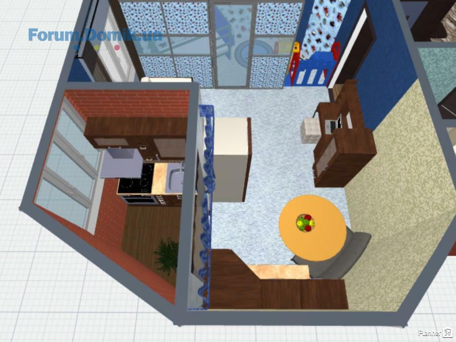

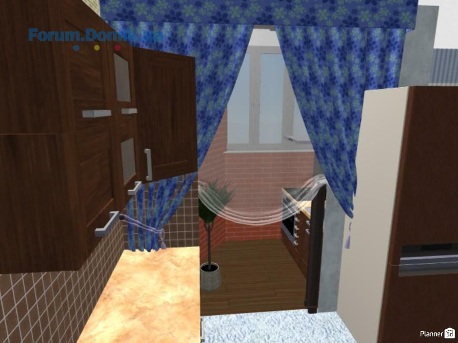

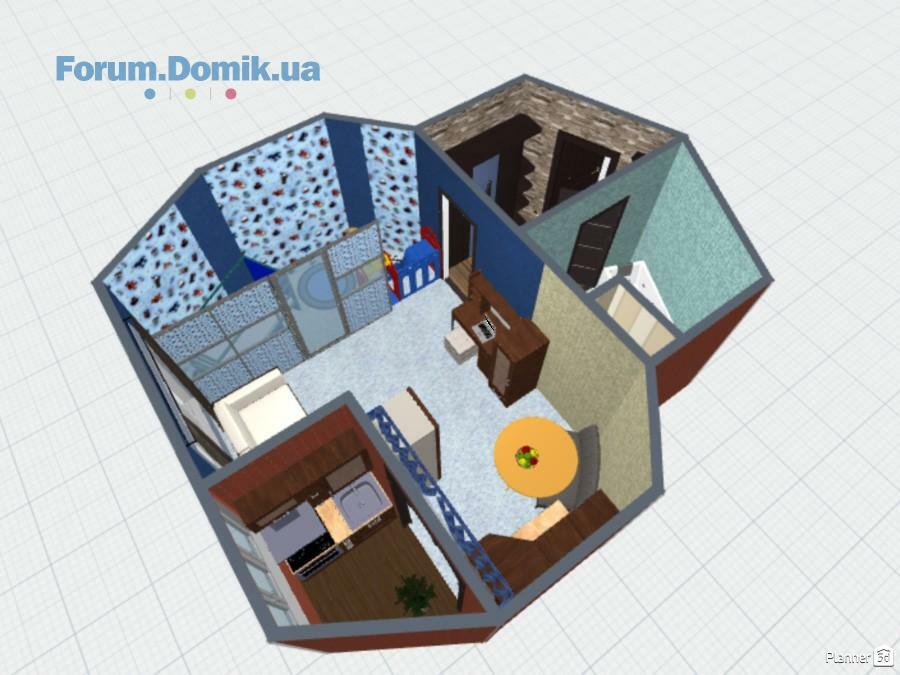

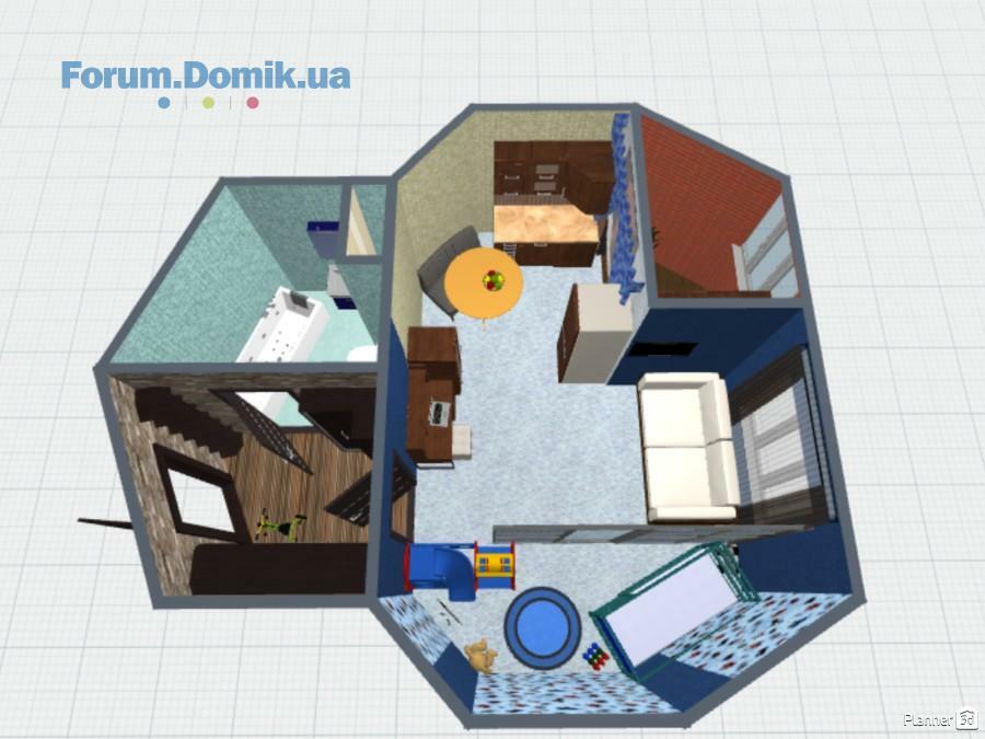

По заявкам телезрителей кухня уехала на балкон.
На сколько это технически реализуемо - без понятия
