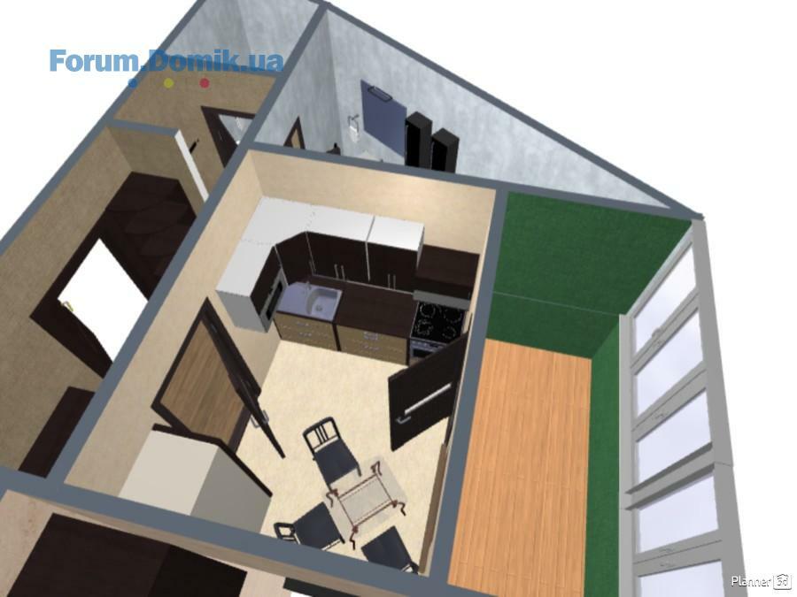

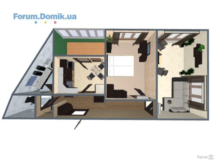

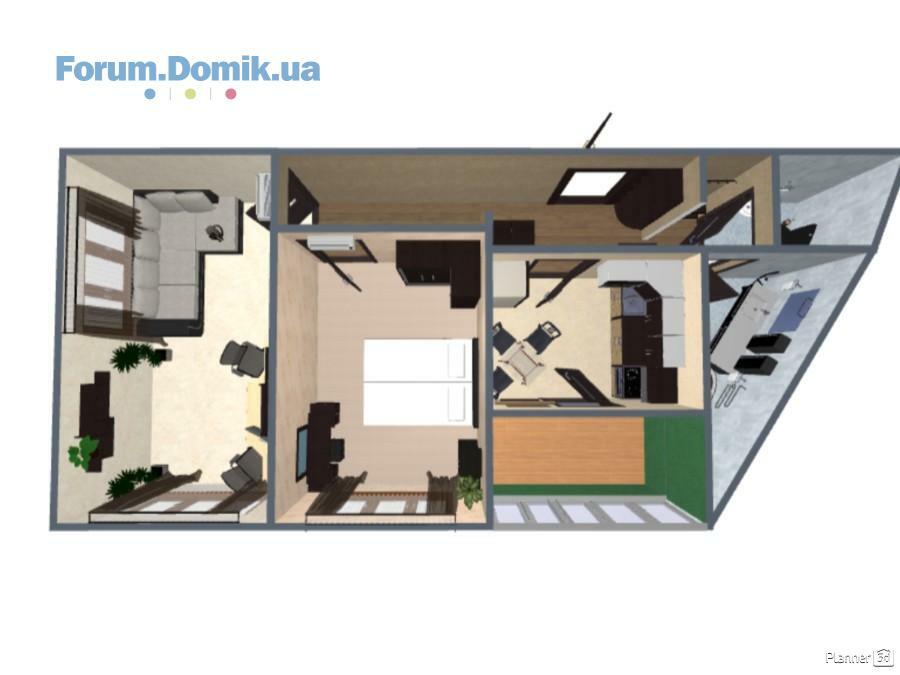

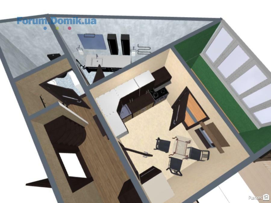

Цитата "Welpe":По заявкам телезрителей кухня уехала на балкон.
На сколько это технически реализуемо - без понятия
Спасибо большое за интересную планировку!) Так и думала- частично вынести. У меня не студия, а ажж 38 метров, так что в кухне/гостинной (да-да, я помню - 7метров) еще и гостей положу!)
dmm82
d
249
06 июля 2016
19 окт 2016 12:27
мда, чтоб рисовать дизайны, надо хоть чуть-чуть что-то построить. тогда у строителей не будет возникать вопросы откуда брать и куда девать воду на такой "кухне", и куда подключать вытяжку если стояк вентиляции аж в санузле. вообщем реализация этой затеи влетит в копеечку.Цитата "Welpe":По заявкам телезрителей кухня уехала на балкон.
Oleg49
O
Ветеран
1 665
13 июля 2016
19 окт 2016 12:51
Цитата "dmm82":мда, чтоб рисовать дизайны, надо хоть чуть-чуть что-то построить. тогда у строителей не будет возникать вопросы откуда брать и куда девать воду на такой "кухне", и куда подключать вытяжку если стояк вентиляции аж в санузле. вообщем реализация этой затеи влетит в копеечку.
Задача дизайнера - нарисовать. Задача инжинера реализовать. Если инжинер на сможет выкрутится из ситуации горош ему цена. Ветиляция делается в подвесном потолке (используем прямоугольные каналы). Трубы по стенам. Как красиво "обыграть" трубы на стенах - это проблемы дизайнера.
Если не может красиво "обыграть" - пинка под зад.SanYork
Ветеран
1 981
21 сентября 2016
19 окт 2016 12:57
Чего вы паритесь, уже определились: канализация и вытяжка сразу за балкон, а воду и электричество уже как-то можно проложить
Welpe
Ветеран
1 001
16 августа 2016
19 окт 2016 12:58
Вообще-то нет. Чтобы рисовать дизайны, достаочно желания тх рисовать и свободного времени. Я же никому не предлагаю ничеого строить согласно этих картинок

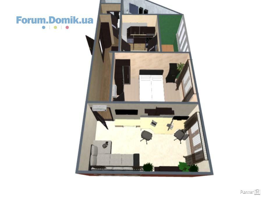

Привет:) Я есть графические примеры дизайна или 3D модель для 38кв?
Welpe
Ветеран
1 001
16 августа 2016
19 окт 2016 13:45
Цитата "dizat":Привет:) Я есть графические примеры дизайна или 3D модель для 38кв?
Я как-то рисовала двушку 56 кв. Если вікинуть из нее спальню и туалет, то, мне кажется, будет примерно однушка в 38 кв.

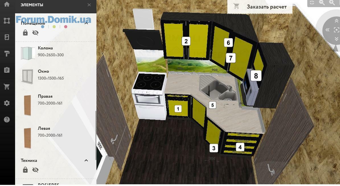

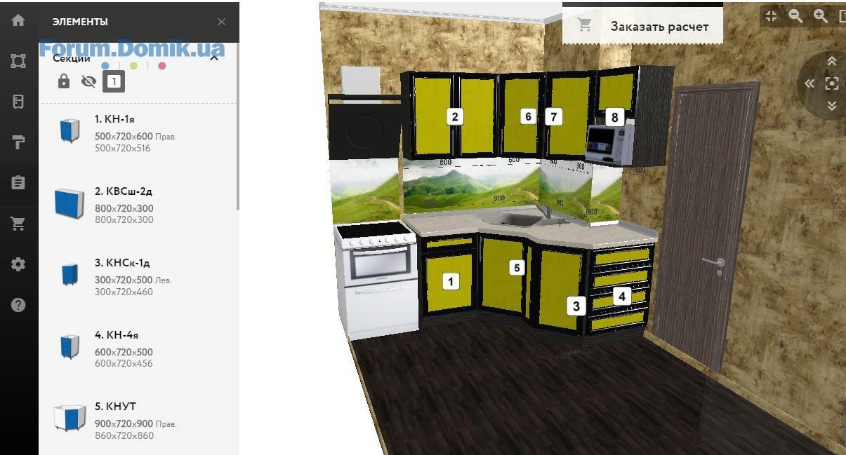

Кстати, о вент коробе на кухне в 7 кв м.
Можно сделать как-то так
DrFrog
D
Ветеран
2 198
14 ноября 2014
19 окт 2016 19:38
Цитата "dmm82":а с тем что останется, что делать? 3 см штукатурки?
Думаю, что в невидимом глазу месте, за кухонными шкафчиками, можно так и оставить, зато выиграете чуть места для тумбочек))). А в видимом лучшеи 3 см. штукатурки чем пялиться на канализационную трубу, уж поверьте.
DrFrog
D
Ветеран
2 198
14 ноября 2014
19 окт 2016 19:44
На короб не повесите ящики - у него стенки тонковаты, в шахту просверлите ((((. Полигон для рабочего места не оч удобный справа, да и не очень эстетично. Но в целом ка вариант. Я думал туда шкафчик втулить до верху.
Welpe
Ветеран
1 001
16 августа 2016
20 окт 2016 05:17
Думала об этом. Шкафчик можно попробовать прикрепить к стене перпендикулярной коробу. Надо все хорошо проверить.
Касательно места справа - там может стоять чайник, хлебница и все то, что обычно занимает место на столе
