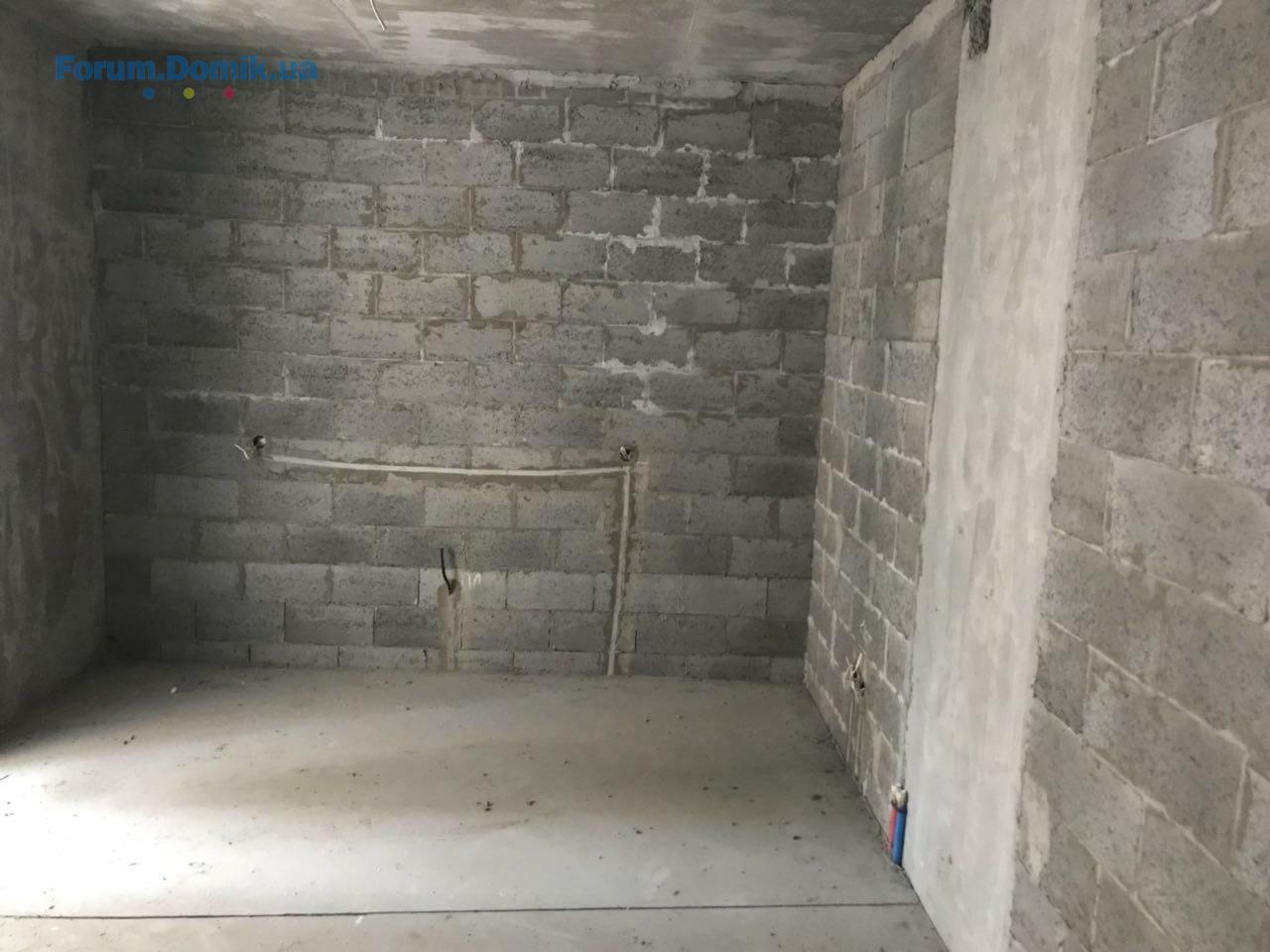

а как слив тянуть с кухни?
И я так понял что такая труба только в дополнительном с.у, в основном такого нету. Похоже что надо долбить стены под 100 трубу

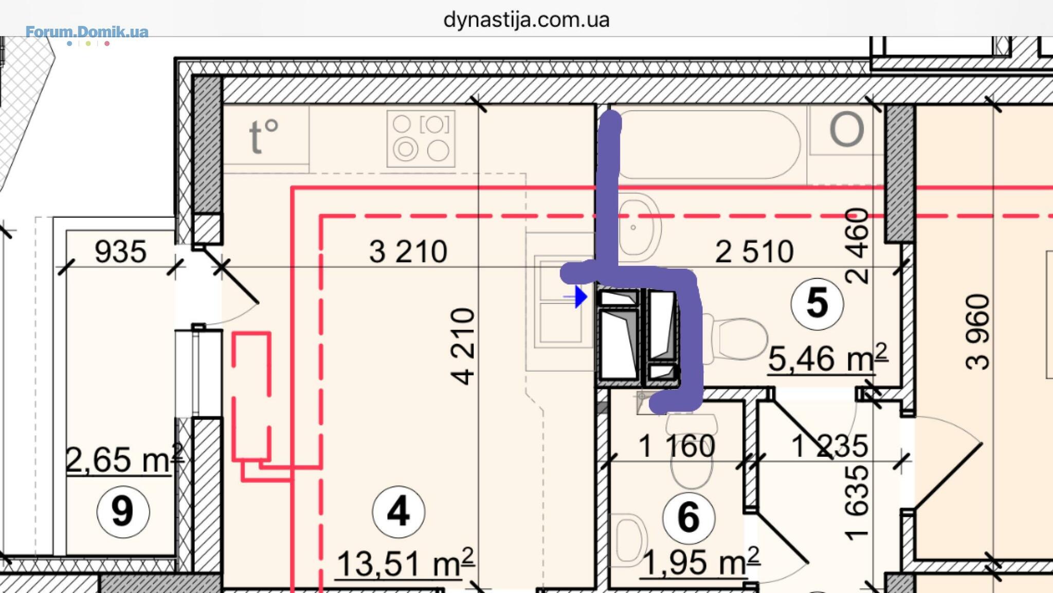

Цитата "Prikhana":Красная стрелка - тройникфиолетовая линия - так выстроете стену и будет как на ваших фото
Ось лише якщо це гостьовий санвузол з єдиним входом труби діаметром 100мм, то куди повинна ввійти інша труба з унітазу основного санвузла також діаметром 100 мм

Да, только у меня этот стояк посередине. Глубина санузла всего 1,6 м. Если стену строить как на фото то дверь уже можно не ставить - колени будут в коридоре. Только зашивать гипсокартоном всю стену, уже 1,3 получается. Во втором санузле - большом, вообще НИЧЕГО.
Якщо в іншому санвузлі нічого, то це справді нехлюйство. А Ви впевнененні, що за проектом у Вас два санвузла?
Можливо це кладовка з "бонусною" трубою всередині?Prikhana

ЕН21- выложите план вашей квартиры или укажите планировку и дом (пример: дом 2 планировка 2-2а) попробуем разобраться вместе

В том то и дело - надо долбить стены, делать уклонв - т.е над полом всякие подиумы под унитаз, а также вдоль стен в ванной - для умывальника, стиралки, ванны. Сложностей нет....

Цитата "Prikhana":ЕН21- выложите план вашей квартиры или укажите планировку и дом (пример: дом 2 планировка 2-2а) попробуем разобраться вместе![]()
Дом 1, секция 4, планировка 4-3а
//dynastija.com.ua/apartments/2-16-pover khi-sektsiya-4-budinok-1/
Увы, все согласно проекту, уже посмотрел. Там где санузлы рядом - у всех так, где в разных местах - все нормально

Да все согласно проекта. Синим выделил ориентировочно прокладку труб канализации.

Цитата "Prikhana":Да все согласно проекта. Синим выделил ориентировочно прокладку труб канализации.
Спасибо!

Цитата "EN21":Уважаемые соинвесторы! На днях удалось побывать внутри комплекса и посмотреть свою квартиру. Конечно все неплохо, стены ровные, стяжка хорошая, к окнам и их монтажу также претензий нет. Но остались вопросы по разводке сантехники. См.фото.
В большом санузле вообще никаких выводов, коммуникаций и т.п нет. Судя по всему (эта мысль пришла позже, уже дома - не успели спросить) и счетчики на горячую и холодную воду будут находиться вне квартиры, т.к в квартире ничего нет, кроме этой одинокой канализационной трубы в гостевом санузле. Это стало для нас откровением, если честно.
афигеть, мягко говоря!!! а где выводы горячей, холодной воды? как это?? Где подоконники (на всех их объектах были пластиковые подоконники)???

Выводы на кухне - красненький и синенький и в маленьком санузле аналогичные. Для слива в кухне надо бить дырку в стене врезаться в стояк канализационный.
Подоконников нет, может еще будут, не знаю, как-то вылетело из головы спросить...
Та вроде это всё стандартно. И подоконников тоже сейчас нигде не ставят.
