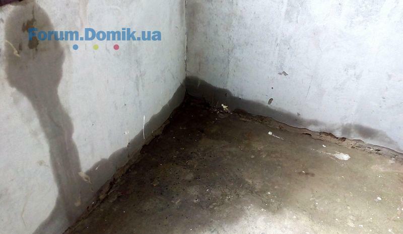

Те, кто думает, что его не коснется эта ситуация - очень сильно ошибается. Достаточно спустится в ПОДТОПЛЕННЫЕ подвалы 3 корпуса и посмотреть во что превращается такая "ШТУКАТУРКА"! Жалко не подумал сфокать и выложить.
Завяление отправлю сегодня на почту. Так как не уверен, что завтра будет возможность подьехать и лично ее вручить!
вода в подвале - вот это новость((
а откуда она там? грунтовые или протечка?
можно подробнее?

Цитата "Ice_LP":Да, у меня в кладовой в 3 доме тоже все мокро((( и труба подачи воды со скважины, которую я уже полгода прошу зафиксировать, так и продолжает болтаться.
Приносим извинения. Человеческий фактор ( одни ненадежно закрепили, вторые не устранили).
Просим сообщить руководству к кому обращались по-поводу устранения ненадежного крепления трубы ( помню, что тема поднималась). Если есть письменное обращение в УК, то сбросьте копию пжл. Если его нет, напишите. Тогда будут понятны сроки выполнения и ответственные за их соблюдение.
В ближайшее время исправим. Грунтовых вод нет. Гидроизоляция сделана надежно. Проверим почему есть влажность.

Трубу не ненадёжно закрепили, ее вообще не закрепили, хотя в ней находится вода под давлением.
Писала многократно Вам, Сергей, а также регулярно обращалась к Максиму. Сейчас приезжать и контролировать выполнение нет ни времени, ни возможности.
Ну и собственно "виновница торжества"

Напомните , номер кладовой . И номер квартиры Ваших соседей . Необходимо заглянуть, что у них делается и у Вас посмотреть, насколько критично .
Еще раз приносим извинения, что не проконтролировали выполнение работ по закреплению трубы. Исправимся.

Кладовая #49. Увы, кто именно из соседей фанат монтажной пены я не знаю, но моя квартира с волшебным номером 13, ключ от нее все ещё есть у Максима, так что можете зайти, полюбоваться
Спасибо . Сегодня не успеем, а завтра по кладовой приложим усилия для исправления . Фото, по факту исправления выложим. Заявку сами на сайте УК разместим ( что бы уже наверняка).
