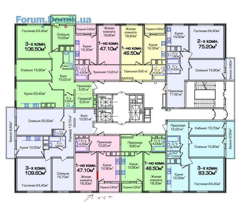

Цитата "Shewon":Хорошо.
Вот комната узкая, слева стенка которая граничит с кухней,
высота - 3 м, длина - 5 метров, хочу сделать дверной проем высотой 2 метра.![]()
Есть риск что дом завалится?
Да есть риск. И очень большой.
У меня в доме сантехники даже штробить бетонные стены отказываются, а о проеме и речи быть не может.
Кстати есть на форуме специалист, который скажет - чем регламентировано штробление в несущих стенах?

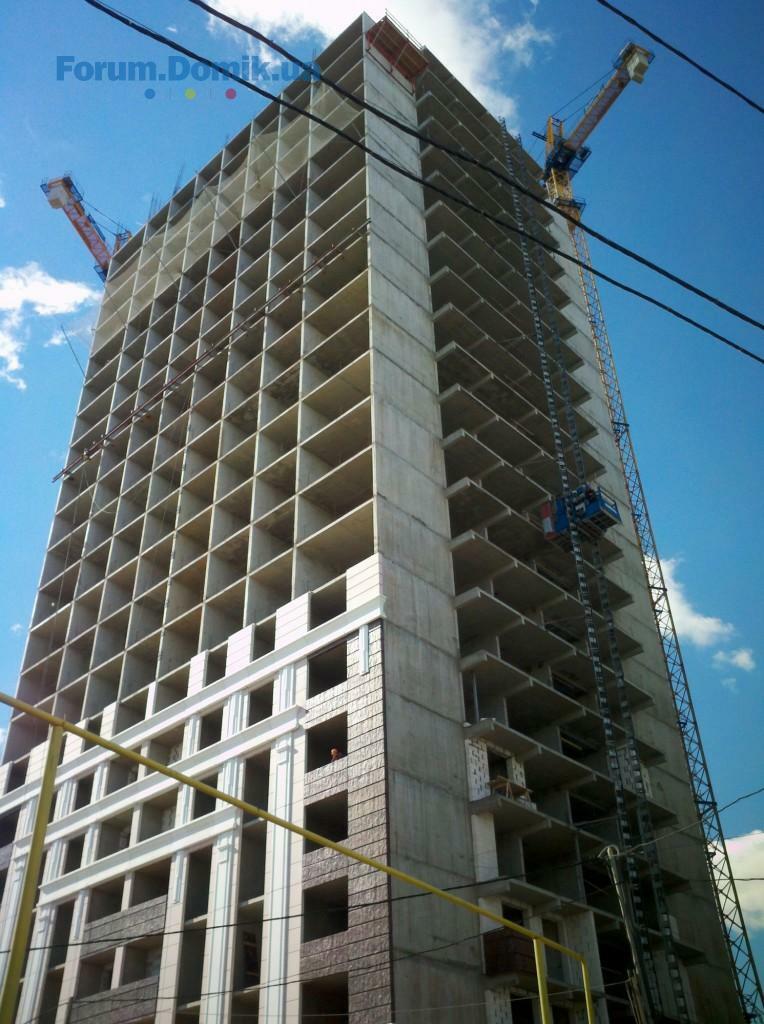

Это в Одессе компания Будова строила
Это ЖК Гольфстрим, у вас там наоборот монолитный железобетонный каркас с внутренними несущими стенами, а внешние газобетон.
Сделать небольшой проем в таком доме возможно, но не в любом месте, с просчетом и последующим укреплением проема. Обратитесь первым делом в организацию которая проектировала дом, дальше необходимо делать проект и оформлять документы на реконструкцию.
Штробить можно только вертикально не доходя до арматуры, горизонтальные штробы это тоже самое что стеклорез по стеклу.

Cпасибо, а как безопаснее, посредине стены (выделил красным) или можно поближе к окну?
kc-design
Ветеран
1 644
22 сентября 2015
03 ноя 2015 13:17
Там где красным безопаснее, у окна будет сильное ослабление.
[attachment=0]2013-09-24_-141-764x1024[1].jpg[/attachment]
Это фотка первой секции, там проемы между кухней и комнатой есть изначально.
А вот в третьей секции, которая точно такая же нету.
Менеджер при покупке ответил, что в третьей использовался другой тип опалубки и этих проемов нет и сделать их нельзя.
Что бы это значило?
