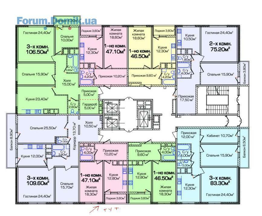

Shewon
493
13 августа 2013
02 ноя 2015 10:05
Хорошо.
Вот комната узкая, слева стенка которая граничит с кухней,
высота - 3 м, длина - 5 метров, хочу сделать дверной проем высотой 2 метра.
Есть риск что дом завалится?

Shewon
493
13 августа 2013
02 ноя 2015 13:20
Ок. Вот эта стенка на типовом этаже 12/24
розовая квартира внизу , стрелка указывает на стену.
Лоджии нету, застройщик перестенок просто проигнорировал
kc-design
Ветеран
1 644
22 сентября 2015
02 ноя 2015 13:49
Ну на этом плане стена выглядит как обычная перегородка, а несущие стены наружные. А что это за ЖК?
