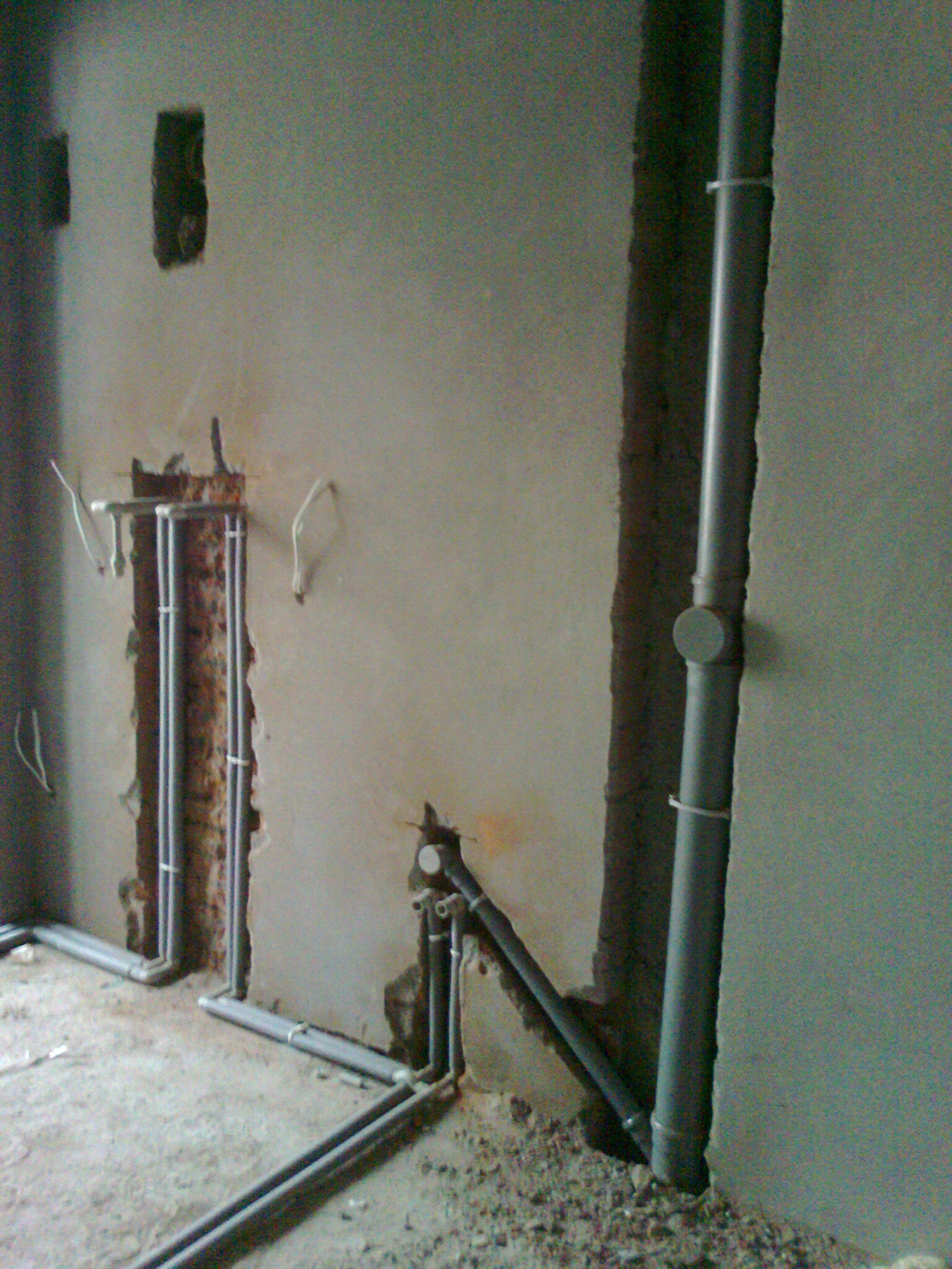

Соседи, как вы будете заделывать стояк в кухне? Труба выпячивается из стояка , как ее спрятать? Не хочется чтоб кусок канализационной трубы торчал над столом.

Цитата "Алена 123":Соседи, как вы будете заделывать стояк в кухне? Труба выпячивается из стояка , как ее спрятать? Не хочется чтоб кусок канализационной трубы торчал над столом.
У меня на кухне канализационной трубы вообще не видно, она в стены спрятана.
В ванне ревизионный отвод - да, на 3 см из стены торчал. Делал гипсокартонный короб.

На 3м и на 5м во многих квартирах посмотрели такая же проблема. Со стояком в ванной та же история, заделать его вровень со стеной не получиться , нужно только выступающий корб делать. Сделали такие глубокие стояки , а трубы установили по странному.

В стену спрятана - замурована? У нас тоже в глубине стены , но гипсокартон вровень прилепить не получиться , он будет выступать. А отвод в трубе с заглушкой, на случай если засориться , торчит конкретно не спрячешь.
Нет, по нашему стояку канализационная труба одна идёт - в ванной.
А из кухни - просто отвод от раковины.
В стену замурованный.
Алена 123
248
29 апреля 2014
04 июнь 2014 08:02
Цитата:В стену спрятана - замурована? У нас тоже в глубине стены , но гипсокартон вровень прилепить не получиться , он будет выступать. А отвод в трубе с заглушкой, на случай если засориться , торчит конкретно не спрячешь.
Вот фото.

Это Вам тоже придётся делать короб.
И в нём ревизионное окно.

В одной из квартир мы видели , что выступающая часть трубы повернута в сторону и не выпячивается , я вот думаю нашу трубу могут еще развернуть или это уже нереально?
Просто опустите ниже. Пока канализацией никто не пользуется и нет ремонта - это не проблема. Потом в шкафчике в задней стенке сделаете дырку для доступа.
как это возможно опустить ее ниже?
