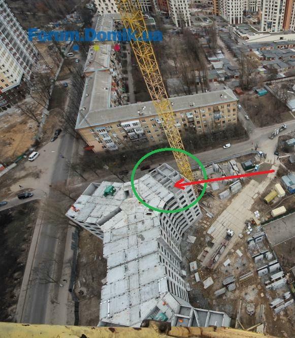

Добрый вечер
С одной стороны панельный дом и все стены несущие. С другой стороны,
стена между коридором и комнатой действительно даже на планировке имеет меньшую толщину. Есть ли у кого то из форумчан железобетонное знание относительно этой стены -
она несущая или нет? На форуме нашел изображение, но качество оставляет желать лучшего.
