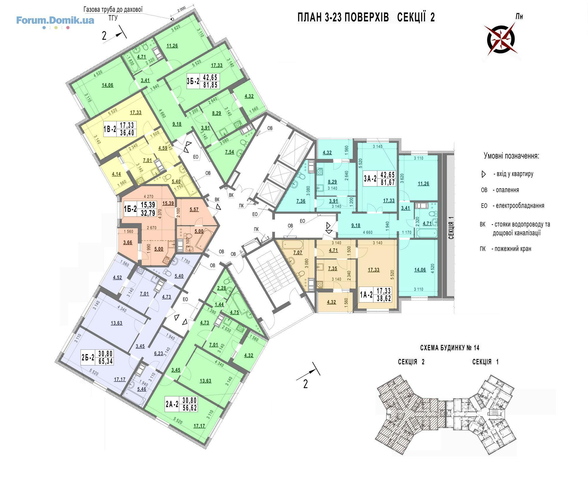

А что значит "попадется ревизия в канализационном стояке"?
DrFrog
D
Ветеран
2 198
14 ноября 2014
10 июль 2017 20:02
Цитата "Welpe":А что значит "попадется ревизия в канализационном стояке"?
На 3-й странице большое фото стояка. Посреди канализационной трубы есть отвод с заглушкой - это иесть ревизия. В случае проблемм с забитым стояком через неё чистят этот стояк. Таких ревизий несколько по всему стояку, но не во всех квартирах они будут.

Не знаете, как часто они попадаются?
DrFrog
D
Ветеран
2 198
14 ноября 2014
10 июль 2017 20:20
Цитата "Welpe":Не знаете, как часто они попадаются?
Честно, без понятия. Но возможно по этому поводу есть какие-то нормы. Знаю только, что при невозможности прочистить стояк стандартными средствами через унитаз, будут использоваться эти ревизии. Иначе овно с верхних этажей у кого-то выйдет в санузел (знаю о чём говорю).
Ревизия на каждом третьем этаже, начиная с первого, а также на последнем.

Т.е на 1-ом, 4-ом, 7-ом и т.д.?
ivo.bobul
i
219
11 апреля 2017
11 июль 2017 07:34
Цитата "Welpe":Т.е на 1-ом, 4-ом, 7-ом и т.д.?
да, 10, 13 и т.д.
