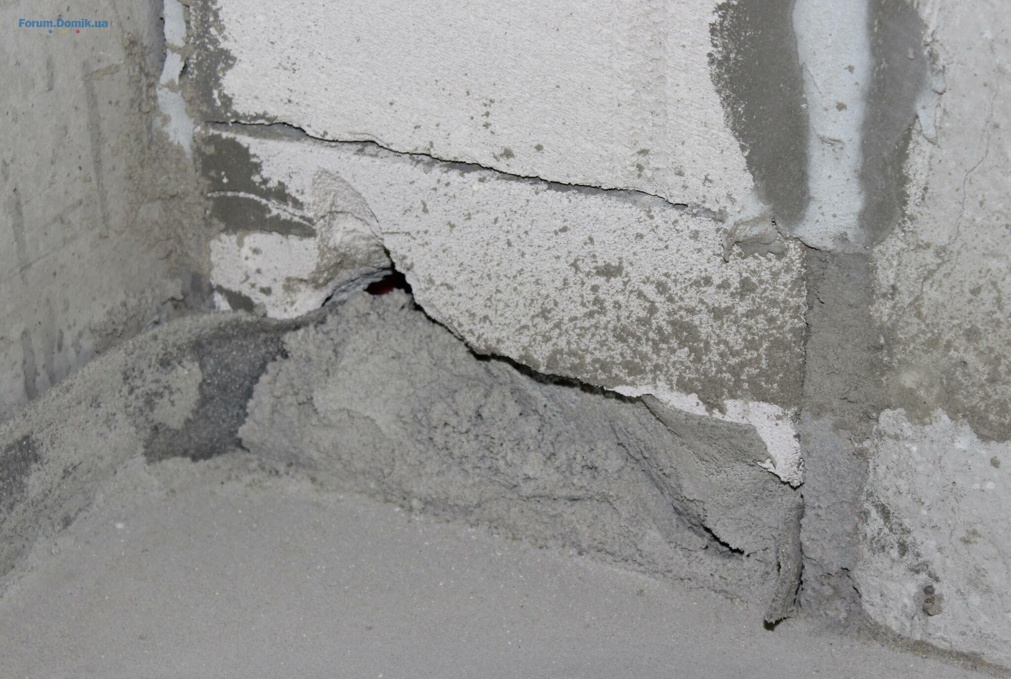

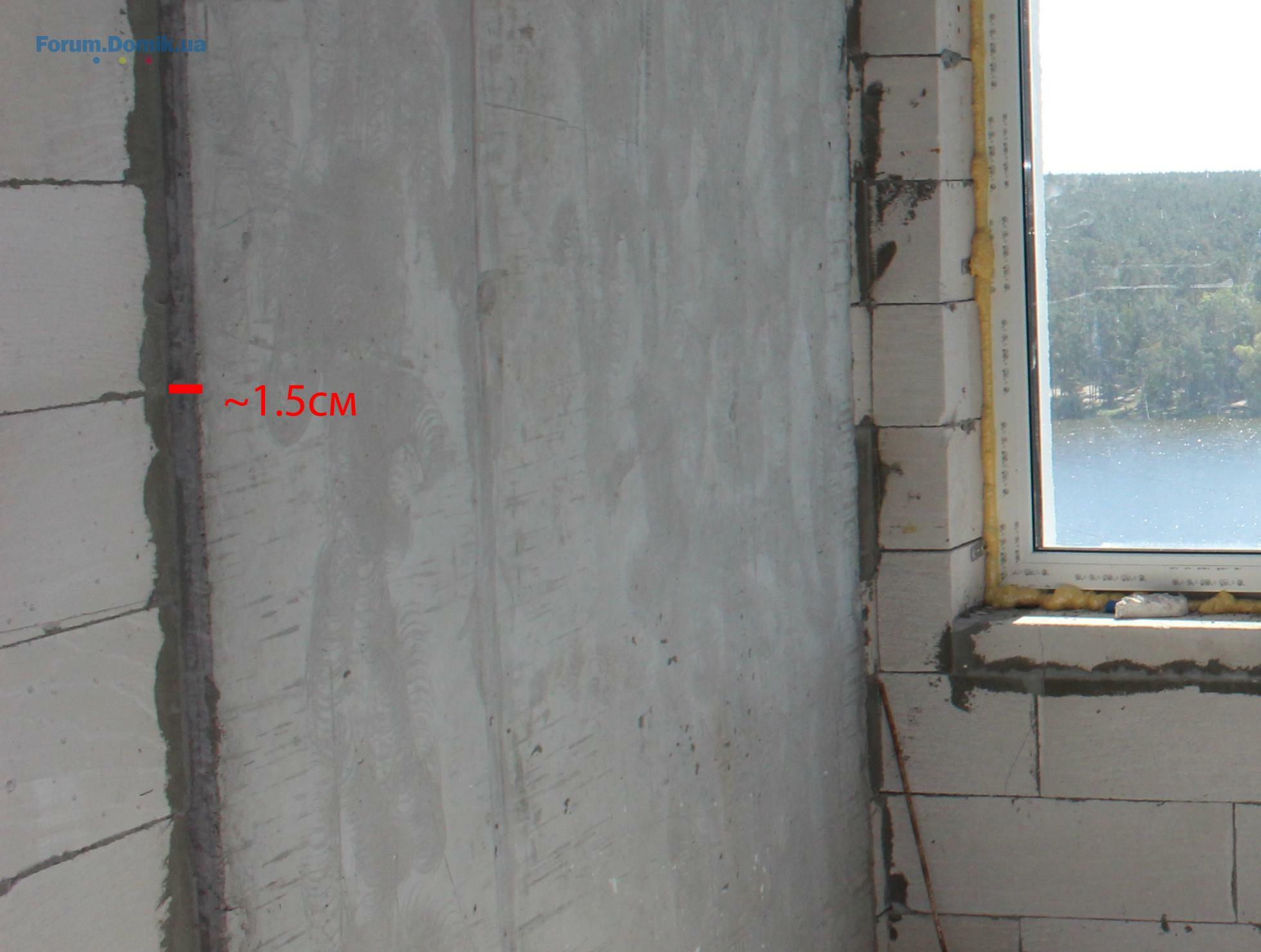

В загальному враження позитивне, хоча й знайшов кілька зауважень.

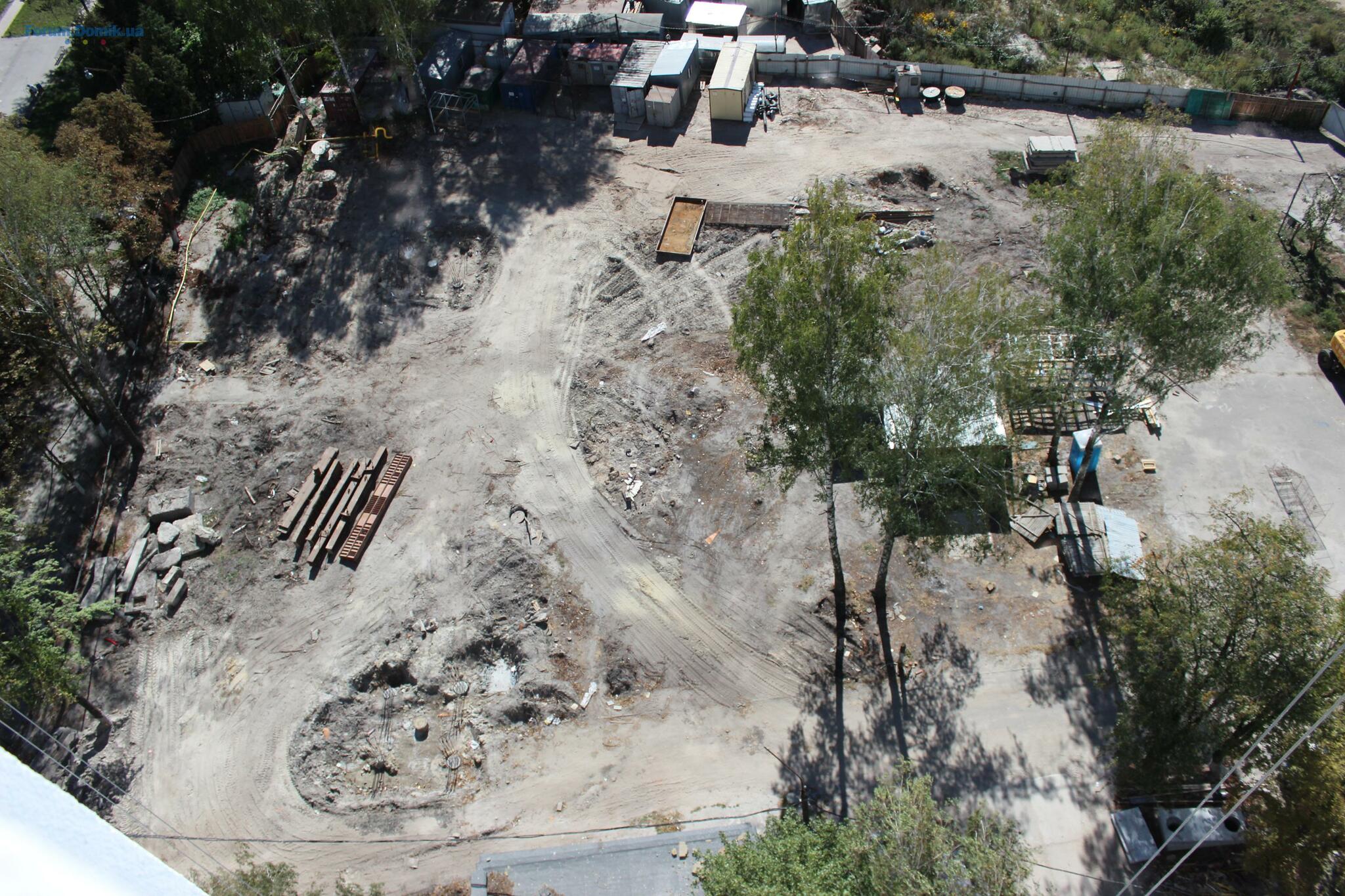

Досі не можу зрозуміти, що мають будувати перед нашими будинками. Якщо це новий 25, 16 чи 9-ти(хоча не важливо) поверховий будинок, то чи не за близько він до другого будинку? Чи не вплине така мала відстань на наші будинки? Буду вдячний за Ваші бачення?
Будівельний майданчик перед 2-им будинком

Подобные перепады в сантиметр- полтора на стыке бетона и блоков были во всех квартирах двух наших домов,в которые заходил. Устранять их нужно бдет либо штукатуркой, либо кто-то обыграет мебелью и дизайном.

Вот что нашёл в ДБН :
" Согласно ст. 5 Закона Украины "Об основах градостроительства" при осуществлении градостроительной деятельности должны учитываться законные интересы и требования владельцев или пользователей земельных участков и зданий, окружающих место строительства.
Согласно п. 3.13 государственных строительных норм ГСН 360-92 ** "Планировка и застройка городских и сельских поселений" расстояние между жилыми зданиями, жилыми и общественными, а также между производственными зданиями следует принимать на основе расчетов инсоляции и освещенности в соответствии с установленными нормами и противопожарными требованиями.
Между длинными сторонами жилых зданий высотой 2-3 этажа следует принимать расстояния (бытовые разрывы) не менее 15 м, высотой 4 этажа и более - 20 м, между длинными сторонами и торцами с окнами из жилых комнат этих домов - не менее 15 м.
В случае размещения 9-16-этажных домов смежно с кварталам усадебной застройки, которая сохраняется, следует руководствоваться примечанием 1 к указанному пункту, согласно которой расстояние между усадебный домом и длинными сторонами многоэтажного здания принимается не менее высоты дома, который возводится.
В соответствии с примечанием 2 пункта 3.13 ДБН 360-92 ** "Планировка и застройка городских и сельских поселений" при различных требованиях (противопожарных, санитарно-гигиенических и др.) к минимально допустимым расстояниям между зданиями и сооружениями при проектировании следует принимать величины, которые являются крупнейшими из них."

Тобто ми маємо два законних мінімуми:
1. ~20м до 2-го будинку;
2. ~40м від нового будинку до ЛЕП

Моє бачення- що це нахабство зі сторони КГС. Там немає місця для ще одного будинку. Тим більше, що по початковому проекту там мав бути дитячий садочок. На Святошинській саме через таку ситуацію розпочався грандіозний скандал, а на Обухівській- "тишь да гладь"...Хіба проводились громадські слухання з мешканцями першоі черги? Як ви собі уявляєте садочок на перших поверхах житлового будинку? Де там місця для майданчиків для прогулянок? Під високовольтними лініями? Під балконами мешканців? В нормальному садочку майданчиків має бути не менше ніж 4 - на кожну групу окремий. І взагалі, план забудівлі мікрорайону таємниця, загальна кількість запланованих будинків нікому не відома. По різним даним буде побудовано від 6 до 10 будинків. 10 будинків це майже 2000 квартир. Це мінімум 1000 автомобілів! Де місця для паркування, при тому що побудову паркінгу відмінили? Новий садочок розраховано на 80 дітей, цього явно мало для такого маштабного будівництва. А в які школи будуть водити дітей мешканці нашого ЖК?

Я сьогодні знову був на будівництві і ми з товаришем заміряли відстань від забитих свай до краю 2-го будинку: 16м.. Уявіть як ці будинки будуть виглядати, яке навантаження на грунт. Наразі це лише здогадки, так як ми не маємо ніякої інформації про об'єкт.
