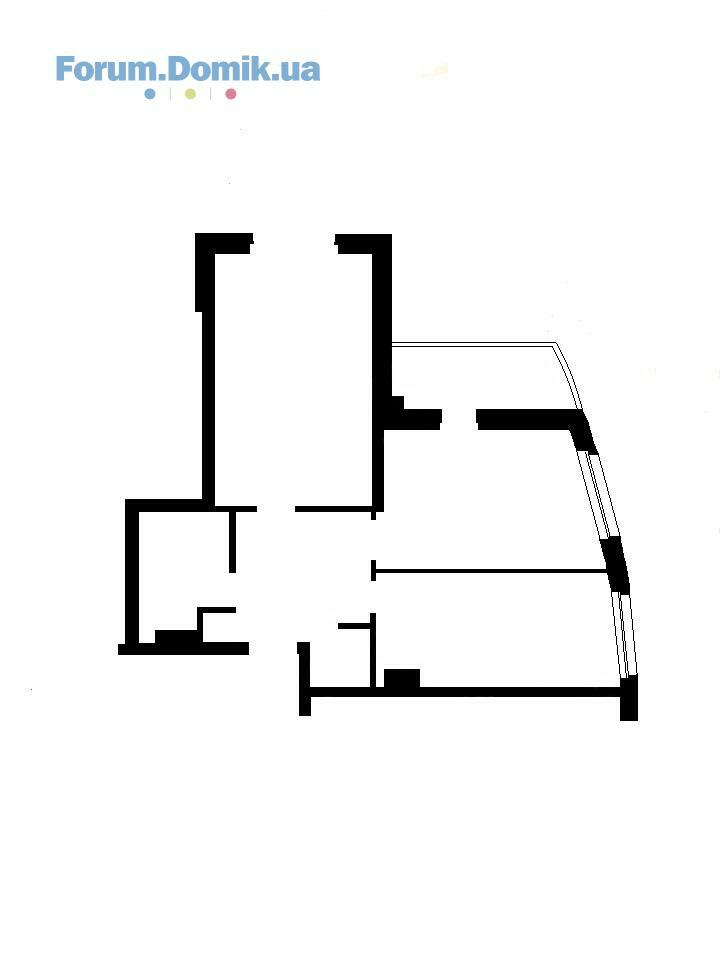

В той нише,где отдельно унитаз стоит- щитовая и кабели под стяжкой. С креплением унитаза к полу будут проблемы... или же ,как вариант, поставить инсталляцию.
а в целом идея неплохая
сейчас есть хорошие жидкие гвозди для этого

по поводу планировки думаю над таким вариантом, с лева сделать нишу под раздевалку, в углу ванной место унитаза стиралка и над ней бойлер

Цитата "panchenko28":по поводу планировки думаю над таким вариантом, с лева сделать нишу под раздевалку, в углу ванной место унитаза стиралка и над ней бойлер
Идея ничего, но что с документами на перепланировку, вопросов потом не возникнет?
panchenko28
73
17 февраля 2016
26 июль 2016 16:12
я думаю можно решить, фото которое я выставлял это продаётся квартира в первой очереди, жена уже и примерно как шкаф выглядеть будет нашла

У меня также 54.19кв.м. Предстоящие работы, связанные с моделированием, дизайном и пр. немного настораживают, так как опыта в этой области малоДля себя пока знаю, что хотел бы переделать санузел в раздельный. Есть идеи с кухней, но как это реализовать - пока буду думать. Буду рад любым идеям по 54.19.
Если не сложно, просьба скинуть модель на e-mail: dinamook@gmail.com
Спасибо!
Добрый день,
Сорри что с задержкой, гляньте почту.
На выходных за пару часов накидал один прототип квартиры:
https://planner5d.com/ru/editor/?key=1a2981604f9d513e9943869d0a4a7c17
Есть кнопка 3D и можно покрутить.
Я бы хотел разделить санузел, но сомневаюсь что будет комфортно там разместиться. Под стиралку место только под узкую верхней кладки, а хочется обычную широкую стиралку. Место под кладовку обязательно нужно чтоб Велики складывать, консервацию, пылесос и прочее.

Добрый день!
Спасибо за варианты проектов!
В 3D весьма информативно выглядит.
Вариант с переносом кухни я пока не рассматриваю. В Вашем варианте я бы еще рассмотрел вариант с выходом на балкон с кухни.
С разделением санузла у меня были мысли отказаться от ванной. Туалет с маленьким умывальником. В ванной комнате сделать душевую зону(не используя душевую кабину). Может что-то типа из мозаики выложить. Тогда остается место и для нормального умывальника и для полноразмерной стиралки. Над ней бойлер. Единственным минусом в этом варианте для себя вижу сложности с использованием в коридоре места для шкафа после появления второй двери в санузел.
Попробую на выходные отрисовать, как это будет выглядеть.

тоже попробую,если будет время. но мои планы куда проще, я местами ничего менять не хочу. хочу детскую самой большой оставить.

Прошу прощения, но как у Вас будет организована вытяжка на кухне, если вентканал у Вас будет в детской?
vicktre
103
27 апреля 2016
27 июль 2016 10:18
А в чем проблема его с ванной протянуть?

Вентканал и водопровод рядом, там нужно будет грамотно водоотвод сделать(диаметр трубы, ее уклон и ,возможно, насос) + гидроизоляцию. Вентканал по потолку пробросить и закрыть подвесным потолком ващщщщще не проблема,особенно если в трубе поставить клапан или отдельную трубу чтоб отбивными в ванной не пахло
. П.с. Главное,чтоб плитка над моей жилой комнатой не громыхала)))))
