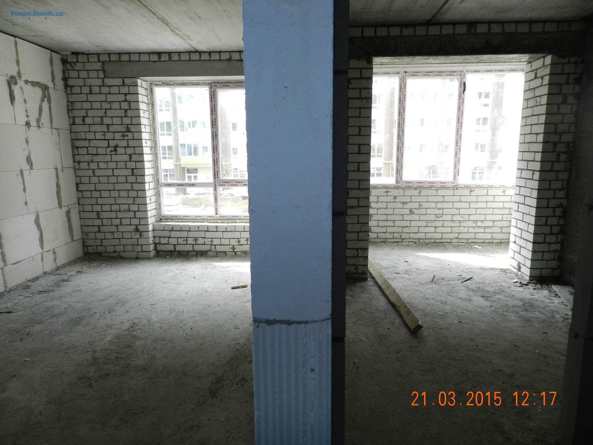

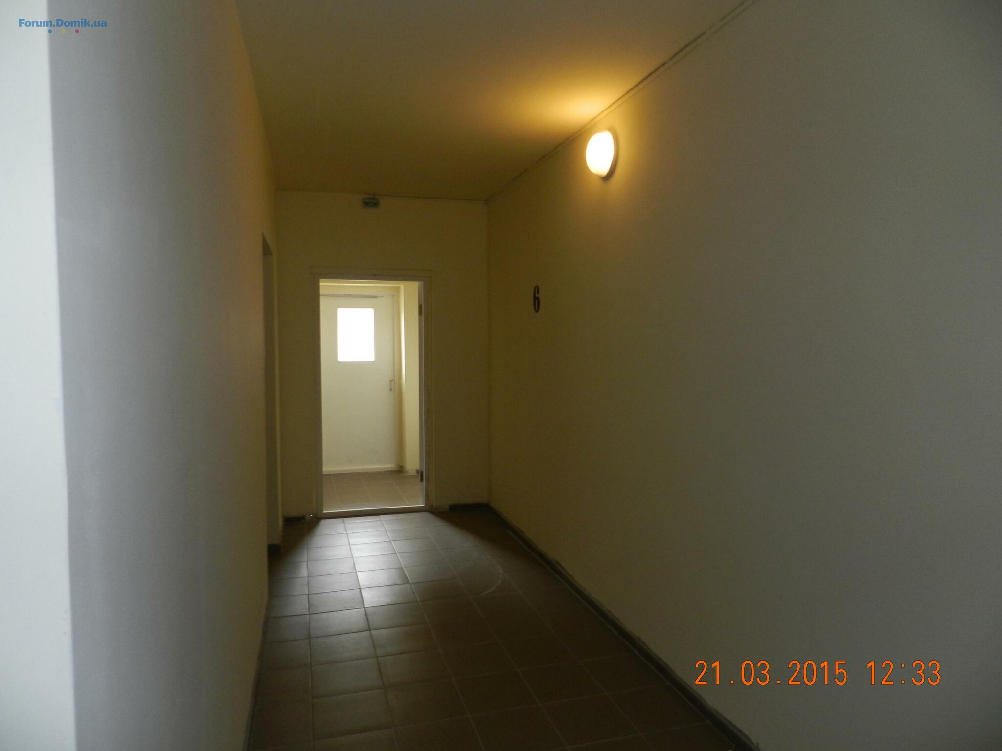

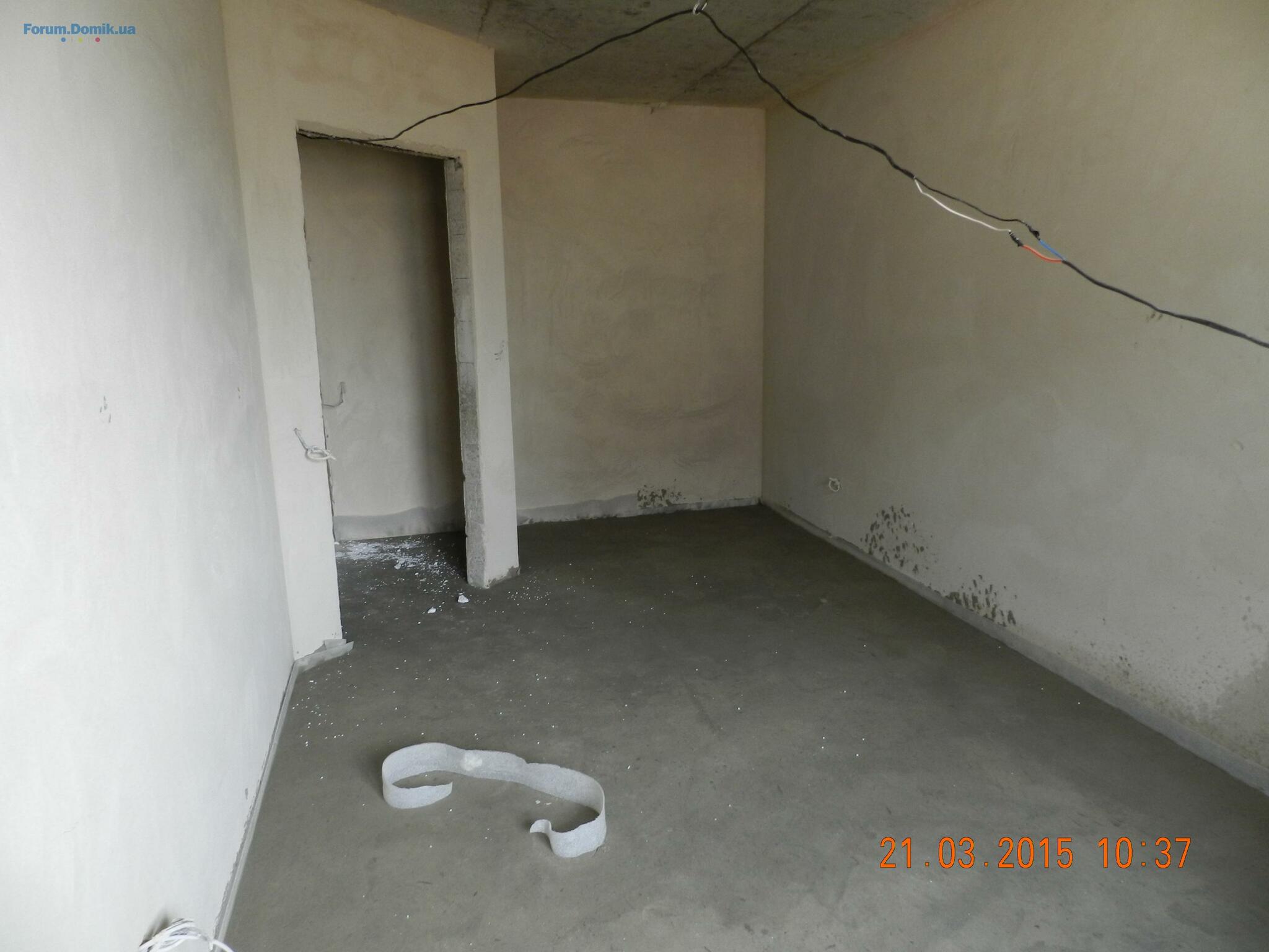

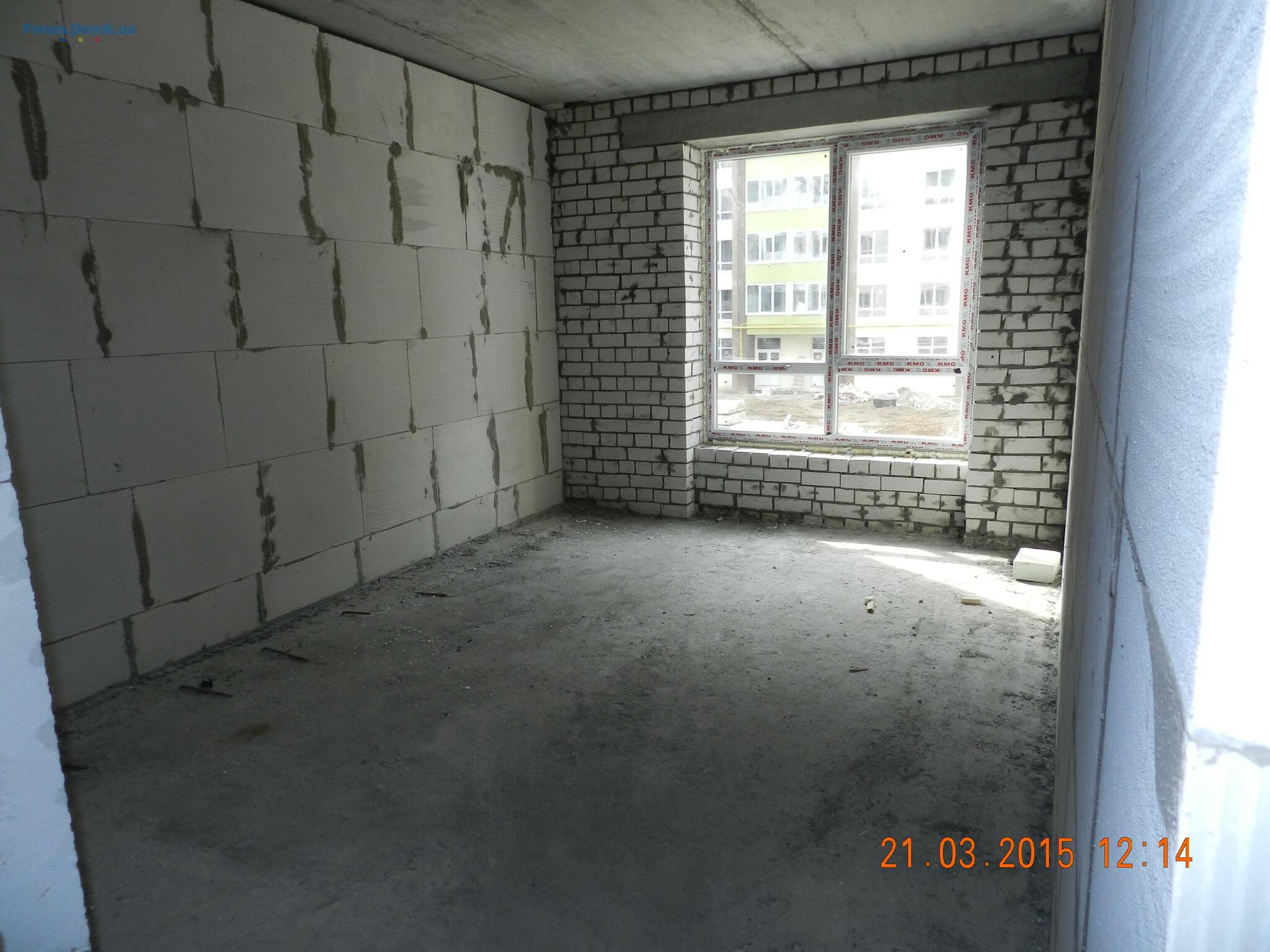

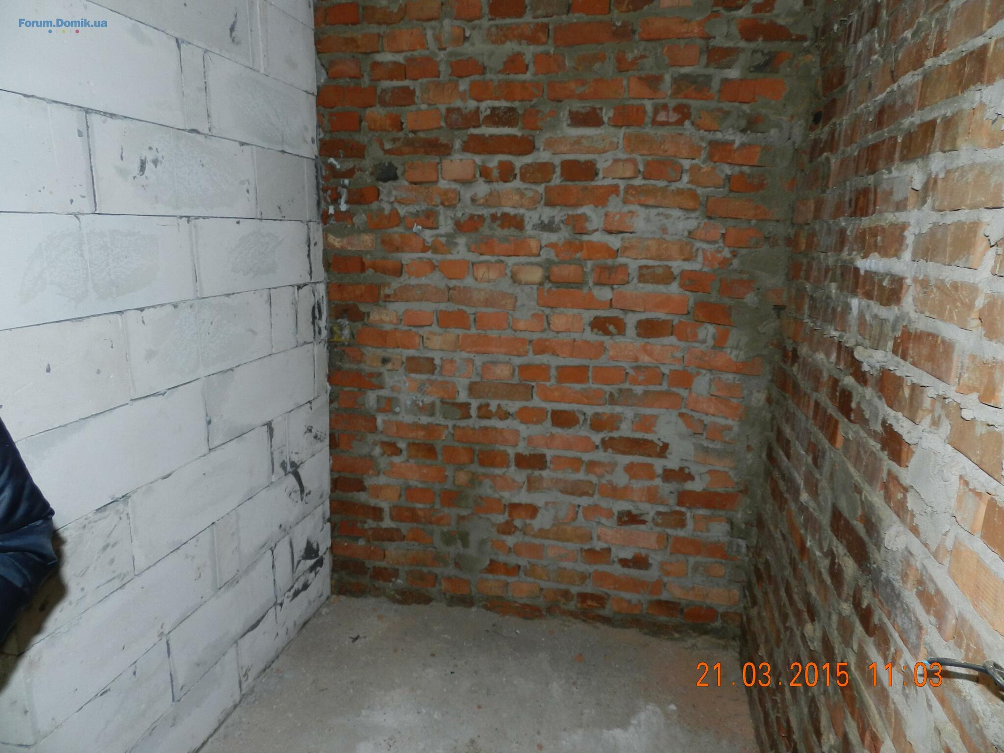

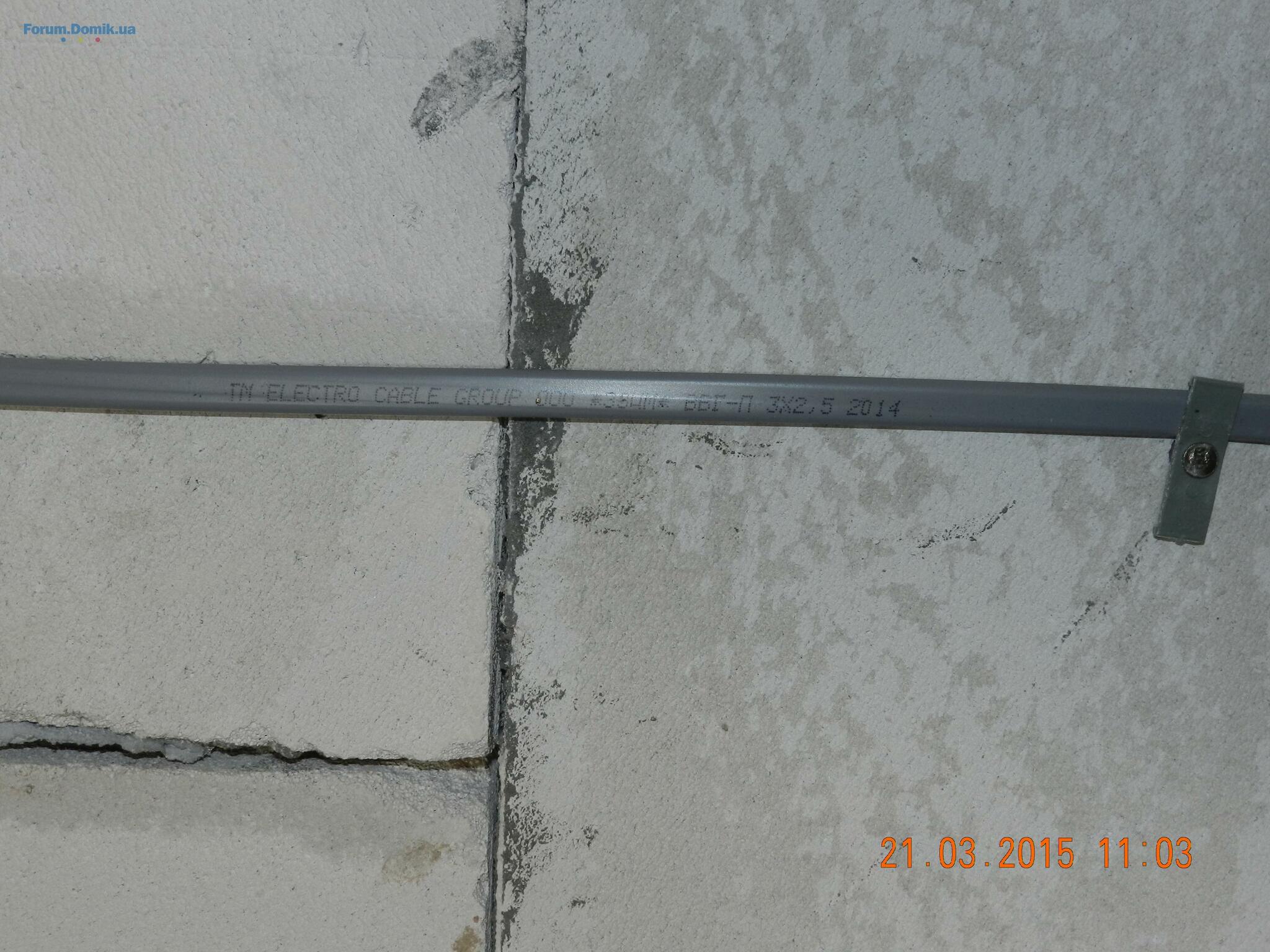

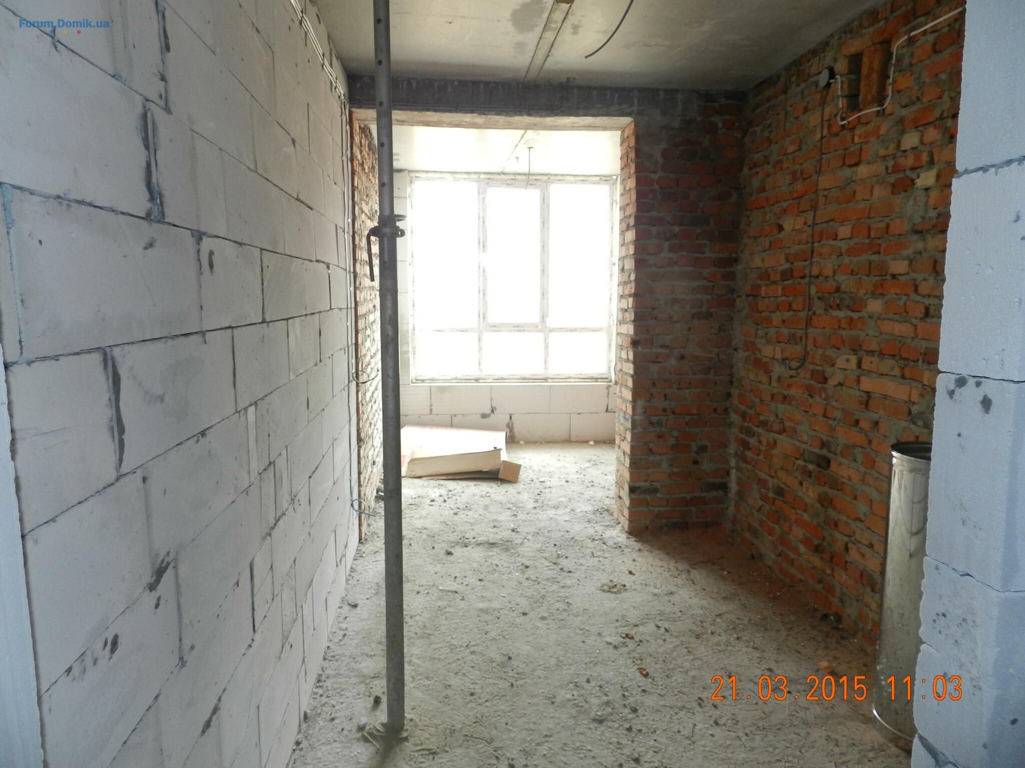

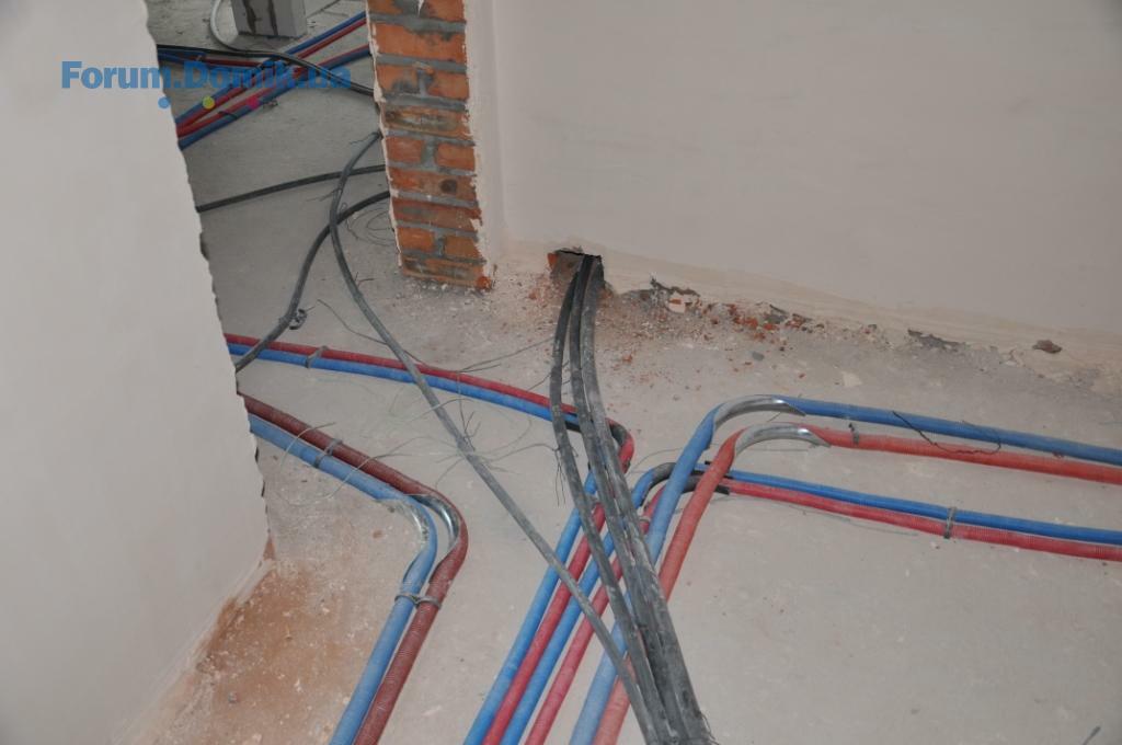

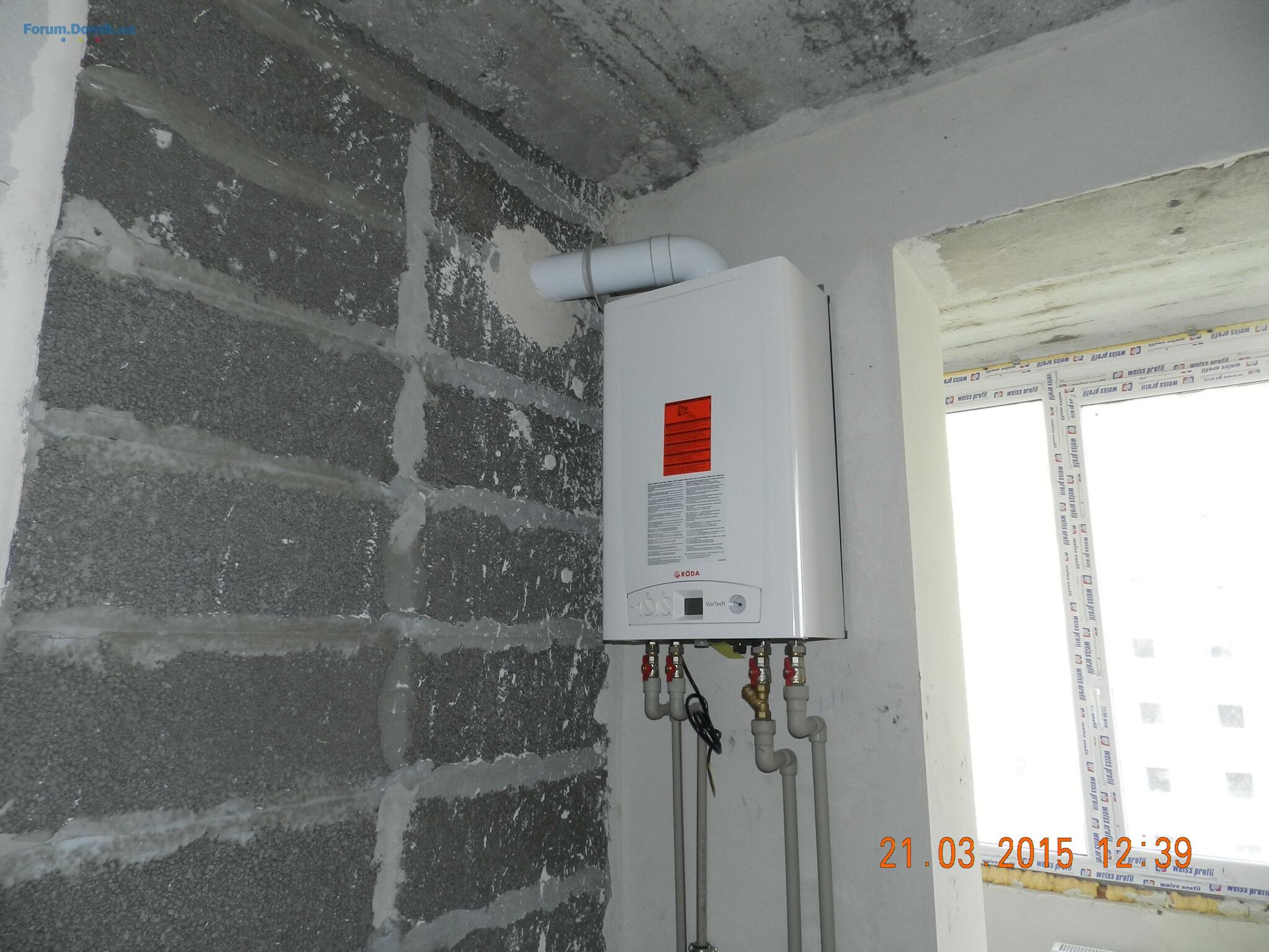

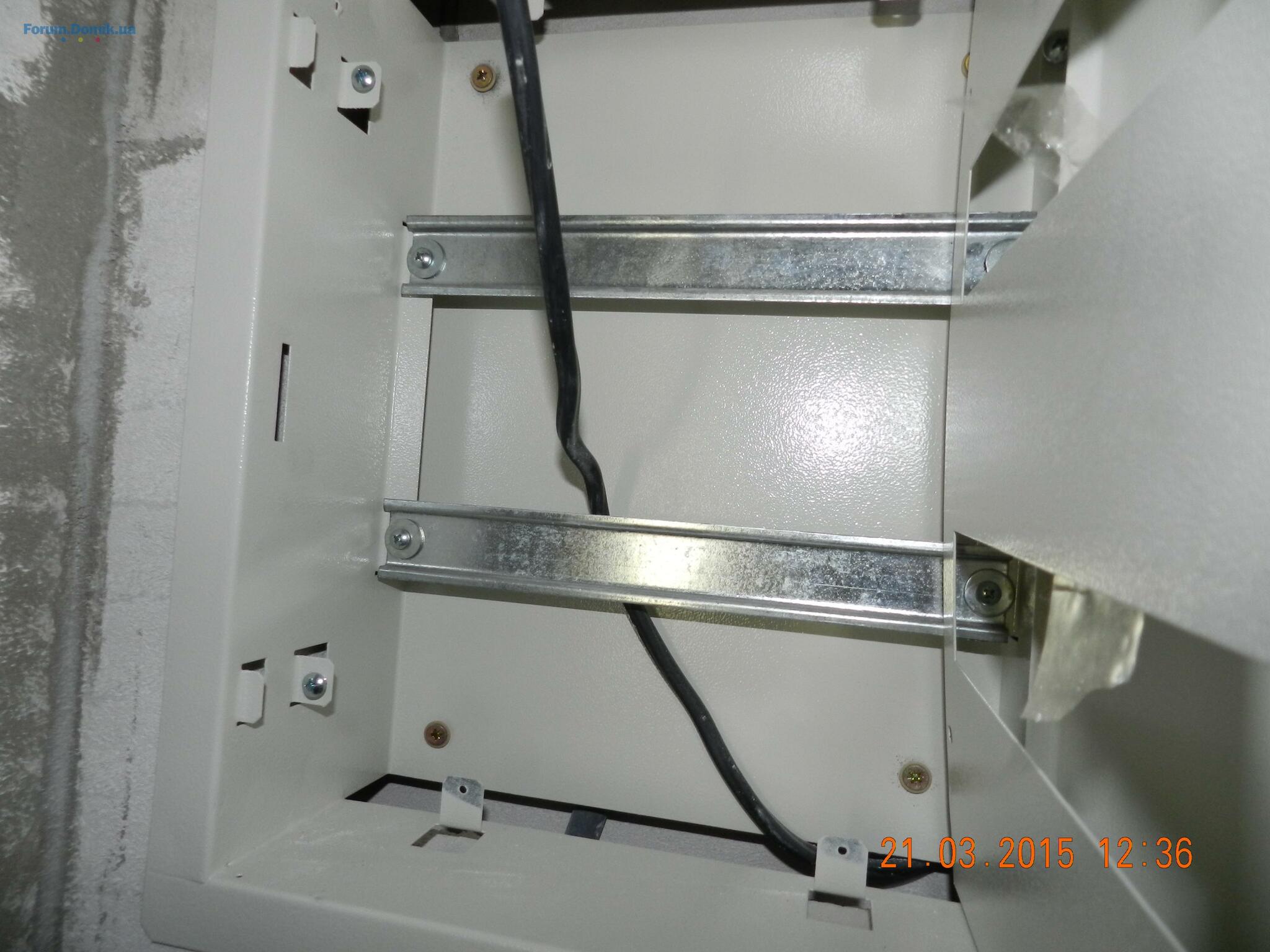

Лифт работает, со слов менеджера стяжка залита на половину дома, тянут дальше. В моей квартире начали готовить трубы и кабели к стяжке: крепят к полу дюбелями. Марка кабеля- интеркабель, гостовский ВВГ-нг(это хорошо), слегка огорчает хаотичность прокладки и , скорее всего, отсутсвие технической возможности переноса электросчётчика в квартиру. Качество кладки : швы сразу заполнены нормально, без пустот и забрасывания, стены ровные по вертикали. Окна: профиль КВЕ, качество пропенивания и швы нормальные, вот только крепили лентой,возможно потребуется установка дюбелей из-за ветровой нагрузки. Вентканалы шириной 90 см, глубина в туалете 40, в кухне- 50. В доме видел демпферную ленты для стяжки- это хорошо.
Общее впечатление : работа идёт, строители суетятся, был слышен звук лебёдок,на стройплощадке видны следы бурной активности и перемещения стройматериалов (следы от колёс техники, следы от обуви строителей от дома "порожняком" к материалам и обратно " с нагрузкой") . Попал в квартиру в уже сданом доме для понимания того,что же мы получим по факту. Будут розетки, радиоточка, пожарная сигнализация, электрощит внутриквартирный с минимальным набором автоматов,радиаторы стальные с нижним подводом,подоконники. Стяжка без трещин и бухтения.
Прощу обратить внимание при ремонте на верхний узел примыкания всех стен!!!! Он потребует доработки для того,чтоб с соседями не переговариваться.
Со слов менеджера дома идут по графику, 1-й больше готов по фасаду, 2-й по внутрянке, потом бригады меняются местами.
Цитата "zybNick13":Был в субботу на стройке и даже попал в свою квартиру ( 1 дом, 18-й этаж,54,19 м2 )
Спасибі за фото і інформацію!

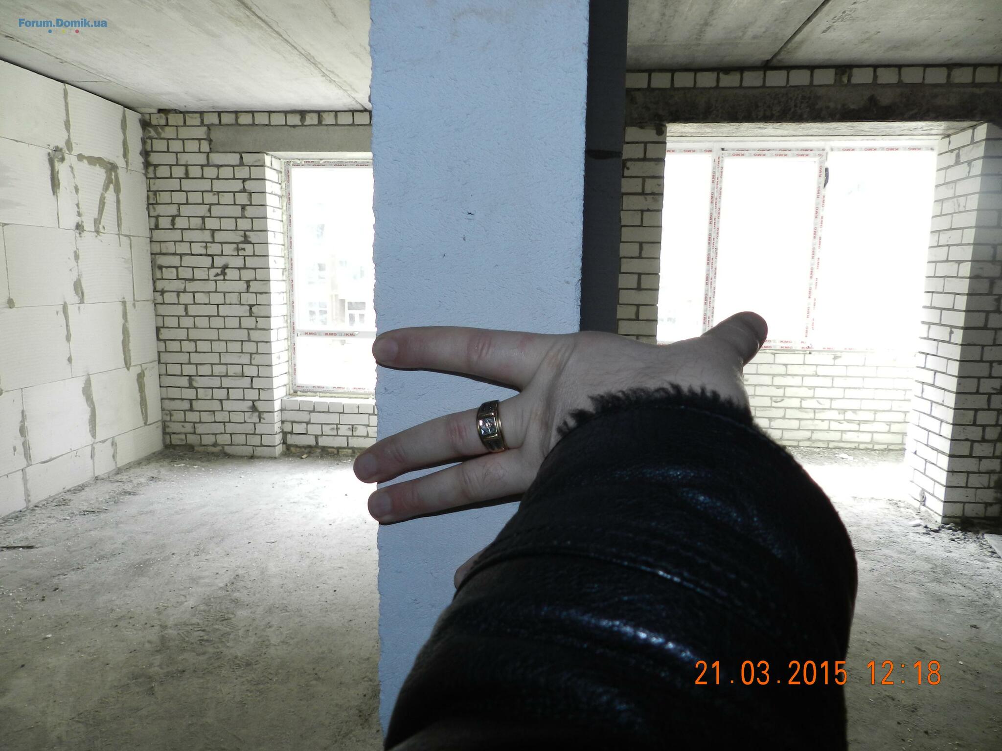

Я так зрозумів, що в перший дім вже пускають і можна в свою квартиру попасти? Як проходив процес щоб попасти в квартиру?Цитата "serg_krava":
Пришел в отдел продаж и просто сказал менеджеру, что хочу попасть в свою. Она сказала, что попытаемся, но все будет зависеть от того,где в данный момент проводятся работы. При себе нужно иметь паспорт. Лифт под замком,без сотрудника КГС никто никого наверх не пустит. Но всё сложилось удачно и меня любезно сопроводили до квартиры. Ребята.... какой же это трогательный момент- впервые побывать в своих стенах
Так что если КГС нас читает, то выражаю благодарность Кларе
Пы.сы. советую брать с собой фонарик, на первом этаже глазам с непривычки сложно что-то увидеть... но выше всё уже беленькое.

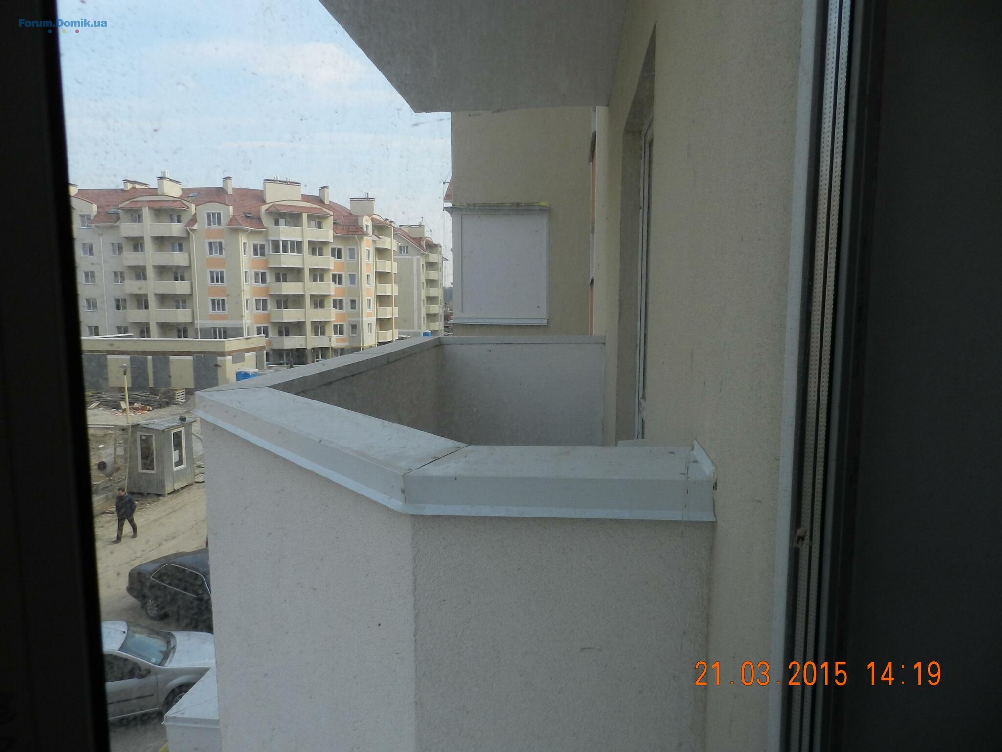

И ещё, на фасад со стороны леса просто тупо не смотрел ,пардон, но на своих окнах видел капли штукатурки и краски.

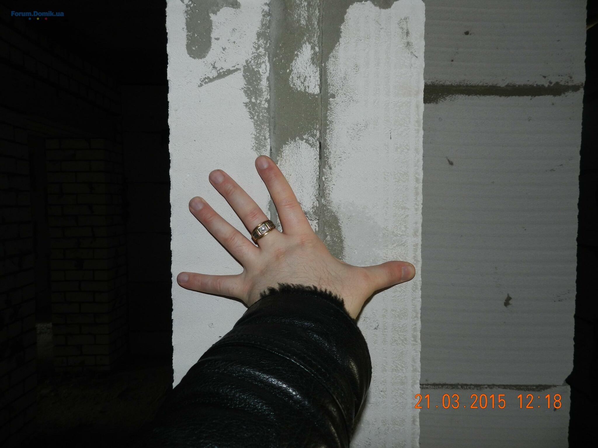

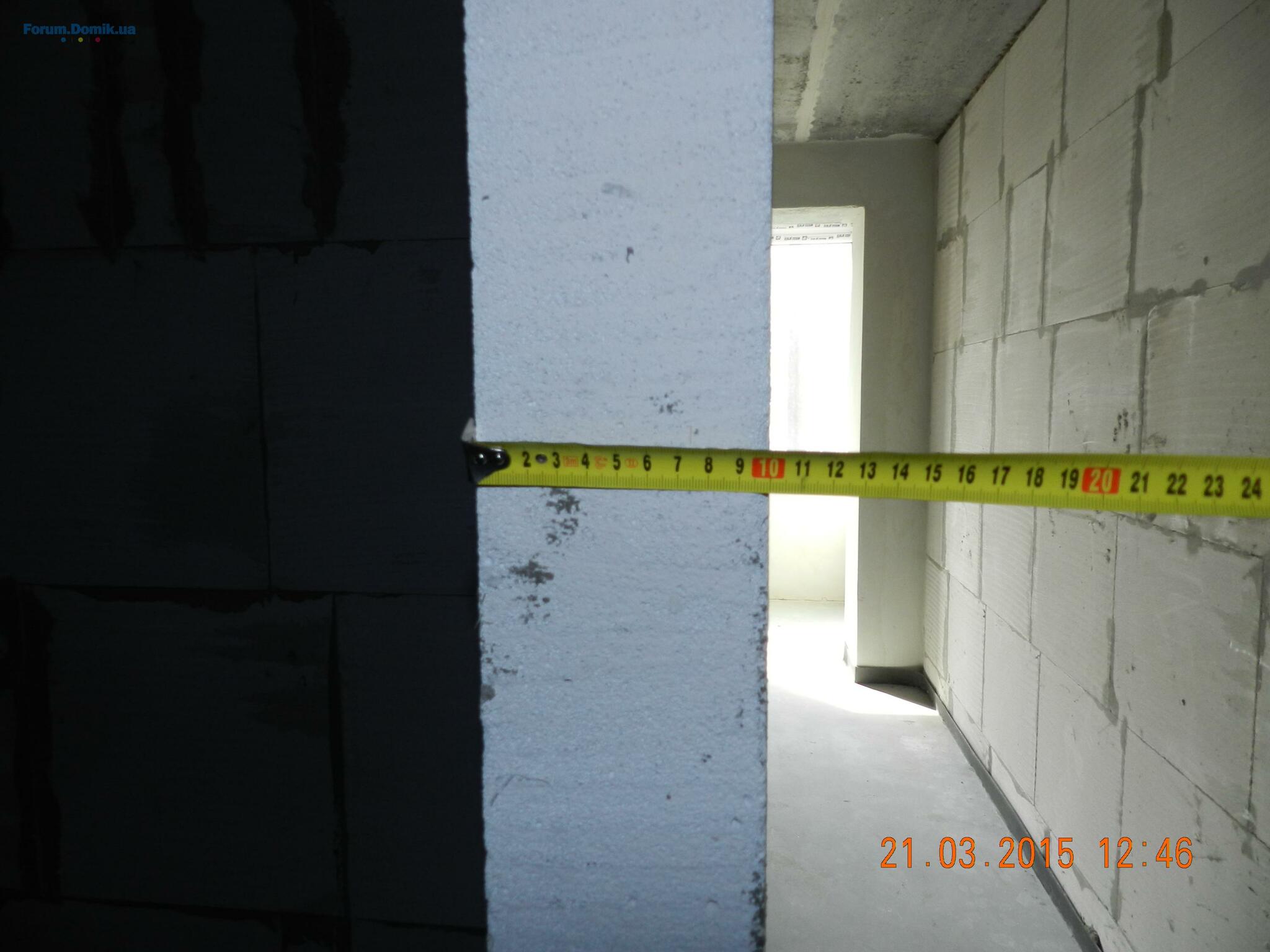

Ещё добавлю... Забыл сказать, что толщина кладки возле входной двери 30 см, плюс штукатурка 0,5- 1 см. вдруг кому-то важно знать
