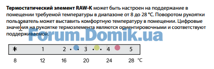

Цитата "Vikky ":Ребята, все та же тема - отопление. Будет много букв. Нам за треху, пришла квитанция на 5500, мы в ужасе, потому что батареи прикрутили на 3
Этого уже достиаточно, чтобы поставить диагноз.
Важно понимать, что термоголовка это элемент, созданный для поддержания стабильной температуры в помещении. Вы поставили термоголовки на 3ку и этим сказали - любой ценой держать 20 град в квартире (на моих термоголовках 3ка это именно такая температура). И если у вас температура была ниже, то считайте ваши батареи работали открытыми на 100%, фактически проток через них был по максимуму (а не по минимум, как вы пишите), отсюда и такой счет. И счетчик тут абсолютно ни при чем... Он честно посчитал все, что ваши батареи "скушали" за это время.
