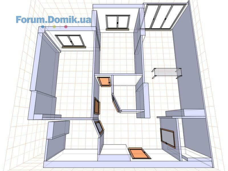

Отличное решениеЦитата "briman":
Здравствуйте! Я перепланировкой не занимался - просто расставил мебель, немного с цветовой гаммой поигрался (предварительно). Ну и прикинул где какие розетки выключатели могут быть, расположение сантехники. По своему удобству и минимально затратно с точки зрения ремонта. На бумаге не удобно, я качнул 3d программу - в них гораздо лучше. Думал над кладовкой, но в итоге бросил затею и оставил стены как есть (пока).
Аттачу общий вид того на чем остановился, если интересно. Всё под реальные размеры. Тоже 2А в первой секции

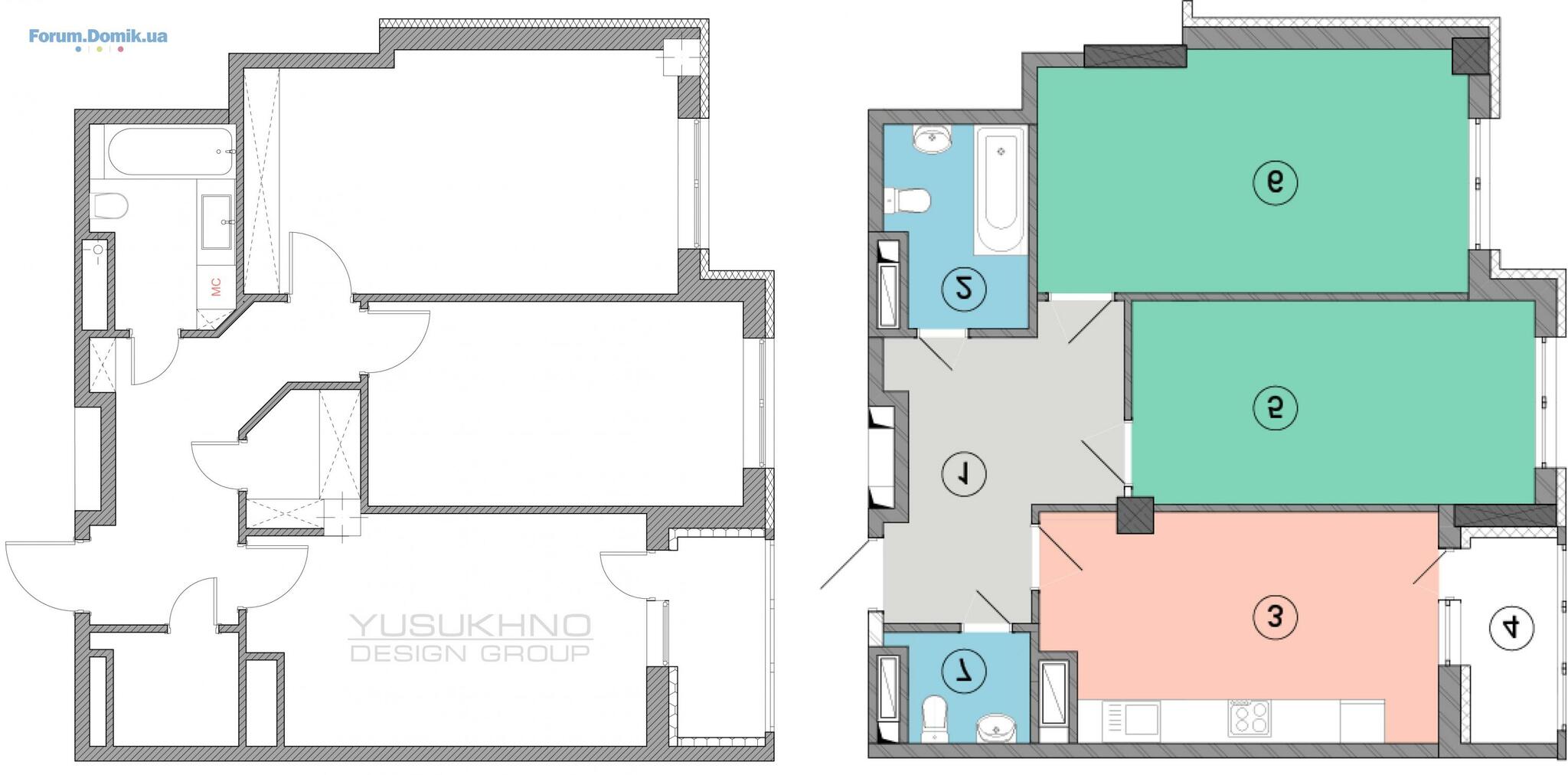

Доработанный вариант

Цитата "YuSukhno":Доработанный вариант
На исходном плане есть неточность. На сайте Геос, почему то, остался первоначальный вариант планировки. Сейчас вместо несущей колонны в кухне - пилон. В первой секции так и, думаю, что во второй тоже (см. аттач). И в первой секции в ванной немного по - другому.
Но, это на концепцию не влияет - решение красивое. Спасибо
Реальная 2А в первой секции

Здорово + идея. Но слишком много дверей на м2 и немного тесновато там. Я бы сместил вход в гардеробную правее, дверь в ванну не на скосе, а в зал тоже немного подвинул, чтобы шкаф встал в полный размер большой комнаты. Как у YuSukhno. Тоже начинаю думать о перепланировке

Если есть еще пожелания то можем накидать планировку)

Цитата "YuSukhno":Если есть еще пожелания то можем накидать планировку)
По мне, так уже все супер - планировка ожила. И кладовка / гардеробная - это вещь. Разве что для первой секции и вариантом без лоджии. Где, в таком случае (если без лоджии), можно поставить радиатор, чтобы было тепло?

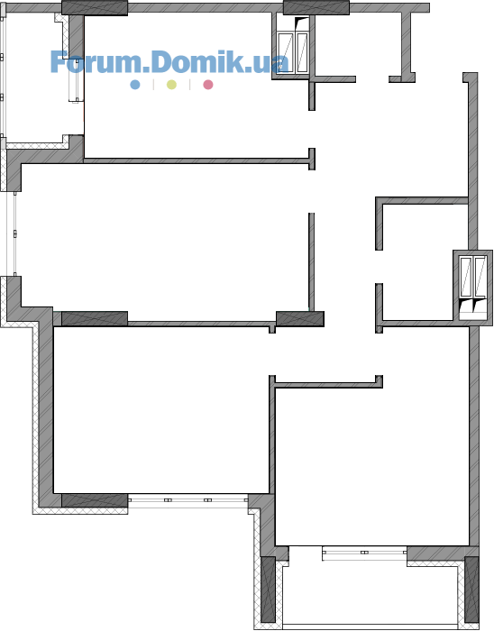

Если ваша доброта распространяется на всех соседей
то буду рад вашему видению планировки 3А, второй секции. Есть готовая 3D модель( https://drive.google.com/open?id=0B0XjPLB8nkDPU0N2UXJNdFYzUjg ). С маленького сан узла сделал кладовку, большой расширил за счет коридора и разбил на 2 раздельных (их раздельность принципиальная штука. Что бы вернуть сан узел к изначальным размерам, от входной двери к стене сан узла - 240см ), аппендикс в одной из комнат превратил в гардеробную, соответственно перенес дверь в комнату. Может вы со своего опыта посоветуете организовать иначе.
Все размеры совпадают с реальными +-5 см.
На всякий случай схема оригинальной планировки, только на ней монолитные стойки в действительности немного не так, а так как я сделал в модели.
