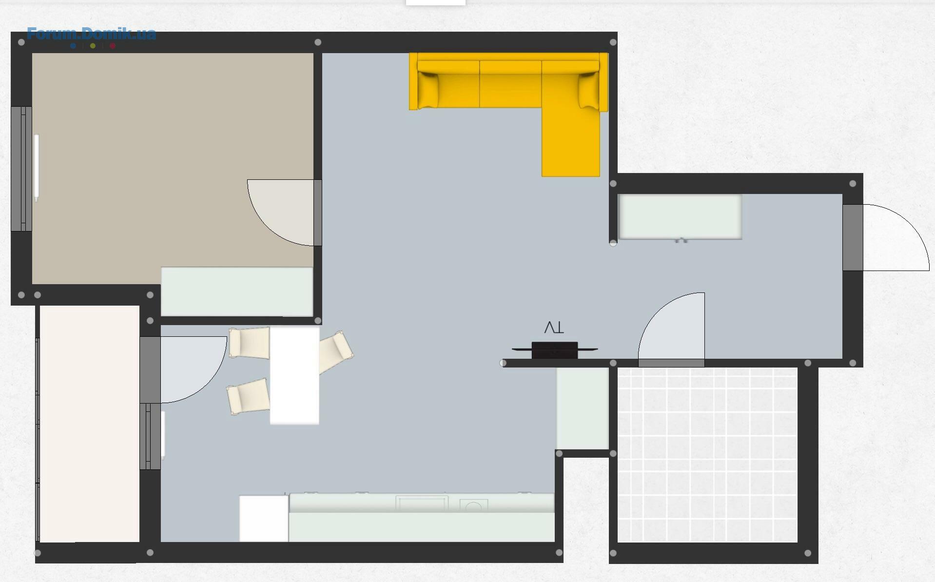

Дякую, але так виходить кухня і кімната взагалі прохідними. Я думав про прохід на кухню через середню кімнату, а не навпаки. Хотілося б все таки на кухні зробити повноцінну столову зону, а не шафки через всю тягнути. А з центральної кімнати зробити вітальню, просто суміщену з кухнею-столовою.
Ввечері буду вдома скину те що сам накидав в плані стін.

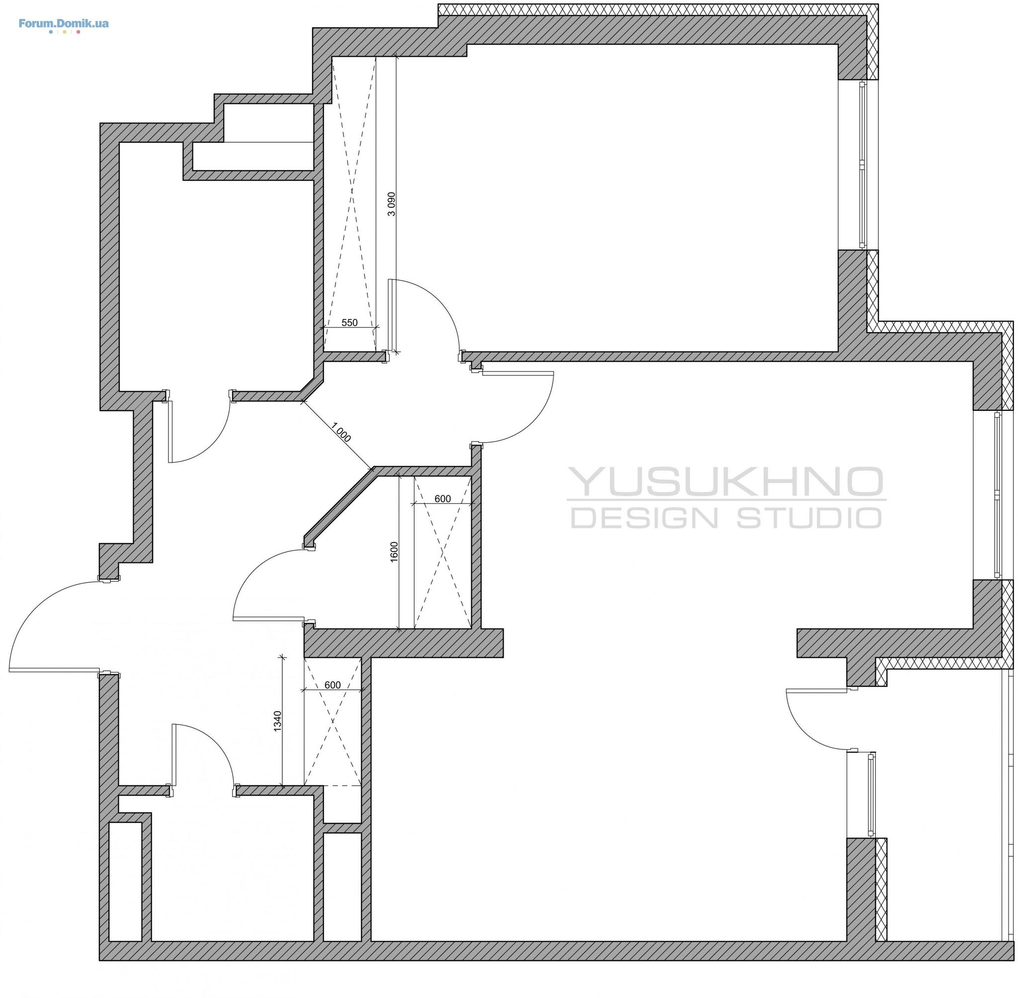

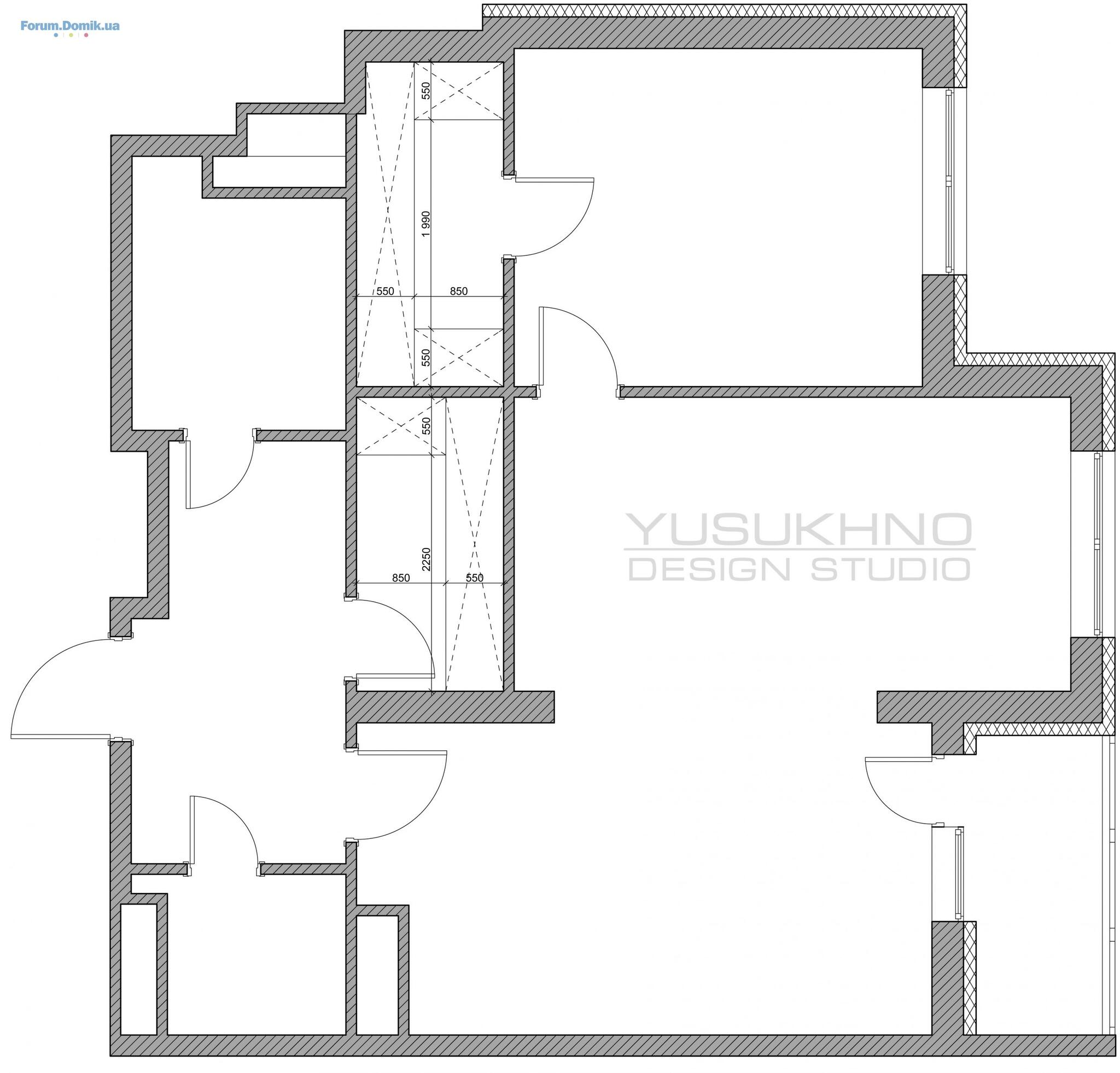

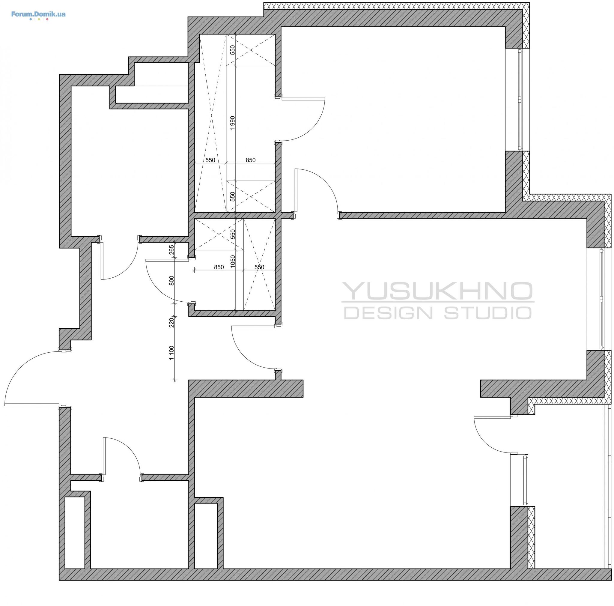

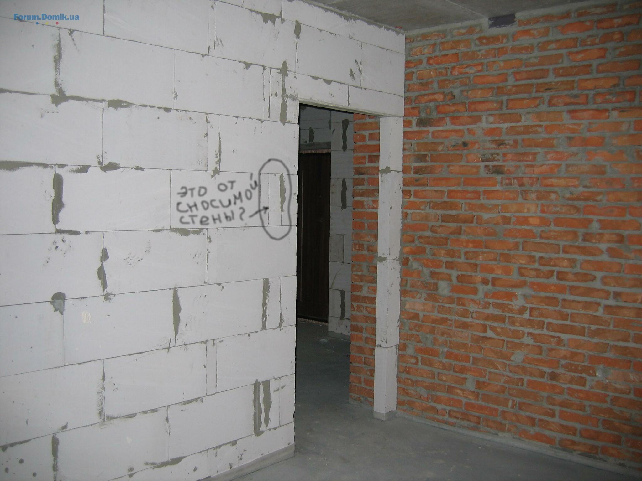

YuSukhno, есть вопрос по перепланировке, точнее по демонтажу. Все та же самая 2А планировка.
Если взять за основу ваш вариант с гардеробной (//forum.domik.ua/images/orig/full/000061 3c16ba62224b3f.jpg), но сделать её чуть уже, т. е. кладовка, а не гардеробная - примерно как на приаттаченном изображении (см. файл план).
То, по идее и хотелось бы
1. Стену от ванной оставить как есть с углом
2. Стену в большой комнате тоже оставить как есть
3. Стену спальни демонтировать и построить заново с новым дверным проемом.
Но, посмотрев фото - я подумал, что в таком случае (вероятно) стену в большой комнате также придется сносить, т. к. они (стены) строятся внахлест, как я понимаю для лучшей прочности.
Я на фото (см. файл стены переплетены) отметил как они (по идее) входят одна в другую.
И еще на одном фото показал какую убрать, а какую оставить (см. файл демонтаж).
Итого вопрос такой. Умеют ли строители одну стену, когда они переплетены, оставить, а другую демонтировать и построить заново? Или это нереально, т. е. сносится вся угловая стена и возводится заново?
Хотелось бы поменьше разрушений - там все таки и стяжка, ну и работы меньше, хотя затраты и не особо существенны.
Цитата "briman":YuSukhno, есть вопрос по перепланировке, точнее по демонтажу. Все та же самая 2А планировка.
Заменяем пенеблок на гипоскартонные стены в тех местах где нужно! И не будет вопросов с увязкой пеноблока. Если пеноблок посажен на клей, то его очень тяжело разобрать...
Всмысле тяжело разобрать частично?
Правильно ли я понял(?), что есть два варианта решения
1. Полностью демонтировать обе стены (весь угол (спальня + большая комната)) и выложить заново пеноблоком с увязкой.
2. Демонтировать только часть стены относящуюся к спальне и возвести её, но уже из гипсокартона, чтобы не было проблем с увязкой.
2. вариант проще да и гипсокартон потом легче штукатурить
понятно, спасибо

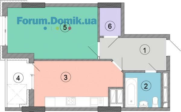

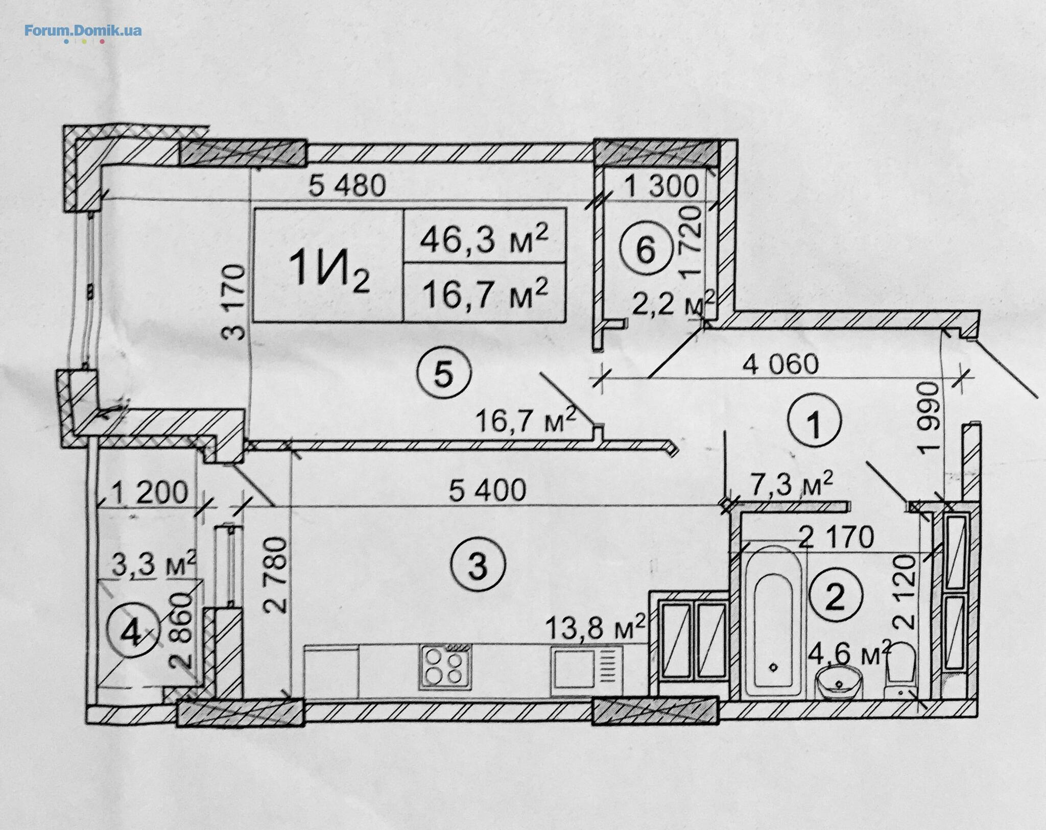

Цитата "JuIiya":Здравствуйте соседи. У нас планировка 1И во 2ой секции. Для перепланировки в двушку мы наоборот планируем убрать гардеробную. Выкладываю планировку с сайта женевы и наш приблизительный план. Возможно, у форумчан будут более удачные решения по поводу превращения 1И в двушку с объедененной гостинной и кухней.
а есть с размерами план!? можем накидать свой вариант
Цитата "Malymon":YuSukhno, от як я думав, але поки самому не дуже подобається, не знаю де там вхід притулити. Ще я трохи подвинув стіну між коридором і кухнею, там теж може бути шафа.
Цитата "YuSukhno":а есть с размерами план!? можем накидать свой вариант

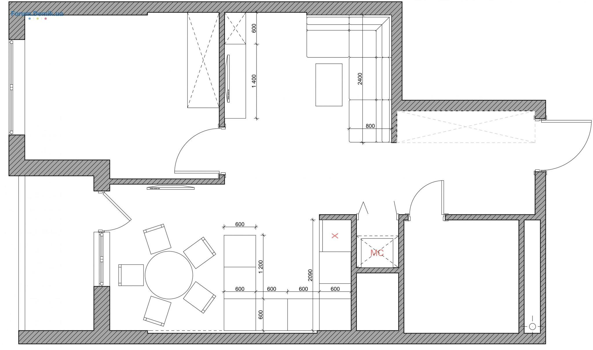

План есть. Вложением фото планировки с размерами. Буду благодарна за свежий взгляд со стороны. Основной задачей для нас было сделать отдельную комнату для ребенка.
Виділіть більше місць під шафи, те що у зараз це абсолютно не достатньо, тим більше якщо є дитина.
Ми в 1А плануванні думаємо приєднати лоджію до кухні, розляньте цей варіант.
Цитата "YuSukhno":
Сразу чувствуется рука знающего человека! Особенно понравилась идея с вентканалом и расстановкой кухни. Большое Вам спасибо!

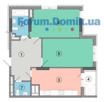

Цитата "muffin-time":А можно я тоже спрошу вдруг у вас интересные идеи есть, я так понимаю у нас соседи дизайнеры:)
Планировка 2В,
там в одной комнате 2 окна и я думала ее поделить перегородкой и стеллажом чтоб поставить и двухспальную кровать и диван, типа зоны отдыха, так как во второй комнате будет жить ребенок...а может и два в перспективе
как-то так
но я не уверена, что влезет все нормально
Про гардеробную идея очень понравилась, спасибо, хотя тут корридор чуть другой формы
Покрутим Вашу зал-спальню, только скиньте с размерами план!!)
