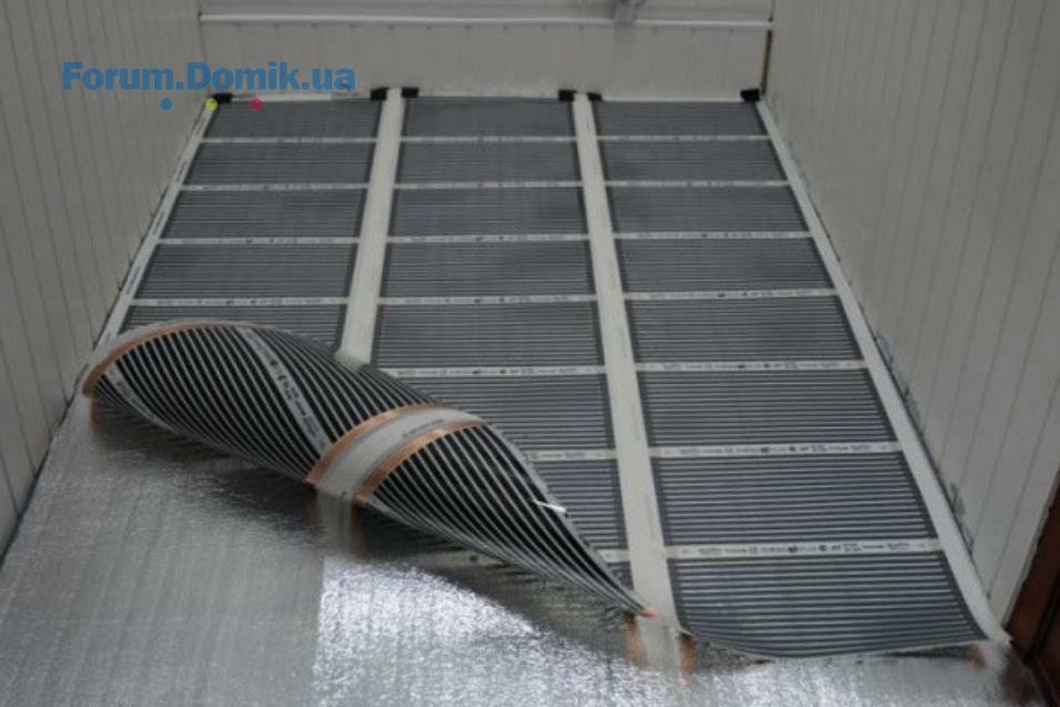

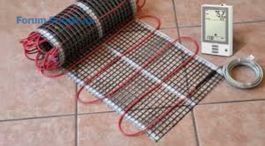

Цитата "Ann7777":Если не делают стяжку, то речь идёт о водном обогреве. Электрическому стяжка не помеха.
не совсем верно. электрическому - помеха.
не помеха - пленочному инфракрасному.
