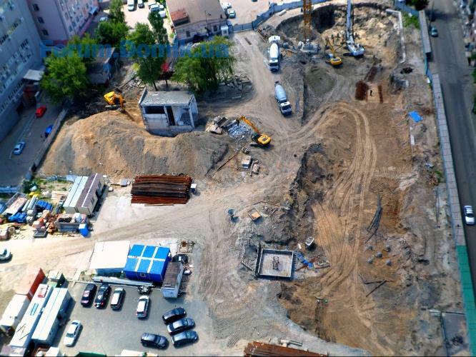

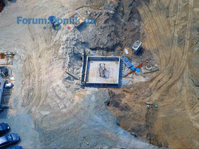

На строительной площадке Дома №3 выполняются:
— устройство свайного поля секции 301;
— заканчиваются работы по разработке котлована секций 302, 303, 304;
— устройство фундамента башенного крана №2.
